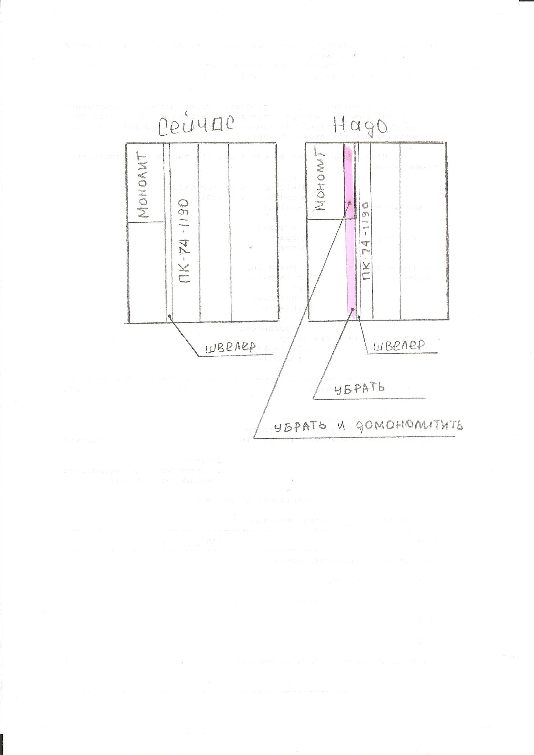

Кажись получилось неподписаный участок- лестничный проем
На картинке все понятно и просто :)
Как вы будете отрезать швелер от монолита?
Как вы будете переставлять швелер на новое место?
Что будет с монолитом? Вы его собираетесь демонтировать?
Что дудет с несущими стенами, когда вы подрежете их на корню?
Из чего те несущие стены, которые стоят на монолите и на плите?
По пунктам:
1 освобождать швелер от монолита перфоратором вдоль швелера потом болгарочкой
2 когда отрежут плиту потихонечку ломиком передвину на новое место
3 монолит пока будет подпертый снизу
4 несущие из кирпича селикатного и сними я думаю ничего не должно случитсяя ведь не всю стену (8 метров) а в ней 60 см
5 после стыкую монолит со швелером подвариваю арматуру ну и домоноличиваю кусочек
Забетонированный участок лучше бы полностью демонтировать ,а после перемещения швеллера заармировать и залить по-новой,не зря он называется монолитным...
Однозначно. :) Арматуру же не будете наращивать сваркой. Да и монолита уже не будет, если "домоноличивать"

По пунктам:
Вот эти два пункта, особенно второй, только на бумаге выглядят просто ;) В реалиях, как бы не пришлось прибегнуть к тяжолой артиллерии :)

Хватит ли толщины стены в один кирпич/сверху армопояс/под плиты перекрытия?Плиты будут опиратся с одной стороны.
Все проверяю щие идут на юхх, у меня строители и то по списку заходят, а на счет вечная квартира понты для приезжих я предыдущую продал в лет так эта с проемом просто отдыхает, там я оттяпал по коридора в подъезде в комнате я сделал санузел в другой кухню были убраны и переделаны перестенки а цена вопроса десять президентов в бти и справка характеристика на руках:D
Судя по картинке, швеллер как раз является одной из опор монолита, выше Вам правильно посоветовали, убрать монолит, раширить проём, установить обратно швеллер, залить монолит.
