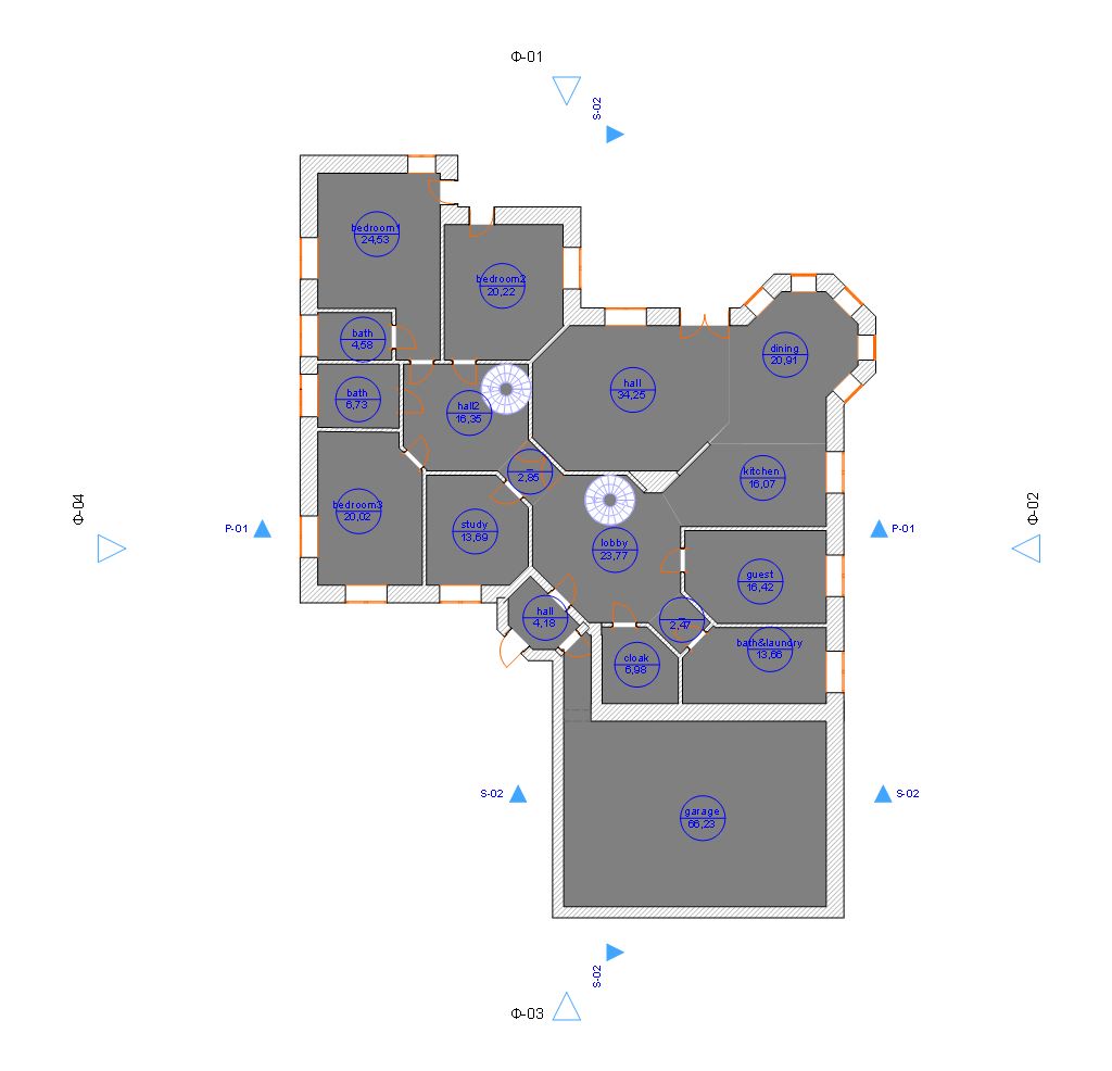

Я вот в соседней теме себе придумал, думаете, это лабиринт?:
www.stroimdom.com.ua/forum/attachment.php?attachmentid=3703&d=1202936038

Ваш лабиринт симпатичный. Просто вытянутый в один этаж двухэтажный дом. Если участок и финансы позволяют не экономить на фундаменте и месте для стройки, то в старости не придется ругаться, полчаса одолевая лестницу :) Ну и... нет у вас кладовок :) А клоакой, я так понимаю, мило зовется бойлерная? :)
Ну да, вытянутый двухэтажный, а как еще. Лестница сама по себе зонирует дом, а в одноэтажном нужно извратится. Это кстати еще об американских домах, там четкого зонирования нет, все размазано по всему дому. Не по-русски.
Участок позволяет, а финансы... будем стараться.
Клоака это cloakroom, гардероб. Все кладовки, для того, что не в гардеробе, в цоколе там и бойлерная. Вот тут концеп дополнительно описан.

Да нет, не лабиринт вроде. Если есть место и финансы - вполне нормально должно. А сама тема где? Только картинка по ссылке. Ну и вопрос сразу - а как перекрывать ?
