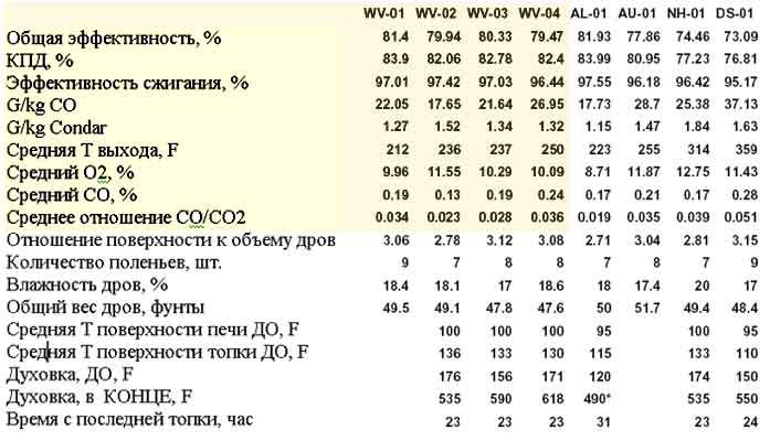

Sanek* Опубліковано: 16 лютого 2011 Поділитись Опубліковано: 16 лютого 2011 Таблица сделанная Черновым,строил печи Кузнецова,а потом перестал. У Кузнецова большая база данных, с ним работают десятки печников, проходят тысячи заказов. Всем хочется строить собственные печи, но мне кажется Чернов поспешил отдалиться от Кузнецова. Посилання на коментар Поділитися на інших сайтах More sharing options...
ОИК-4 Опубліковано: 16 лютого 2011 Поділитись Опубліковано: 16 лютого 2011 У Кузнецова большая база данных, с ним работают десятки печников, проходят тысячи заказов. Всем хочется строить собственные печи, но мне кажется Чернов поспешил отдалиться от Кузнецова. Чернов умный человек,вовремя отошел в сторону. Да и вы видимо не в курсе как развивалось сотрудничество Чернова с Кузнецовым?Чернов и без Кузнецова хорошие печи строит. Посилання на коментар Поділитися на інших сайтах More sharing options...
