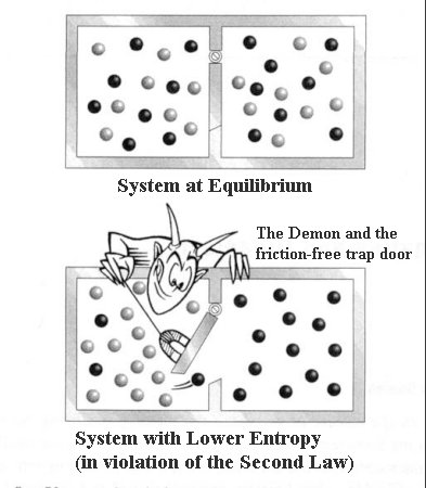

ОИК-4 Опубліковано: 8 лютого 2011 Поділитись Опубліковано: 8 лютого 2011 (змінено) Началось. Вот существуют печники любящие печи Кузнецова и пусть они будут. Дело ведь не в печах,а в теории Кузнецовской. Некоторые верят в нее,ну не хватает людям веры в жизни. Вот утверждает Кузнецов,что газы в топке печной можно разделить на полезные и баластные. Вот ссылка,это способы разделения газов известные в мировой физике (ссылка устарела) Способа Кузнецова среди них нет. Если то,что он утверждает правда,то почему Кузнецов не Нобелевский лауреат? Ведь он открыл способ разделения газов никому ранее неизвестный в мировой практике ? И хочется задать вопрос верящим в теорию Кузнецова людям; " Вы уверены,что Кузнецовым открыт новый и ранее неведомый способ разделения газов?" И получить ясный и четкий ответ. Потому что,когда не глупый человек,мастер спорта по шахматам утверждает,что КПД котла на дровах может колебаться от 60 и до 200 (двухсот)%,то поневоле задумаешься о существовании "вечного двигателя". Люди добрые,вы верите что КПД может быть 200%? Вот и я сомневаюсь. Поэтому и мой сарказм. Змінено 8 лютого 2011 користувачем ОИК-4 Посилання на коментар Поділитися на інших сайтах More sharing options...

dpdp Опубліковано: 9 лютого 2011 Поділитись Опубліковано: 9 лютого 2011 Началось. Вот утверждает Кузнецов,что газы в топке печной можно разделить на полезные и баластные. Вот ссылка,это способы разделения газов известные в мировой физике (ссылка устарела) Способа Кузнецова среди них нет. Если то,что он утверждает правда,то почему Кузнецов не Нобелевский лауреат? Ну и бред вы написали, простите, но газы разделяются не только по составу, но и по температуре. И вот сухой шов как раз и позволяет убрать балластные газы низкой температуры в дымоход. Просто через нижнюю часть топливника, где начинается сухой шов, а не гнать их через весь колпак. Вы реально не въехали в систему. И со стороны это выглядит просто ярко. А еще ярче выглядит постоянное охаивание в любой открытой теме про печи Кузнецова от ОИК-4, проФФесионального дуэта pechnik1954, Yanka... Реально ребята, если что-то не понимаешь, то не значит что это не работает. Самолеты вот летают а крыльями как птицы не машут... Посилання на коментар Поділитися на інших сайтах More sharing options...

ОИК-4 Опубліковано: 10 лютого 2011 Поділитись Опубліковано: 10 лютого 2011 Ну и бред вы написали, простите, но газы разделяются не только по составу, но и по температуре. И вот сухой шов как раз и позволяет убрать балластные газы низкой температуры в дымоход. Просто через нижнюю часть топливника, где начинается сухой шов, а не гнать их через весь колпак. Вы реально не въехали в систему. И со стороны это выглядит просто ярко. У вас такой способ существует,нет сомнений Вам знаком этот потешный зверек(название)? Вы с Кузнецовым доказали что он есть. Ваша нобелевская рядом. Посилання на коментар Поділитися на інших сайтах More sharing options...

salix Опубліковано: 12 лютого 2011 Автор Поділитись Опубліковано: 12 лютого 2011 У вас такой способ существует,нет сомнений Вам знаком этот потешный зверек(название)? Вы с Кузнецовым доказали что он есть. Ваша нобелевская рядом. На сообщение отвечать не вижу смысла. Одно добавлю после каждой вашей "пурги" в сторону Кузнецова стабильно появляются новые люди заинтересованные в постройке именно печей Кузнецова. Этот раз исключением не стал. Спасибо Вам Илья за своеобразный вклад в дело продвижения идей Игоря Викторовича Кузнецова на Украине. Посилання на коментар Поділитися на інших сайтах More sharing options...
ОИК-4 Опубліковано: 12 лютого 2011 Поділитись Опубліковано: 12 лютого 2011 Стройте,никто вам не мешает делать обычные печи Кузнецова . Все кто уверен в теории Кузнецовской называют "пургой" учебник по физике. Причина одна,плохо учили в школе этот предмет. А на сообщение вы ответить не можете,потому как способа разделения молекул газа "по кузнецову" нет в природе. Теория бредовая, доказывает существование Демона Максвелла,а его существование отрицает законы термодинамики,что в свою очередь доказывает то,что "вечный двигатель" существует. Заказчиков только не разводите,а печи стройте.Не худший вариант. Посилання на коментар Поділитися на інших сайтах More sharing options...
Андрей Ищенко Опубліковано: 12 лютого 2011 Поділитись Опубліковано: 12 лютого 2011 В условиях колпака наиболее горячие газы, составляющие поток, и тепло поднимаются вверх, заполняют колпак и воздействуют на его стенки и теплообменник. Балластные газы, имеющие меньшую температуру и больший вес, опускаются вниз, откуда за счет дутья-тяги или тяги трубы удаляются наружу, минуя теплообменник. Илья! Читай, а не выдумывай. Твои высказывания не соответствуют написанному. Посилання на коментар Поділитися на інших сайтах More sharing options...
