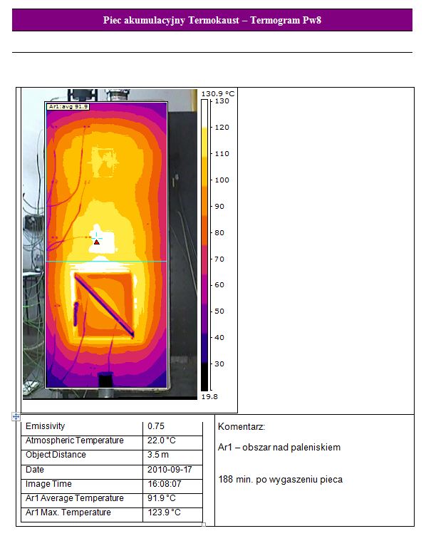

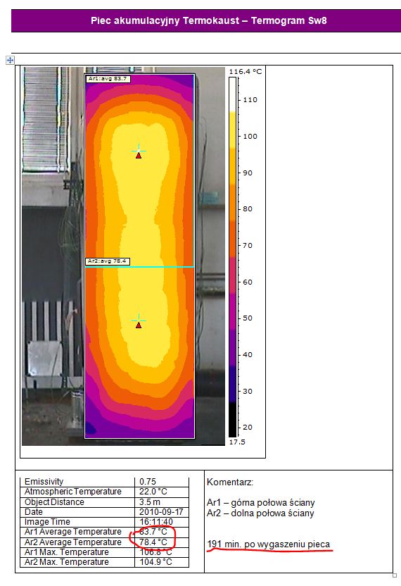

По печам Термокауст, кроме личного сомнения есть еще что либо?
Читайте здесь. Читайте беспристрастно и без лишних личных эмоций. Все же очевидно и понятно даже непрофессионалу.

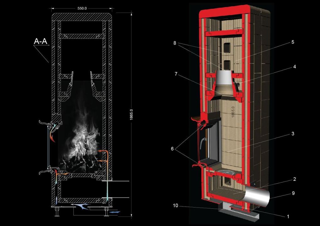

Dostęp do czyszczenia kanałów opadowych pieca odbywa się przez wyciągnięcie wyczystki w dnie paleniska a górnych komór przez włożenie wycioru lub odkurzacza do otworu w sklepieniu paleniska. Opadająca na dno kanałów sadza, powinna być doszczętnie wybrana za pomocą odkurzacza lub miotełki.
Как не повреждая кафельную облицовку печи можно разобрать печь сверху для замены деталей, поврежденных от огня и от термических напряжений в топке и над топкой?
Третий раз… Для начала: конструкция такая, что термических напряжений почти не возникает. Во-вторых: доступ через перекрышу. Облицовку снимать не нужно.
Подовое горение - это лучше или хуже, чем горение дров на колосниках?
Сейчас многие переходят на подовое горение дров. Потому что показывает меньшее количество СО и сажи.
Круглая железяка в поде не порвет при нагреве шамотную плиту с отверстием на дне топки?
Разработчик отчего-то уверен, что не порвёт. Кстати, это чистка. ;)
Судя по фильму печь ставили у реального клиента и подключали ее к дымоходу. Этот рекламный фильм сняли в реальных условиях у реального заказчика.
По рекламному фильму этого сказать точно нельзя. :)
Подключение печи металлическим неизолированным патрубком к дымоходу вблизи от деревянного пола - это отдельный разговор для пожарных.
Что мешает изолировать отдельно?
Как разжигать эту печь при отрицательной тяге в дымоходе? Как сделать в дымоходе положительную тягу, но чтобы не закоптить все помещение в борьбе за это?
Почему Вы уверены, что она обязана быть?
Как обеспечить тягу в дымоходе при отсутствии в нем тяги, но чтобы печь не дымила в помещение?
При закрытой дверце и сделанной внешней подаче печь с помещением не связана вообще.
Как организовать подачу наружного воздуха к этой печи?
Подвод воздуха организован снизу. А дальше смотреть по месту установки, как воздуховод проложить.
Расстояние 74 мм от нагретого дна печи до деревянного пола не вызовет ли возгорание дерева?
Вы схему печи внимательно смотрели? В самом низу — камера первичного воздуха, выше — коллектор ДГ (с температурой к концу топки 180°С). Термограммы печи (передняя и боковая стенки) прилагаю.
Где дымовая задвижка?
На трубе. ;)
Регулируется ли тяга в заслонках на дверце?
Нет. Т.к. на дверце заслонок нет. Подача воздуха для омывания стекла идёт из камеры первичного воздуха. Схему прилагаю. Заодно кусок описания:
Do komory rozdzielającej powietrze doprowadzone jest od dołu pieca stalowym kanałem wyposażonym w dwupołożeniową przepustnicę otwórz/zamknij…
Komora spalania zamknięta jest drzwiczkami o podwójnych zybach żarood*nrop*ych osadzonych w ościeżnicy złożonej z dwóch części zewnętrznej i wewnętrznej, które po złożeniu w przekroju ściany szamotowej tworzą kanały dolotowe powietrza ogrzewanego wstępnie od ciepłego żeliwa.
Здесь описано то, что и так видно из схемы, при желании разобраться, конечно.
