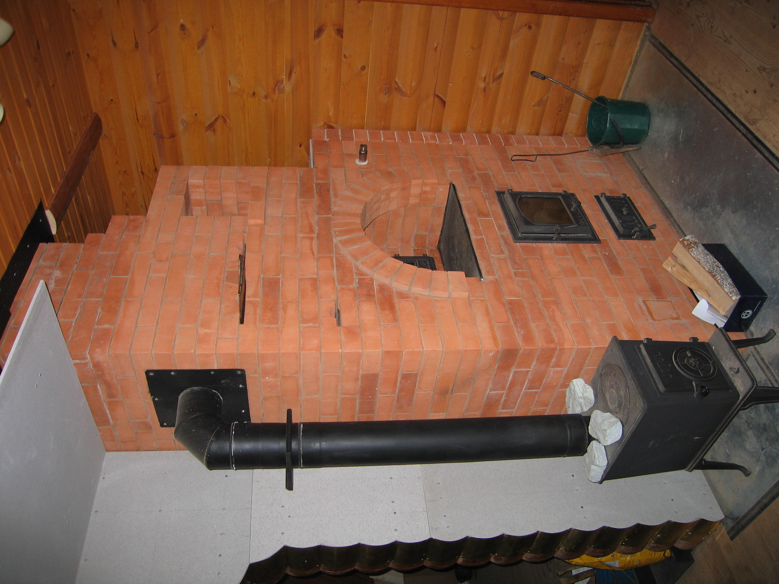

В Чюхляндии преобладают печи из кирпича. Но сейчас, все больше появляются печи из талькохлорида (природный камень, посмотрите ВИКИПЕДИЮ). Камин из такого камня в Чюхне стоит от 3200 Евро. www.tulikivi.com/
www.tiileri.fi - это их кирпичные камины, тоже очень хорошие. Если такие делать, то только с белорусского кирпича (витебский)
В инете можно поискать порядовки. Пока не искал. Себе буду делать Туликиви. В камине змеевик. Буду все фотать. Если будет время, фото скину.
Добавлено через 28 минут
Вообще, дома в Финке отапливают совмещенными системами. Например, в доме - кирпичный камин, отапливает часть помещений. Система теплый пол от котла, который работает от электричества и на дровах (брикетах), весь дом, либо часть. И система вентиляции с рекуператором. Все чаще в системе вентиляции применяют тепловой насос. (труба длиной 40 м закапывается под домом, либо во дворе, на глубине ниже промерзания грунтов. У нас это 2,3 м). Температура на улице -25С, в рекуператор приходит -4С-+5С.
Такая система отопления и вентиляции применяется, для того чтобы максимально уменьшить теплопотери дома.
