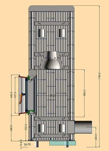

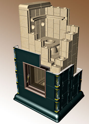

В печи около тонны шамота+ облицовка. Все остальное по вашему тексту даже не стану комментировать,слова дилетанта в данном вопросе.
Хотел поинтересоваться вашими работами и передумал...
Профессионалы ставят печь общим весом в тонну прямо на деревянный пол? Это профессионалы-печники или ленивые монтажники топок, которые даже поленились вскрыть пол и добраться до чистого бетона?
Как насчет отсутствия прочисток для удаления сажи? Или они не нужны для печи весом в 1 тонну?
Быстрый прогар с растрескванием тонкой шамотной плиты над топкой - это фишка конструкции?
Сползание и скукоживание раствора при вдвигании сверху по направляющим шамотных пустотелых блоков Лего - это с точки зрения печников нормально?

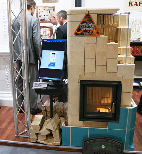

Это ролик,рекламный.:)
А люди сдуру будут вот так и строить, как показано им в этом учебном фильме.
Но рекламный это ролик или учебный фильм - это проблему одноразовости этой печи не снимает.

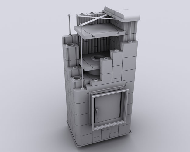

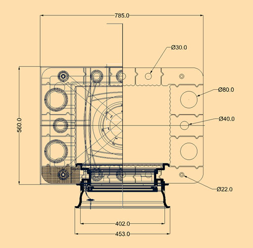

Игорь Сергеевич, опять Вы демонстрируете свою ненависть к фабричным печам. И опять совершенно не пожелали разбираться в конструкции.
Шамотные блоки пустотелые, нетеплоемкие…
В них вообще-то каналы подачи воздуха и опускные каналы. Эти пустоты не для красоты или экономии шамота.
Печь одноразовая, почистить ее от сажи невозможно - конструкцией это не предусмотрено.
OMG, месяц назад Вам писал и повторю ещё: возможно и предусмотрено.
Из топки раскаленные газы и языки пламени ударяются об тонкую шамотную плиту, похабно и бездарно уложенную на раствор. Плита от термических нагрузок и от расширения в зажатой кладке быстро придет в негодность. Заменить ее в этом месте нельзя без разборки верха печи.
Аналогично. Писал месяц назад: перекрыша из десяти деталей не для красоты или сшибания бабла, а чтобы температурными напряжениями не порвало. Сделано так, чтобы их там по минимуму было. Ремонт, соответвенно тоже возможен. Да, перекрышу камеры дожига менять только со съёмом перекрыши печи. Хорошо хоть, не разлома всей печи, как Вы писали месяц назад.
Порнография, а не печь. :evil: И вот от использования таких шамотных "теплоемких" печей потребители затем будут плеваться на настоящие кирпичные печи. :evil: Развод и за пару часов сшибание шальных денег с обманутых клиентов. И все это обставлено сертификатами, лицензиями и гарантиями фирмы... Разводняк конкретный!

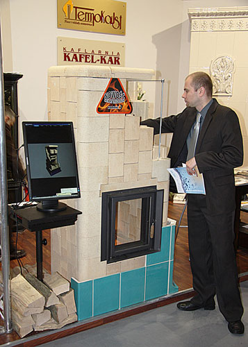

А для людей есть инструкция по монтажу, в которой чёрным по белому написано:
Instalację akumulacyjnego pieca szamotowego z uwagi na jego masę (960 kg), należy dokonać na powierzchni odpowiedniej nośności. W razie zbyt małej nośności wymagana jest konsultacja z architektem lub zastosowanie odpowiedniej płyty rozkładającej nacisk na większą powierzchnię. Piec zajmuje ok. 0,5m2 , należy również zwrócić uwagę na dodatkowy nacisk powierzchniowy okładziny kaflowej lub kamiennej. Powierzchnia fundamentu i wylewki po wcześniejszym przygotowaniu powinna być równa, najlepiej niezabudowana wykładzinami, parkietem lub podłogą drewnianą.
Перевод с польского нужен?

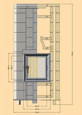

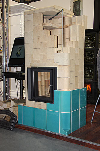

Где здесь прочистки?
Как не повреждая кафельную облицовку печи можно разобрать печь сверху для замены деталей, поврежденных от огня и от термических напряжений в топке и над топкой?
Подовое горение - это лучше или хуже, чем горение дров на колосниках?
Круглая железяка в поде не порвет при нагреве шамотную плиту с отверстием на дне топки?
Судя по фильму печь ставили у реального клиента и подключали ее к дымоходу. Этот рекламный фильм сняли в реальных условиях у реального заказчика.
Подключение печи металлическим неизолированным патрубком к дымоходу вблизи от деревянного пола - это отдельный разговор для пожарных.
Как разжигать эту печь при отрицательной тяге в дымоходе? Как сделать в дымоходе положительную тягу, но чтобы не закоптить все помещение в борьбе за это?
Как обеспечить тягу в дымоходе при отсутствии в нем тяги, но чтобы печь не дымила в помещение?
Как организовать подачу наружного воздуха к этой печи?
Расстояние 74 мм от нагретого дна печи до деревянного пола не вызовет ли возгорание дерева?
Где дымовая задвижка?
Регулируется ли тяга в заслонках на дверце?
