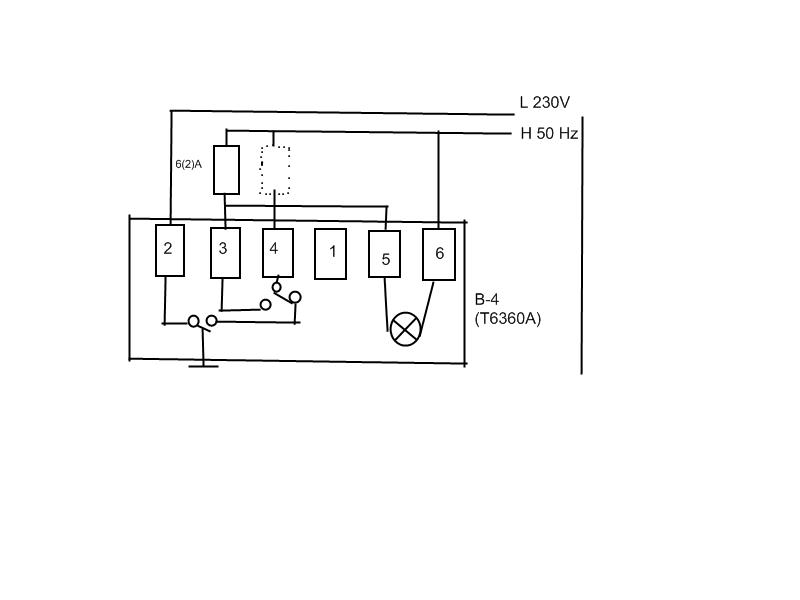

Скажите пожалуйста как подключить Терморегулятор FADO выносной к циркуляционному насосу? Куда какие провода?
Схему прилагаю.

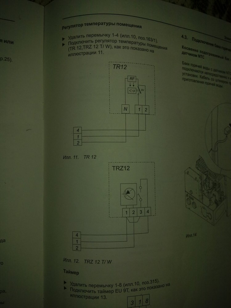

Добрый день. Попался мне такой регулятор. подскажите как правильно соединить его с котлом, я в схемах не очень разбираюсь.. Спасибо. Котел у меня JUNKERS OW 23 KE.
откройте инструкцию на котел - там есть раздел: подключение внешнего термостата...
Там схема подключения их родного термостата.
junkersserviss.lv/attachments/article/48/Euroline_1_mont-KE_23-31RU.pdf
страница 16 и выше типа фото - подключите вместо перемычки.
для верности можете позвонить им и уточнить этот момент.

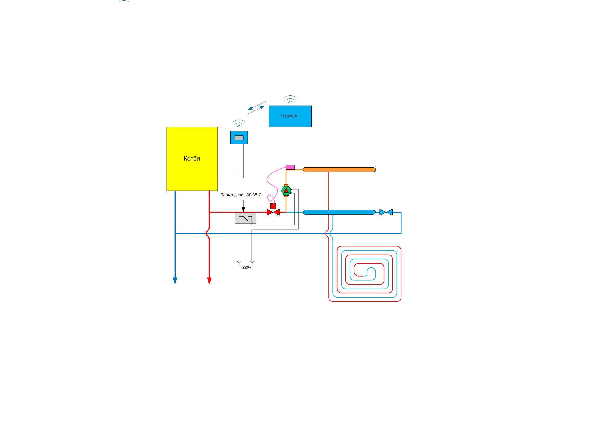

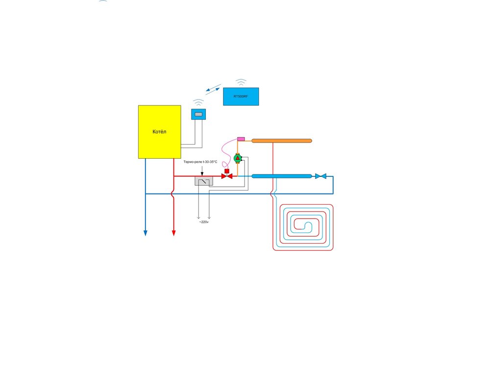

У меня котел управляется программатором, а вот цикуляционный насос теплого пола питается от розетки. Программатор Salus 500RF.Есть -ли какая приблуда,чтоб насос выключался вместе к котлом по RF сигналу?
провод от термостата тяните.
радио может достаточно не бюджетно выглядеть, да и вариантом почти нет.
Ну..... Где решение. Или деньги нужны??
Добавлено через 2 минуты
А если тянуть провод от питания насоса в котле? Тогда и выбег будет.
Пугают нагрузки в плате управления.
Они всем нужны:)
Это один из вариантов,подарок вам на Новый год!:beer:
Покупаете накладное реле температуры,устанавливаете его на трубу подачи и через это реле подключаете насос ТП.
Появилась температура-насос включился,остыла труба-насос выключился.
Вот такой вам выбег насоса :)
С наступающим. А как это реле реагирует на перепады напряжения? Сеть очень не стабильна. Котел конечно на стабе.
"При увеличении температуры контакты 1-2 размыкаются, при понижении -замыкаются"- мне ведь нужно наоборот.
Это механическое термореле и ему напряжение по барабану.
Контакты там есть как на размыкание 1-2, так и на замыкание 1-4,это что касается С 01А.
Есть и другие типа CEWAL,там контакты 1-2-3
Зачем,всё решается проще.
так приемник тоже простое довольно решение, но сразу будет выкл. вместе с котлом. ну и питание нужно 220В.
кстати, если кто бесперебойник к котлу компьютерный использует и котел работает (не синус), то нельзя подключать на такой бесперебойник приемник радиотермостата - сгорит к чертям собачим.. только синус нужен.

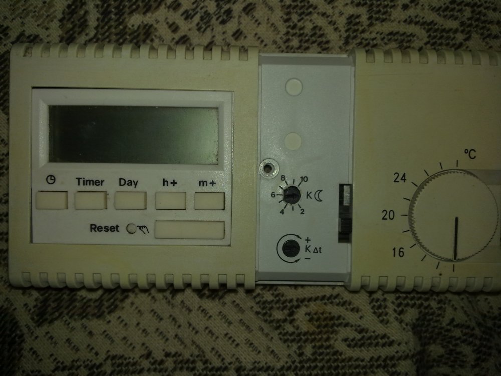

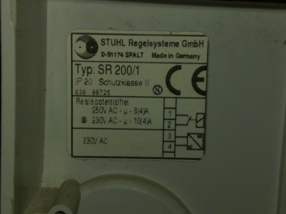

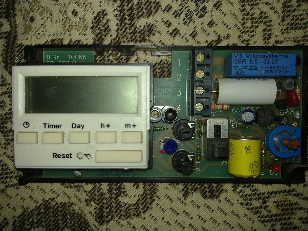

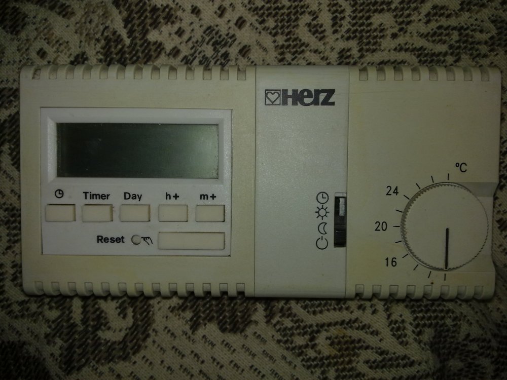

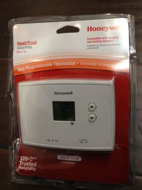

Ніхто не стикався з таким термостатом як - Honeywell RTH 111B. Як його підключити до котла. Там знімаєш кришечку а там :eek:. І ніде не можу інструкції нашинської знайти.
Возьмите тестер и проверьте какие контакты при нагреве замыкаются вот те и подключать к котлу.
и шо там? фото в студию..
Така клемна колодка, і куда підключати в інструкції щось не дуже вказано
