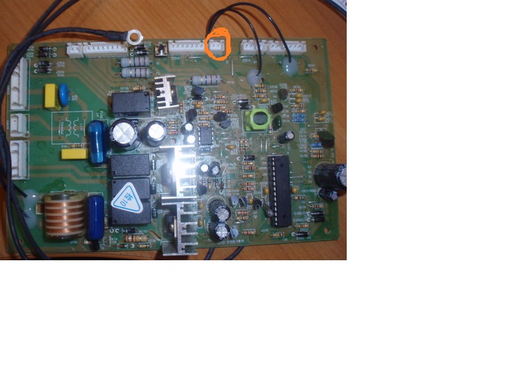

Вы на любой котел помочь можете? У меня китайский welfare.
а полное название?
welfare jlg-24b
наверное проблемно. в инструкции к котлу ничего нет по даному поводу.

mtip.com.ua/docs/Grandini_manual.doc
там есть схема подключения и нарисован разьем, смотрите его в своем котле.
Я Вас понял. От этого разьема идет два провода к нижней облицовке котла. И под котлом на контактах этих проводков стоит перемычка. Я ее убирал, а котел, как работал, так и работает!

Пробовал так делать: отключал котел от сети, размыкал перемычку, включал котел в сеть, а он козел (котел) включился и работает! Что не так --- не пойму!

По поводу термостата в инструкции ничего не написано совсем. Единственное слово "термостат" есть только на схеме котла (точно на такой, что Вы мне скидывали. Может что-то с платой? Могу перефотографировать все странички иструкции.

Всем привет! Сегодня был мастер именно того магазина, в котором покупался этот котел. Посмотрев плату, он мне сообщил, что подключение термостата для него проблематично, и вообще подключение комнатного термостата в данный котел не предусмотрено! Наверное "мастер" таков!!! Меня интересует следующее: возможно-ли подключить комнатный термостат, сделав, например "разрыв" питания между платой и трансформатором (или блоком питания, или выпрямителем, не знаю, как правильно назвать ту штуку, к которой идет провод от штепсельной вилки)???

На разъеме (по фото) изначально что-то было ?
на разьеме, что на плате, две клемы, с которых выходит два проводка. те поводки идуи на нижнюю облицовку кола. дальше на нарудж выходит два контакта, замкнутых перемычкой. при снятии перемычки котел продолжает работать.
