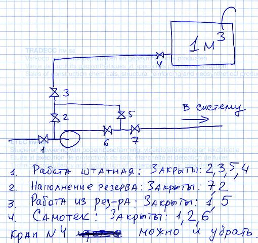

У меня на даче проблема не столько в неисправностях насоса сколько в перебоях с подачей эл-ва.
Важна возможность работы системы самотеком.
Поэтому взял пласмассовый контейнер для жидкостей (можно купить грн. за 400), поставил его на чердак (2 человека это делают без проблем).
Контейнер 1 м куб. меньше - слишком мало.
Проблему заполнения и опорожнения (освежения воды) в резервуаре решил только схемой установки шаровых кранов.
Беру воду из резерва раз в неделю.
Схема прилагается.
