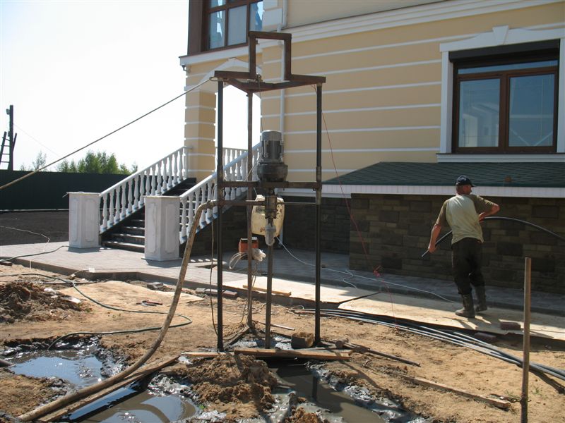

izba Опубліковано: 2 жовтня 2010 Автор Поділитись Опубліковано: 2 жовтня 2010 Вот ещё фотки в тему... Посилання на коментар Поділитися на інших сайтах More sharing options...
ValeryN Опубліковано: 2 жовтня 2010 Поділитись Опубліковано: 2 жовтня 2010 Не там смотрели. ;) Да он потеплеет, t поднимется, а вот если перегреть грунт, то он закоксуется, тогда вообще засада. 5.85k EUR за тепловой насос (сам аггрегат) на 5 кВт не многовато-ли (EUROPA 500 IW) ? У нас как-бы государство не дотирует на хз сколько лет вложения в энергосбережение.... 2k EUR ему красная цена по-моему.... Но конечно - может и не туда смотрел, а есть какие-то тепловые насосы за 25k EUR на 22 кВт ))) Насчёт мощи насоса я не то сказал други - чето о другом подумал - конечно циркуляционник прокачивает кубы - ведь снимает он с котла всю его мощу - те же 20-30 кВт один насосик при дельте подача/обратка 10С всё гуд - то же снимет он и с грунта. Только дельту у нас держать предпочитают тоже 10С ну не два и не три градуса - так взять тепло быстрее и теплоносителя меньше гонять нужно... но в девайсах работает автоматика - ей нужно снять дельту С - если её нет то она автоматически понижает температуру рассола и всё - ей пофигу - ей нужно тепло... ей нудно чтоб жильцы не мёрзли ни при каком раскладе - есть у вас дрейф тепла в грунте - вашему грунту повезло - нет - значит не судьба - хоть минус тридцать запузырит в грунт чтобы добыть тепло. У ERW дельта четко 5 градусов в минус держится если в режиме. Если разгонять - то около 7 градусов. Циркуляционник может быть побольше надо поставить, если 10 градусов получается ? UPS32/80 Grundfos - циркуляционник. Еще бывает дельта сильно уходит при первом запуске - холодопроизводительность высокая сильно - но - грунт он при запуске заморозить не успеет. Посилання на коментар Поділитися на інших сайтах More sharing options...

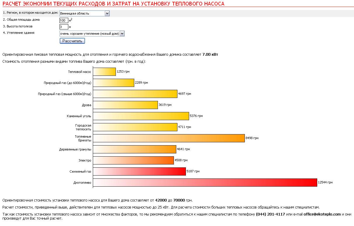

Winder Опубліковано: 3 жовтня 2010 Поділитись Опубліковано: 3 жовтня 2010 аки дети малые. разве теплотехника у нас перешла в разряд гуманитарных наук? считать, считать и еще раз считать, учитывать все нюансы, и только потом УТВЕРЖДАТЬ. Посчитал у Вас на сайте, забавный результат Дом 100м2 высота потолков 3м, дом хорошо утеплённый. ТН воздух-вода: Посилання на коментар Поділитися на інших сайтах More sharing options...

ekoteplo Опубліковано: 3 жовтня 2010 Поділитись Опубліковано: 3 жовтня 2010 Вы считали? И каков вывод? считали, считаем и будем считать. И делать, а не только теоретически рассуждать на форумах. По теме вопроса: в наших условиях ТН "воздух-вода" хорош только в паре с обычным источником тепла. Поэтому мы их ставим, как правило, тем людям, кто УЖЕ имеет газовый или электрический котел и хочет немного сэкономить на отоплении. Посчитал у Вас на сайте, забавный результат Дом 100м2 высота потолков 3м, дом хорошо утеплённый. ТН воздух-вода: В чем "забавность" результата? И, кстати, где Вы увидели ссылку на то, что расчет произведен для теплового насоса "воздух-вода"? Посилання на коментар Поділитися на інших сайтах More sharing options...
ValeryN Опубліковано: 3 жовтня 2010 Поділитись Опубліковано: 3 жовтня 2010 Посчитал у Вас на сайте, забавный результат Дом 100м2 высота потолков 3м, дом хорошо утеплённый. ТН воздух-вода: Как быть, когда на улице хотя-бы -10 градусов ? Запускаем программу CoolPack и считаем цикл на R-22. Испаритель -20 градусов, конденсатор 60 градусов. КОП 2.614 Испаритель -10 градусов, конденсатор 60 градусов. КОП 3.011 Испаритель 0 градусов, конденсатор 60 градусов. КОП 3.544 Испаритель -20 градусов, конденсатор 50 градусов. КОП 3 Испаритель -10 градусов, конденсатор 50 градусов. КОП 3.5 Испаритель 0 градусов, конденсатор 50 градусов. КОП 4.3 Изоэнтропический КПД компрессора - 80% - спиральный компрессор... В грунте - получим испаритель в диапазоне 0 .. -10 ; А при -10 на улице - получим испаритель -15.. -20; При -20 на улице - соответственно -25 .. -30... Плюс - хреновый КПД в течении грубо 600 часов на уровне 2 - 2.5 против 3.5 - 4... Пусть установка дает 10 кВт тепловой мощности. При режиме воздух-вода получаем 4.5 kW электричества x 600 часов в год = 2'700 kw*h . При режиме рассол-вода получаем 600 * 2.8 = 1'680 kw*h в год. Разница - 1'000 kw*h на 10 кВт установки в год, при наличии контура на 7 кВт. Грунтовый коллектор сейчас стоит грубо 80-100 грн за метр, и грубо 50 Вт на метр... 140 метров контура, 12 - 14 т. грн стоимость. Вроде-бы факты говорят ЗА воздух-вода.... НО .... 1000 квт*ч в год - это сколько - 250 грн сегодня... завтра может быть 700 грн. в год - раз. А два - компрессор потребуется мощнее, соответственно для обеспечения 10 кВт тепловой насос может тупо в 1.5 раза дороже стоить. Плюс теплообменник испарителя на улицу потребуется тоже весьма и весьма жирный, чтобы дельту температур 5-10 градусов дать на потоке воздуха. Что я думал об этом - что грунт нужен с одной стороны, и теплообменник воздушный тоже нужен.... Грунт частично как теплоаккумулятор работает. Поэтому - летом - можно вообще через теплообменник на улице ПРОГРЕВАТЬ грунт в зиму. Далее - пока на улице температура ПРИЕМЛИМАЯ - охлаждаем воздух на улице. А в ПИКОВОЕ потребление (две недели морозов, или-же ночные морозы) - переходим на скважины. Посилання на коментар Поділитися на інших сайтах More sharing options...
Winder Опубліковано: 3 жовтня 2010 Поділитись Опубліковано: 3 жовтня 2010 (змінено) считали, считаем и будем считать. И делать, а не только теоретически рассуждать на форумах. По теме вопроса: в наших условиях ТН "воздух-вода" хорош только в паре с обычным источником тепла. Поэтому мы их ставим, как правило, тем людям, кто УЖЕ имеет газовый или электрический котел и хочет немного сэкономить на отоплении. В чем "забавность" результата? И, кстати, где Вы увидели ссылку на то, что расчет произведен для теплового насоса "воздух-вода"? Ссылку на калькулятор я нажал со страницы ТН воздух-вода, наивно полагая, что именно для этого типа ТН будет расчёт. Но Вашему калькулятору на это чихать, там КОП забит 3,6 для всех ТН. Забавно ещё то, что ценник на газ начинается с 2500м3. Даже если дом маленький и хорошо утеплен, т.е. расход газа не превышает 2500м3/год. Или это только для гуманитариев имеет значение;) Но а про пару ТН воздух-вода с Вами согласен, в той части, что хорошо его в тандеме использовать. Именно это я и имел ввиду, говоря об их оптимальности для условий Украины. Но с газовым напару, по моему глупо, т.к. экономией не оправдаются затраты на установку ТН. Змінено 3 жовтня 2010 користувачем Winder Посилання на коментар Поділитися на інших сайтах More sharing options...

ekoteplo Опубліковано: 3 жовтня 2010 Поділитись Опубліковано: 3 жовтня 2010 Ссылку на калькулятор я нажал со страницы ТН воздух-вода, наивно полагая, что именно для этого типа ТН будет расчёт. Но Вашему калькулятору на это чихать, там КОП забит 3,6 для всех ТН. Забавно ещё то, что ценник на газ начинается с 2500м3. Даже если дом маленький и хорошо утеплен, т.е. расход газа не превышает 2500м3/год. Или это только для гуманитариев имеет значение;) Мы не видим смысла усложнять этот примитивный калькулятор рассмотрением различных вариантов. Его цель - дать ответ на один из главных вопросов "страждущих", которые только-только начали вникать в тему: а сколько вообще мне это все удовольствие будет стоить и что мне это даст? Согласен, наш калькулятор считает все очень обобщенно, но все же он дает общую картинку, и человек уже понимает, что речь идет о десятках тысяч гривень, а не о тысячах или сотнях и, соответственно, прикидывает свои финансовые возможности и звонит нам, уже имея более-менее представление. И нам проще, и клиенту. Посилання на коментар Поділитися на інших сайтах More sharing options...
