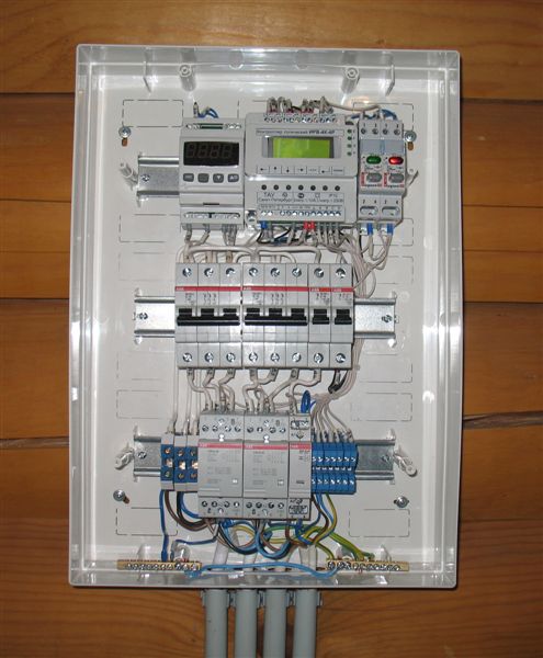

Так вот - чтобы это все было увязано в комплексе... гхм - не видел :-) Отдельно частотник поставить - нет проблем... Но - это потом надо руцями наклацывать будет обороты...
PS. Кстати если грунт не заморозил, а охладил до +1 - это не навсегда - он еще потеплеет.
Так вот - чтобы это все было увязано в комплексе... гхм - не видел :-) .
Не там смотрели. ;)
