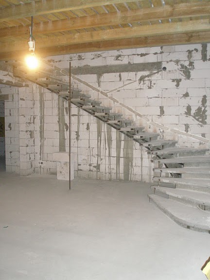

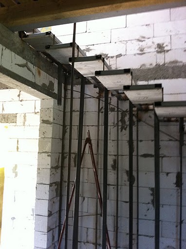

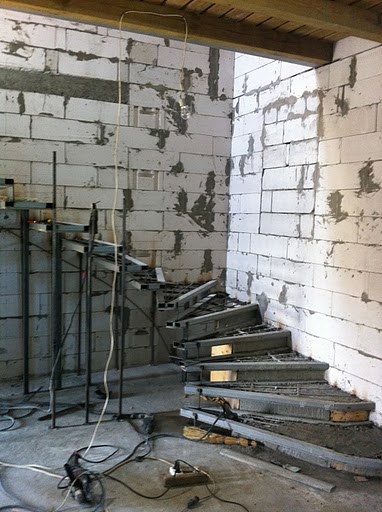

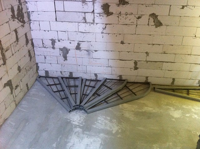

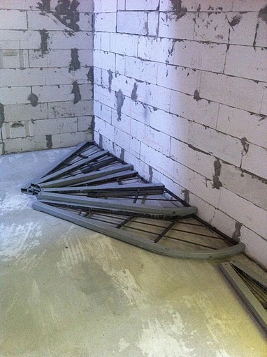

предварительно расставили нижние ступени.
по идее, будет как-то так:

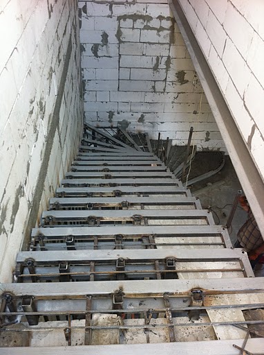

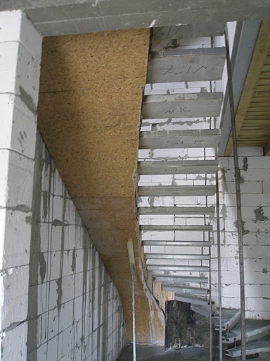

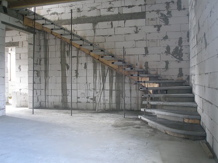

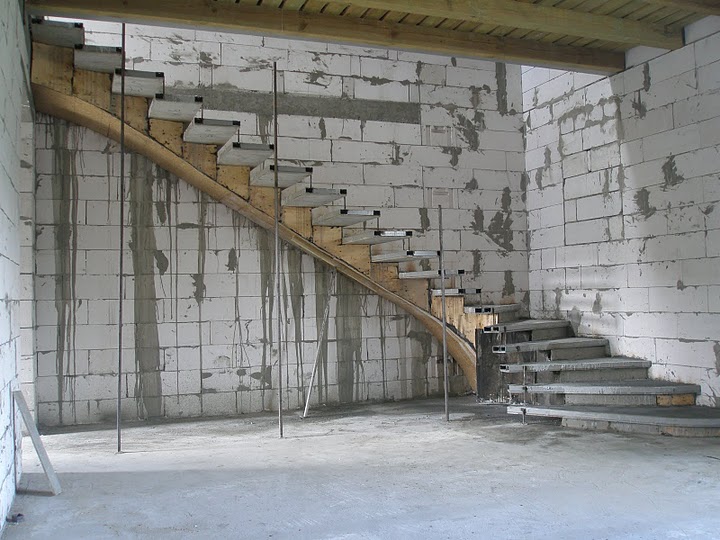

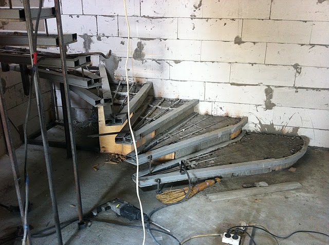

Итак, приступили к лестнице. Железный каркас врезали в стену и сварили ступени между собой. На следующей неделе будут заливать бетоном. Лестница вышла небольшой и аккуратной, заняла немного места в гостиной (переживали, что займет полкомнаты, нет получилось на четверть) Уже можно ходить. Ступени получились невысокие и очень удобные. Для нижней ступени - самой широкой- жена уже начала выращивать фикус:)
Промежуточный результат получился такой:
IMG_1198.jpg.9dea9bc8ba63d4ef12042f4eadca582d.jpgIMG_1202.jpg.98635491dd8ca46aebadde0c63ba39e4.jpgIMG_1209.jpg.9afca4a1e7a3ad372bdfd906da189eb1.jpg
Пару дней назад поснимали опоры и пробовали ходить. Пробовали силами двух ребятенков 4-х лет (нашего и друзей) и 4-х взрослых. Лестница нравится нравится-нравится !!!:)) Ступеньки специально делали невысокие (для этого продлили лестницу на полметра за счет коридора 2 этажа). Высота ступени, оптимальная для подъема, должна быть не более 15-16 см, у нас получилось 15,2 см., ширина ступени 1 м
Отличная лестница. Именно такую нужно и мне.
Скажите, какая ее длина, меня интересует расстояние между стенами
Фото лестницы со стороны входа:

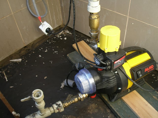

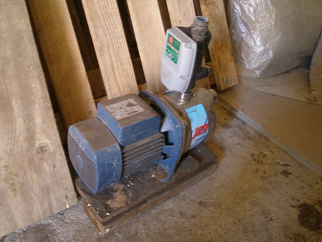

После поспешной кончины вот такого вот девайса (видимо, когда работала
сварка в доме, пробило защиту сухого хода, и насос молотил полдня. в
итоге крыльчатку и сальник, а также саму защиту надо менять):
Сейчас у нас трудится вот такой:
И на последок общий вид:
4,30 между стенами

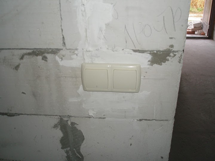

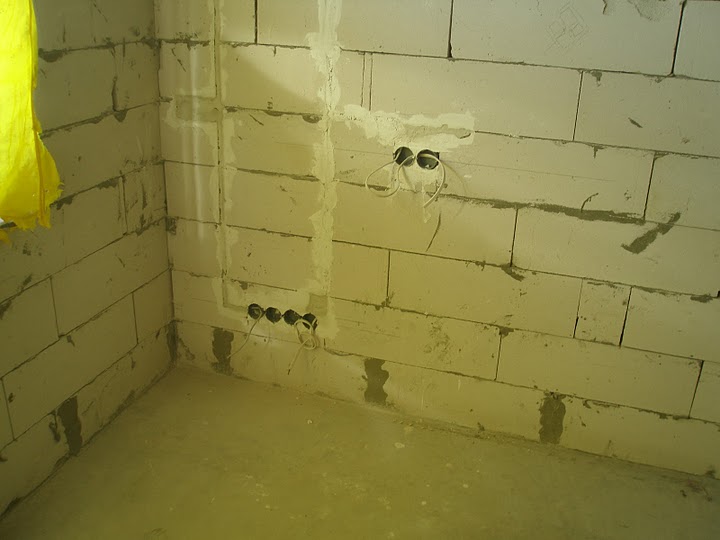

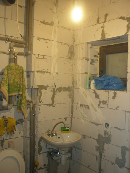

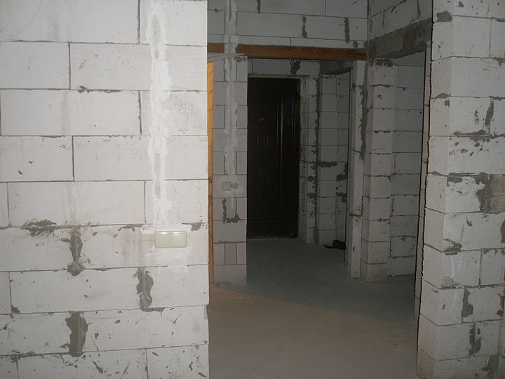

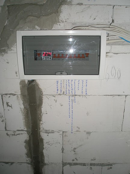

Теперь, после долгого затишья на форуме, мы с электрикой!!!:
Поставили минимально розеток (временные - ViKo Carmen, кремовые):
P9240016.JPG.9d8d147f41a02b0651103560ce92137d.JPGP9240049.JPG.acdbbfa8234d807eb6a342cbf5f9174a.JPGP9240030.JPG.63b4e71a989cb4549da16ed84e8f52fa.JPG
Пока одна фаза, 220V, 5 Квт, но и это очень-очень радует:
P9240027.JPG.7c03966975701a3f34acc7245705b909.JPGP9240044.JPG.cd68bffa1d6d51296cfb54f1e8e932e3.JPGP9240048.JPG.56ac96daca5e4846272d91e23147c44e.JPG
Дальше наверное будем утеплять крышу...
PS: Продолжение следует... уже пятый год...

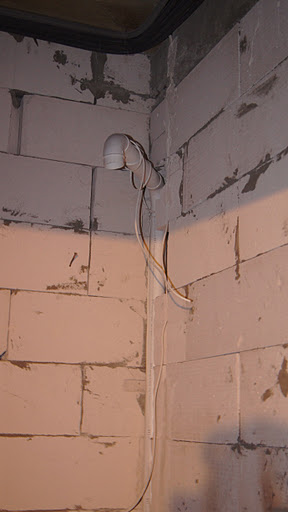

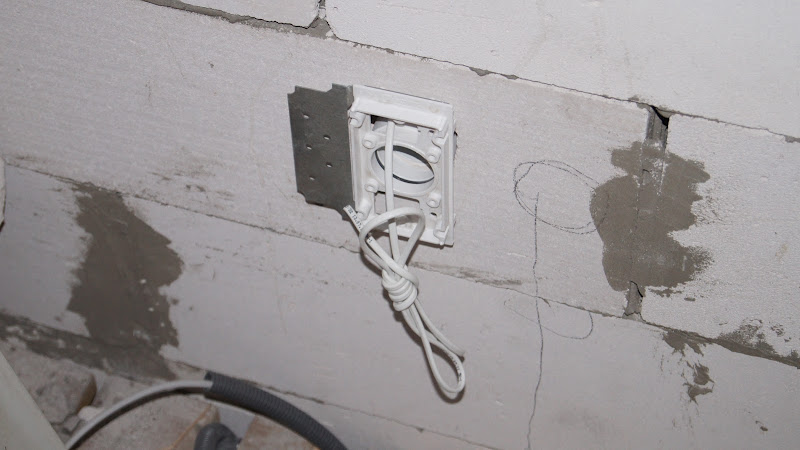

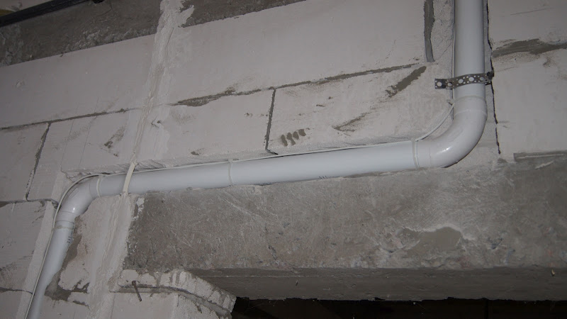

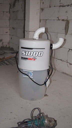

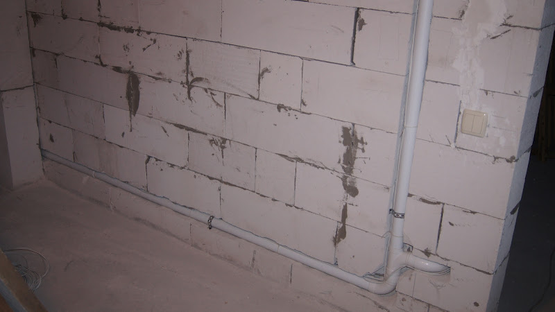

И все-таки перед утеплением крыши решили сделать разводку центрального пылесоса.
Изначально, остановились на модели Drainvac 1AE9921-C:
рассчитанной максимальную площадь в 250 кв. м. (при наших 150-ти).
Монтаж двух пневмо-розеток на двух этажах занял почти целый световой день (с 10 до 5-ти).
DSC01227.JPG.82f5d066bc0b4a9badfb1bb6edf54774.JPGDSC01246.JPG.14c7ed393a08fb545924b2f8aba77c79.JPGDSC01230.JPG.5d1a0642958a4c173e37ae24ca1002a4.JPG
Место вывода самого пылесоса определили в котельной, и сейчас оно выглядит вот так:

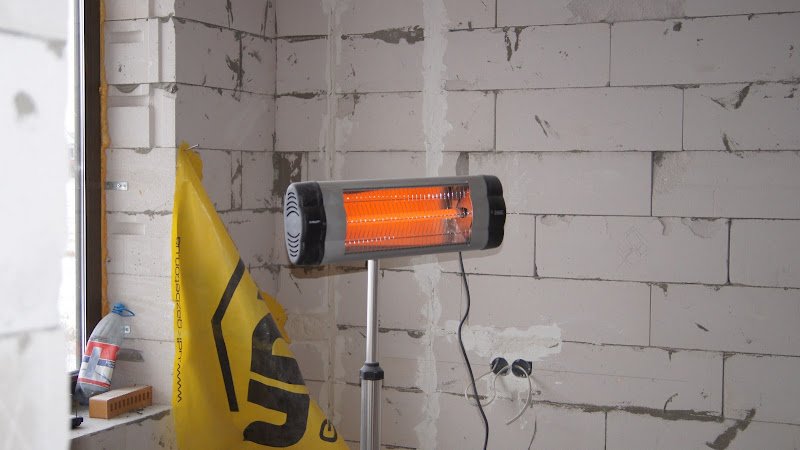

так как было очень холодно, грелись вот таким вот девайсом (практически не спасал):
После тестового запуска оказалось, что выбранная модель пылесоса в момент старта
просаживает сеть до 180 вольт и при этом вырубается свет во всем доме из-за реле
напряжения. Наверное прийдется искать модель с плавным пуском...

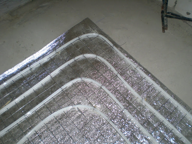

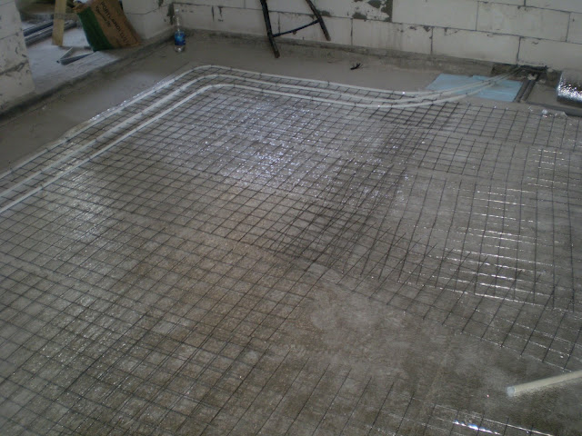

Сделали водяные тёплые полы:
[ATTACH]126316[/ATTACH][ATTACH]126315[/ATTACH]
И залили полы:
[ATTACH]126317[/ATTACH][ATTACH]126318[/ATTACH][ATTACH]126319[/ATTACH]

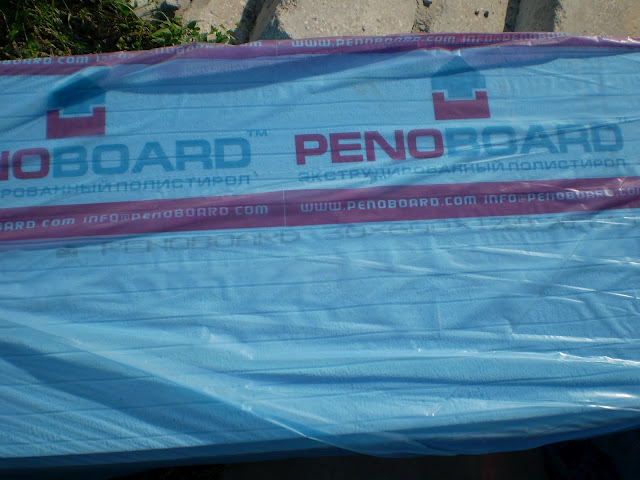

Интересует теплий пол тоже себе планирую. Какая труба? толщина пирога? утепление?
труба полиэтиленовая диаметром 16 мм. толщину пирога не скажу, изолировали Пенофолом 5 мм.
Утепляли пенопластом 30 мм. На фото это выглядит примерно вот так:
