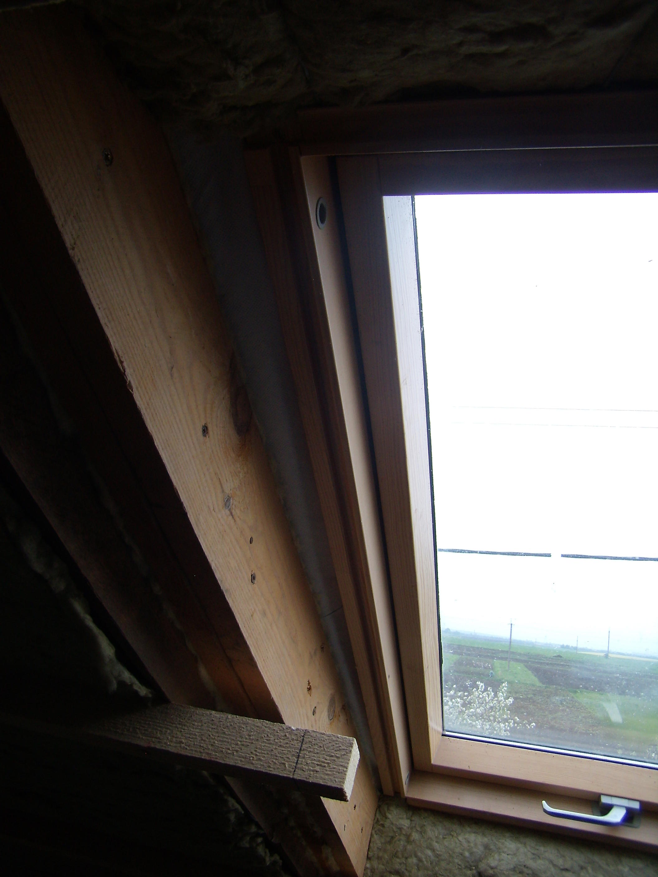

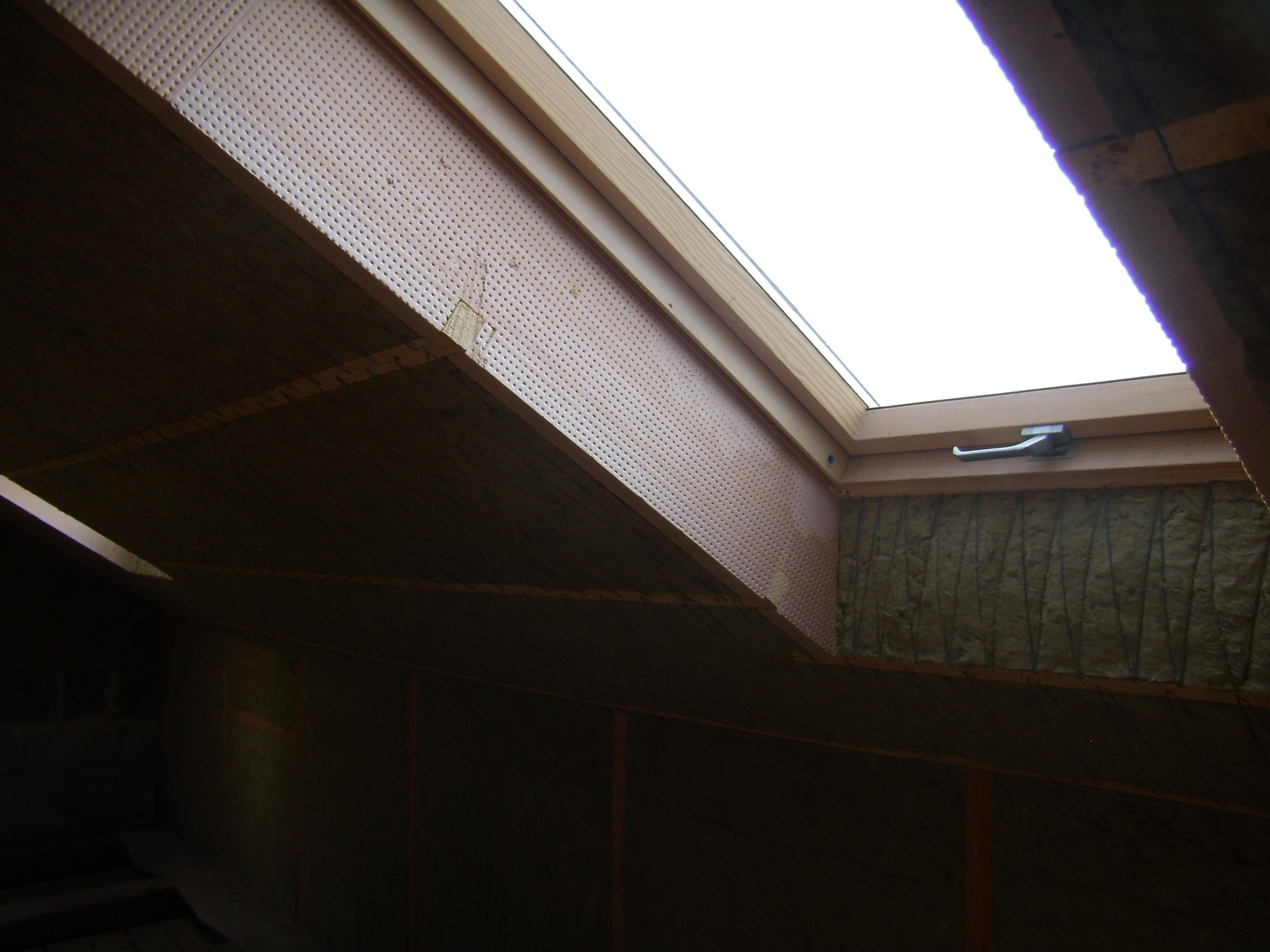

Извините что влажу,но тут вообще чем либо трудно выполнить утепление,т.к. неправильно установлено окно - правильно )
от стропилины до окна должно быть по 4см с каждой стороны,а тут,думаю,мах. около двух.(согласен 4см решают но есть то что видим., между стропил 80см, окно и люк 78см, откосы сделать реально.)
Кроме того верхний откос должен быть горизонтально. - Там его нету а пенопласт можно снять оттуда за 5 сек. весь.
И на одной картинке не окно,а люк,может,правда,утеплённый:wink: - Так и есть на базе окна Плюс с газовым амортизатором.

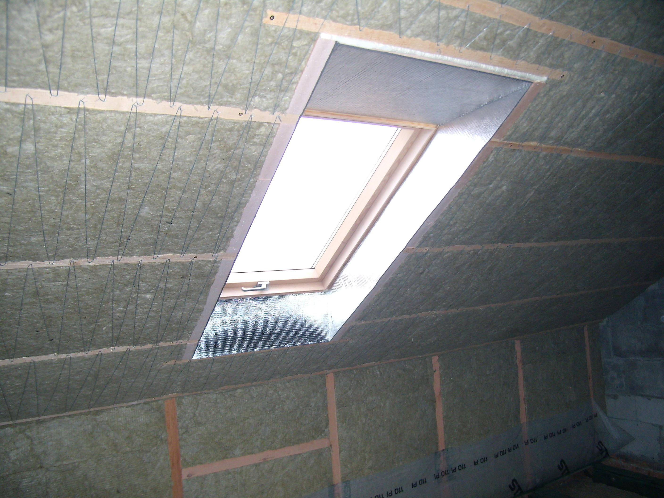

....я обычно в моих коментах,вместе с опытом,вешаю фото своих объектов,а уже потребитель дальше голосует своим кошельком.
На фото базальтовая вата,которую я продаю,плотностью(реальной,а не декларируемой) 30-31 кг/куб,толщиной 50 мм,просто засунутой между брусами 50х50,с расстоянием между ними 59 см,и ничем не прикреплённые.
Cкажите пожалуйста, я зметил на фото зигзагом идут натянутые веревки на предыдущем слое. Как их правильно крепить - веревки эти и какую брать веревку?
В качестве веревки обычно применяют полипропиленовую (бельевую). Но она не долговечна.
ИМХО применяю оцинкованную вязальную проволоку 1,6 мм. Конечно дороже - но и наааамного долговечнее;)
В третий раз за последние полгода пишу в разделе крыши,повторюсь ещё раз:
1.Верёвка капроновая,как и любая другая,это ВРЕМЕННО для держания ваты на время монтажа,вата держится подбитой доской через 50-60 см!
2.Крепить проволокой не желательно,корродирует и собирает конденсат,проволока вату не держит(вернее держит временно).
Бельевая веревка капроновая, дорогая (1.5-3 грн/м.п.). Дешевле и проще применять полипропиленовый шпагат. Он продается большими мотками намоткой до 1000 м.п. (хотя наверное и больше мотки есть). Стоимость 1000 метрового мотка обычно до 50 грн.

Извините что влажу,но тут вообще чем либо трудно выполнить утепление,т.к. неправильно установлено окно,от стропилины до окна должно быть по 4см с каждой стороны,а тут,думаю,мах. около двух.
Кроме того верхний откос должен быть горизонтально.И на одной картинке не окно,а люк,может,правда,утеплённый;)
вот мой вариант утепления откосов где растояние от окна до стропил мин-2 см, мах-5 см

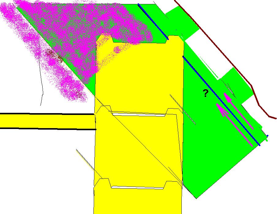

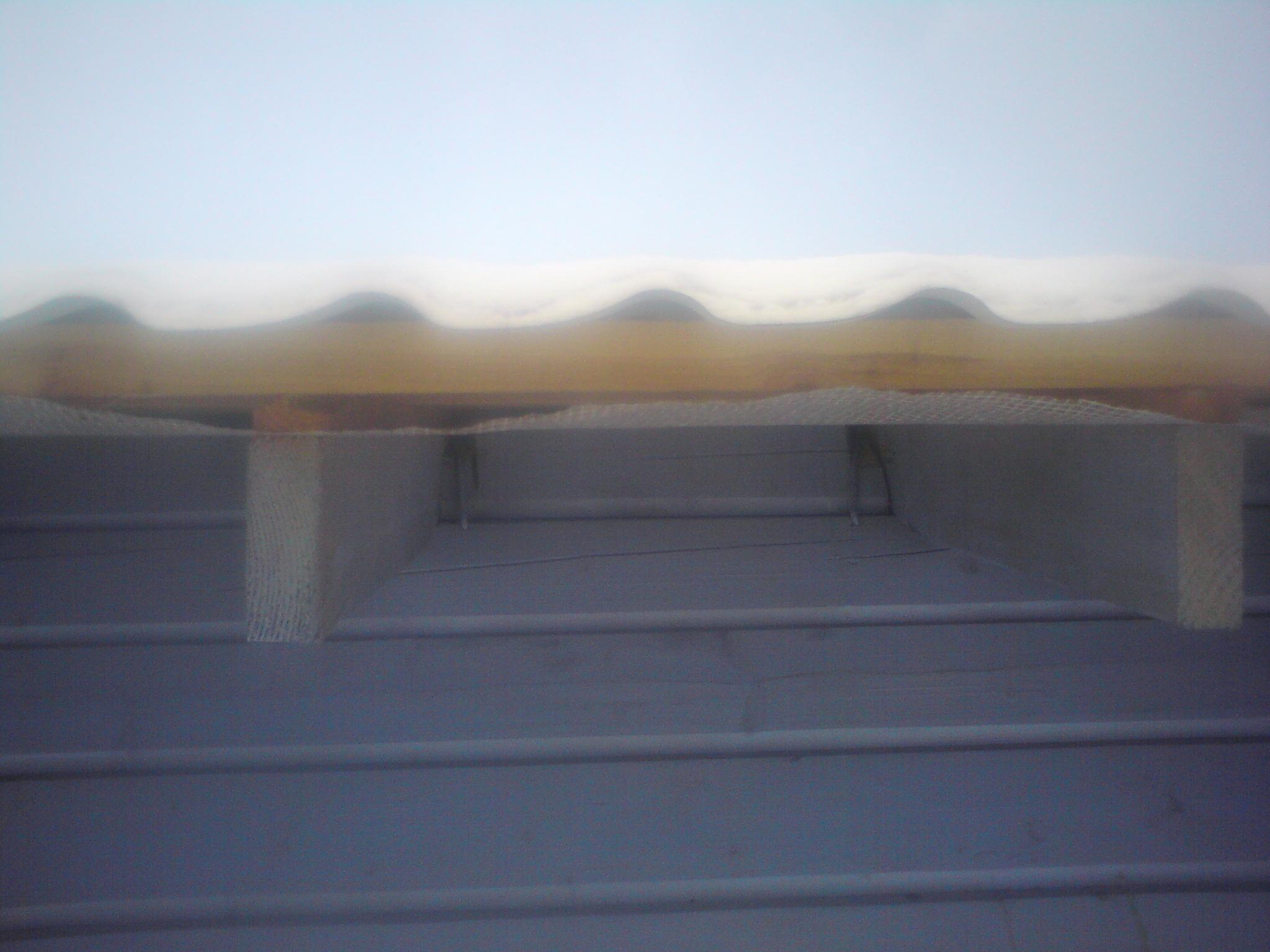

пожалуйста, подскажите, нежен ли доступ воздуха с улицы, в зазор между утеплителем и пленкой гидробарьера?
даю фото с улицы.

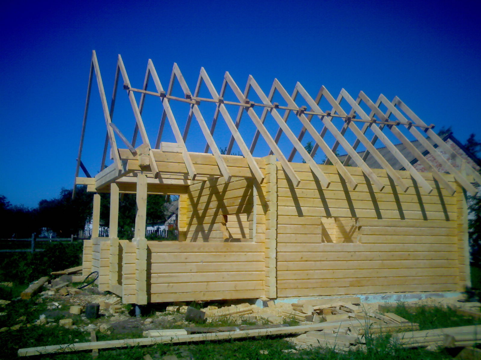

у меня проблематика в том что между стропилами уложены кусочки брусов. на эти брусы будет опираться утплитель.
и брусы вплотную примыкают к пленке эпибар. получается что пленка "как бы" лежит на стене.
поэтому изнутри нет зазора с улицы между пленкой и утеплителем.
на рисунке это там где знак вопроса.
синим показана пленка, авангардным розовым утелпитель.
пленка лежит на верхнем брусе вставленом между стропил.
на одном из фото, где домик желтого цвета и не покрыт мчерепицей видно как вставлен последний брус. (вставляли чтоб не дуло) - не вынимать же теперь?

Про зазор...как бы вам объяснить...ещё Винни Пух,говоря про шарик,заметил,"входит и выходит"....т.е.,говоря строительным языком,что бы вышло,должно сначала зайти...
