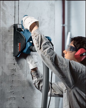

есть штроборез Фиолент Б1-30 стоит порядка 700,00 грн на сайте хвалили
Сантиметров 5 - 8 штрабы в бетоне - останавливается двигатель. Требует выкл./вкл.
я не торгую хотя засматривался и подкупило что штроборез и болгарка два в одном но если двигатель г... вычеркиваю из списка возможных приобретений
Во, остальное всё нафиг не надо.
Сами пробовали?
И как с прямизной? А с "глубиной" как насчет равномерности? А ширина у него знаете какая? такая нафиг не нужна...
Я как увидел, как мои бойцы ведут, то сразу остановил... придумали планку ограничительную - оббивают углы :(
Прикручивать рейку, потом снимать - лишний гемор (да и рейку ровную искать)...
Завернуть по кривой - радиусом - будэ такэ, шо ваще...
А фрезером я сам с удовольствием резал... честно, классно...
И НЕ советую ФИОЛЕНТ...

Специально покупать для строительства одного дома - смысла нет!
Не торопитесь - ежели для разовых операций - так и Фиолент подойдёт - просто подберите для него нормальные алмазные диски и -экспериментально- максимальную глубину реза, при которой оный не будет перегреваться... - ну да, не "Мерседес" он среди бороздоделов - но на "троечку" - тянет...скоко денег - стоко и борозды извольте получить...
А ежели что-то серьезное - то Хилти, естес-с-с-с-но, ну и Милуоки, т.е.
(бывш. Atlas Copco - вот это аппарат!!!), может быть...и обязательно к нему Бош, пылесосик который... без него никак...
Сами пробовали?
Особой точности и прямизны и не нужно;)
Чем Вам ширина не угодила?

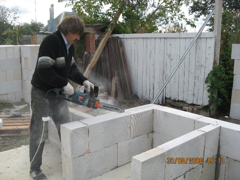

жостко )) цепной пилкой штробы резать))
У меня крышники подрезали газобетон в некоторых местах на фронтонах - три цепи на помойку...:(
Ручной штроборез ето мрак - недержал в руках но знаю точно))
Если не держали в руках - то и не судите.
На сходке я демонстрировал работу ручным штроборезом - даже хрупкая девушка без проблем справляется.
Я куплю фрезер и буду фрезировать ровную штробу - и пускайа царапать цараполкой ручной не сложно - но всеже фрезером точно легче и ровней в разы ...
Согласен на 100%,первых 10мин. работы тяжело и криво,а потом все легко и ровно!
