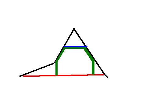

В проекте у кого? В проекте каком? В проекте будет так как я захочу, так как дом я строю себе. И конструктор будет критиковать и просчитывать то, что я захочу. Если это по существу, то, пожалуйста не тратте мое и свое время.
По моему рисунку- я хочу утеплить не всю крышу а только ту часть что будет входить в помещение (зеленое). Правильно ли это?
Не совсем понимаю верхушку пирога (крышу мансарды- синее). Что стилить на верху? Думаю ветро защиту или что то в этом роде. По бокам думаю то же?
А по поводу утепления у меня задумка следующая:
Стропила у меня 100. Укладывать между ними 100 стекловаты. А по верху перпендикулярно пенофол А 2 или 3.
