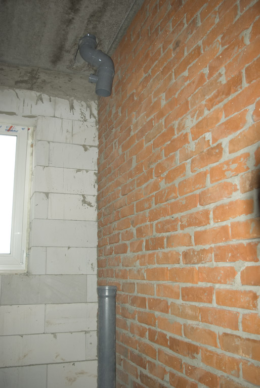

Ув. специалисты, помогите мне еще с одним вопросом.
Вроде бы по канализации было мне все ясно, и уже планировал приступать к монтажу. Но вот начал рисовать, с целью понять чего нужно купить и тут у меня появилась проблема.
В сан. узле на первом этаже, скажем так в хозяйственном, у нас очень много сантех. приборов. Ванна, унитаз, раковина, стиральная машина и все это нужно подключить к стояку 110 мм.
Стояк будет выходить со второго этажа в углу сан. узла (изображен на рисунке кружком). Но чтоб подключить унитаз самым последним, придется сместить ось стояка. Правильно ли понимаю?
Под сан. узлом находится подвал.
Подскажите, имеет ли смысл так делать или рассмотреть другие варианты?

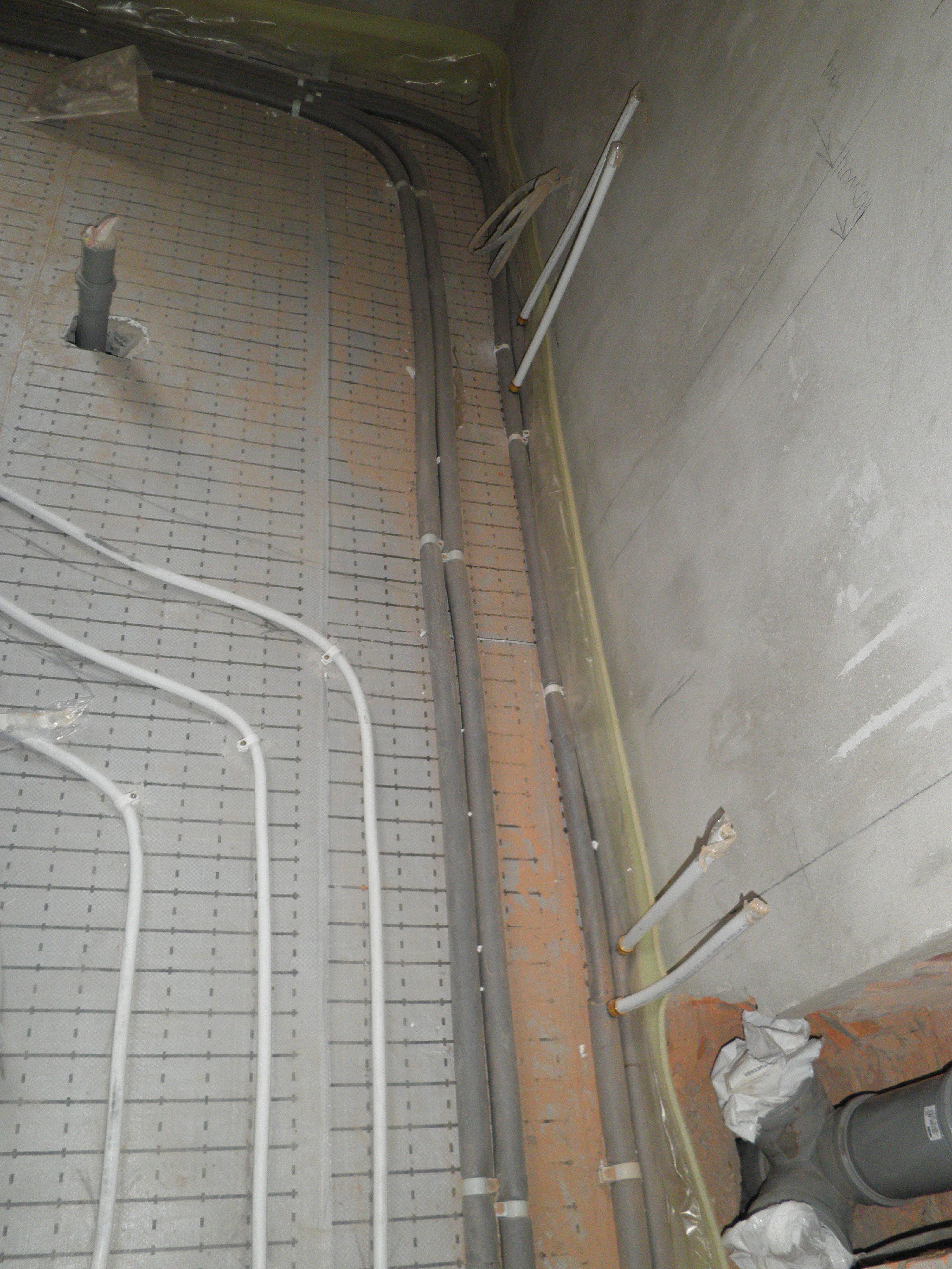

Итак уже второй день делаю монтаж канализации. На самом деле, все оно не так выходит, как на бумаге распланировали :-)
Подскажите, такой вопрос, а насколько критично соблюсти уклон 2см на 1 метр, в отводе трубой 50 мм, слив с душа и умывальника? Просто отвод довольно длинный и если уклон соблюсти, то слив с душа будет довольно высоко.
Заранее спасибо за ответы :)

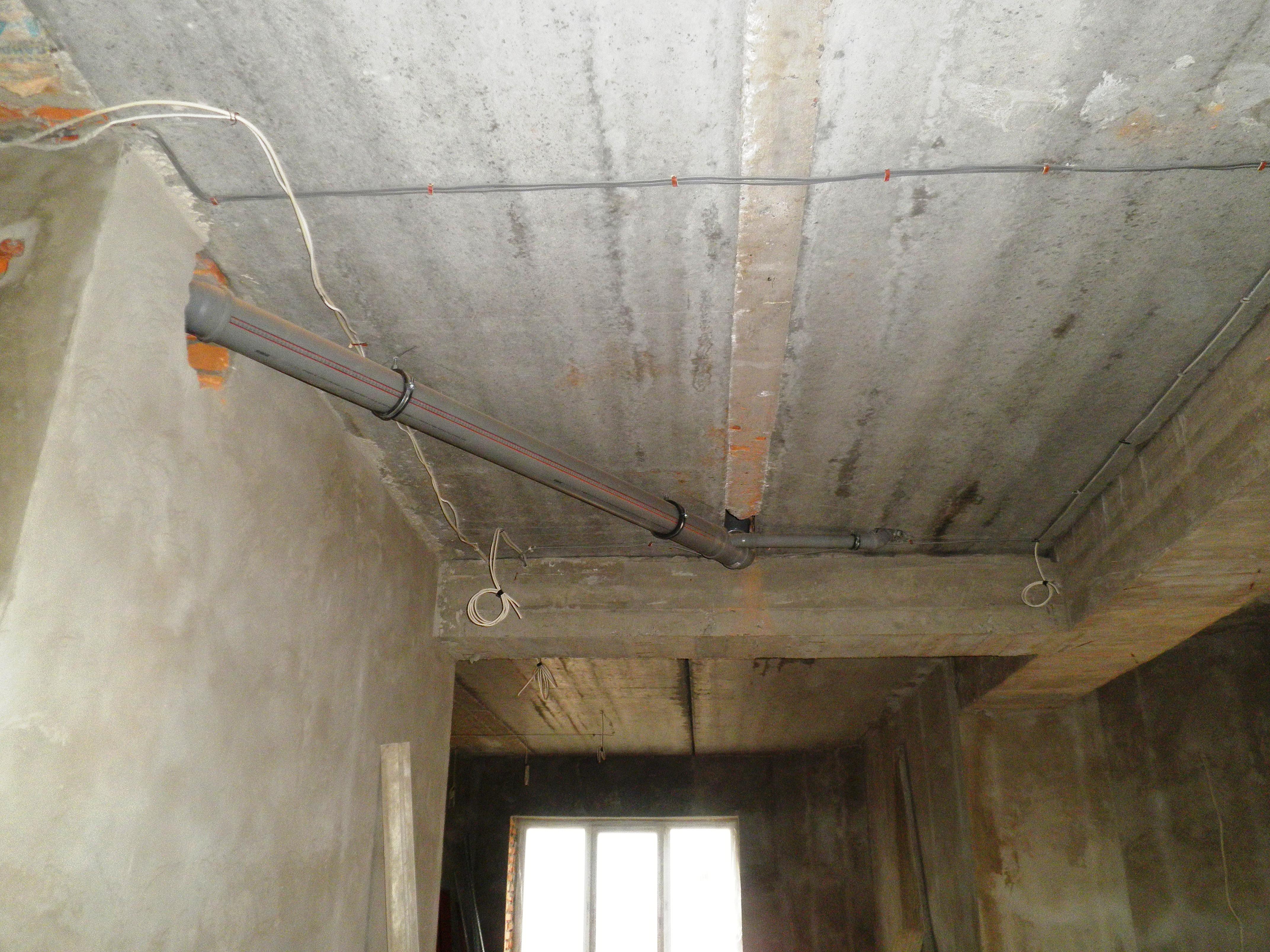

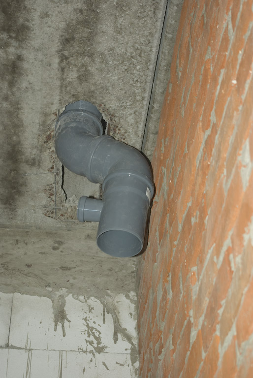

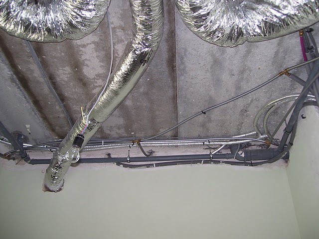

У Вас дом, поэтому не стесняйтесь вести трубы канализации под потолком 1 этажа, чтобы не делать подиум под душевые кабины и ванные.
Кто же против, мы тоже так хотели, но тогда у нас канализация сожрет почти 40 см потолка :-) См. фото
Так не делается. Канализационный стояк должен быть прямым. На душ или туалет ставиться тройник 110х110х45" или 110х50х45" + 45 угол и т.д.
А где такое пишут, что стояк должен быть прямой, перечитал куча снипов и инструкций по проектированию и монтажу, но про прямой стояк я не встречал. :(
Возможно это и актуально для многоэтажных домов, но в моем случае, я даже не могу найти причину, почему такой вариант может быть плох. :-(
