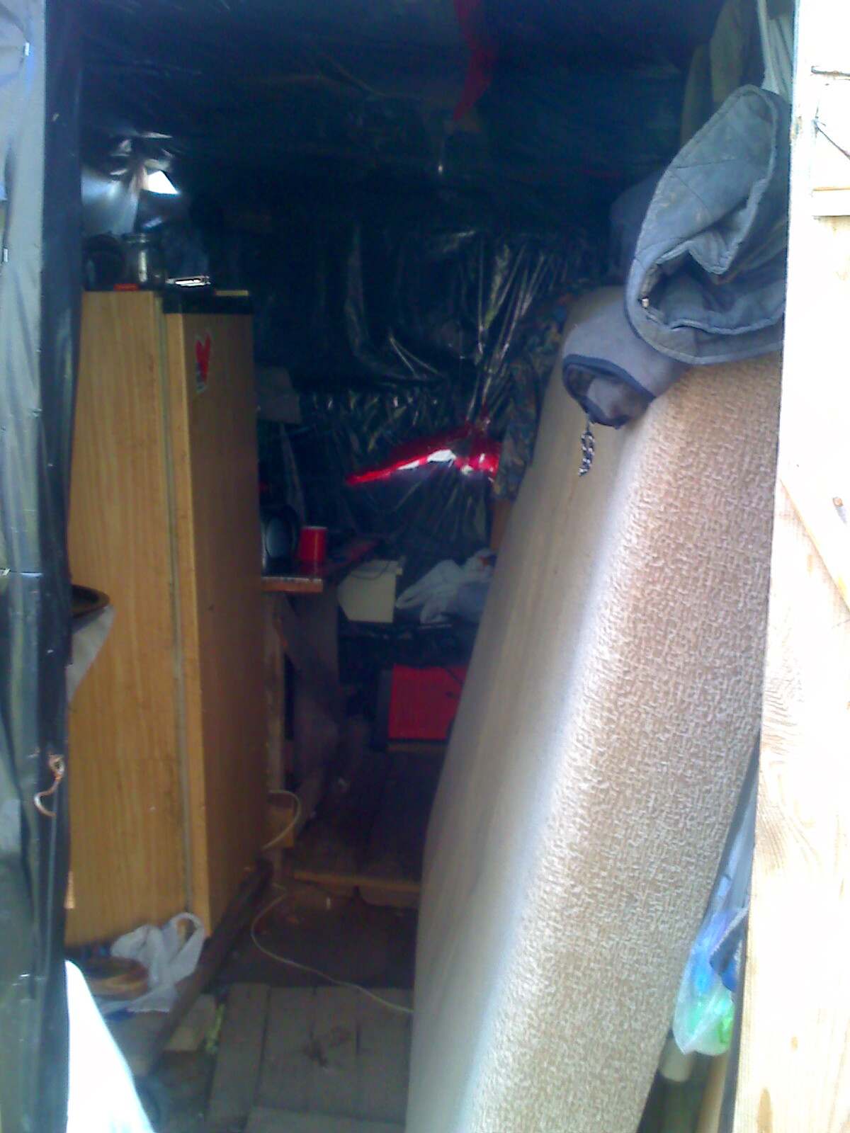

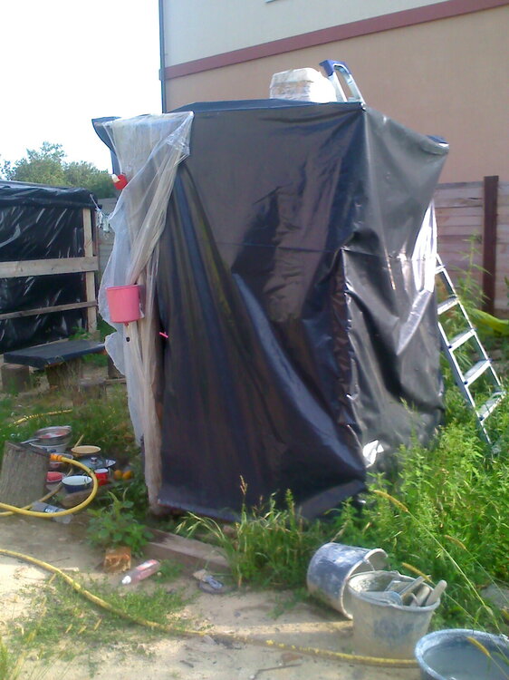

VOVANM Опубліковано: 14 серпня 2011 Автор Поділитись Опубліковано: 14 серпня 2011 а это наверно летний душ и наконец то появился летний холодильник Посилання на коментар Поділитися на інших сайтах More sharing options...

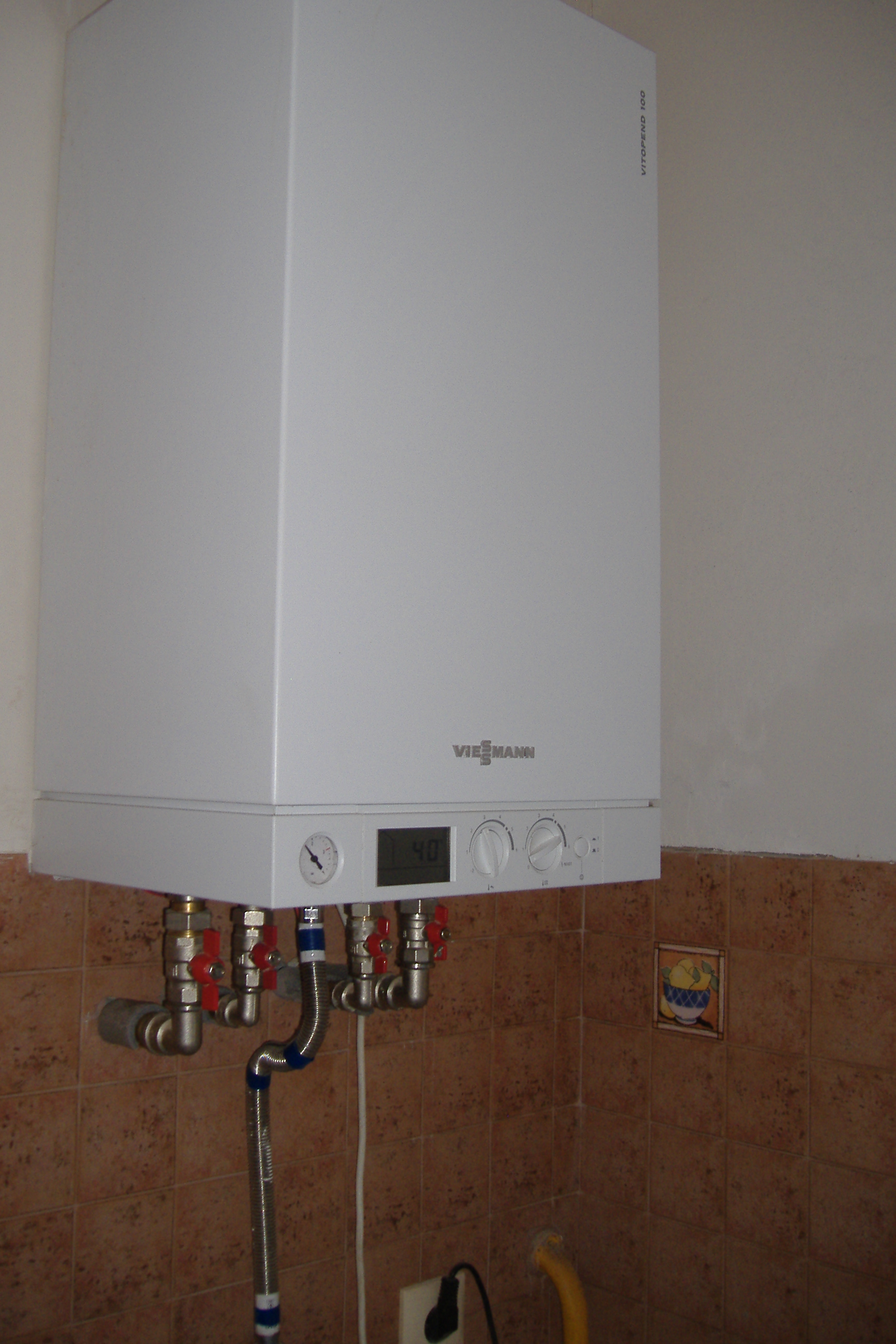

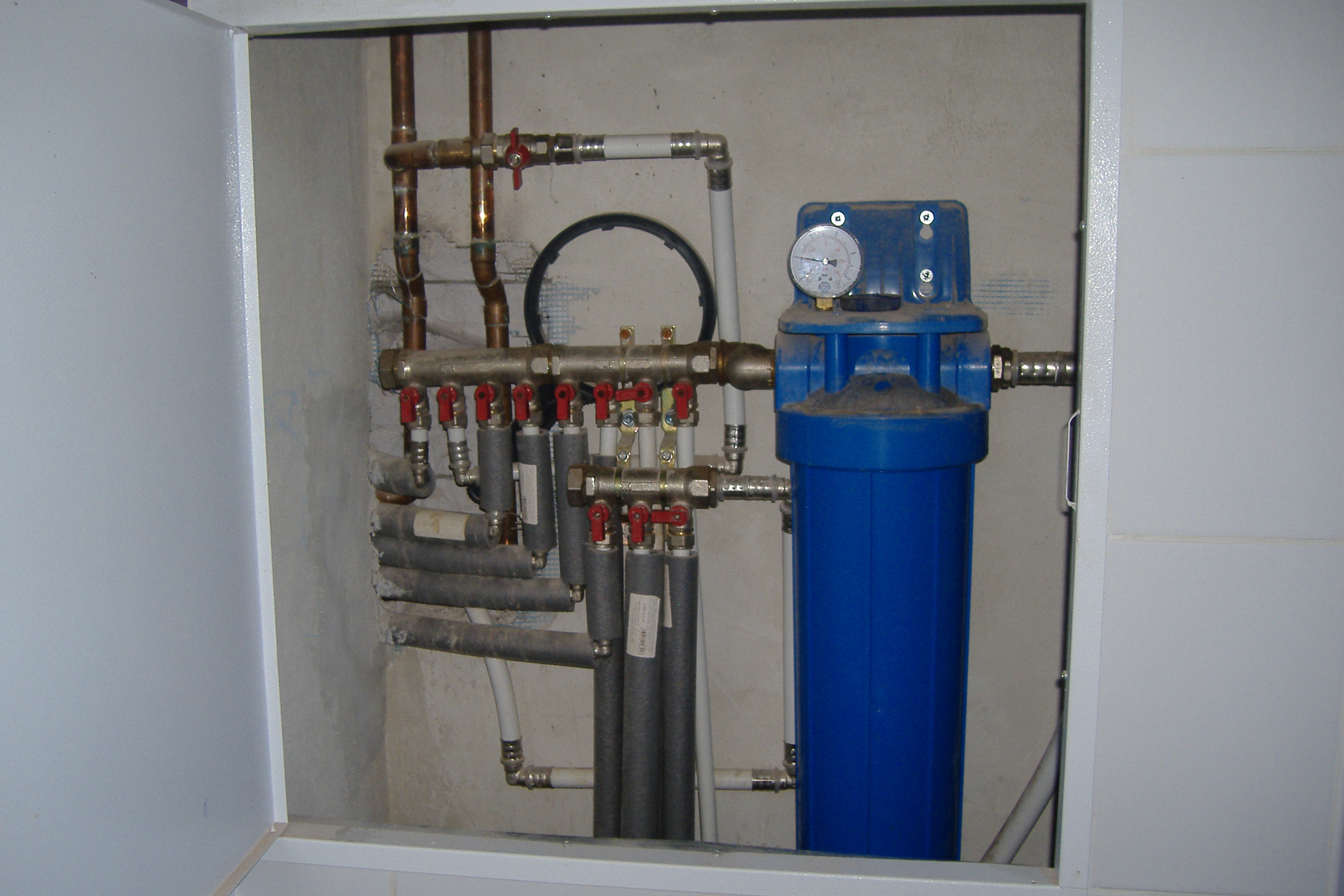

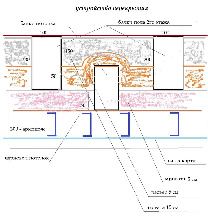

VOVANM Опубліковано: 25 вересня 2012 Автор Поділитись Опубліковано: 25 вересня 2012 еще немного фоток, кстати утеплял межэтажное перекрытие 25 см и зимовал, расход газа пол декабря, январь, февраль - 700 грн. 1 Посилання на коментар Поділитися на інших сайтах More sharing options...

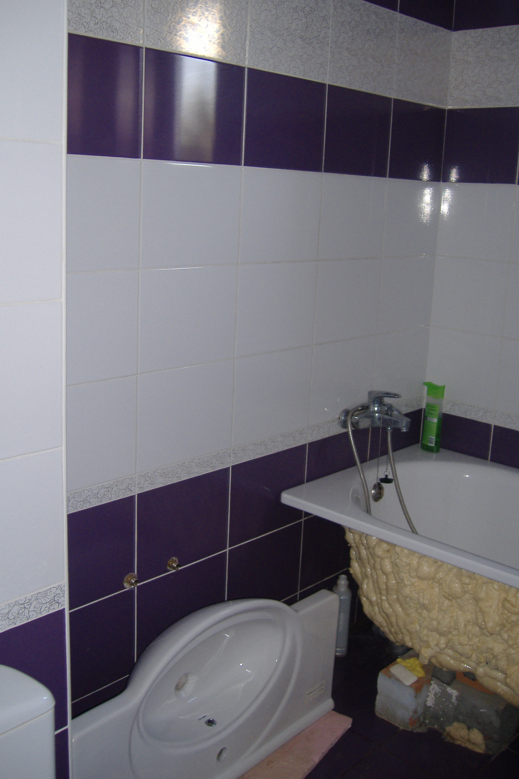

VOVANM Опубліковано: 25 вересня 2012 Автор Поділитись Опубліковано: 25 вересня 2012 вот так утеплил и убрал все шумы 2 Посилання на коментар Поділитися на інших сайтах More sharing options...
