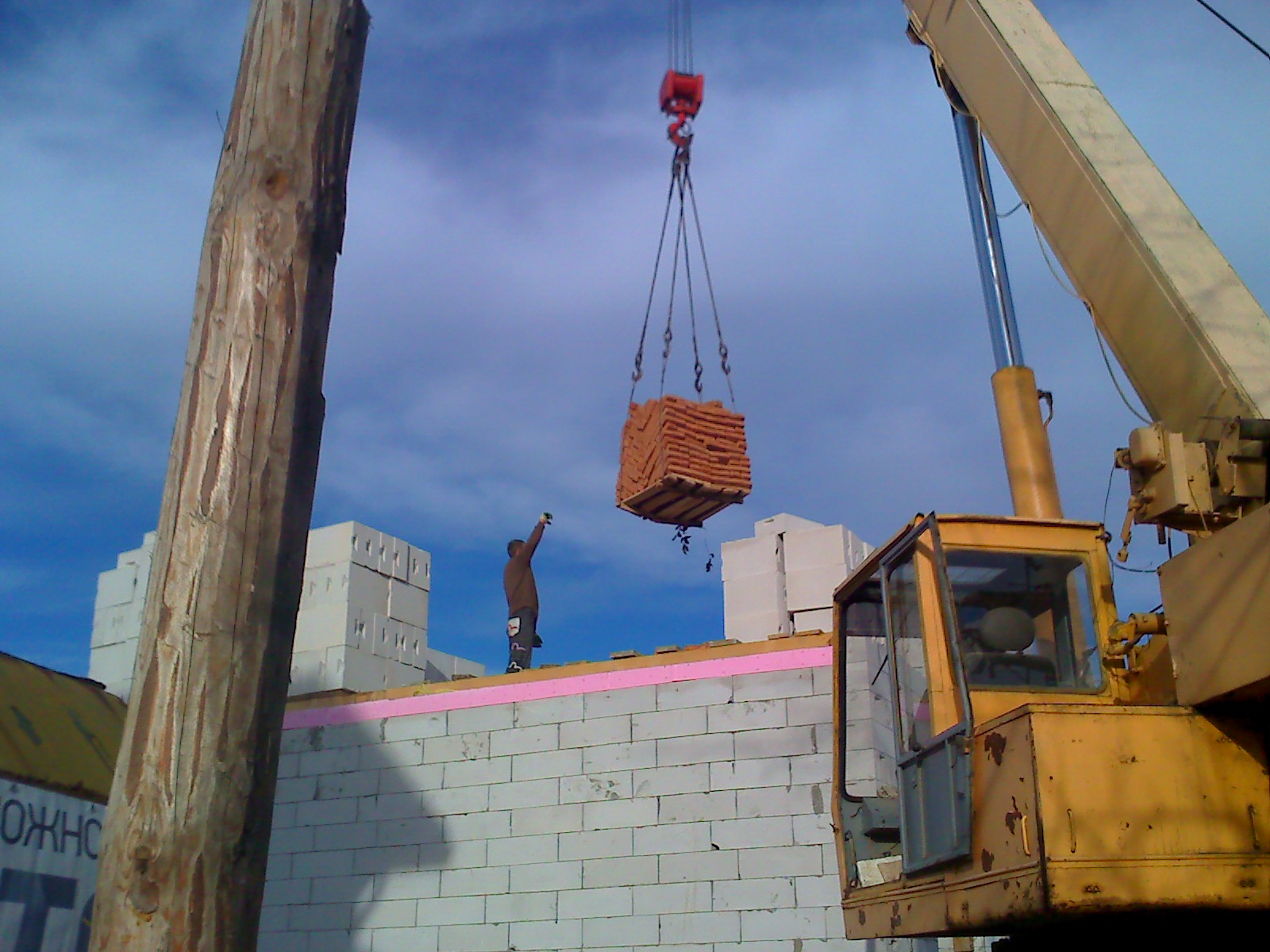

Пардон , а армопояс не по периметру?
С газобетоном на такие бока можно нарваться , мама родная, говорю как пострадавший.
по подробней а то слово сказали, а предложение не закончили
как по мне так все одинаковы, стоунлайт В 2,5 кажется мене хрупкий,
а может и ошибаюсь - очевидной разницы не увидел.
а погеометрии что говорят строители и так к слову с 19 обещают ночные заморозки давайте наращивайте обороты
в общем геометрия везде ничё,
спасибо обороты нарастим, но всетаки опять станем на армопоясе.

Используя ГБ, нельзя допускать неравномерных нагрузок , материал хрупкий и быстро лопается. Сейчас, имея готовую коробку из ГБ я бы предпочел керамический блок, как то не внушает этот газобетон ощущения надежности.
Другие,кто построил из керамического блока,потом в конце, сделали вывод,что лучше строиться из ГБ.Срабатывает принцип:под противоположным берегом рыба всегда ловиться лучше!

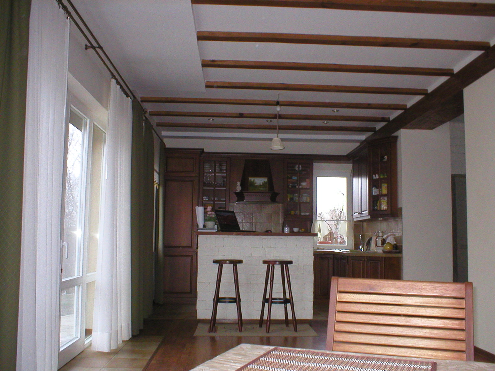

Мы положили обычную сосновую доску для пола ( нулевку, шип-паз). Проциклевали . В спальне и детской на нее - ковролин хорошего качества. В остальных местах затонировали и вскрыли лаком.
Очень рекомендую сделать шумоизоляцию перекрытия : на балки сверху положить слой шумоизоляционного материала (балка, на ней шумоизоляция на ширину балки, сверху доски чернового или чистового пола). Пространство между балками тоже хорошо бы обесшумить ( со стороны первого этажа проложить хотя бы 5 см минваты).
В сочетании с ковролином такая система даст Вам спокойно ужинать пока дети бесятся на втором этаже :).
У себя мы в качестве дизайна оставили видимыми часть балок перекрытия. Получилось где- то так.
Полностью согласен по поводу шумоизаляции.
Красиво получилось:)

Сделал вывод, что броварской блок стоунлайт значительно менее хрупкий, чем остальные вывод там действительно В2,5.удк вообще сыпится
Змінено користувачем VOVANM
ВНИМАННИЕ!!!
А плотность какая у броварского была?
И коэфф-т теплопроводности?
И то же для УДК?
А как по весу - что тяжелее УДК или Бровары?

бровары д400 в 2,5
удк д400 в 2
не взвешивал, хотя такая мысль есть, после завтрашней встречи строимдомовцев взвешу.
вам верю на 10000 % ваше заключение как жирная точка в моих грешных колебаниях:beer:
Разницы нету особой, берите то, что получится выторговать у дилера. И дешевле привезти.
нет разница есть это точно, может мне партии такие попались?
О 400м не могу ничего сказать, так как использовал 500 , крошится одинаково и стоунлайт и удк.
