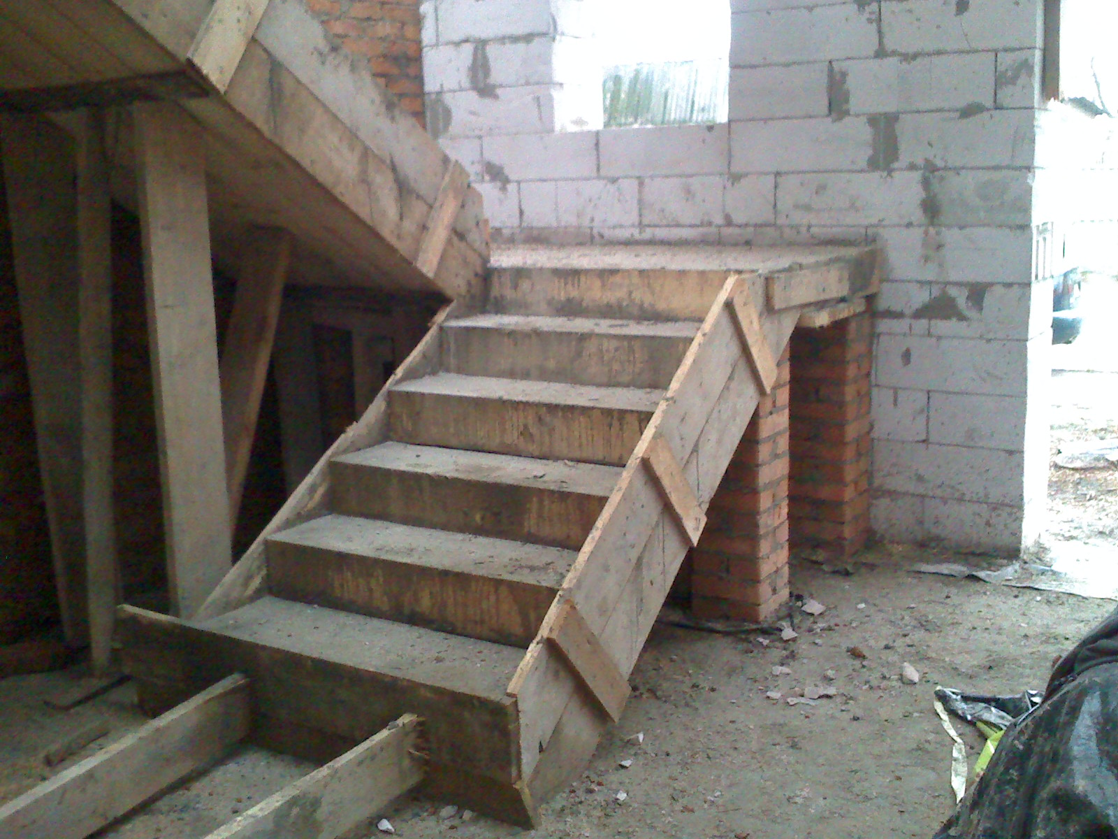

Продолжаем

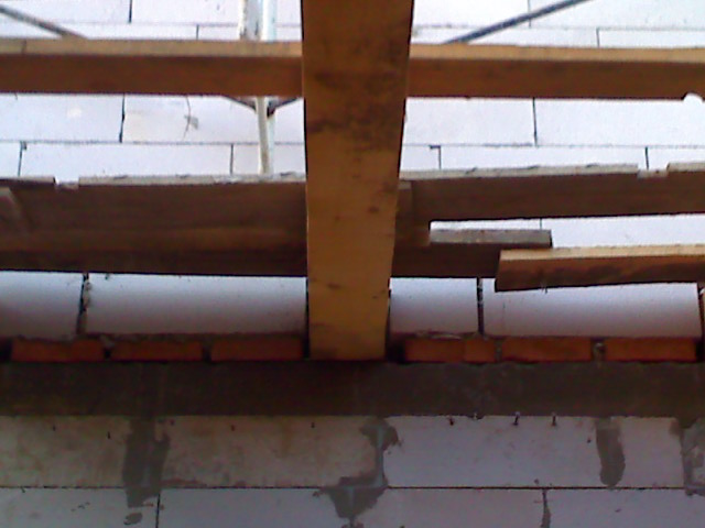

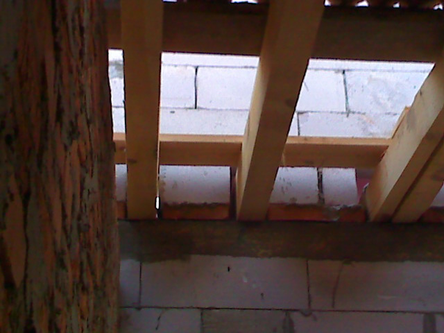

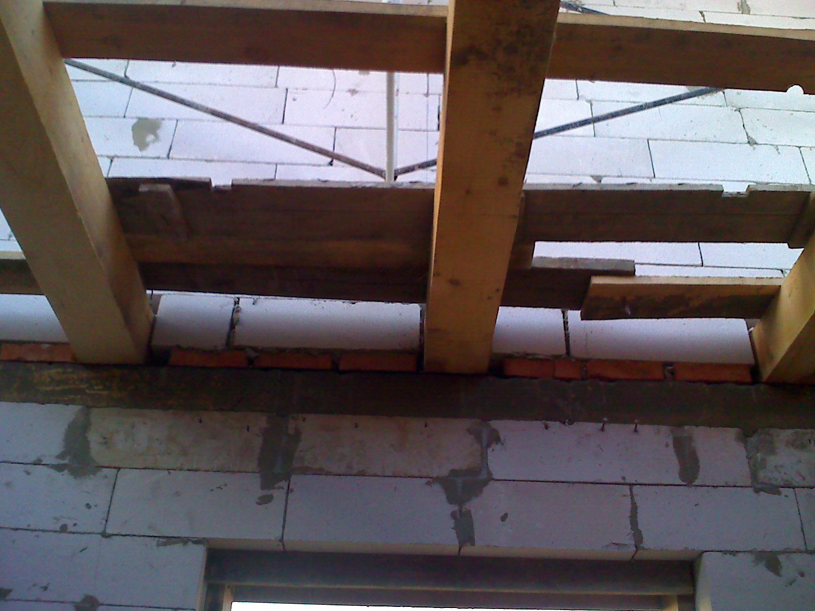

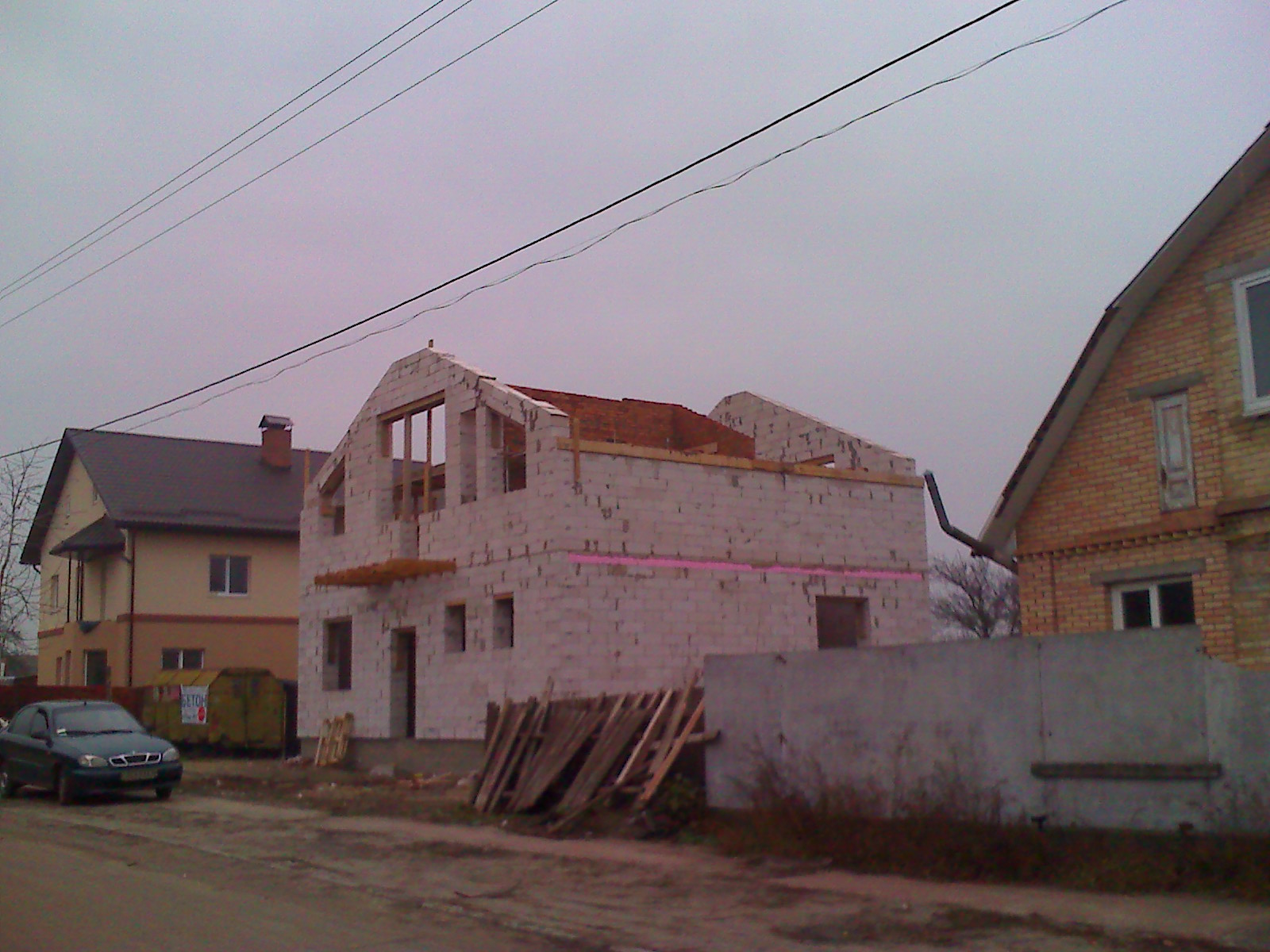

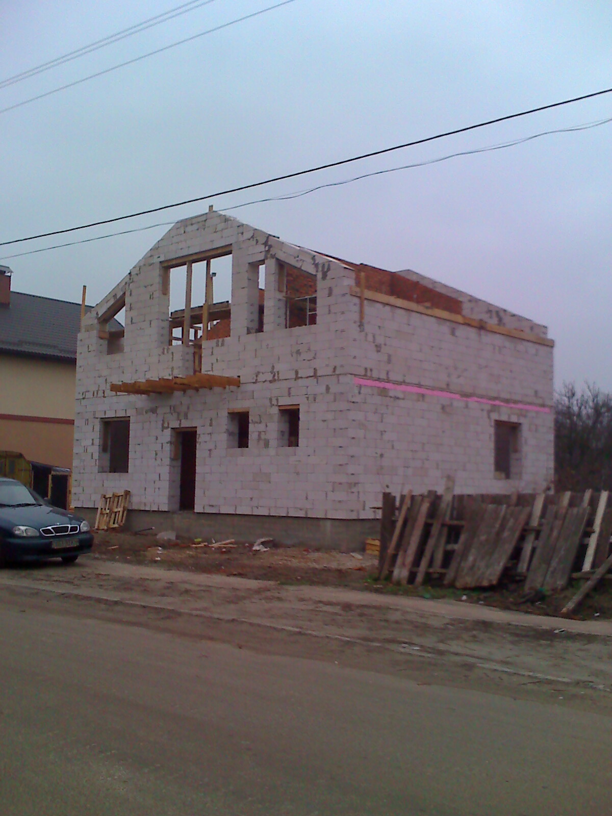

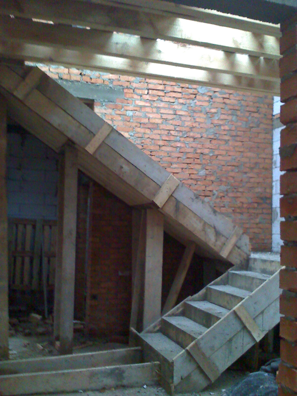

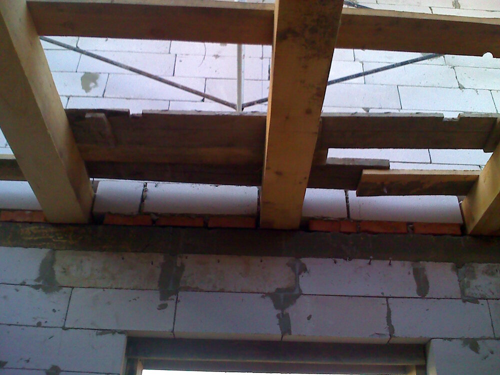

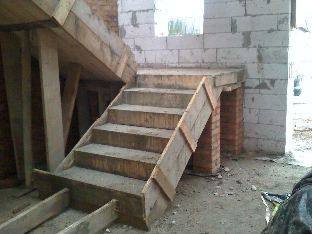

Скажите, это мне показалось, или будущая лестница перекрывает дверной проем?
это не дверной проем , дверные проемы ниже - это перемычка стены 2го этажа

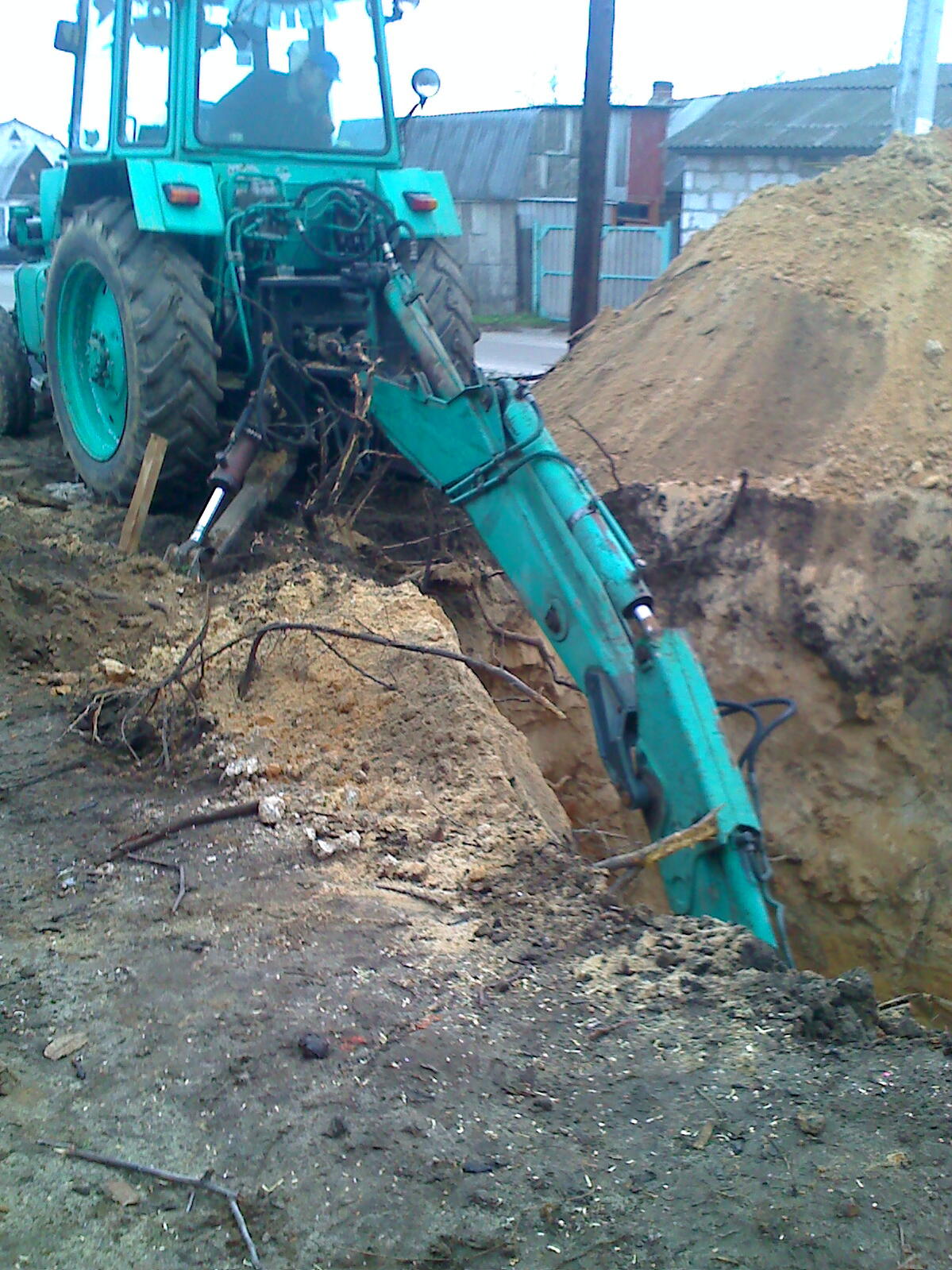

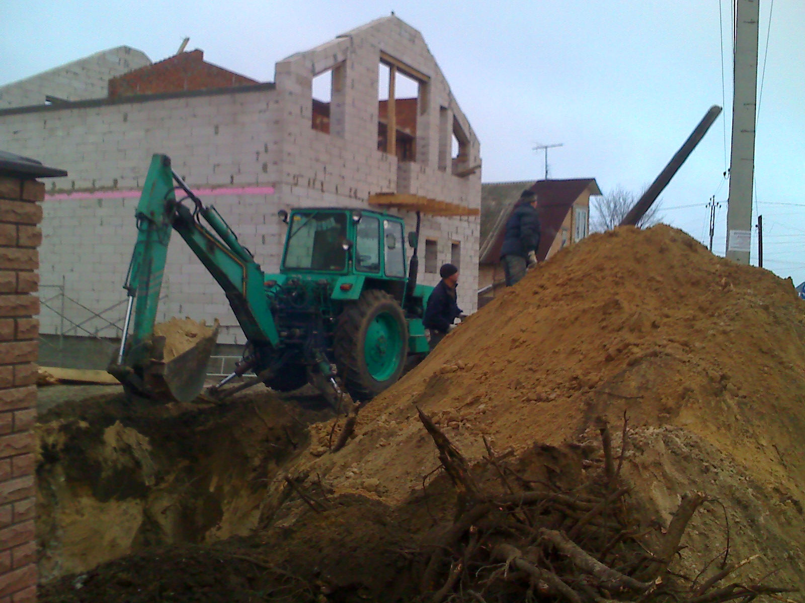

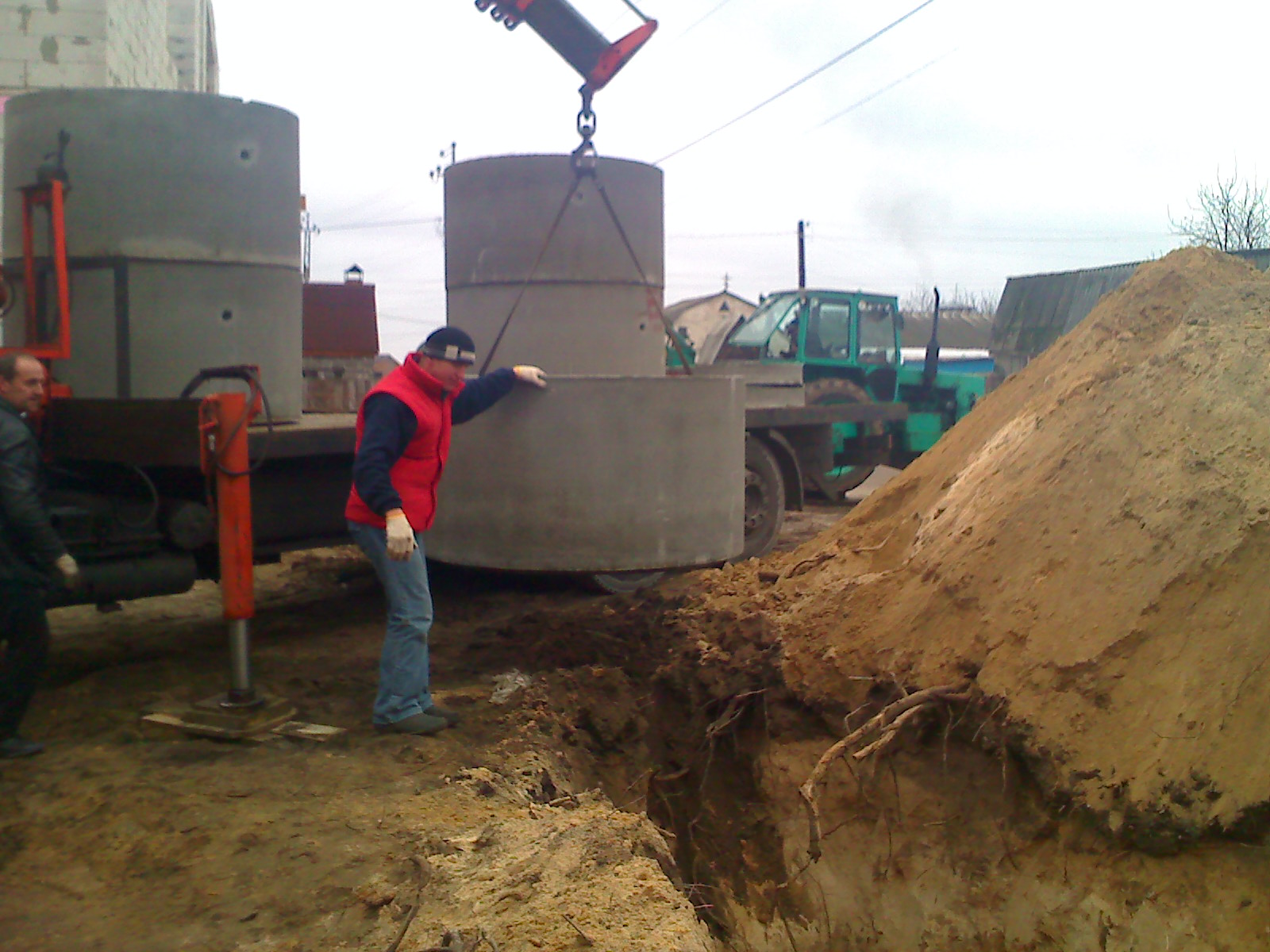

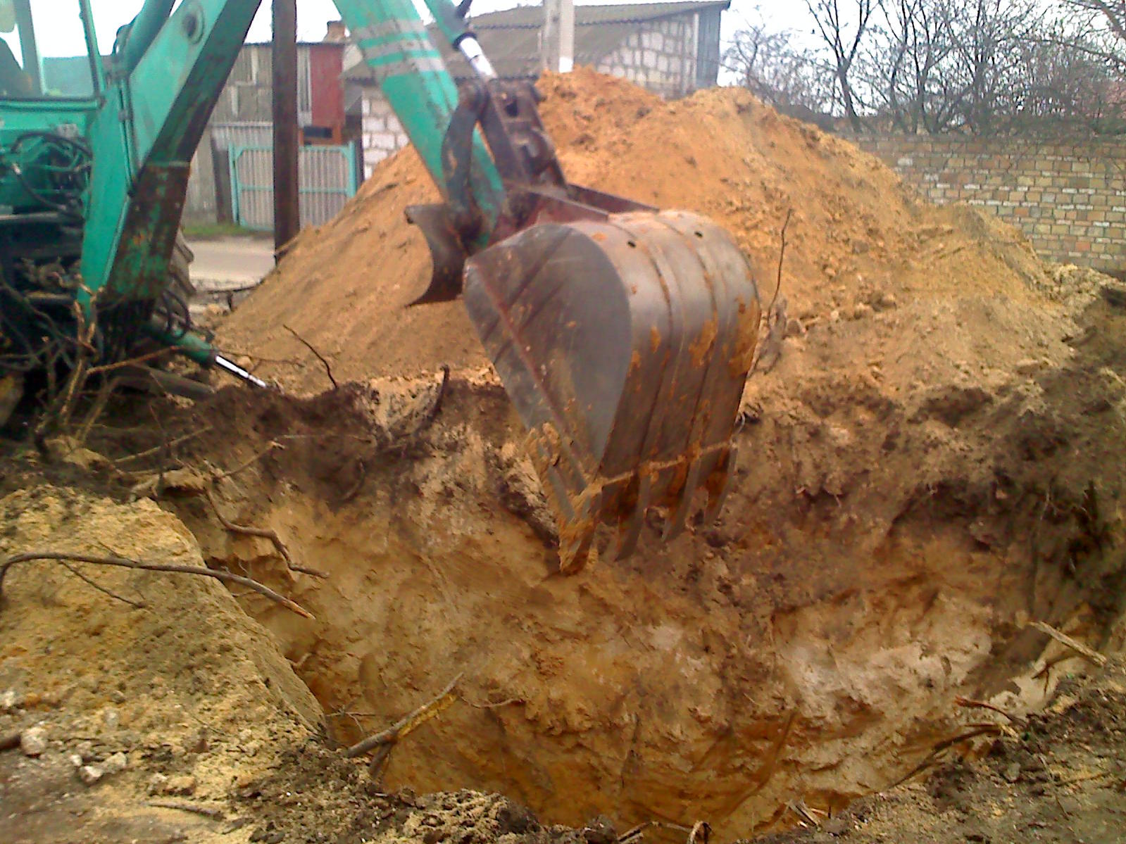

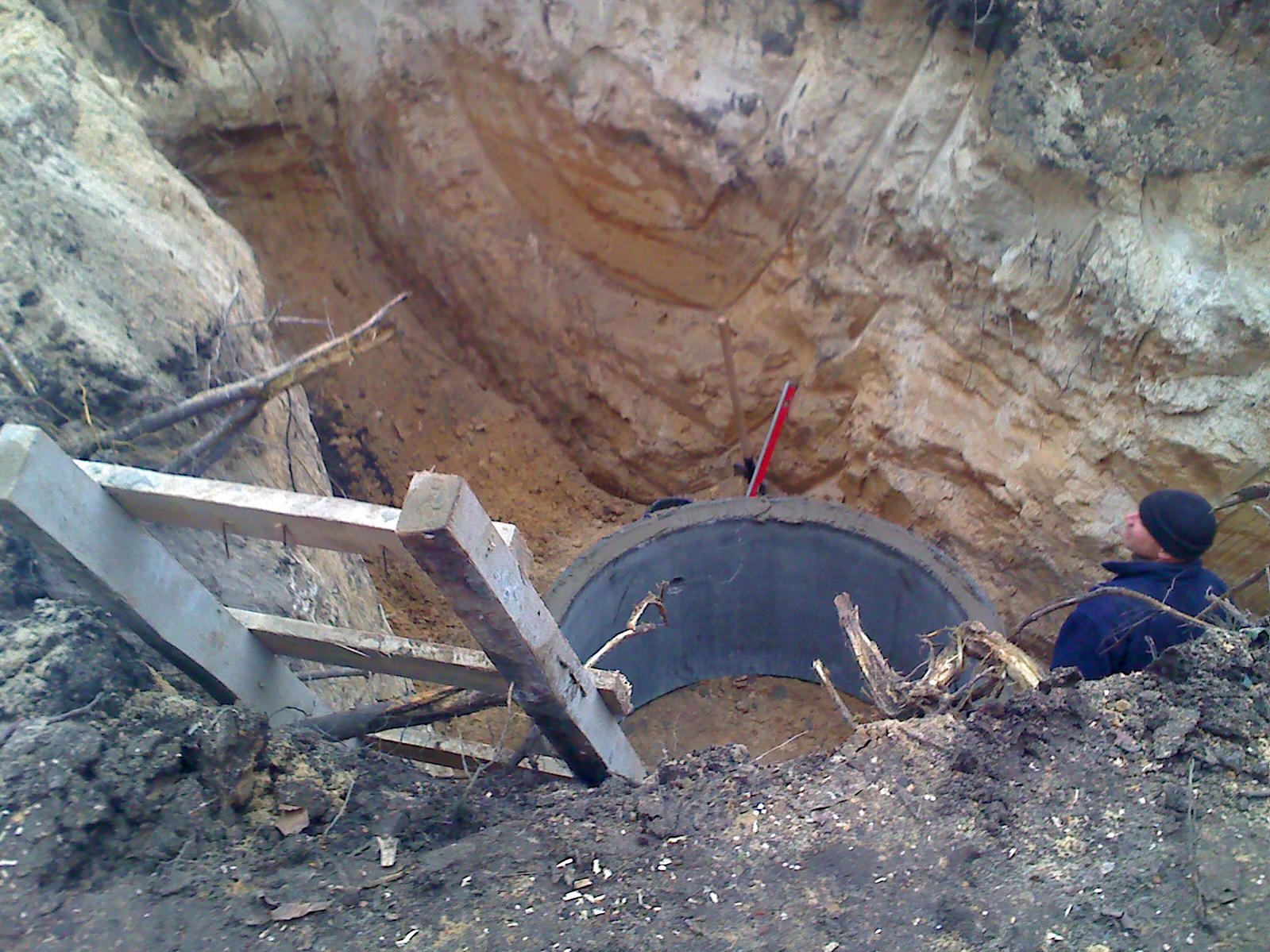

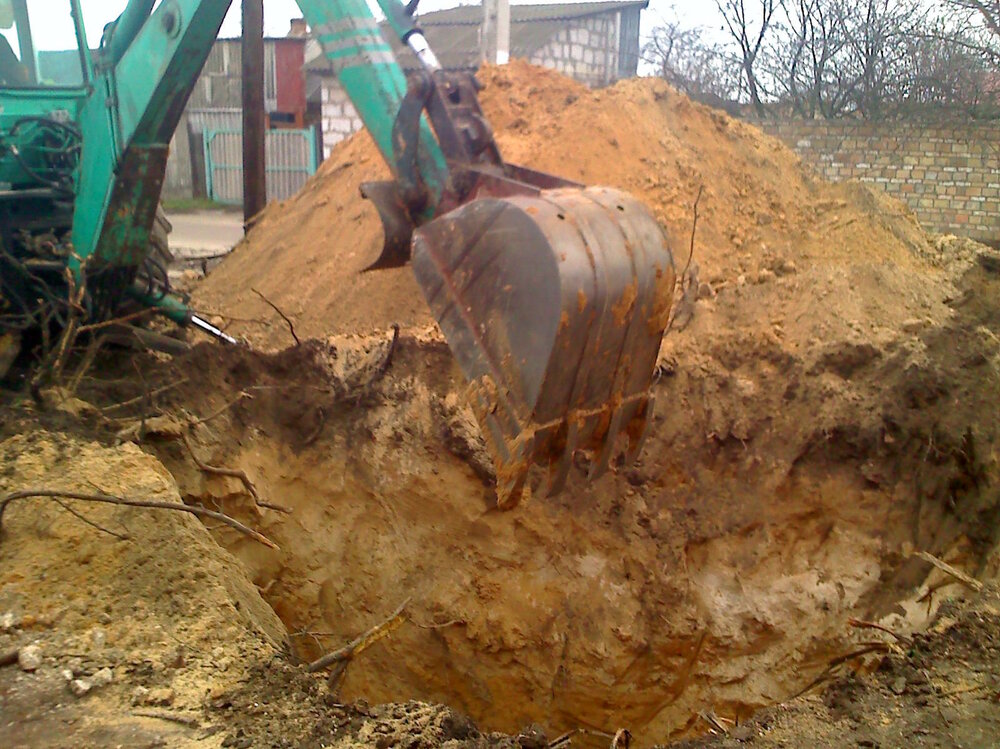

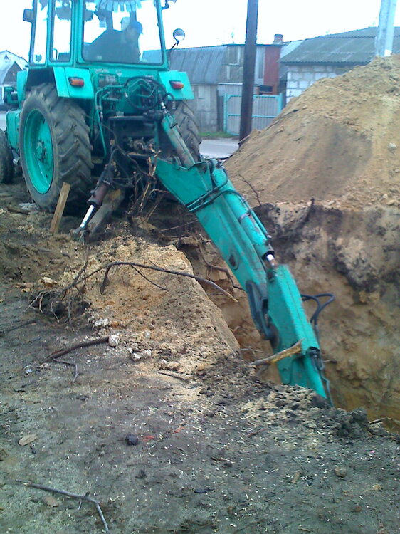

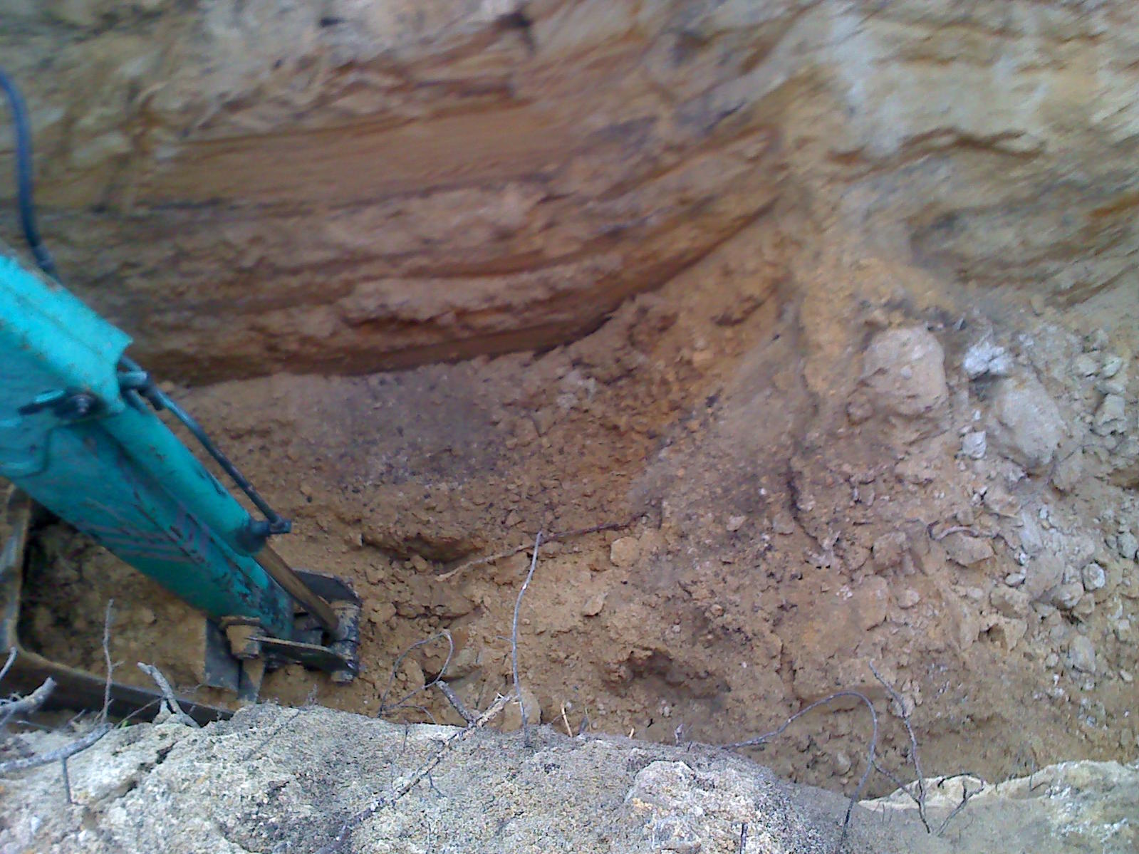

Сегодня сделали септик из 6 колец - обошелся 12000 грн с трубами утеплением и тд. и заодно удалили 5 пеньков с корнями с вывозом пеньков и остального мусора.

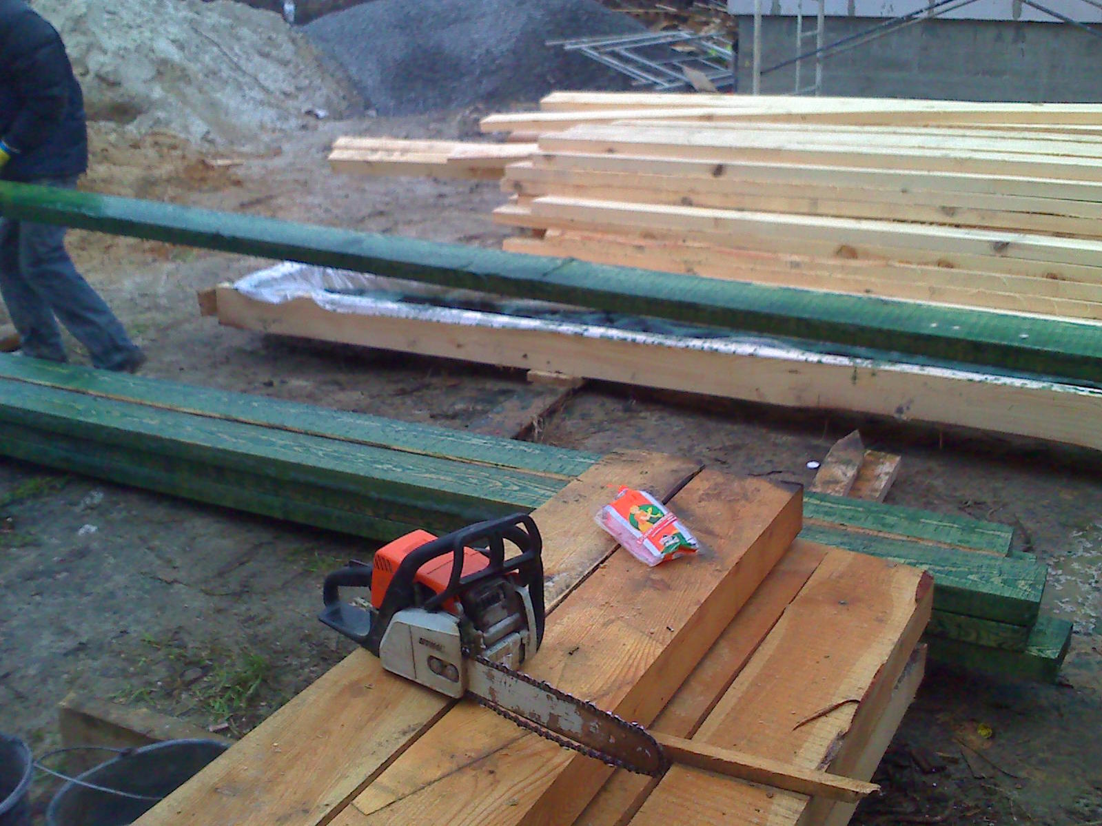

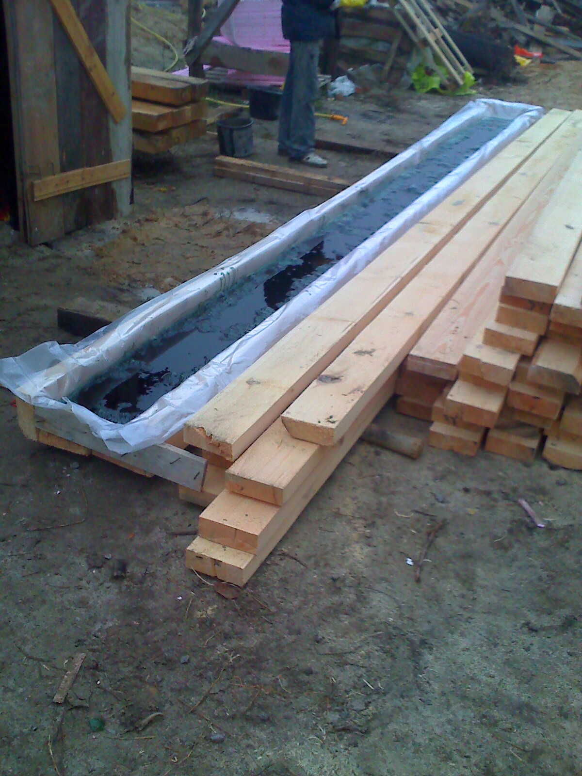

и провели обработку стропильной части.
толково, а как обстоят дела с крышей определились уже чем будете крыть
Это септик или все-таки выгребная яма? Днище в колодце предусмотрено (судя по фото будет 2 колодца по три кольца)? Сколько колодцев с переливом? Как грунт дренирует?
Буду крыть эко дах сегодня -завтра поеду на завод в ИвФр.
Септик первый колодец 3 еврокольца с Будиндустрии нижнее идет с дном все остальные с пазами, второй колодец 3 кольца и лучи дренажных труб 3 шт, сделаю уже весной, а грунт песок.
