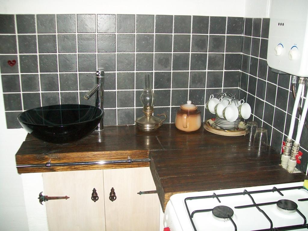

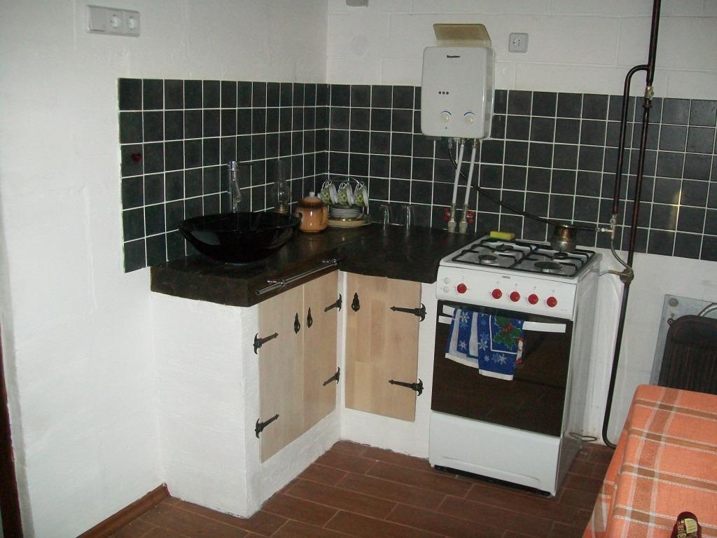

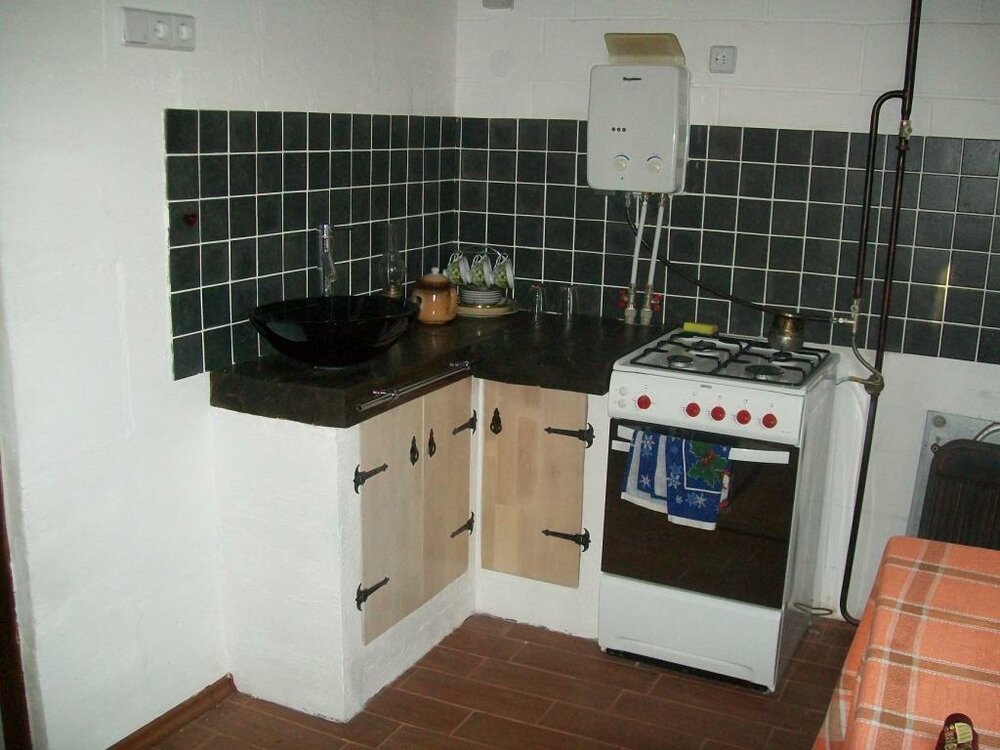

AНДРЮША Опубліковано: 27 квітня 2011 Поділитись Опубліковано: 27 квітня 2011 Вскрывал лаком буковые дверцы на кухне(на фото). Сначала тонировал в нужный цвет (слегка белый), потом вскрывал лаком, есть разные на них написано для деревянных полов и лестниц. Тот что у Пропелера, как мне кажется, по бетону. Покрывал три раза, для лестницы и полов лучше 5(чем больше слоев, тем выше износостойкость). Использовал параллоновый валик. После каждого слоя шлифуете ворс, сами определите: как первый слой нанесете, гладкая до этого древесина становится шероховатой. Шлифовал наждачной бумагой 220-240 на тряпичной основе, вручную, но если большой объем можно ленточной шлифвашинкой вдоль волокон (так делал лестницу и полы, только они у меня из сосны). 2 Посилання на коментар Поділитися на інших сайтах More sharing options...
