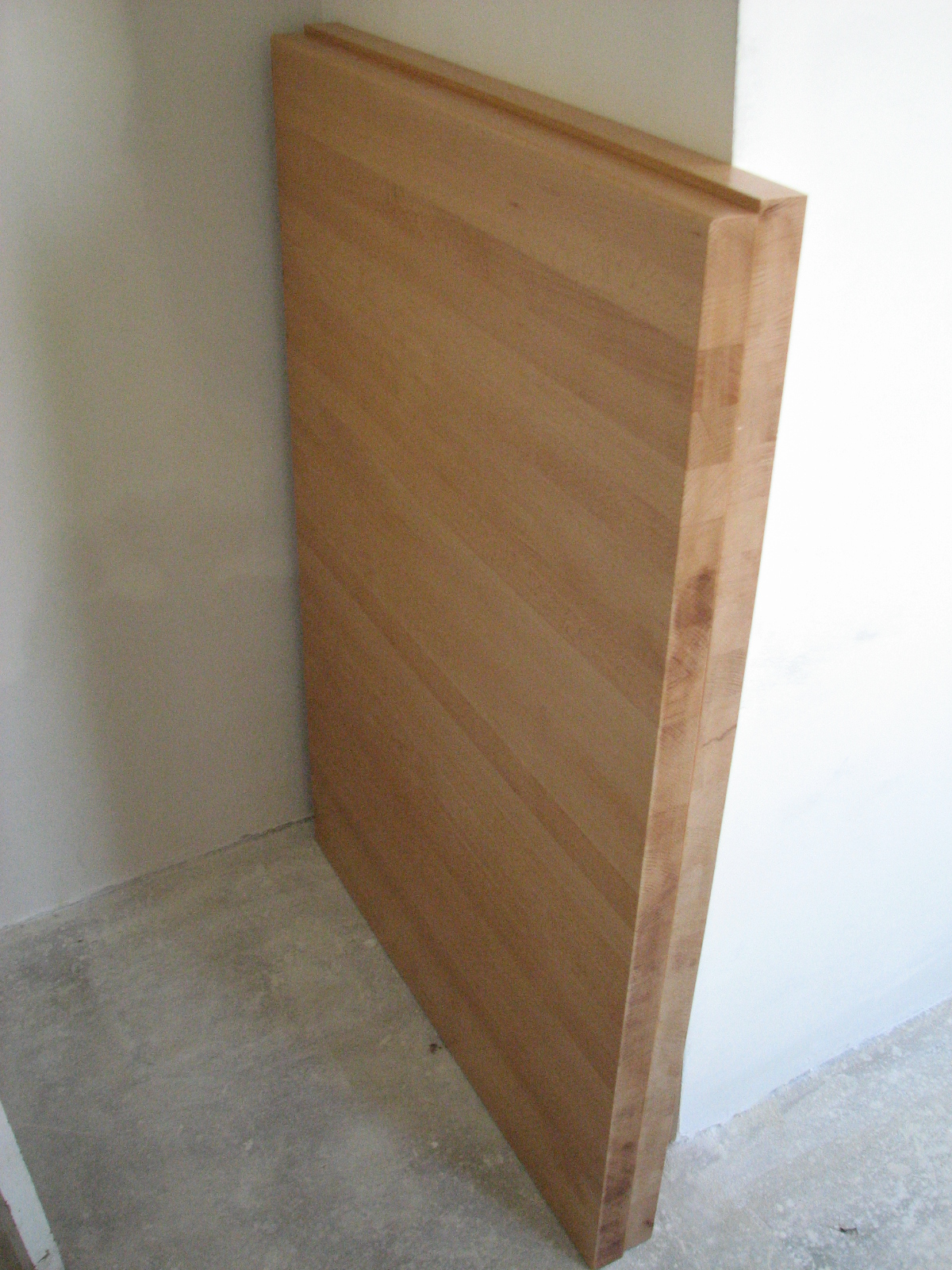

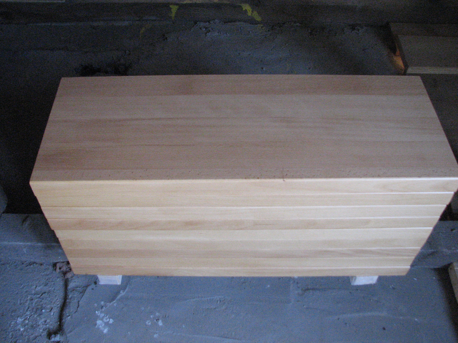

А для чего красить неходовые места несколько раз? Как помне раза достаточно еще и не шлифовать, всеравно зашлется снизу.
А если открытая лестница? А торцы?
Боковые торцы походу тоже зашьются, выступают за косоур всего на 1см, сравнять с гипсокартоном и сделать декоративный типа плинтус. Ну я так планирую, конечно. Ладно буду думать, сейчас вопрос стоит четко все подрезать чтобы все стало на свои места.
Один слой лака без предварительного грунтования будет тем самым предварительным грунтованием, так как лак полностью уйдёт в дерево и не будет защитной плёнки.
Второй слой лака - какая цена вопроса, особенно в сравнении с ценой конструкции?
Да причем тут цена, банка стоит 123 грн, ее хватит два раза покрыть, надо будет, докупим, просто лень несколько раз красить, много времени занимает просушка, а работать могу ездить на выходные только, хотел до НГ успеть. Будем думать как успеть;) Насчет грунтовки думаю оставить похьюст или все же вместо него взять просто еще одну банку лака.
1. Так и я о том же, что цена мелочная и не стоит экономить.
2. Лак сохнет 24 часа. Здача объекта к очередному празднику? Come back to USSR? :)

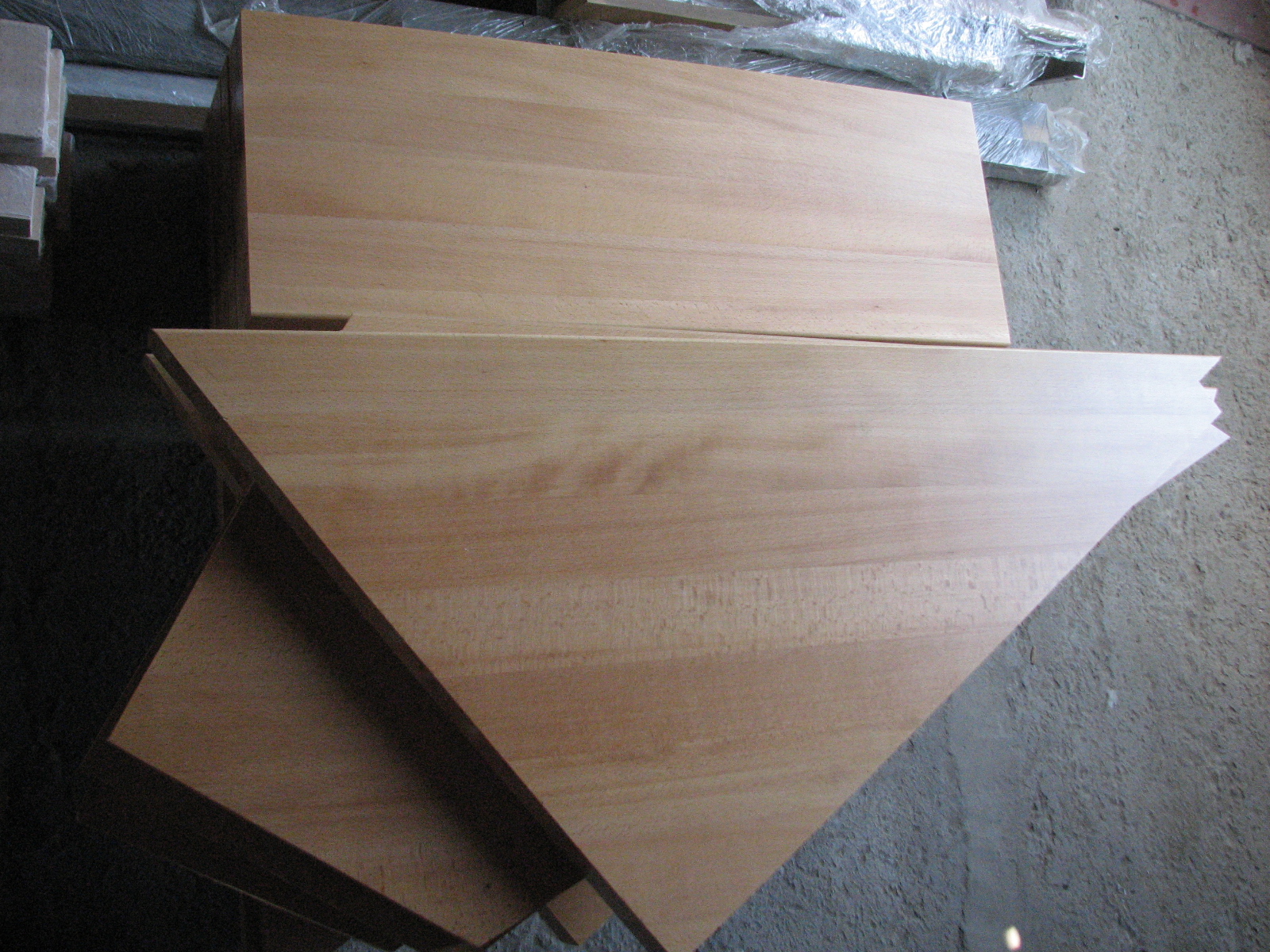

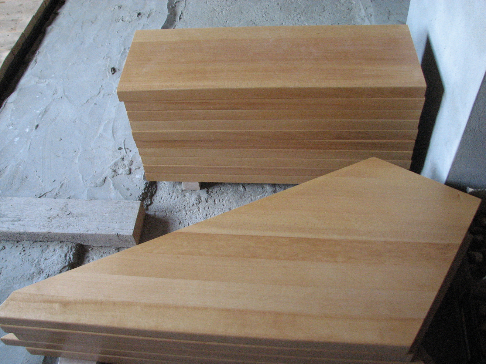

Вчера закончил подрезку и примерку каждой из 16 ступенек. Конечно, есть места где накосячил в силу своей неопытности, но в принципе учитывая условия установки то в принципе пойдет. Накосяченые места будут скрыты в будущем плинтусом. Хочу сказать что лобзик это сила, если б он еще и ровно пилял;-))

Подниму-ка темку.
Есть необходимость сделать буковую лестницу слегка белую, что б была видна структура дерева.
Сначала покрыть полупрозрачной белой краской (пропиткой, лаком), а потом вскрывать основным лаком. Или сразу колеровать основной лак?
И какой сейчас хороший но не совсем дорогой лак?
Или "на арене все те же"?
Кто что думает?
