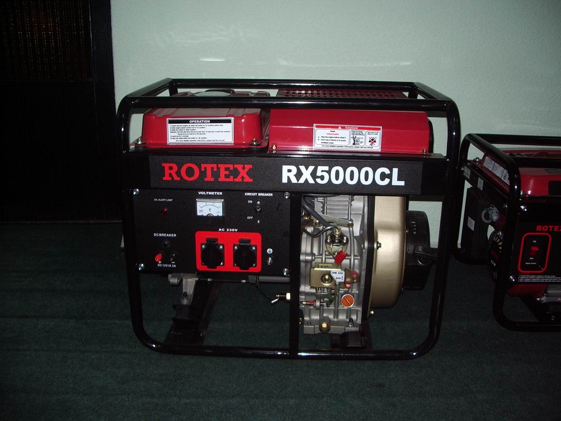

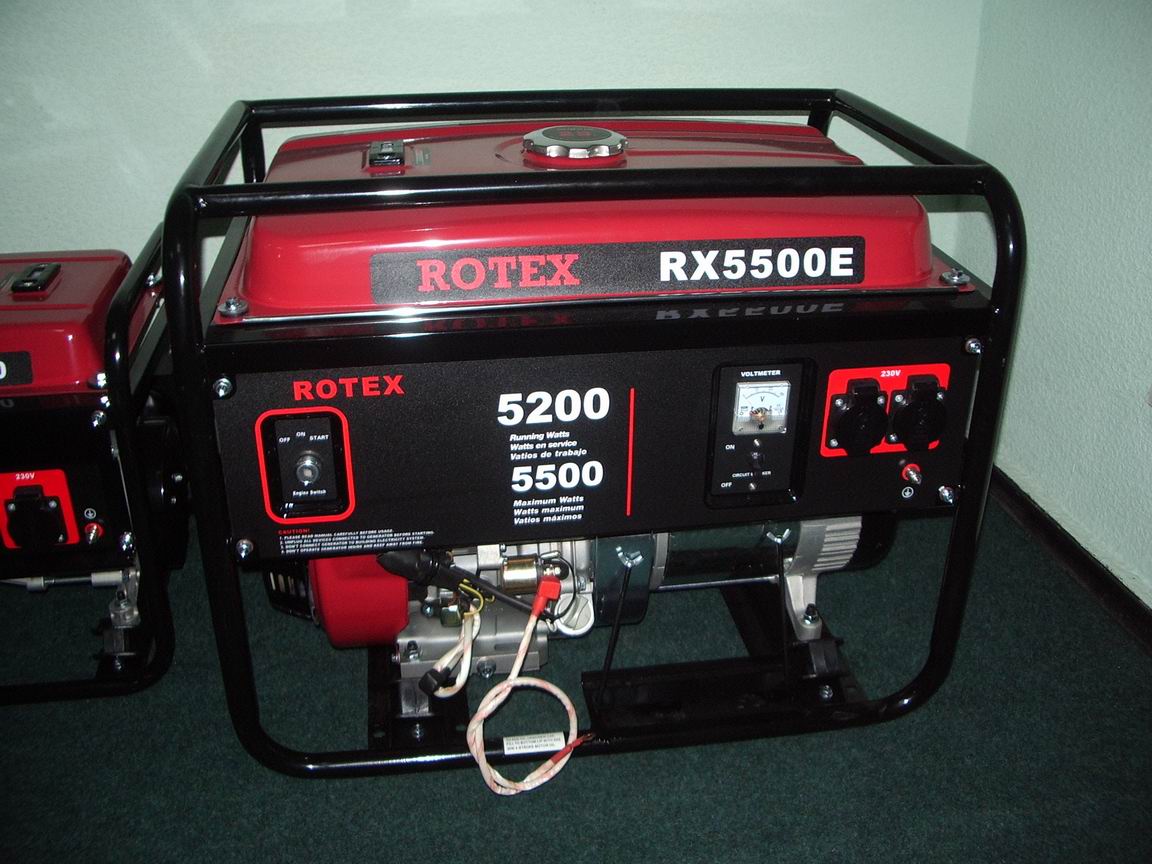

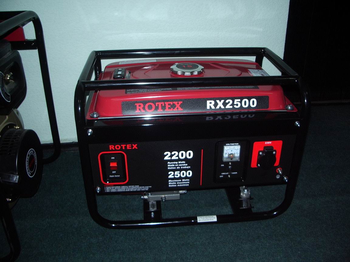

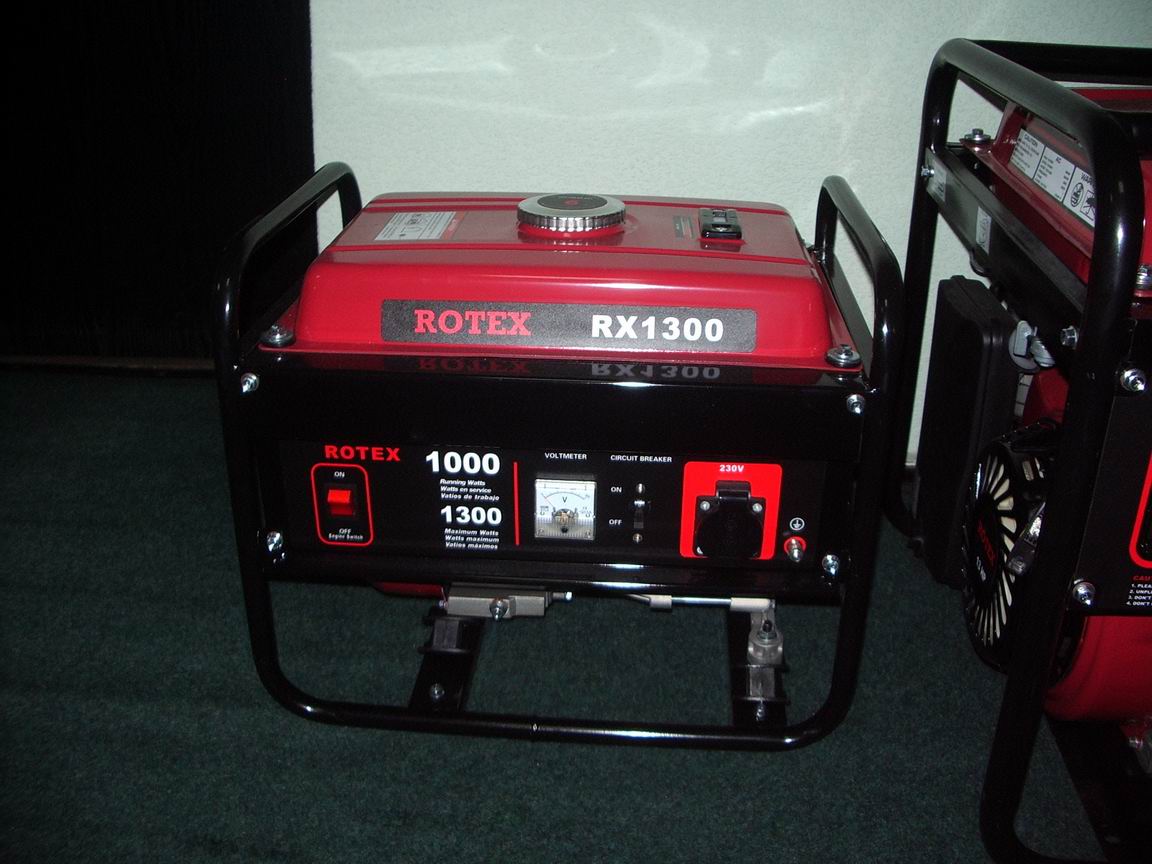

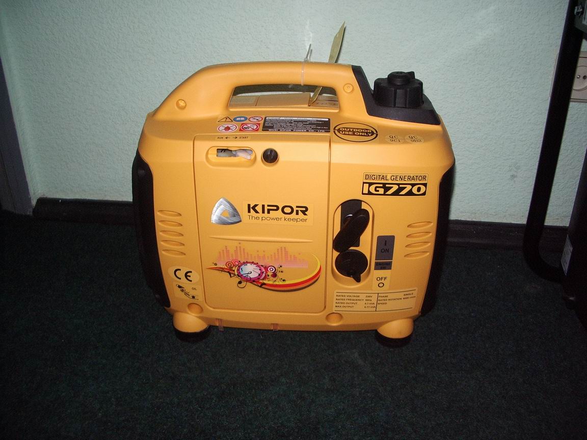

Сегодня обсуждал вопрос "правильности" со спецами. Конечно, весь Китай - не фонтан. но если говорить о цене-качестве-надежности на первом месте все же Kipor-Kama (раньше это были два завода за забором, сейчас они объединились, но две марки остались).
На второй ступеньке Rotex и Firman.
На третей - Forte, эти совсем "ширпотребные".
Выкладываю несколько свежих фоток Rotex-ов и симпатичной игрушки - 700-ваттного инверторного Kipor IG770 (вес 10 кг, прайс $380) - всерьез подумываю не взять ли себе такой на котел, свет и компьютер ;)
Значит я выбрала средне-правильного китайца!:D Спасибо за анализ!
