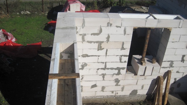

ИгорьН Опубліковано: 9 листопада 2010 Поділитись Опубліковано: 9 листопада 2010 TЕдинственно, что вызывает сомнение - армпояс и плиты перекрытия (в случает двухэтажного строительства) - мосты холода. Каким образом от них избавиться (в смысле сохрания теплосопротивления однослойной газобетонной стены)? Делать армпояс уже ширины газобетона, а полученную разницу заполнять утеплителем? Я в опалубку армопояса по наружной стенке перед заливкой бетона вставлял пенопласт по периметру. Не думаю, что 5 см из 40 снизили прочность армопояса. Плиты опираются на 12-15 см армопояса, оставшееся пространство между наружной стеной и торцом плиты закладывал пустотелым кирпичом. Действовал интуитивно; думаю, истина где-то рядом. Посилання на коментар Поділитися на інших сайтах More sharing options...
3Dshnik Опубліковано: 9 листопада 2010 Автор Поділитись Опубліковано: 9 листопада 2010 Я в опалубку армопояса по наружной стенке перед заливкой бетона вставлял пенопласт по периметру. Не думаю, что 5 см из 40 снизили прочность армопояса. Плиты опираются на 12-15 см армопояса, оставшееся пространство между наружной стеной и торцом плиты закладывал пустотелым кирпичом. Действовал интуитивно; думаю, истина где-то рядом. Слыхал, опалубку с наружы Аэрок рекомендует закладывать газбетом 100мм(можно +утеплитель), типа несъемная опалубка... Посилання на коментар Поділитися на інших сайтах More sharing options...
Avlas Опубліковано: 10 листопада 2010 Поділитись Опубліковано: 10 листопада 2010 Для перемычек палубку и снаружи, и внутри выкладывал блочками толщиной 50мм, к наружному клеил пенопласт 50мм. А для армпояса, те же блоки + пенопласт, изнутри опалубка из влагостойкой фанеры. Посилання на коментар Поділитися на інших сайтах More sharing options...
