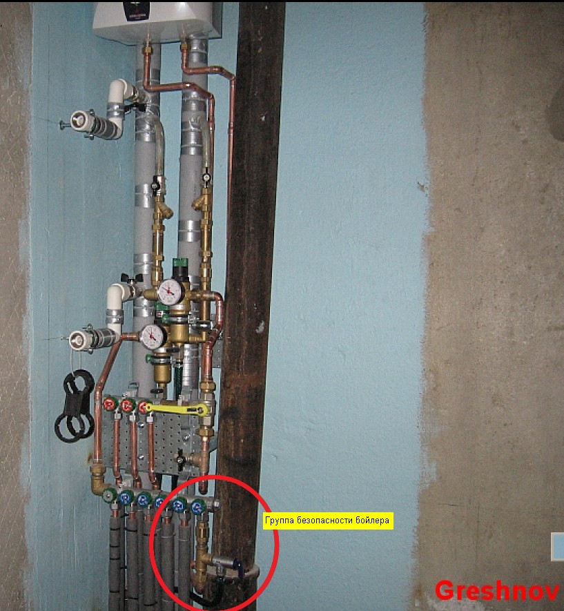

Итак, для сброса излишнего давления при перегреве бойлера используется аварийный клапан. Вода, сбрасываемая через него отводится чаще всего в канализацию через трубку ПВХ (прозрачная такая) диаметром 8мм. Специальных приспособлений для входа в канал-ю не бывает, каждый придумывает свое. Встречал просверленные в заглушках (вставленных в тройник канализации определенного диаметра) отверстия, тщательно залитые силиконом. Знакомый монтирует в тройник переход на 32мм и использует резиновую редукцию 32/10мм (такая использовалась в писсуарах старого типа), а уже в нее вставляет трубку ПВХ. Мой сантехник брал резиновую заглушку отгерметичных электро - распредкоробок (ступеньками такими сделаны, под разные диаметры), просверливал в заглушке соответствующее отверстие и заводил через заглушку трубку.

Установка запобіжна для бойлера 3/4"
526153 Установка запобіжна для бойлера горизонтальна
Фото с Леона
Дальше -обычная 32 труба.... Хотя есть решения и гораздо эстетичнее....

Жаль, а после спускника какой трубой в канал. можно вести?
Спасибо заранее:)
Жаль, а после спускника какой трубой в канал. можно вести?....
Мне удобно 32.... Некоторые делают и МП-трубой... Не вижу в этом ничего плохого...
Спускник, кстати, не обязательно прямо на бойлере вешать :)
Ниже фото мастера greshnov (из Москвы), показанное в теме Сантехмонтаж. Фотографии. Было до... и стало после.... Там много чего интересного можно найти :)
