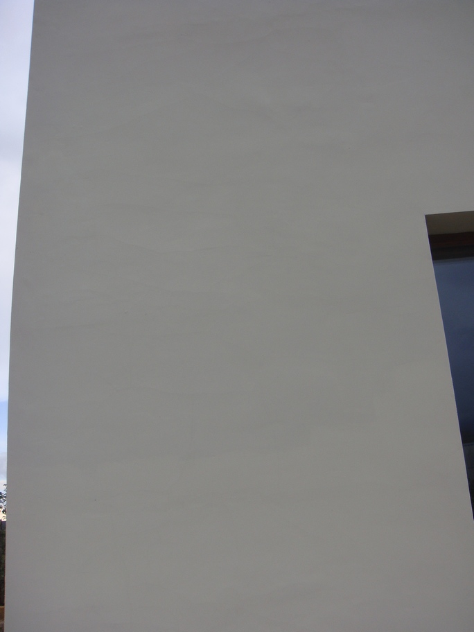

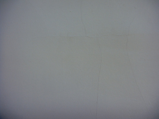

Уважаемые форумчане!
Возникла такая ситуация - стены газобетон обработаны грунтовкой Ceresit CT 17, затем оштукатурены Ceresit CT 29. Обратила внимание на трещины. Они находятся не по всему фасаду, а местами. Строители говорят, что ничего страшного декоративная штукатурка все исправит. А меня теперь мучают смутные сомнения не начнет ли декоративная штукатурка тоже трескаться в местах существующих трещин?
Спасибо.

Не должно быть никаких трещинок. Декор тоже потрескается, не сразу, так через год. Выход один - определить причину и заново затягивать с сеткой.

Только так!Трещинки всегда вылезут.Устранить причину сейчас выйдет в разы дешевле,чем переделывать декоративку потом.

Причина, если материалы качественные, обычно одна - нарушение технологии.
Нужно пошкрябать её,постукать,поговорить об условиях нанесения,составе и т.д.Хобби у меня такое,искать причины брака,чтоб потом избежать этого в своей работе www.stroimdom.com.ua/forum/showthread.php?t=40072 .
Эту тему я прочитала всю. Когда стучишь по штукатурке то звук везде равномерный. Если у Вас есть возможность посмотреть и дать рекомендации, тогда большое спасибо! Потому что, если честно, руки просто опустились(((
Равномерный звук-это хорошо!Скоро должен буду ехать в Киев,буду знать точно дату,маякну Вам,поглядим.

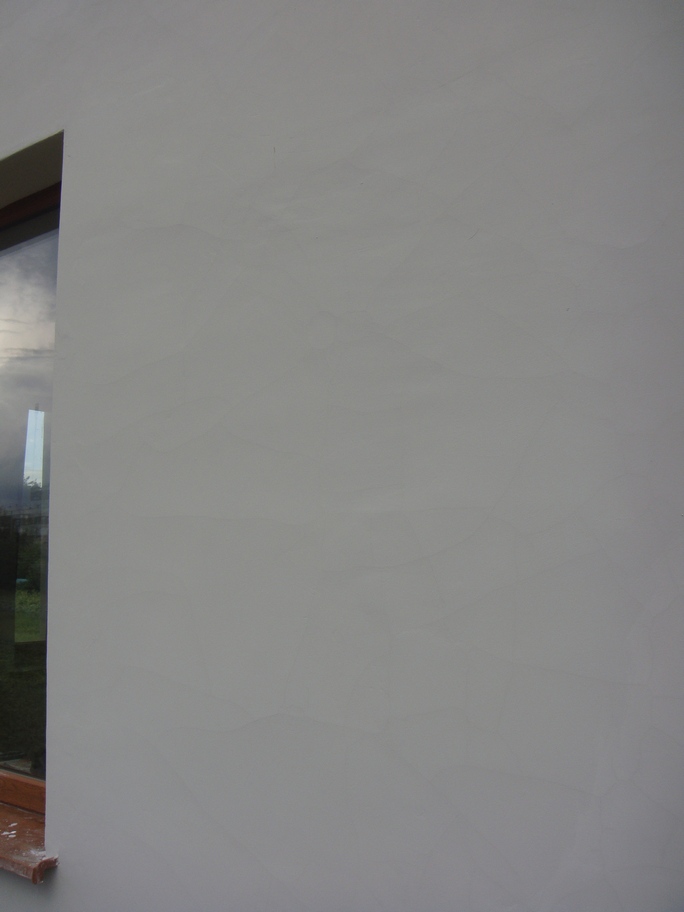

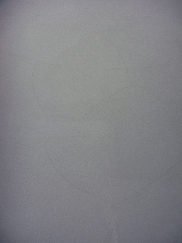

Очень надеюсь на Ваш совет! Месяц назад облицевали фасад мин.ватой. Приклеивали на клей, потом пластиковые крепления для мин.ваты, сетка , затянули клеем, потом шпаклевкой для нар. работ. Покрасили, а сейчас по всему фасаду пошли трещины.

Причины могут быть разные.
По фото складывается впечатление что штукатурный слой хочет отвалится и если ковырнуть по трещине то отвалится целый кусок штукатурки. Попробуйте постучать слегка кулаком бухтит или нет? Если все держится крепко , то причина скорее всего в плохой сетке.
Если слой клея с сеткой хочет отвалится то несколько вариантов:
1) сетка была приклеена неправильно (просто приложили сетку к фасаду и сверху примазали клеем).
2) материалы подобраны неправильно( для минваты свои клея и главное краска паропроницаемая - силиконовая).
Кстати вы после фасада внутреннюю штукатурку или стяжку не делали?
Как исправить?
1) Если все держится крепко, но есть трешщины. Все прошкурить, загрунтовать паропроницаемой грунтовкой и заново клеить сетку и делать отделку.
2) Если армирующий слой клея с сеткой не держится, то снимайте его и делайте по новой.
К сожалению простого и дешевого решения нет.

Понимаю, что по фотографиям не просто определить причину. У меня создается впечатление, что шпатлевка хочет отлететь:( Сетку брали хорошую, по идее не должна порваться и карска хорошая шведская (BetoPaint+ грунтовка этой же фирмы).
Когда проводились работы было сперва дождливо, потом жара началась и шпаклевали в жаркую погоду-может ли это быть одной из причин?
Как решение, я хотела сверху все покрыть тонким слоем короеда. но не уверена в результате. Что скажете?

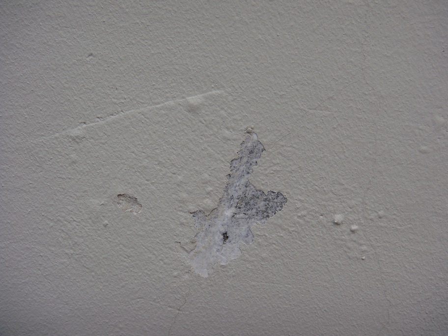

Сначала определите, что у Вас произошло с штукатуркой, нет ли отслоений, одним словом крепко ли она держится на утеплителе.
Посмотрев фото мне кажется,что именно с утеплением проблем нет.Девушка писала,что по клею затянули шпаклёвкой для наружных работ,скорее всего именно она коркой и отошла.silnytska,возмите ножём отковырните вздувшийся слой и выложите фото.Также сделайте большие фото всех стен,что бы точнее назначить лечение.
Скоріш за все проблема саме в шпатлівці,це вже не виглядає як мікротріщинки,а виглядає саме як відслоєння,прийдеться знімати шпатлівку,а якщо порушена технологія утеплення-то може й сітку,тобто сітка може відставати,співчуваю,попандос не з дешевих.Взагалі,дуже категорично ставлюсь до "гладких" фасадів,вважаю,що в більшості випадків-це гроші на вітер.:fool:
Все что хочет отвалится надо убирать. Жалеть или надеется что может не упадет не надо. Ни в коем случае не наносите сверху короед или т.п. пока не установите и не устраните причины дефекта. На этом пока все. Ждем вашего ответа что там падает только шпаклевка или краска или все вместе с клеем и сеткой. И желательно знать названия материалов которые вы использовали: клей, шпаклевка и т.д.
Отковыряла трещинку, собственно слой шпатлевки был тонким, а под ним штукатурка без видимых повреждений.
Клей применяли Момент, шпатлевка Ферозит, Карска Betopaint фирмы Colorex с их же грунтовкой

Верхній шар - знімати + шліфувати до сітки + грунтувати + суцільне вирівнювання /стяжка клеєвим розчином (краще сумішшю акрилового клею типу Праймус від Драйвіт, Армо від Термікс або Фікс-Спеціал від Ревко з цементом М400 в пропорції 1:1)/+ грунтування СТ16 + пофарбування структурною фарбою СТ40 або декоративне штукатурення. - Затратно! Imho, Ви спочатку вибрали не ті матеріали.:(
Убедитесь что трещины только в шпаклевке. Для этого зачистите кусок стены в районе трешины(а лучше в разных местах на фасаде). Мягкой щеточкой сметите пыль и промойте водой чтобы было хорошо видно клей. Если трещин действительно нет то можно снять всю шпаклевку и нанести короед или камешковую. Только материалы подбирайте с высокой паропроницаемостью в том числе и грунтовку.
Применять грунт СТ16 и краску СТ40 в системе утепления минватой нельзя.
Не могу точно сказать что стало причиной дефектов у вас на фасаде. Очень похоже что отделочные материалы не обладают достаточной паропроницаемостью. Возможно минвата набрала влаги во время монтажа и теперь эта влага стремится выйти наружу. Возможно в доме проводились штукатурные работы или работы по устройству стяжки пола после устройства фасада.
Коллеги!Присмотритесь внимательнее!Вертикальная трещина проходит и сквозь шпаклёвку и сквозь армирующий клей,поэтому сама шпаклёвка не причём,полопал основной слой и уж затем потянул за собой шпаклёвку.Шпаклёвка пластом не отошла.Хреноватенько...
Не зависимо от трещин шпаклевка отслоилась .По всей видимости небыло сделано тщательное обеспыливание и применение не морозостойких материалов.недостаточно была высушена стена. Трещины проходят по свей толще отделочного материала .возможно и трещина по всей толщи стены.
