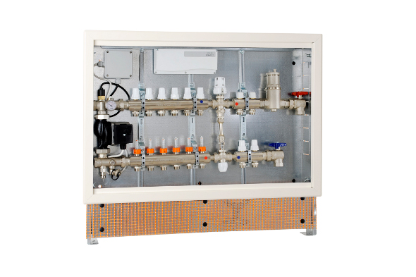

Работа смесительного узла ТП. Нужна консультация.
y_d_a_f_f
... теперь ваше видение работы этой конструкции, а то как то всё в одни ворота:Bravo:
Я уже писал - если это разделительный клапан - просто перевернуть направления....
вот что далось нарыть в нете translate.google.ru/translate?js=n&prev=_t&hl=ru&ie=UTF-8&layout=2&eotf=1&sl=en&tl=ru&u=http%3A%2F%2Fwww.icmaspa.it%2Findex.cfm%3Flng%3D2
моя конструкция похоже 3-я сверху, готовая, в сборе
Сделайте рисунок чтобы можно было посмотреть:Bravo:
... я не умею рисовать :(
А вот инфа которую дал топик может пролить свет на оборудование.. тото мне термоголовка показалась знакомой и действительно ICMA.
Вот как должно выглядеть- то что и говорил что монтажники неправильно собрали.

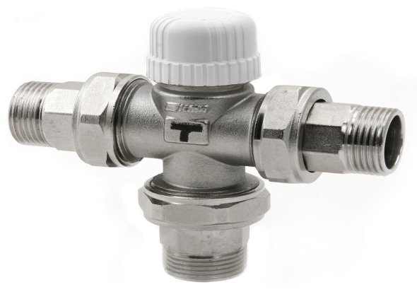

Трёхходовой не роспределительный а как раз смесительный;)
т.е. гребенки должны быть между насосом и ТГ с распределительным клапаном?
Совершенно верно,вот в этом и кроется ваша проблема-удачи!:beer:
