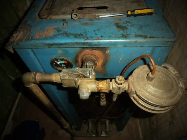

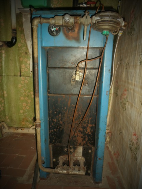

vasyaru Опубліковано: 15 жовтня 2014 Поділитись Опубліковано: 15 жовтня 2014 (змінено) Знаю что уже достал тут всех,но уж извините. Насос вварил,и теперь вот уже неделю не решусь выкручивать терморегулятор.Потому что не уверен,что это даст ли хоть какую-то экономию,и может вдруг не получиться выкрутить да еще испорчю котел тд... Все думаю что же будет сделать лучше. К примеру,некоторые говорят что новый котле не дает значительного эффекта,тем более у меня даже при сильном горении нынешнего котла(КСТ-20)не жарко было в доме зимой,то есть ли смысл менять котел? Дом 65 кв.м. Может все таки лучше поменять старую автоматику и сопла на типа такую poltava.all.biz/gazogorelochnoe-ustrojstvo-dlya-gazovyh-kotlov-g2463027? В связи с этим вопрос: даст ли это какую-то экономию,если котел оставить старый,но поменять на новую вот такую или подобную автоматику? И если да,то какую все же лучше выбрать( в плане надежности,по опыту пользователей)подскажите название,что бы подошла по креплениям к котлу моему котлу(фото прилагаю). Вот тут такая:artiss.ua/catalog/heating/gas-burning-devices/дешевле по сравнению с такой :poltava.zakupka.com/p/307948-gazogorelochnoe-ustroystvo-dlya-gazovyh-kotlov-kchm-kst-ksg-termo-aogv-80-120/ и такой teplo-tehnika.com/shop.html?page=shop.product_details&product_id=1021&flypage=flypage.tpl&pop=0 какая из них лучше? И вообще в чем разница,между ними и им подобными? И как ее менять,нужно ли как-то глушить трубу куда скручивается термопара старого котла и тд.?Есть ли видео как это делается? И нужно ли разрешения газовой службы на это? Спасибо! з.ы. или может все-таки котел поменять,ввиду того что этому уже 25 лет?Боюсь не потечет ли он как то неожиданно,или их надежными тогда выпускали? Змінено 15 жовтня 2014 користувачем vasyaru Посилання на коментар Поділитися на інших сайтах More sharing options...

Pash_OK Опубліковано: 21 жовтня 2014 Поділитись Опубліковано: 21 жовтня 2014 Ну смотря какой бюджет. Можно напольный, но лучше бы уже современный двухконтурный. Но, если уже там насос докуплен и т.п., то стоит вопрос немного модернизировать старый котел. Для минимальных затрат я б отремонтировал старую автоматику и пусть себе пока работает. Для ремонта старой автоматики нужно: новый терморегулятор, мембраны(2 шт- комплект) для автоматики АБГ-20, биметаллическая пластина. Возможно, автоматика безопасности работает и мембраны и пластина живые, возможно, запальник нужно еще и трубку запальника. Почистить горелки. И пользоваться. Терморегулятор будет включать-выключать горелку по температуре, вручную краном можно регулировать, прикрывать, перекрывать. 2 Посилання на коментар Поділитися на інших сайтах More sharing options...
vasyaru Опубліковано: 21 жовтня 2014 Поділитись Опубліковано: 21 жовтня 2014 Спасибо большое за ответы,я думал уже и никто не ответит. Все же пока решил ничего не менять(уж у самого голова кругом идет). Котел пока не хочу покупать,мало ли что:этот то можно и на дрова быстро переключить. Туже автоматику покупать:это по цене тоже почти пол котла,плюс еще проблема:оказывается термопару опять же нужно выкручивать. И вообще почти все в один голос говорят,что большой экономии от нового котла не буде,пока не утеплиться дом(кстати попутно спрошу:кто что думает по поводу утепления воздушного пространства между кирпичом утеплителем типа пенозолом?). Для начала хочу поставить стабилизаторы давления газа www.kaz.km.ua/ru/index.php?route=product/category&path=20_68.Говорят,он тоже дает небольшую экономию газа. И решил немного напичкать пространство над горелкой котла,чем нибудь,для задержки тепла в нем(ведь с него почти все вылетает в трубу). К сожалению не имею возможности вварить дополнительно водяную рубашку туда. Читал что фарфор по теплозбережении лучше чем кирпич,поэтому решил положить два куска арматуры на верх,куда можно,и на них повесить проволоку тройку и на неё привязать по два изолятора элеткрических(те что на них провода накручивают на опорах),что бы висели над горелкой. А сверху на проволоку которая висти вниз на арматуре,положил просто кусок железа для хоть какой-то задержки тепла внутри.. Скажите : 1)Выдержут ли они(излояторы) температру горения в котле,не полопаються ли? 2)Выдержит ли проволока тройка(сама по себе не перегорит)их там,при горении? 3)И вообще:сами эти фарфоровые изоляторы,они действительно ли лучше кирпича сохраняют тепло или лучше все таки кирпич положить туда? Спасибо! Посилання на коментар Поділитися на інших сайтах More sharing options...
Pash_OK Опубліковано: 21 жовтня 2014 Поділитись Опубліковано: 21 жовтня 2014 Регулятор газа - в топку. Не буквально . Просто регулятор, он сам по себе регулирует давление, если повышенное. Вряд ли у кого-то повышенное, пониженное - да, будет у многих. Внутри котла штатно должна быть установлена пластина. Если ее нет - ставь. Вот не помню зазор какой от задней стенки должен быть. Делали еще так - ставили еще одну пластину, между горелкой и верхней пластиной, только зазор делали у передней стенки. Для установки пластин можно использовать шпильки резьбовые, для верхней там есть штатные места, улочки вроде, если не отгорели. Одной пластины в принципе достаточно. Был случай - поставили две, вроде как увеличился расход газа. Может морозы сильнее были, может увеличилась скорость дымовых газов - не знаю. В любом случае нужно, чтоб горелки нормально работали, не коптили. По поводу труб вварить, делали и так, но газовщики могут возмущаться, сам котел уже на дрова не переведешь, вдруг сажей забьется или стык какой потечет, доп головняк. Сейчас задача максимально эффективно использовать котел, что есть. Поставить пластину(или две- по-экспериментировать), если терморегулятор не работает(даже если работает), краном ограничивать подачу газа на горелку, подобрать оптимальный режим. Не увлекаться сильно низкой температурой - конденсат будет в камере. Дымоход тоже теплоизолирован должен быть. 1 Посилання на коментар Поділитися на інших сайтах More sharing options...
vasyaru Опубліковано: 21 жовтня 2014 Поділитись Опубліковано: 21 жовтня 2014 (змінено) А для сохранения тепла внутри котла,электрические изоляторы(те что провода крепятся на них на элетроопорах) внутри цеплять или ставить,можно или нет?Или может кирпич лучше и надежней? Что по этому поводу посоветуете? Как дополнительно сберечь тепло внутри котла,без каких то проблемных моментов? з.ы.А какая должна быть ширина между железной пластиной и стенкой сзади или спереди? И еще:есть ли какой-то способ,включения и отключения подачи газа,типа таймера или по какому-то стороннему терморегулятору для такого старого котла и автоматики как у меня? Это нужно для того что бы,если не работает термопара или при работе насоса,терморегуятор не выключается,что бы принудительно заставить включать и выключать подачу газа на горелки. Змінено 21 жовтня 2014 користувачем vasyaru Посилання на коментар Поділитися на інших сайтах More sharing options...
Pash_OK Опубліковано: 22 жовтня 2014 Поділитись Опубліковано: 22 жовтня 2014 Насчет кирпичей и т.д. не скажу, не знаю. Как по мне - нужно не сохранять тепло в котле, а максимально его использовать. Т.е. при работе горелки максимум тепла должно передаться теплоносителю. И меньше улететь с дымовыми газами. Тут важную роль играет площадь теплообмена и скорость движения дымовых газов. Зазор между пластиной, не помню, не меньше сантиметра это точно, а мож и два. Выключать горелку внешним устройством в этом котле не получится. Только терморегулятор(если рабочий) будет отключать горелку по температуре в верхней части котла, ну и вручную - краником можно прикрыть. Чтоб управлять от внешнего датчика нужен электроклапан, вряд ли будет это бюджетно, хотя во всех современных котлах такая функция есть. Котлом управляет программатор, который висит в комнате и включает - выключает котел по температуре воздуха, времени суток и дню недели. 1 Посилання на коментар Поділитися на інших сайтах More sharing options...
vasyaru Опубліковано: 22 жовтня 2014 Поділитись Опубліковано: 22 жовтня 2014 Спасибо!!! Согласен,что нужно передать тепло теплоносителю,но ведь именно если будет кирпич или те же изоляторы,они ведь нагревшись будут сохранять тепло,при этом будут отдавать медленно тепло на стенки где находиться вода,а не просто оно будет улетать в дымоход.Плюс положу пластину сверху.Или я не правильно понимаю? Я хочу попробывать именно изоляторы с электрических опор,мне интересно,не полопаются ли они там над горелкой и не перегорит ли проволока(3 мм) та что я ею привязал их над огнем? На счет элеткроклапана,хотел бы уточнить,каков его принцип работы,и какой он сам по себе? Посилання на коментар Поділитися на інших сайтах More sharing options...

Pash_OK Опубліковано: 22 жовтня 2014 Поділитись Опубліковано: 22 жовтня 2014 и легко......но лучше на сландо купить чисто газовый б.у котел и не мучится - Ничего невозможного в нашей жизни, конечно, нет. Все зависит от полноты налитого стакана бюджета. Последовательно с терморегулятором врезать электроклапан - легко. Запитать его через комнатный регулятор и вуаля. Сам электроклапан - любой, с управлением питанием, скажем 220 вольт, подал питание - открылся, снял питание - закрылся. Мне лично на ум приходит только клапан от любого котла. Они в подавляющем большинстве управляются именно 220 в. Б/ушный разве с какого котла разобранного(ибо цены на новые негуманные). Только стоит ли оно того, чтоб заморачиваться - не знаю. И по крайней мере, когда я работал в газовом хозяйстве(более 10 лет назад), то любое изменение кострукции газового аппарата(даже вварка труб в котел) влекло за собой отключение оного(с пломбой). Про кирпичи, изоляторы - тут бы практический опыт помог, у меня такового нет. Чисто теоретически - тепло, которое аккумулируется "кирпичами" будет отдаваться воздуху, который будет улетать в трубу благодаря естественной тяге. Еще. Если будет насос, то вот как раз насосом можно управлять комнатным термостатом. При условии работоспособности котлового термостата. 1 Посилання на коментар Поділитися на інших сайтах More sharing options...
vasyaru Опубліковано: 22 жовтня 2014 Поділитись Опубліковано: 22 жовтня 2014 Запитать его через комнатный регулятор и вуаля. Сам электроклапан - любой, с управлением питанием, скажем 220 вольт, подал питание - открылся, снял питание - закрылся. Мне лично на ум приходит только клапан от любого котла. Они в подавляющем большинстве управляются именно 220 в. Б/ушный разве с какого котла разобранного(ибо цены на новые негуманные). Только стоит ли оно того, чтоб заморачиваться - не знаю. А как это сделать,и какие нужны терморегуляторы,электроклапаны,и куда его врезать нужно.Вы уж извините,не могу понять. Я пока вообще не ориентируюсь что нужно для всего этого.Разъясните пожалуйста. Если будет насос, то вот как раз насосом можно управлять комнатным термостатом. Если вы имеете введу насос циркуляционный,тот что помогает гонять воду по трубах с котла,то он есть.А как управлять им? Чисто теоретически - тепло, которое аккумулируется "кирпичами" будет отдаваться воздуху, который будет улетать в трубу благодаря естественной тяге. Ну ведь если нагреть тот же кирпич,внутри,то все-таки тепло в самом котле будет немного дольше храниться,за счет нагретого кирпича,нежели просто вылетать в трубу.Все-таки какое-то теплосбережения есть в том же кирпиче?Мы же к примеру,если утепляем станы дома,то для того что бы темпратура сохранялась внутри за счет теплых стен в доме. Или я не прав? Посилання на коментар Поділитися на інших сайтах More sharing options...
Pash_OK Опубліковано: 23 жовтня 2014 Поділитись Опубліковано: 23 жовтня 2014 Если нет опыта и практики, лучше делать максимум штатную систему. С электроклапанами, лучше не мудрить. Хоть сложного там ничего и нет. Где-то по пути на основную горелку врезать электроклапан, управлять им термостатом комнатным. Не знаю, делал ли кто такое, я не встречал. Обычно для экономии закрывали, скажем на день кран на горелку или прикрывали его, чтоб горелка чуть-чуть горела. На вечер - больше. Насосом точно так же можно управлять. Вешается комнатный термостат, через него - питание на насос. Холодно - термостат замкнул контакты - насос включился, батареи греют, нагрели, стало тепло, термостат выключил насос. Но в таком случае котел все равно постоянно горячий будет. Хорошо все это реализовано в современных котлах с электроникой. В данном случае нужно поменьше электроники. Насос - максимум и то, наверное без всяких термостатов и т.д. Хороши бы если кто посоветовал из практики. Я эти котлы последний раз видел лет 10 назад, и то, мы их или только влючали или ремонтировали. Особого опыта эксплуатации нет. Сейчас во многих, на этом форуме, в т.ч. современные котлы, они этим не заморачиваются. 1 Посилання на коментар Поділитися на інших сайтах More sharing options...
