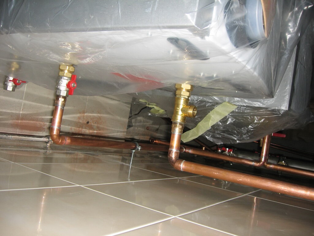

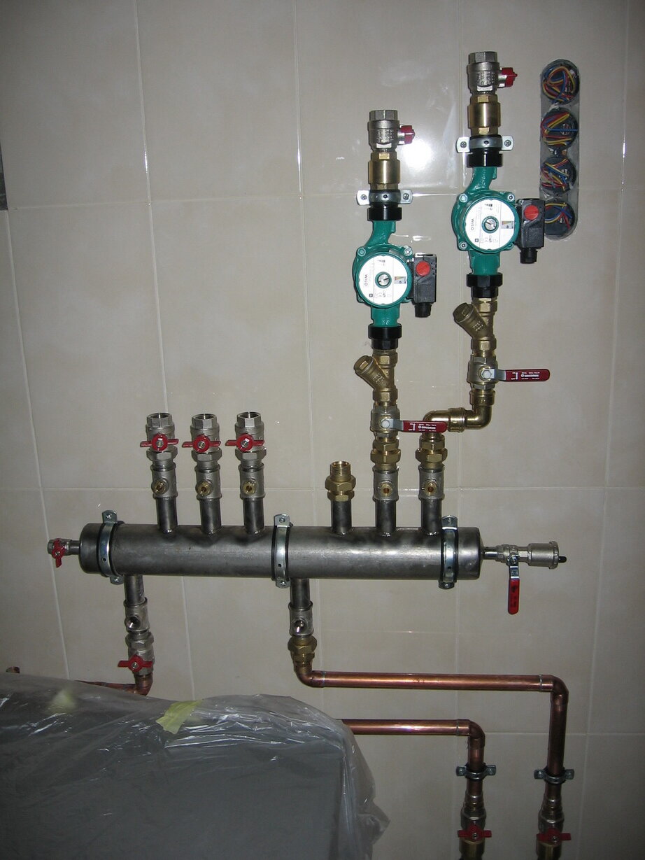

При монтаже котельной сантехник поставил гидрострелку вверх ногами :)
И говорит, что по сути для нее большой разницы нет как она висит...
Соглашаться или настаивать на перевороте? Если настаивать - чем аргументировать?
Правду говорит!
Если подача сверху, а обратка - снизу, то будет работать
Не канонично, но не сильно принципиально.

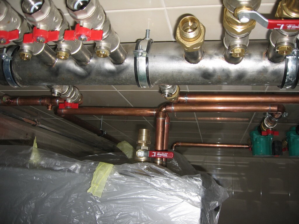

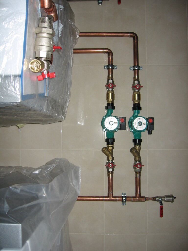

Аккуратная работа, кстати.
таки да! на подаче и обратке есть тройники, наверное под термометры, или термоманометры ) прикольно смотреться будет, нарядненько )
Да, он любит что-бы все было красиво :)

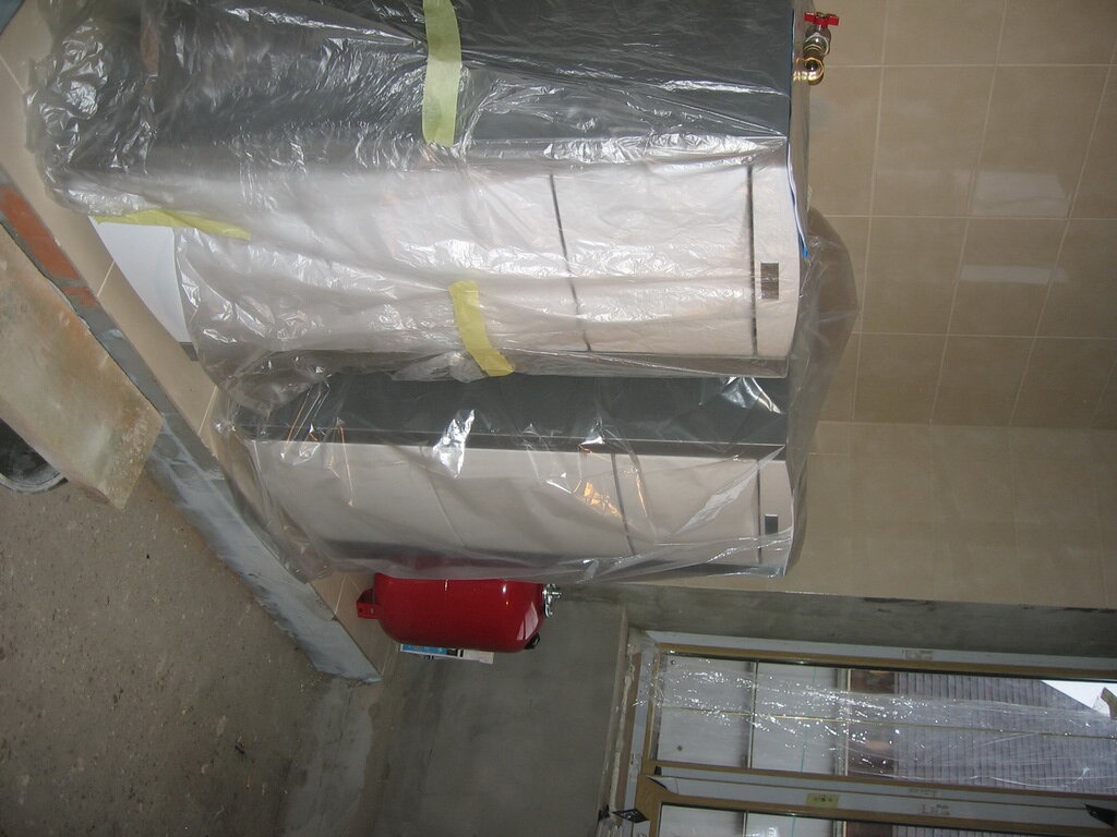

Кстати, котел хоть стоит не вверх тормашками? :) А то будет повод взгрустнуть.
Котел справа :)
