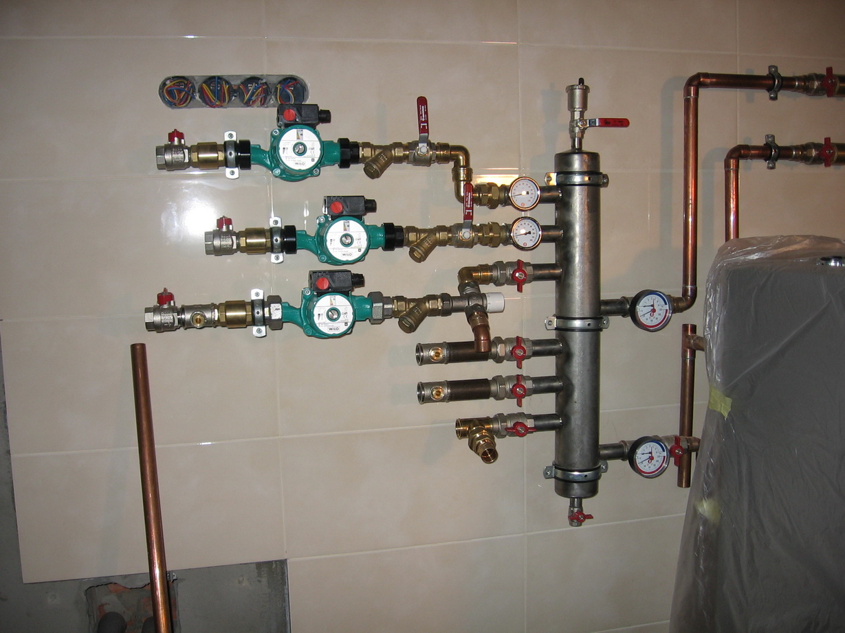

А вот симметричная гидрострелка, которую я уже два раза переворачивал :) и ничего не происходило :(
Экий Вы затейник.... :)
Я не затейник, это бюджетная ГС за 100 грн получилась с криво приваренными сгонами. Но все прекрасно работает и даже дает немало бонусных преймуществ:
- воздух собирается и стравливается, в основном, на гидрострелке
- очень дешевый радиатор для котельной
- главный обьект внимания для посетителей, все проникаются уважением

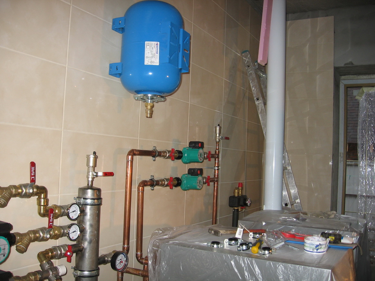

Появилась группа теплого пола...

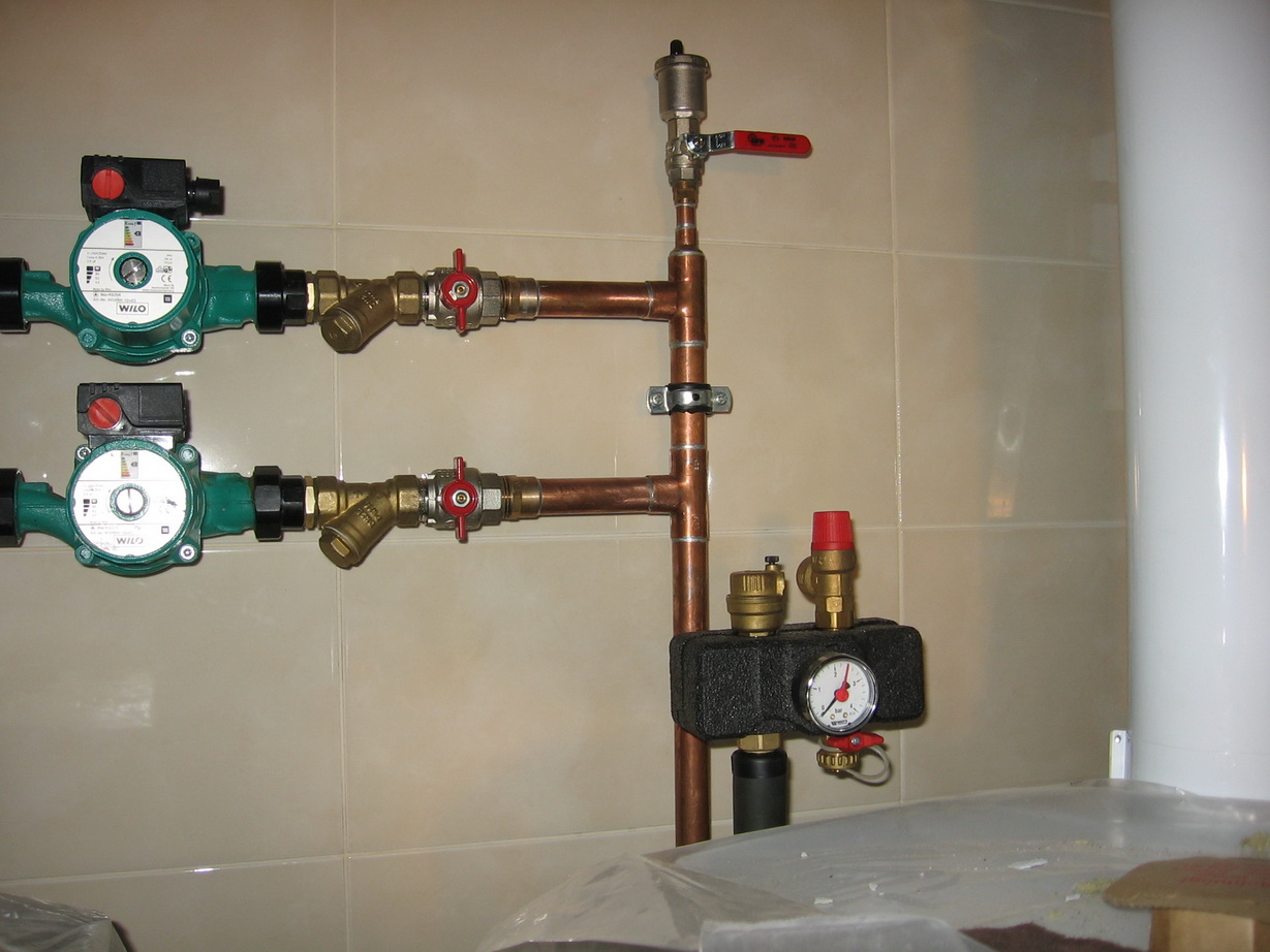

Установлены группа безопасности котла, ресивер ГВС и коаксиальная труба дымохода ...

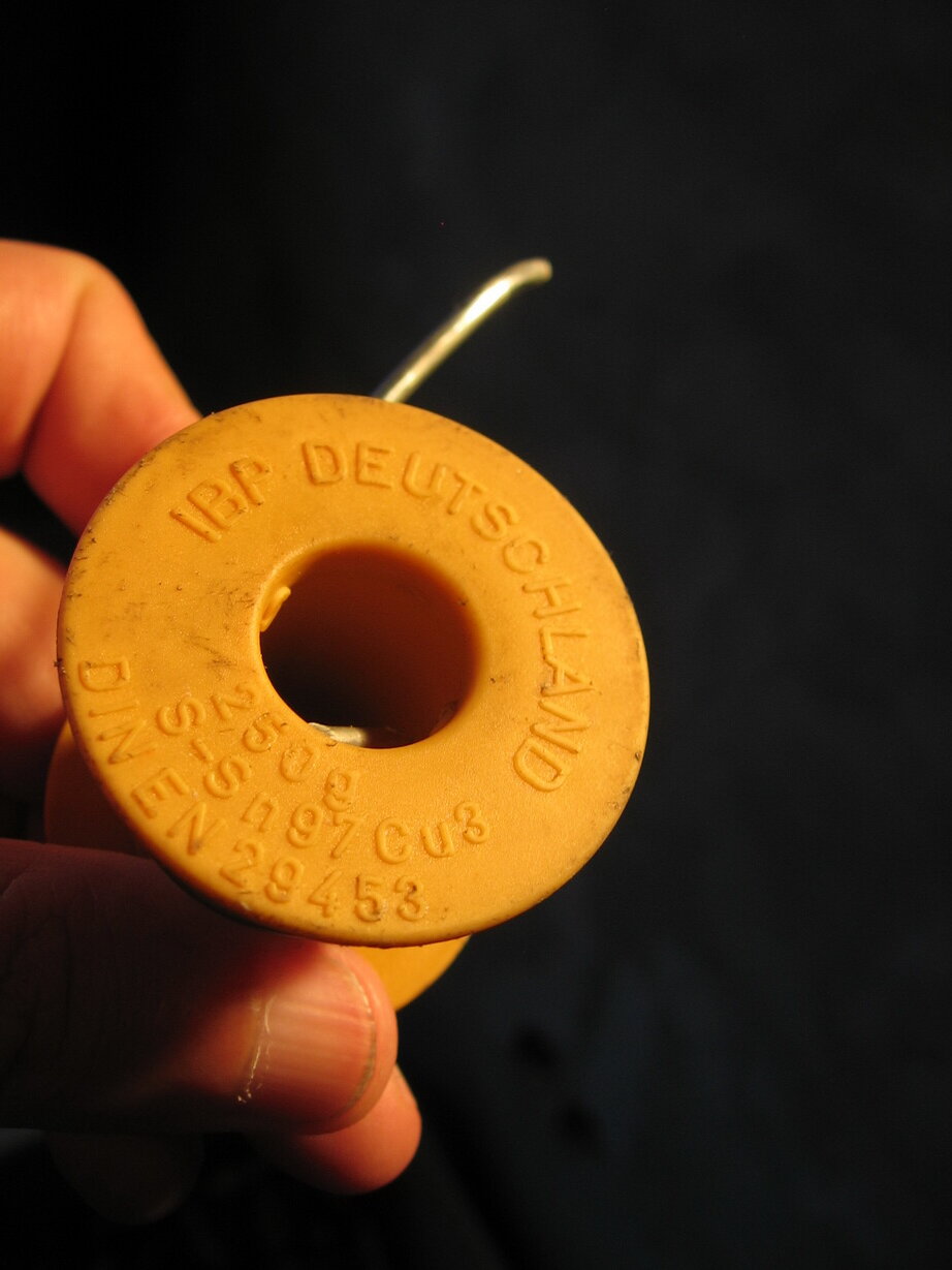

Таким припоем паяем медь...

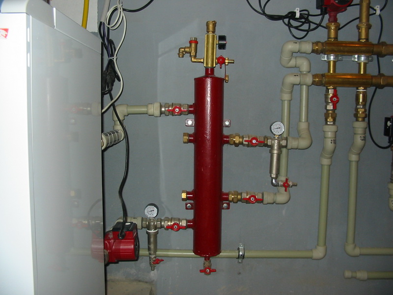

При монтаже котельной сантехник поставил гидрострелку вверх ногами :)
И говорит, что по сути для нее большой разницы нет как она висит...
Соглашаться или настаивать на перевороте? Если настаивать - чем аргументировать?
Вашу стрелку бы всё таки желательно вернуть в проектное положение.... Может возникнуть вопрос с температурой обратки. Если для Вашего котла это не критично - тогда можно и не трогать....
P.S. У Вас жеж не симметричная стрелка, там с этим проблем нет никаких. Хоть вверх ногами, хоть наоборот.
Вы считаете, что в котел может пойти слишком холодная обратка?
В варианте Вашей стрелки - да. Мы ж сейчас видим только стрелку а не проект в целом.
Ща сантехник таки взгрустнет :)
А проект в целом знает человек, который делает топочную. И судя по тому, как он ее делает, человек не с улицы. Поэтому нечего смущать заказчика. Если вдруг что-то не пойдет, все равно сантехник переделает за свой счет.
Почему не исправить сразу, а ждать когда будет вдруг?
P.S. Имхо, если б тот кто делал проект, монтировал систему, думаю вопросов типа "... а ничего не будет если забыли ...." не возникало бы. Ну или грош цена проекту в целом.
Да нет, я не думаю, что стоит переделывать....
шлам конечно улавливаться будет не так эффективно как в прямой версии, но думаю, что ничего страшного не будет :)
А чего грустить? На данном этапе её не так и сложно переставить...
Перепаивать придётся только подводы с котла...:unknown:
Так улавливание шлама - это вообще побочное свойство, так сказать...

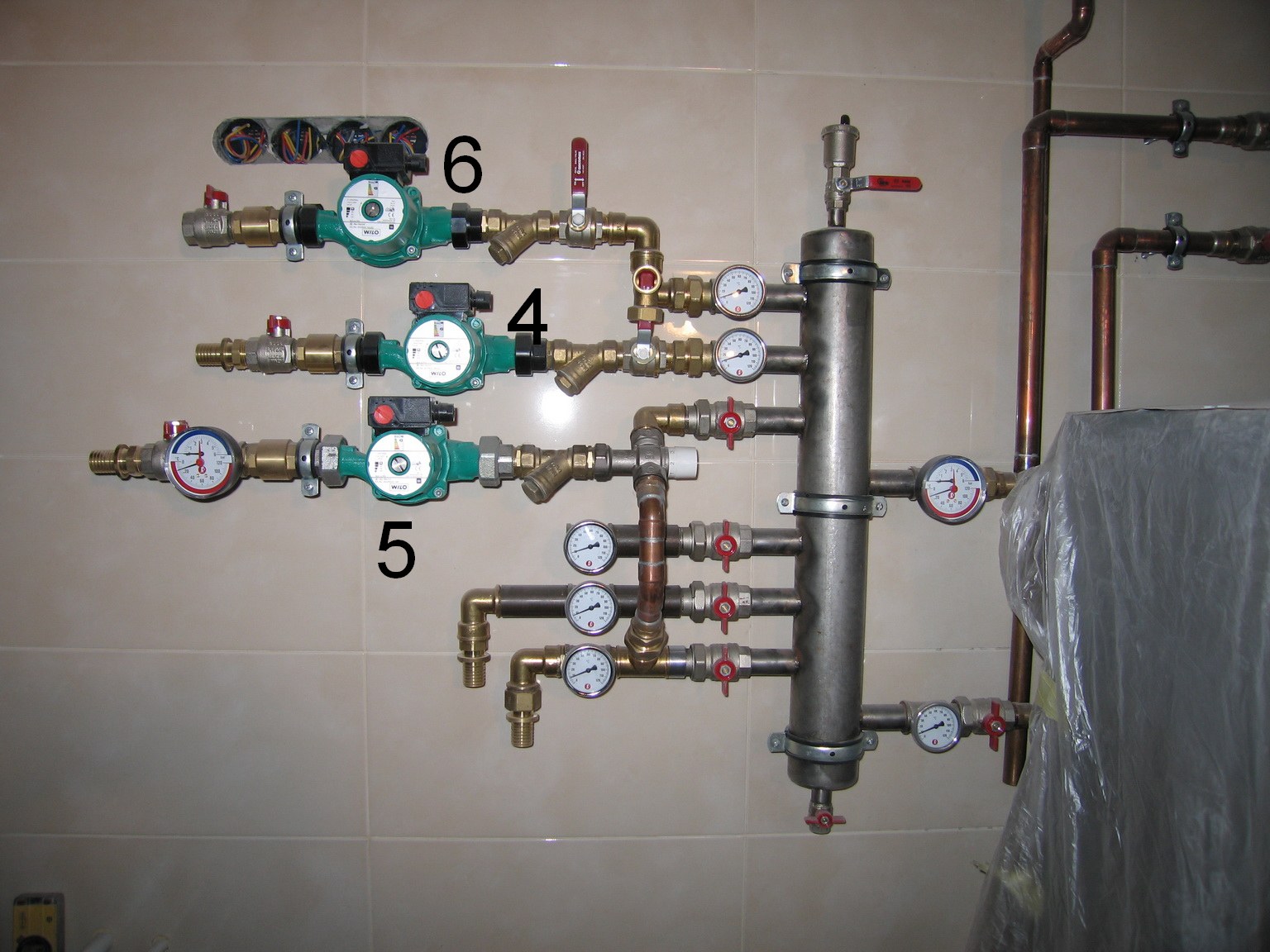

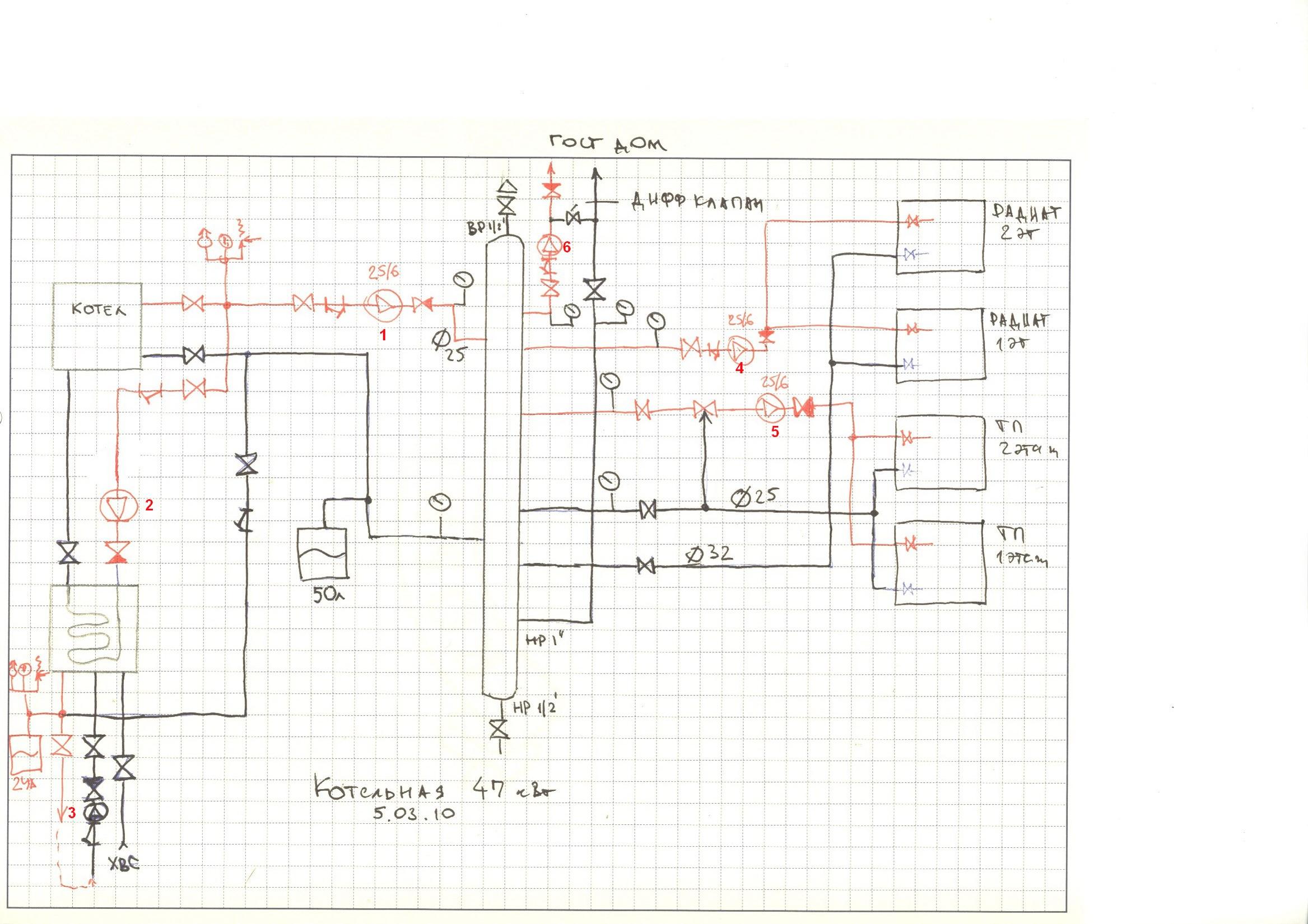

Рассматривая свою котельную обнаружил нарушения феншуя:
насосов много..... неужели они все должны постоянно работать? Наверняка надо бы прикрутить к ним какие-то контролеры для оптимизации их работы...
Насос 1 - управляется котлом,
Насос 2 - бойлером,
Насос 3 - живет своей циркуляционной жизнью....
Насос 5 теплого пола - наверное пусть работает постоянно, так как ТП - вспомогательное отопление,
А вот по насосам 4, 6 и 7 (условно не показан, будет жить в гребенке теплого пола в гостевом доме) - надо посоветоваться :)
Вариант: включить насос 4 паралельно с насосом 1, все равно с котла идет управление по температуре помещения.... а на насосы 6 и 7 завязать на простенький термостат висящий на стене в гостевом доме...
Имеет право на жизнь такой вариант?
Я бы оставил их жить своей жизнью.... Разве что котел программируется на время выбега после выключения нагрева...
Я вот задумался по работе насоса, который работает на гидрострелку (1)....
Это получается - если он завязан на котел, то при получении котлом информации о достаточно высокой внутридомовой температуре котел его выключит? А все остальные насосы будут гонять холодную воду.... может все насосы повесить параллельно на насос 1?
А я бы поставил автоматику погодозависимую... :rolleyes:
Люблю я эти штучки... ;)
P.S. Леонид, мы же вроде какую то автоматику заказывали? Или я что то путаю...
Конечно заказывали,
это был погодозависимый регулятор VRC-410, но он же управляет только котлом, который в свою очередь управляет двумя насосами - загрузки бойлера и циркуляции гидрострелки.... а остальные насосы остались беспризорными, что меня собственно и беспокоит :)
А я бы (да простят меня монтажники) поставил трубки никелированные, а не просто трубой в теплоизоляции из пола выходить к радиатору...8-)
Система станет образцом феншуйности прямо на дому. Хотя и сейчас очень аккуратно и щепетильно смонтирована
Конечно заказывали,
Вариант номер 1: главный насос работает всегда!!!....А насос системы отопления или загрузки бойлера работают по командам котла....
Вариант рномер 2: Главный насос включается и при включении насоса отопления и при включении насоса ГВС...реализуется простым реле с двумя контактами

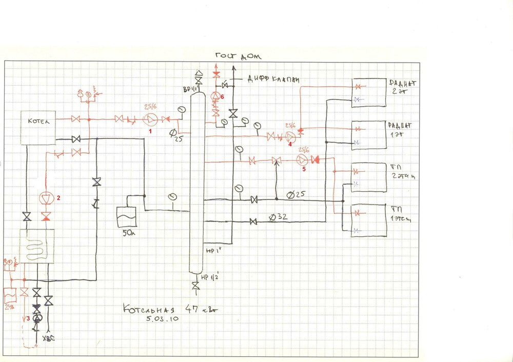

Насос 2 - бойлером,
