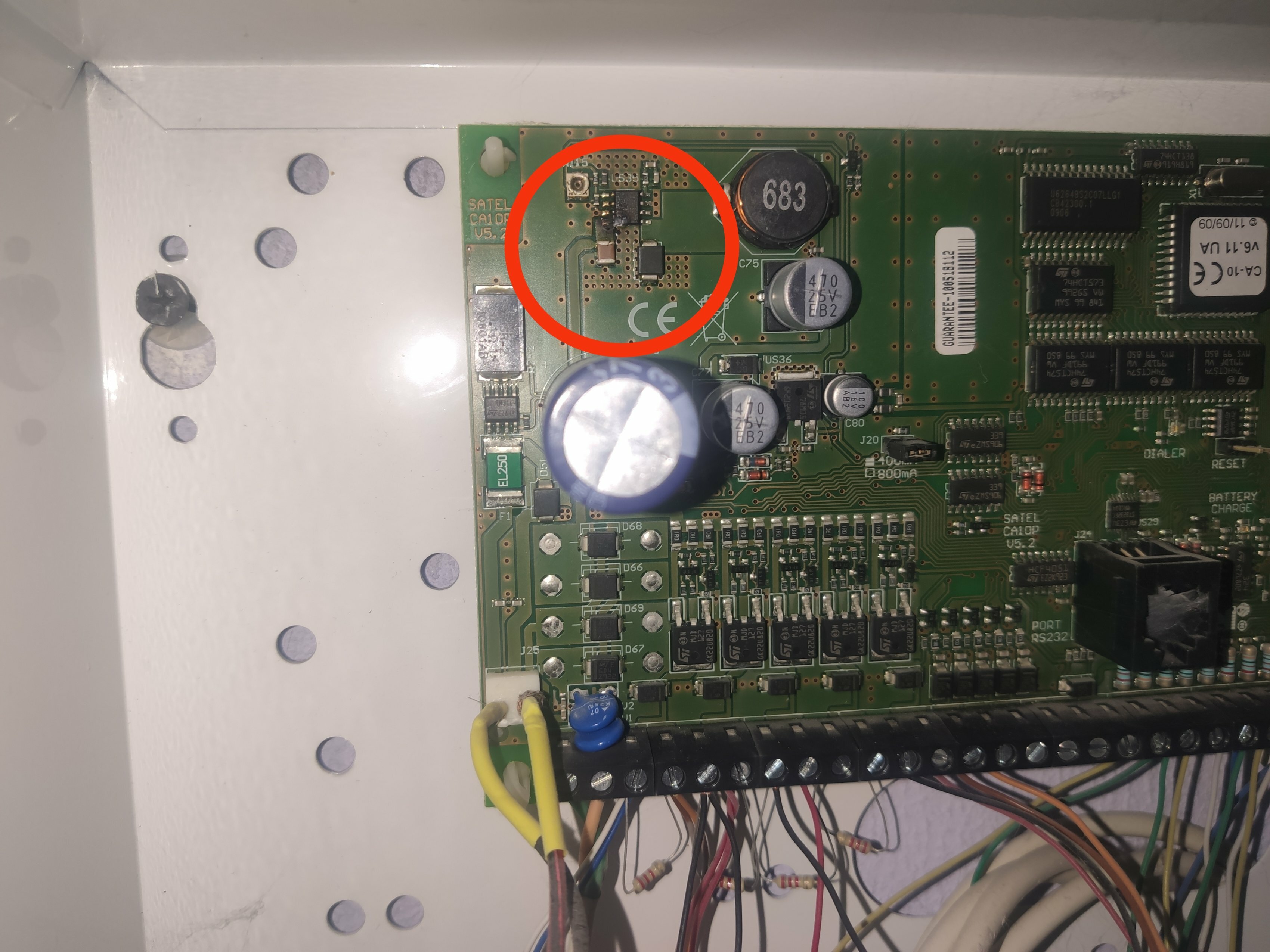

На платі є джампер вибору струму зарядки. Переконайтесь, що у Вас вибрано максимальний.
Або підключіть паралельно, додатковий розвяжіть діодом (шотки). Тоді зовн. зарядка додаткового не впливатиме на централь і зарядку основного.
1 час назад, porterlv сказал:
Джампер на максимальному струмі.
Як зробити розвязку діодом ?
