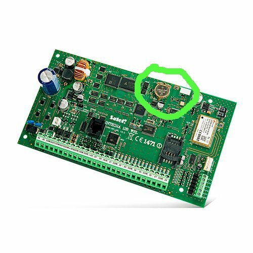

Подскажите пожалуйста, сегодня виключил свет и скорее всего разрядился акумулятор в 0 , соответственно посте старта просит ввести время, я никак не могу зайти со своим паролем, максимум что смог это посмотреть что имена зон происаны мои, сигналка пищит как дурная , не знаю как спать будем. Выглядит как разсинхрон. Но клавиатура мой пароль не принимает  дефолтные 1234 и 12345 тоже .

відключити живлення та зняти акумулятор
Спасибо , Так и сделал, пока снимал понял что акум здох. Но просто замена аккума кажется не решит проблему.
Ніразу не бачив збоїв, щоб злетіли налаштування на Сателках. Скоріш за все, щось упускаєте чи під шум сирени робите не вірно.
Яка модель сигналки? Яка клава?

Satel Wrl 128   /Клава Satel Integra с круглыми кнопками
підключитись компом, глянути логи, помилки і конфігурацію системи і все стане зрозуміло. Любий толковий монтажник має адаптер потрібний.

Подскажите правильный кабель буду пробовать сам , мой монтажник недоступен, кого попало пускать не очень хочу. Цель сначала вытащить бакап , затем поправить дату. ну или наоборот если ничего не сломается. Вопрос, а разве на плате не должно быть батарейки таблетки как на комп материнках ? Я визуально не нашел.

Спасибо добрый человек ! Смотрел не там, да и размерчик непривычный. Аккумуляторы поменял, опробую еще батарейку.
Но вопрос с кабелем все еще актуалььный. Мой мастер неизвестно когда будет. Буду дальше пробовать сам. Спасибо

З кабелем секретів нема.
Satel USB-RS - USB-RS converter for programming SATEL devices. 50 уо+-
Усе програмне забезпечення, драйвера та інструкції є на офсайті Сателу.
