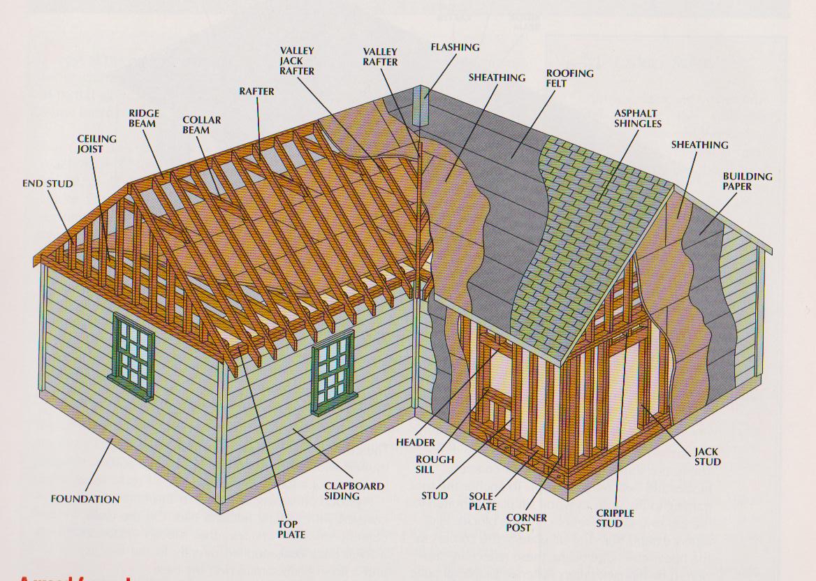

Можно и по другому , без доски или бруса 50х50 , у американцев существует строительный код расстояние между стропилами 16 инчей (дюймов) в Калифорнии 18.25 или 2 фута между центрами стропила, что соответственно 40.8 см 46.6 и 60.8 мм. обрешетку используют только под черепицу. Эти расстояния кратны длине фанеры OSB. Вертикальный стык между листами OSB должен быть на стропиле. Нам если использовать их технологию нужно кратно поделить длину OSB т.е. 2.50 м. у них она 8 футов это немного не соответствует.Т.е. 41.6 см. 50 см. или 62.5 см. последний я бы не рекомендовал , разве что если угол крыши больше 40 градусов. Они битумной плиткой пользуются уже лет 50 для нас это конечно не указ но все таки опыт.
Сечение стропил 2х12 или 2х10 инчей что соответствует 5х30 см или 5х25см. в зависимости от длины стропил.

У американцев в рекламе и кино всё красиво,но "реальность,она другая"(С)Корни
Отказаться от обрешётки и контрбруса можно,сэкономив куба три леса(при среднем доме),но тогда надо сделать(исходя из вышенаписанного):увеличенное сечение стропил,уменьшение расстояний между стропил и увеличение толщины ОСП раза в два,итого-заплатить надо дороже за весь пирог раза в полтора!
Кроме того,это всё вышеописанное справедливо ТОЛЬКО при холодном чердаке,в случае мансарды так делать нельзя,т.к. требуется вентзазор для подкровельной вентиляции утеплителя,который можно обеспеспечить набив СДмембрану,контрбрус и обрешётку:D Но,правда можно и тут не париться,а задуть утеплитель из переработанных газет с добавлением борной кислоты,у нас это называется "целлюлозная эко-вата".
П.С.Но почему американцы всё таки так делают,как в посте выше??
Патамушо у них в основном каркасники с холодным чердаком,которые проще и быстрее делать,а у них зарплата большая и по часам,так зачем тратить время на разные заморочки,также в США и Канаде много дешёвого леса...лучше купить на тыщу-две больше леса,чем заплатить три-четыре рабочим за переработку лишних часов.
