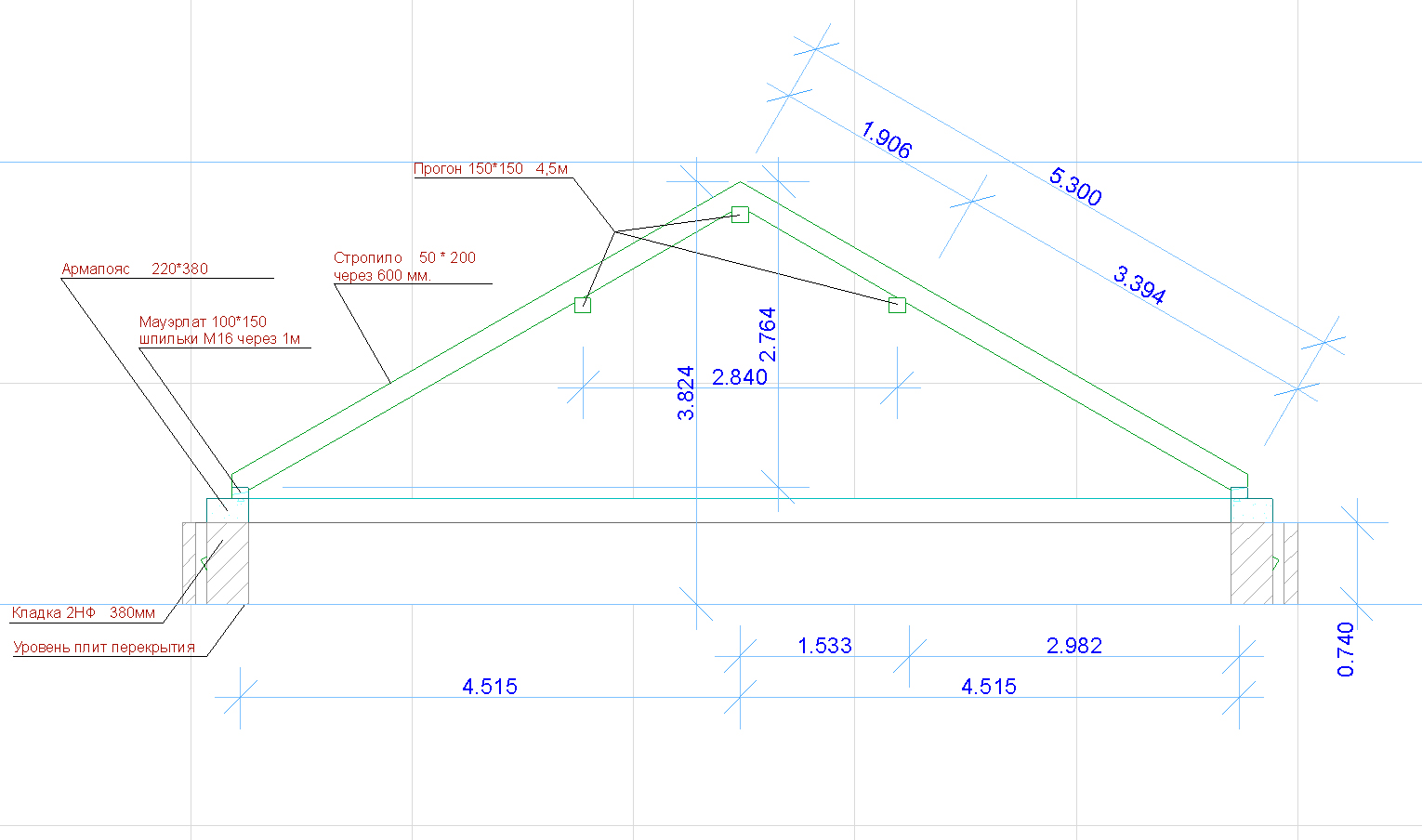

И я попрошу критики по стропилке.
Игореха
Да все эти стандартные нормы и картинки тоже видел :) Книжки читал;) Но думаю может у кого из спецов есть варианты как доработать так, чтобы чердачное пространство осталось свободным и не хоцца лежни опирать на плиты перекрытия. Высоту потолка и соответсвенно ригель, могу опустить еще на 20 см, не более, но одним этим вопрос не решить. Может у кого появится светлая мысль, как сделать так, чтобы и волки, и овцы. все сыты и целы:D

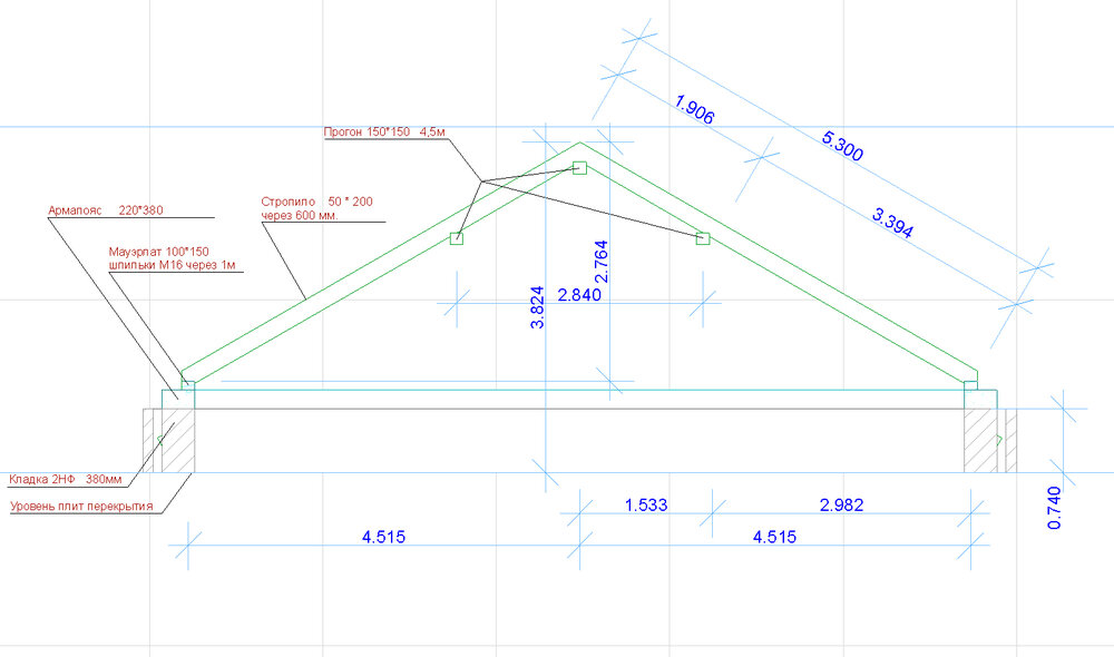

Поставим вопрос иначе. Вот схема стропилки.
Это рабочий вариант? Кто может просчитать несущую способность прогонов? Что усилить? Где? Лежни под прогоны упирать некуда.
А если так:drinks:
Мы с Максом как раз и обсуждали эту стропилку чуть выше :) И если ее просчитать, аналогично моей крыше, то она должна завалиться:D
Вот я и думаю, где же собака зарыта?:rolleyes:

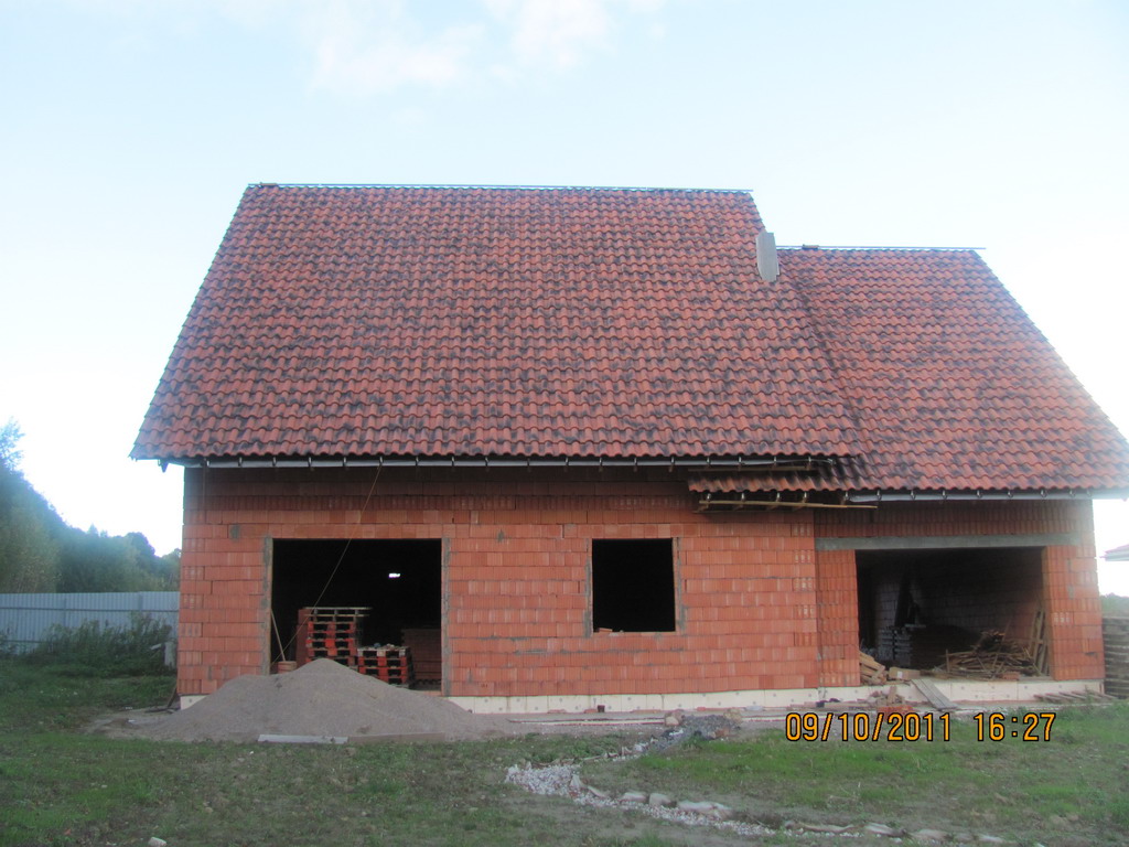

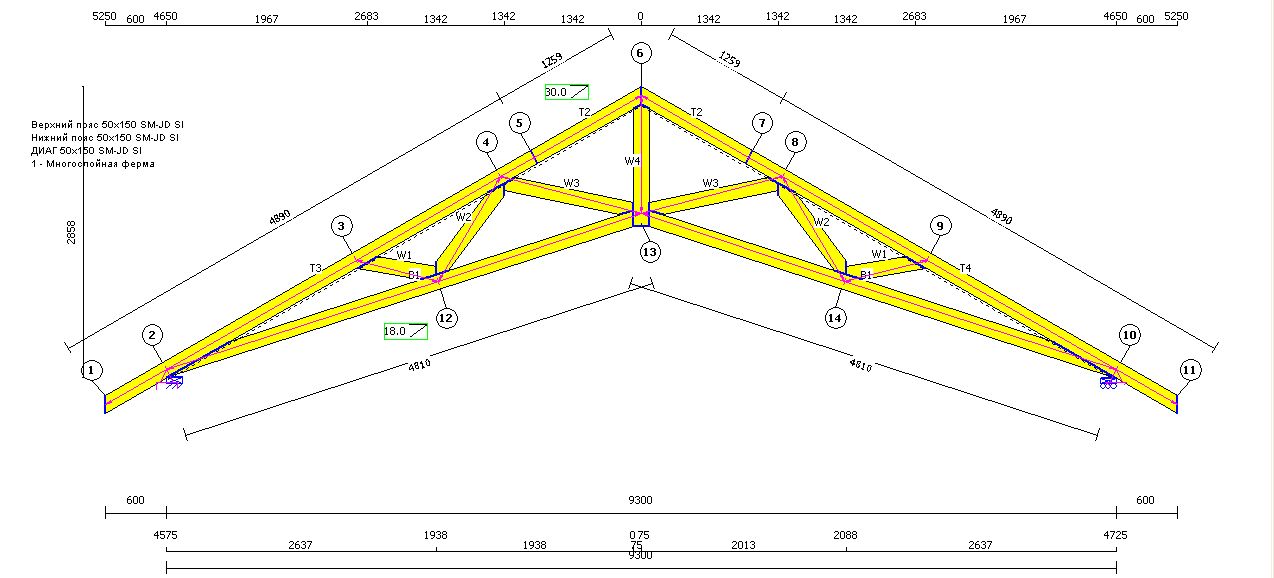

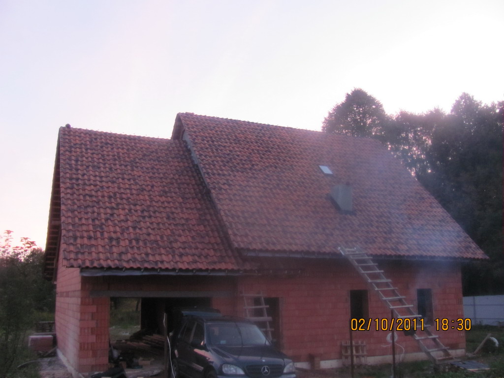

Что вы обсуждали - мне неведомо... слишком много было умных словей про вектора нагрузок, ползуны, распоры и пр. :rolleyes: А практика (подкрепленная расчетами) дает такие фоторезультаты...:)
И заметьте - натЮр черепиЦ;)
