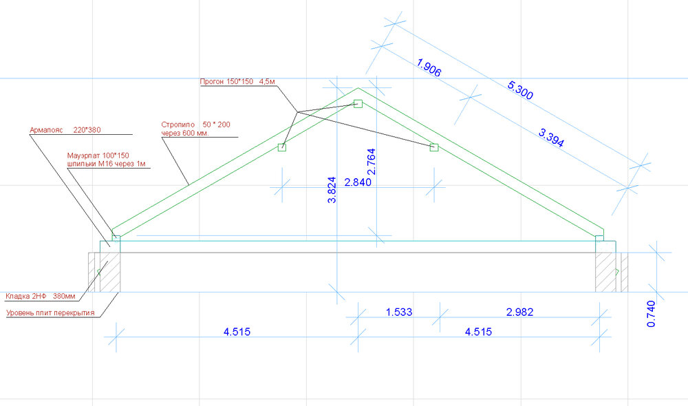

Поставим вопрос иначе. Вот схема стропилки.
Это рабочий вариант? Кто может просчитать несущую способность прогонов? Что усилить? Где? Лежни под прогоны упирать некуда.
Ау! :) Есть тут кто живой и могущий посчитать правильно прогоны?:rolleyes:
Мало данных. Без них никто правильно не посчитает. Район, пирог — для нагрузок. И пролет. Тогда можно хоть о чем-то говорить.
Да как бы по размерам на картинке все есть :) Прогоны по 4,5 метра.
Район - Киевская обл. Битумка. Обрешетка 20мм + ОСБ 10. :)
Боковые прогоны (на рисунке они в торец) - 250х100
Коньковой прогон (тоже на рисунке в торец) — 200х100

Посчитаем по схеме:
Опорная зона для конькового прогона равна сумме половин растояний до бовых прогонов: 2.84/2*=*1.42м. Постоянные: .04*1.42*=*0.0568т/м. Снег: .179*1.42*=*0.25418т/м. Всего: 0.25418+0.0568*=*0.31098т/м. При вышеприведенных условиях прочность балки 200х100 используется на 84.4% (по моменту).
Опорная зона для бокового прогона (1.42/2*=*0.71 - между мим и коньковым; 4.5-1.42*=*3.08 —» 3.08/2*=*1.54 - между прогоном и мауэрлатом) 1.54+.71*=*2.25м. Пост: 2.25*.04*=*0.09т/м. Снег: 2.25*.179*=*0.40275т/м. Вместе 0.40275+0.09*=*0.49275т/м. Прочность сечения 250х100 используется на 85.7% (по моменту). Соответственно опорные реакции: 0.49275*4.5/2*=*1.1086875т. А не 5 как вы посчитали.

Спасибо за раскладку :) С первого захода для меня вроде все понятно и все правильно.
Правда 5т. это не опорная реакция, а нагрузка на весь прогон, по моим прикидкам. Т.е. опорные реакции по 2,5 тонны. Но это все равно в 2 раза больше чем по вашим расчетам. Попробую пересчитать с другой стороны. Куда-то же вся эта нагрузка должна деваться :)
Хотя сразу вижу где набежит немного. Ведь нагрузка свесов тоже распределяется на прогоны? О свесах я не писал, но они имеют место быть. Сейчас попробую учесть свесы. И да. Я брал снеговую по площади кровли, а не по проекции. Как правильно считать? Именно по проекции, или по площади с учетом (может быть) понижающего коэффициента? И в ваших расчетах вес самого пирога кровли 40 кг/м принимается из расчета проекции кровли, или все же надо по площади? Ведь вес кровли от угла не зависит.... И последний момент. Ветровая нагрузка учитывается, или при угле в 30 градусов она не применяется? У меня высота конька порядка 11 метров, открытая местность.
Вот прикинул. Если считать по вашему, очевидно правильному подходу, то без учета всесов и с учетом нагрузки на мауэрлат, вес моей кровли составляет порядка 18 тонн. Это в размере указанной стропильной системы с суммарным прогоном 9 метров (2*4,5). Площадь кровли без учета свесов составляет 95,5 м2., т.е. 189 кг/м2. Т.е. выходит очень близко к тому что вы посчитали.

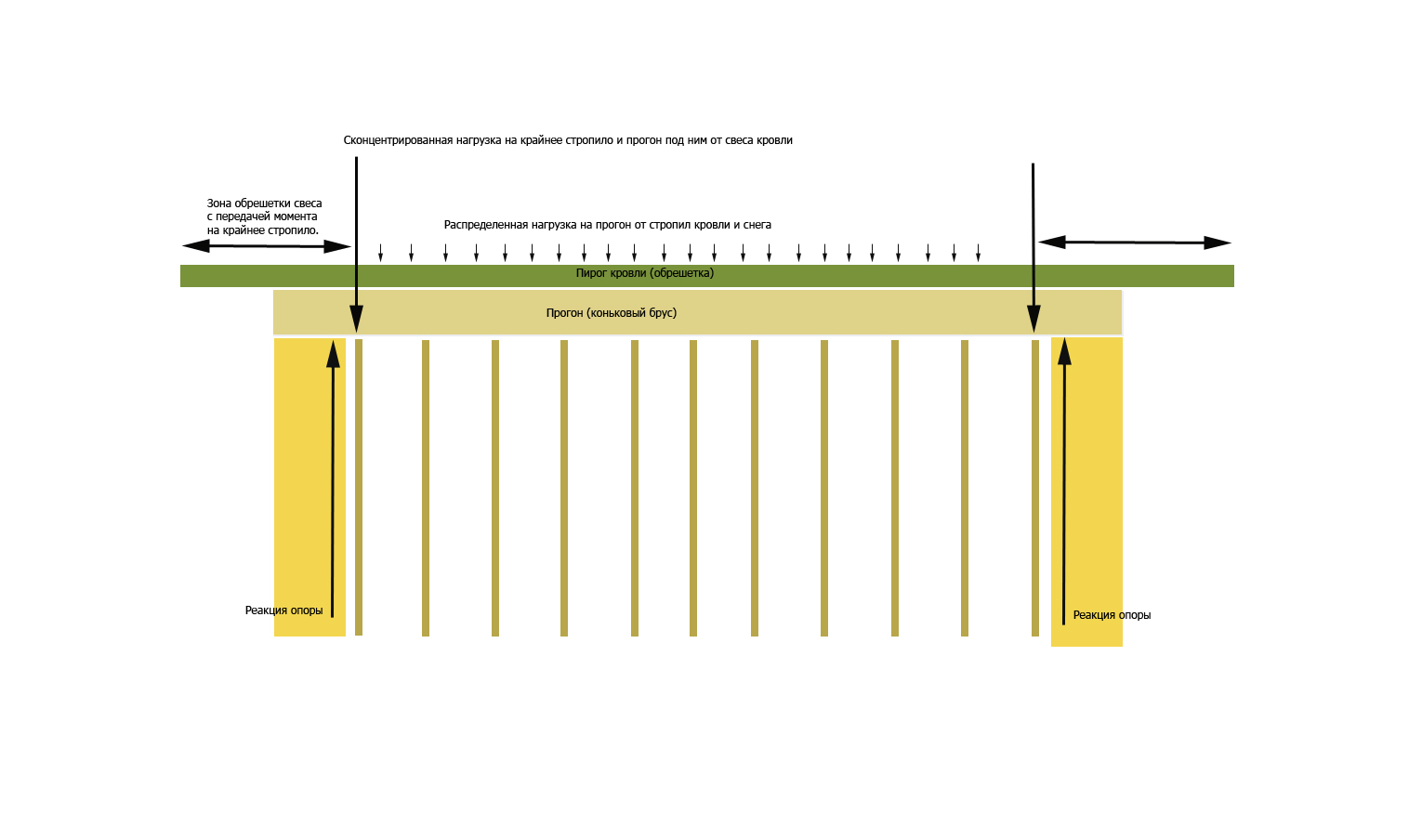

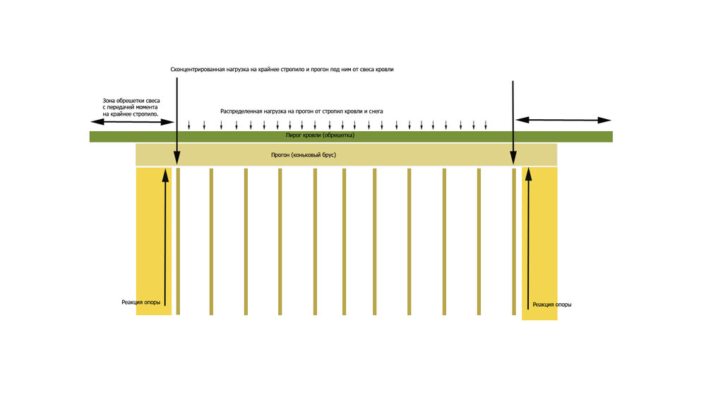

1. Нагрузка от свесов не обязательно идет на прогоны. Обрешетку (крайнюю стропилину) могут опирать и на фронтон.
2. Снег идет по проэкции кровли. Вес кровли следовало бы считать по площади, но я примерно перевел в проэкцию с некоторым (небольшим) запасом.
3. Ветровая нагрузка может и учитываться, но в данном случае она пренебрежимо мала. Хотя нет. Не то, чтобы пренебрежимо мала а где-то -17кг/м2 на одной половине пролета и -30кг/м2 на другой половине пролета. Тоесть нагрузки она уменьшает. А в РСУ (рассчетное сочетане усилий) идет с понижающим коэффициентом (как кратковременное). И потому я его не учитываю. Много мороки и мало толку.
4. Свесы, если они опираются на консоль неразрезного прогона считаются в общей схеме. Если упрощать, то консоли по краям перераспределяют моменты в прогоне, выводя часть моментов вверх в районе опор и уменьшая пролетный. Оптимально дя работы неразрезного прогона, когда свесы равны 1/4 среднего пролета (близко к вашему варианту). На словах сложно объяснить а рисовать сейчас нет времени. Сошлюсь на азы сопромата.
5. Сразу ответ на следующий пост: для обрешетки консоль 1м очень злая. Я бы на краю кровли поставил еще 1 стропилину оперев ее на консоль прогона и мауэрлата (сечение мауэрлата надо проверить). Сечение стропилины может быть меньше, если опорная зона на него меньше, чем у средних. Так будет лучше всего - 1м консоли для обрешетки ой как много!

Посыпая голову пеплом, могу сказать, что в первоначальном варианте я ошибя и не учел, что каждая стропилина, опирающаяся на прогоны неразрезная. Это не только означает, что стропилину следует считать, как неразрезную двухпролетную балку, но и означает, что на боковые прогоны идет нагрузка еще большая, чем я рассчитал а на коньковые соответственно меньше. Уже ложась спать прикинул нагрузку на бокоўіе прогоны в пределах 0.68т/м и соответственно нужное сечение 250х125мм (88% ).
