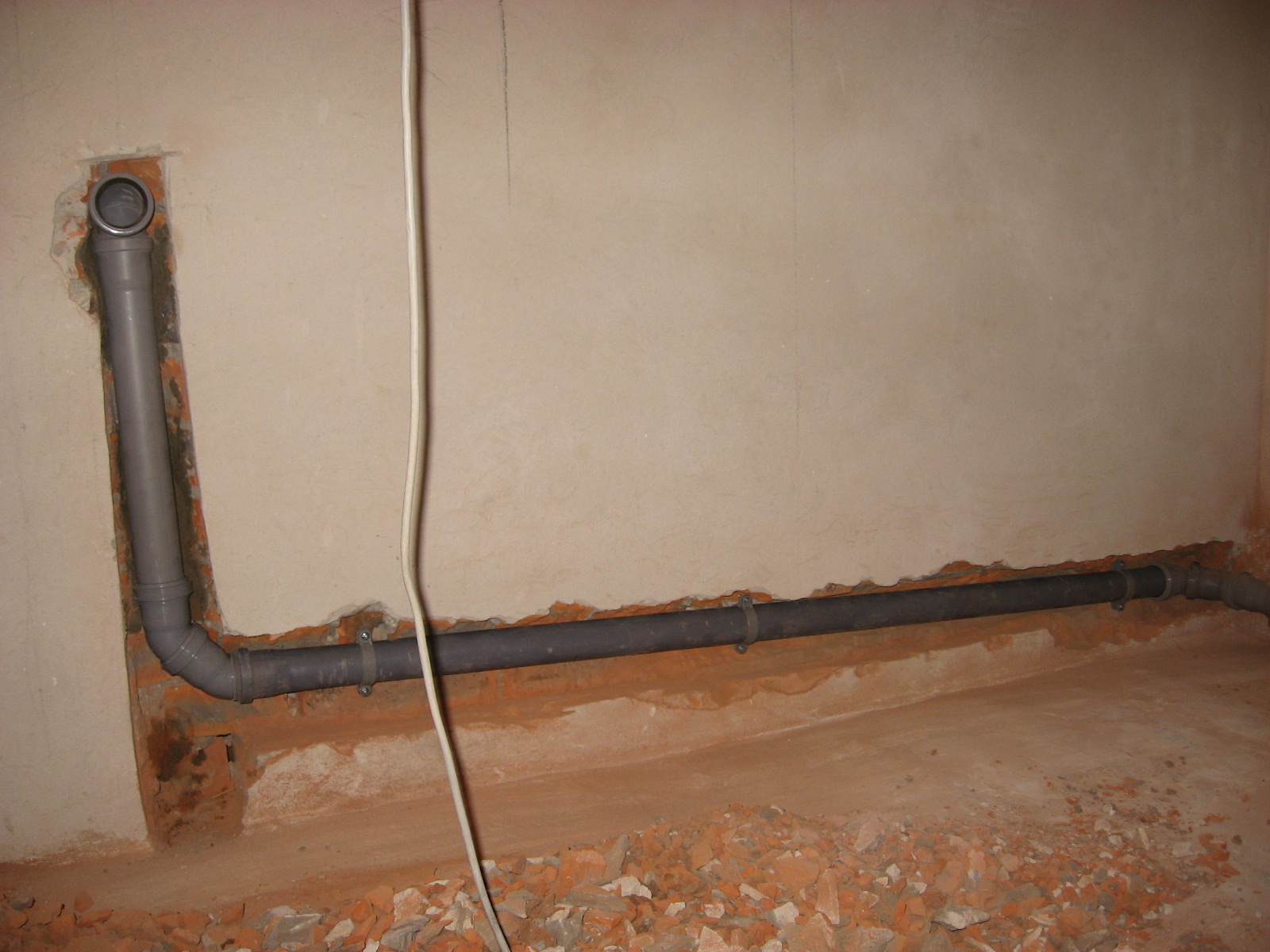

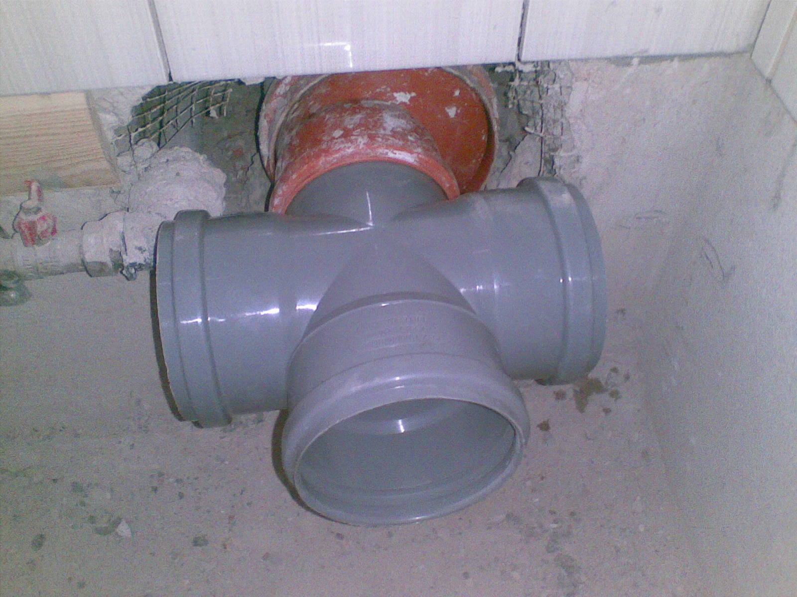

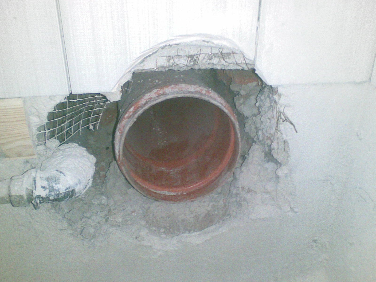

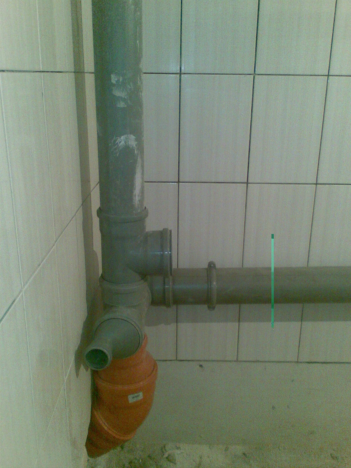

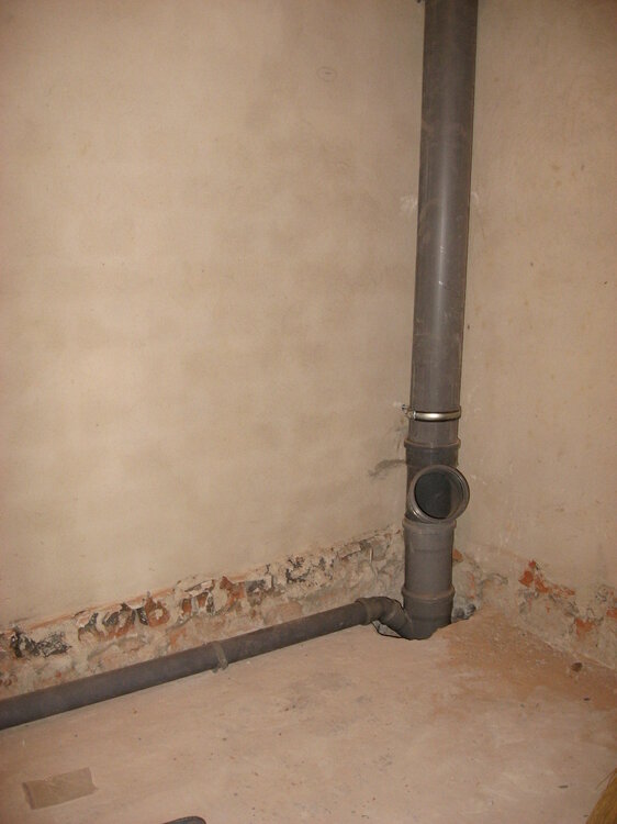

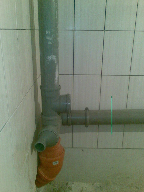

Евгений, х-я получается. Так стояк делать нельзя. Жертвуйте плиткой, долбите фундамент, но трубу нужно подвинуть дальше ( углы нужно убирать). Что за стеной, где выходит 110 лежак ?

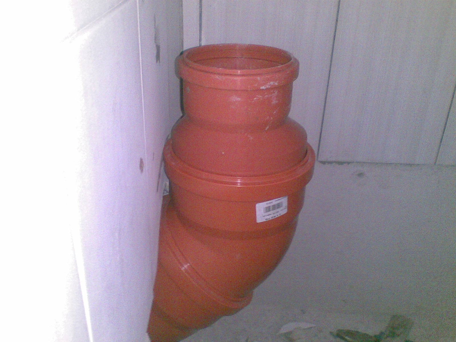

Сам понимаю, что х...ня. Я согласен сбить плитку и выдолбить фундамент, но тройник уже полностью вошел в раструб трубы. Что, откапывать трубу, обрезать, чтоб ее подвинуть? Может можно поставить тройник на 90 градусов, а не косой?
2. Ничего что крестовина (слив кухни и от котла) имеет углы 90? Думаю поставить пару отводов по 45, чтобы был хоть какой-то угол.
3. Можно убрать отводы 45, чтобы стояк был прямой, но как тогда его закрепить? Расстояние до стены получается 7-8 см. Все равно придется выше, в перекрытии ставить угол.
Это у меня подсмотрено - делаю так. Только ревизию бы ещё куда-нибудь.
Ничего не подсматривал - исходные данные диктуют свои условия. В качестве ревизии планируется изображенная на фото заглушенная редукция 160\110. Или можно просто заглушку 160 поставить.
Не, так делать низя.
Я правильно понимаю, что на фото котельная?

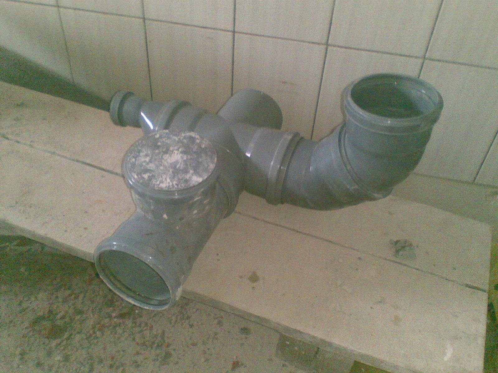

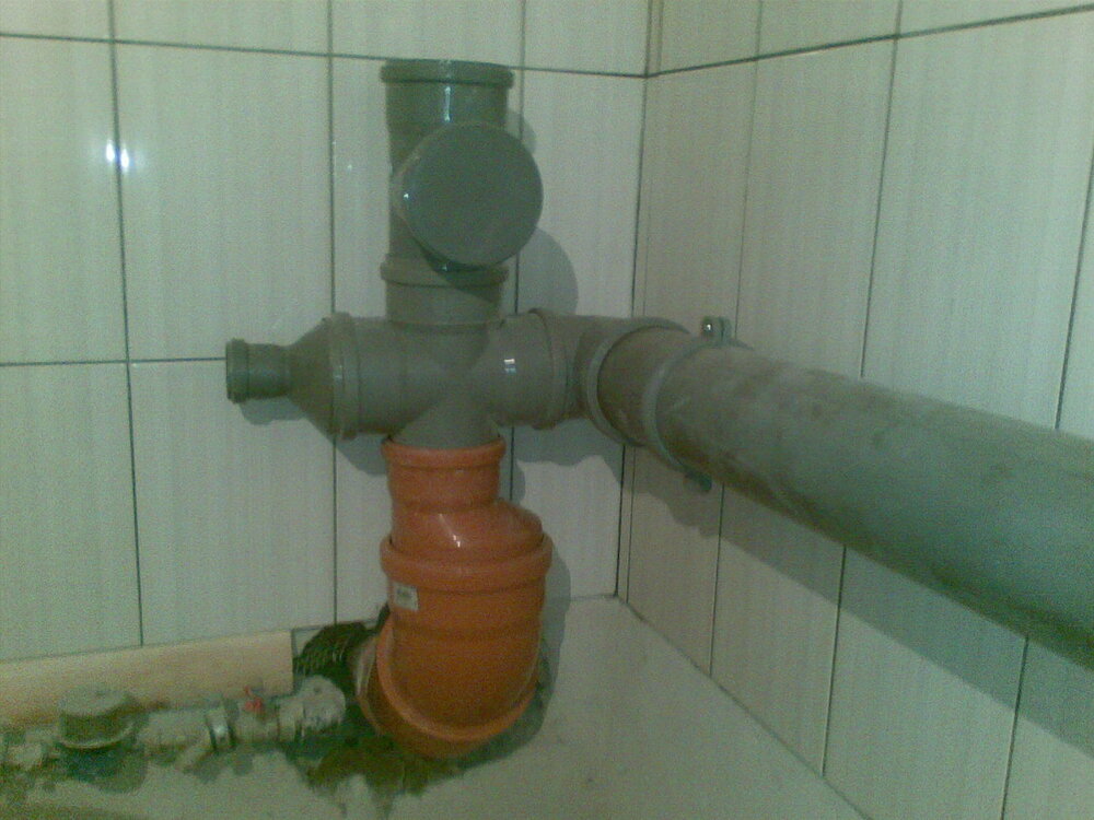

Предлагаю убрать 160й тройник и сразу в оранжевую трубу вставить редукцию 160-110. В саму редукцию уже плашмя крестовину 110. Крестовину лучше, конечно, не 90 градусную, но тут надо учитывать габариты и смотреть по-месту.
В крестовину:
<прямой вход> тройник 110 на 90градусов вверх и верхний отвод заглушить. Если заглушка не выйдет в уровень пола плитки, то можно взять тройник на 45+поворот на 45. Цель - вот вам и ревизия и доп.вход в канашку одновременно. В прямой вход тройника редукция 110/50 (50й вверх) и вход со стиралки.
<вход слева> редукция 110/50 причём 50й вход лучше располагать повыше. В него слив с котла.
<вход справа> поворотами 2*45 или 3*30 или 6*15 выходим на вертикаль стояка. Далее просто труба вверх. Советую всё-таки добавить в стояк ревизию на высоте 1-1.5м. К стояку от стиралки это тоже относится.

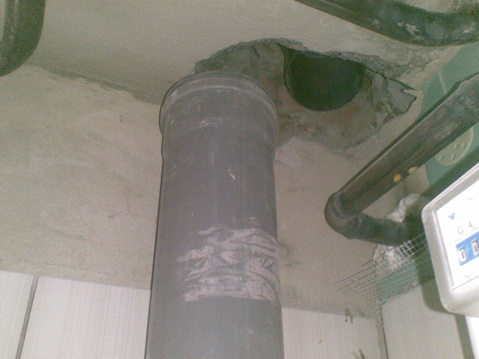

Кстати, там газовый счётчик (или газовая труба) мешает 110й стояк вертикально в углу провести?
П.С. Просто напоминаю, что вращая редукцию 160/110 можно будет менять уровень входа.
На фото именно котельная, так что эстетический вопрос не интересен. Стояку 110 вверх мешает газовая труба, если бы см на 5 вправо, было бы нормально.

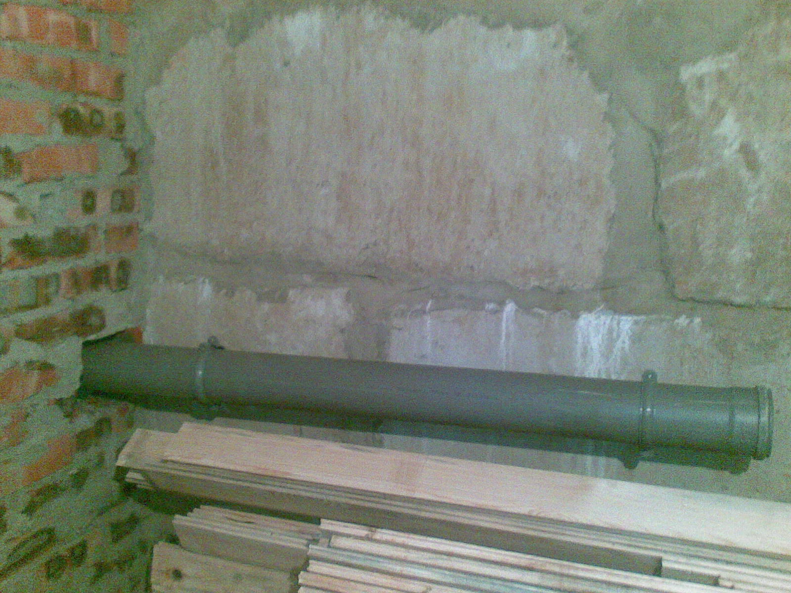

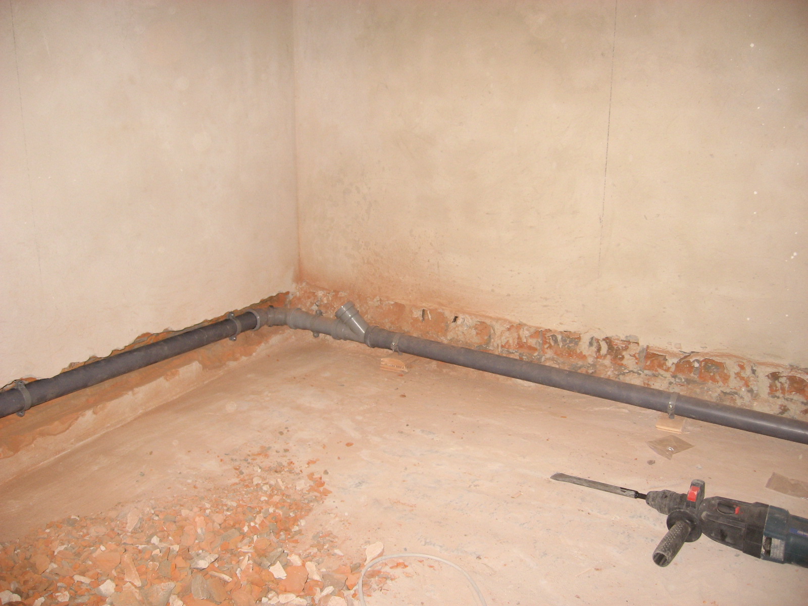

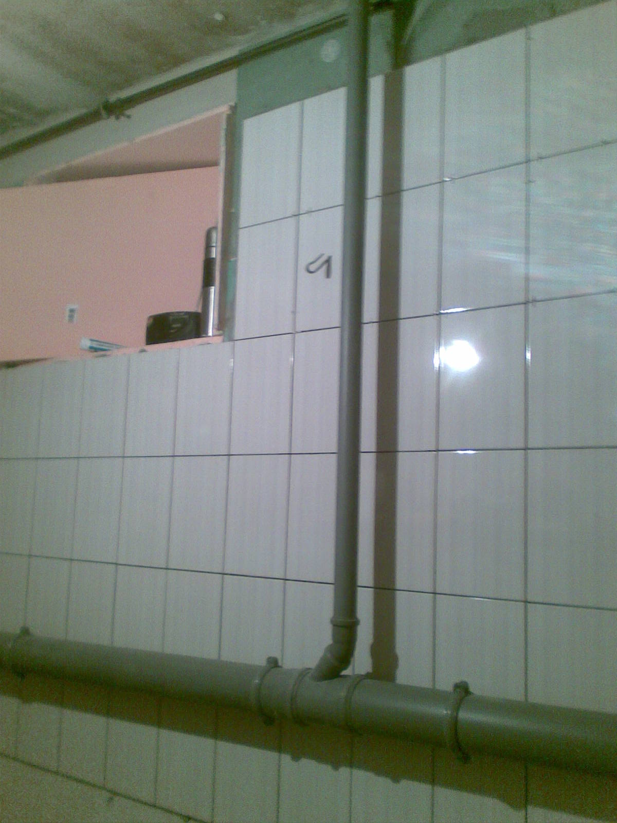

Еще через всю стену пойдет труба 110 с кухни (длиной около 8 метров - поэтому 110), в нее будет слив 50 со стиралки.
Попробую собрать немного по другому.

не серчайте, но мне вариант топикстартера больше нравится, у него на много меньше мест заставивания г...на....притом в правый отвод редукции вы не то что не вставте 3*30 и 6*15 лишь бы 2*45 влезло, в чем сильно сомневаюсь

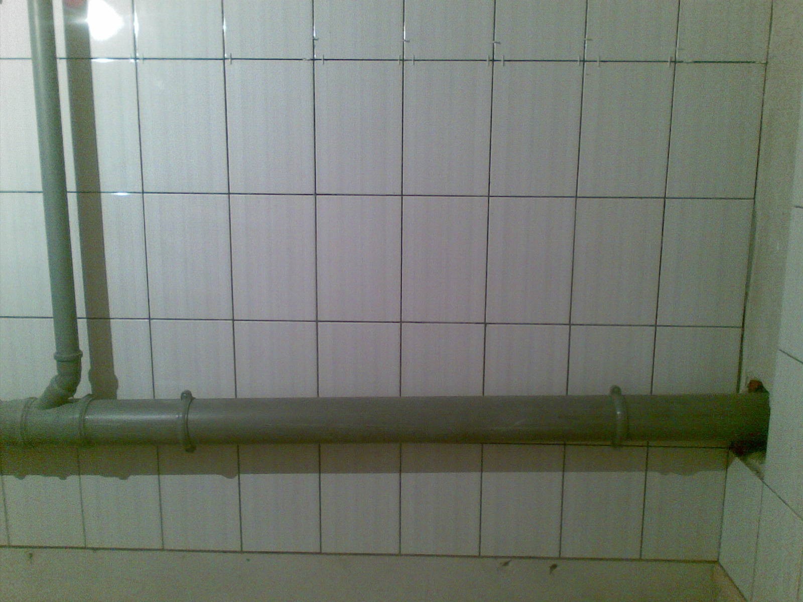

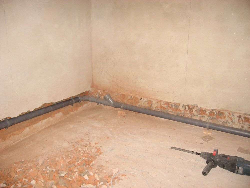

По первой фотографии.
1. Тройник 160х110х67" повернутый вправо, под уклоном 45-60", в него угол 110х45" и 110х15" или один 110х67" (нужно смотреть по месту) таким образом достигаем вертикальности стояка, а то он завален, и добиваемся понижения уровня 110 крестовины ( не понял куда она ? может быть можно использовать второй выход тройника 160)
Если сразу поставишь в трубу редукцию 160х110 стояк опять же уйдет вперед.
Если со 160х110х67" не получается, ставь 160х110х90", все равно это лучше, чем углами уходить к стене.
А в принципе чего в этом стояке криминального? то что 2 45 угла по центру? я думаю на них точно ничего не забьется, а вобще я бы не приближал так близко стояк к стене или оставил бы 7-8 см или поставил бы 2 угла по 15-30 градусов чтобы немного приблизить , но оставить около 5 см до стены.
По поводу вот этой чудо конструции в в иде хрестовины.
Не по нимаю пока как вы хотите врезаться в правый отвод, что на кухню идет:\"\": Правую стену будете длбить? Или просто на фото кажется, что до стены мало места?
Поискали бы лучше 2-плоскосной тройник 110-90 гр , у которого в левую его часть впаян отвод на 50 градусов (используете для слива из котла)

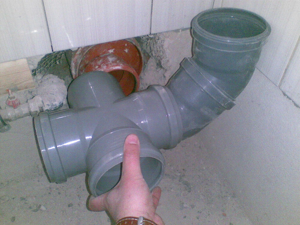

Попробовал собрать, что Вы предлагаете - этот вариант как-то мне не очень нравится. А во-вторых он не подходит. На фото показано, что два отвода по 45 не влазят, а стояку мешает газовая труба. И вообще такое сооружение будет висеть в воздухе?
По поводу применения крестовины:
- вход слева на 50 - на котел.
- вход справа на 110 - на кухню и стиралку в санузле первого этажа. Труба на кухню идет вдоль всей стены топочной, в нее входит 50 со стиралки.
- вход вверху - основной стояк санузлов 1-го и 2-го этажей.

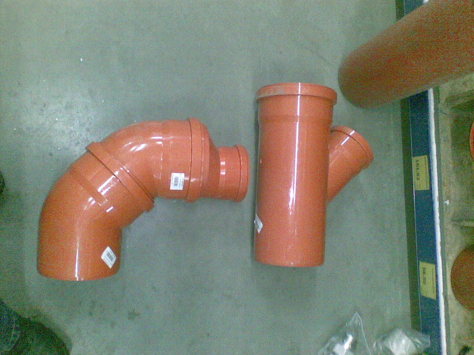

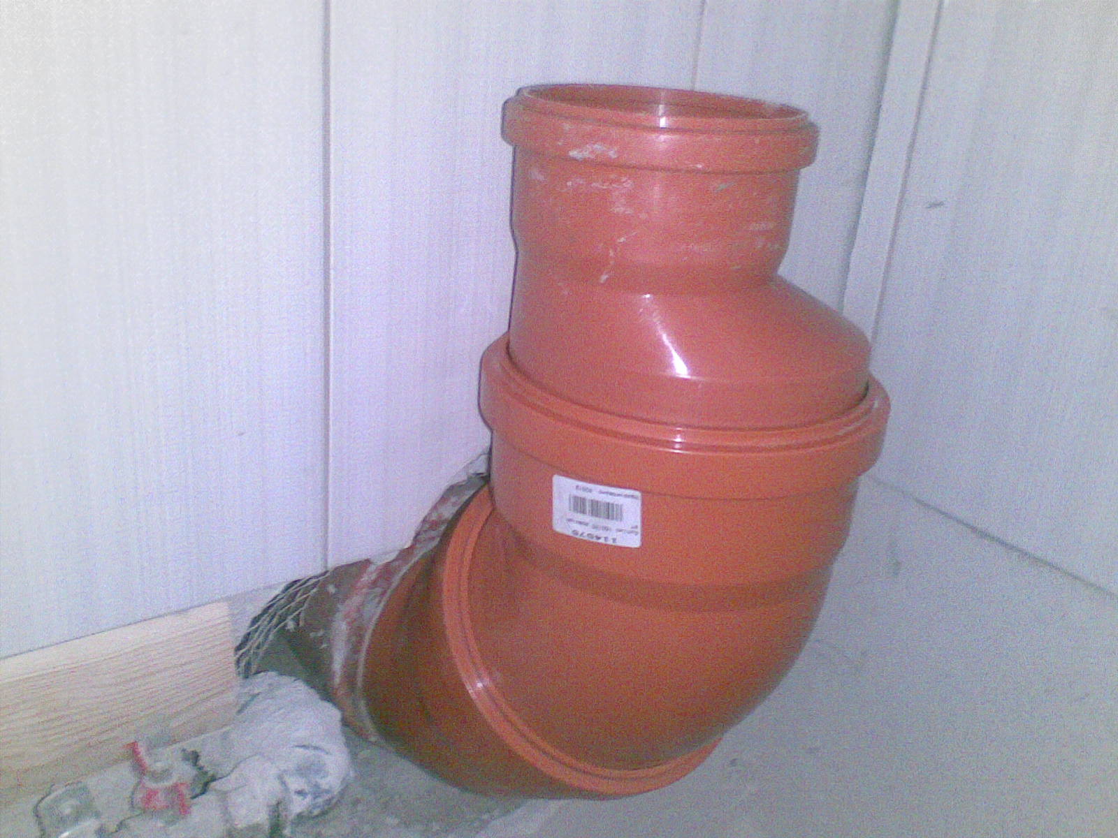

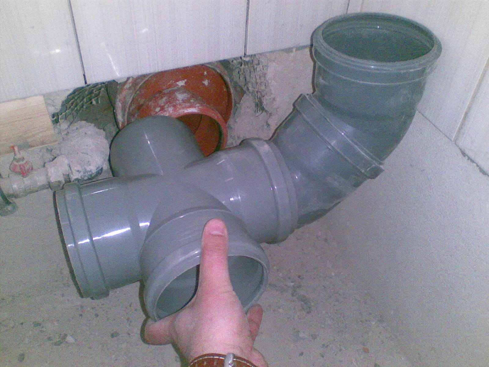

Что скажете по поводу поставить два отвода 160\45 и редукция 160\110. А потом уже формировать стояк вертикально? Ревизия уже будет только после редукции, получается.

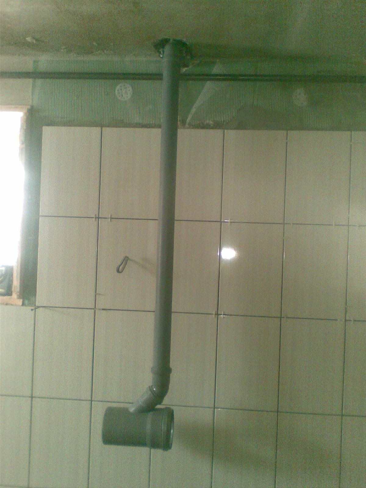

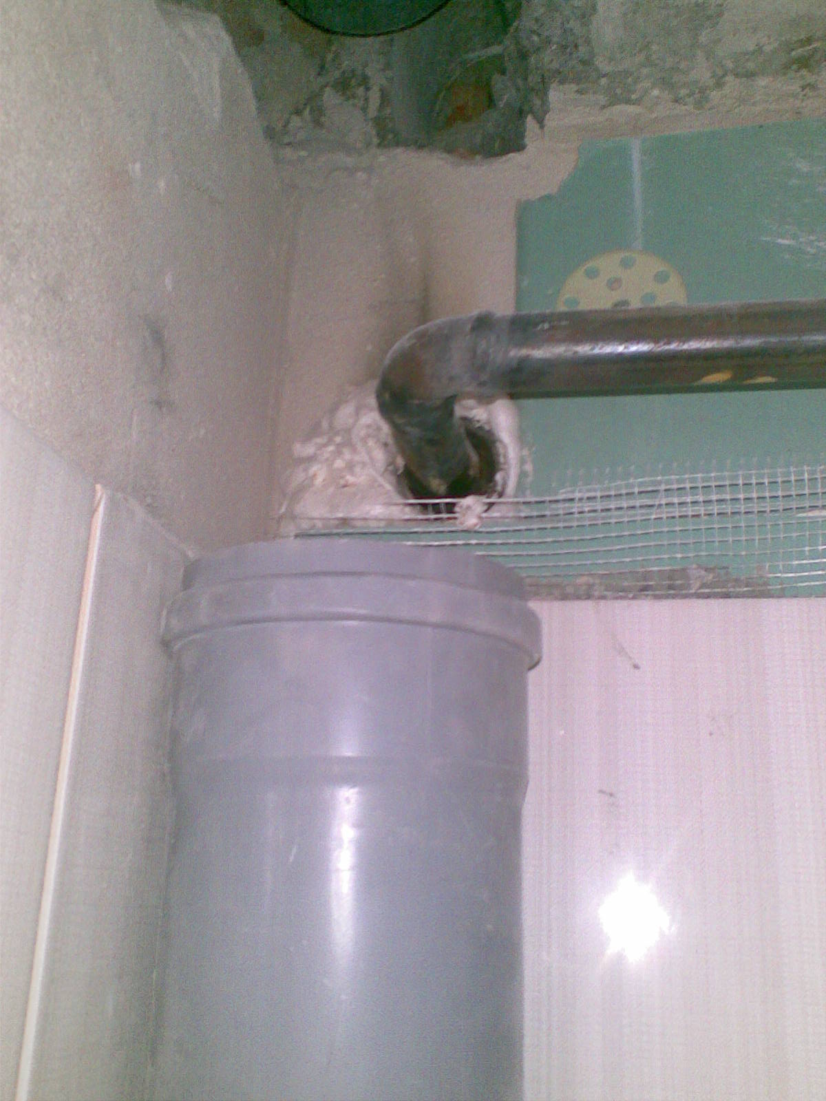

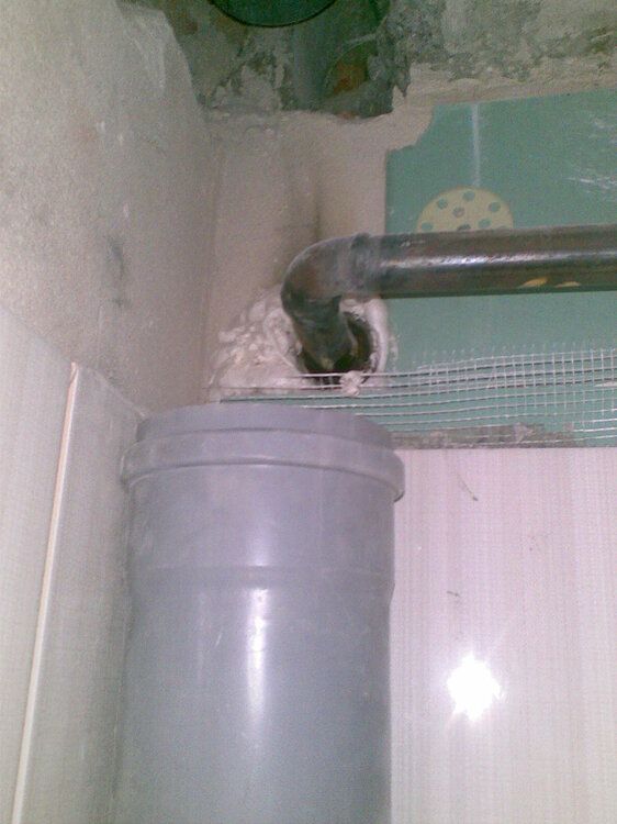

Еще нюанс в том,что чтобы стояк шел вертикально до второго этажа, надо еще долбать плиту из-за газовой трубы. Таким образом, в с\у 1-го этажа получится, что труба будет идти см на 25-30 от угла.
yoojin, сорри, что не удалось помочь.
В квартире (в высотке) у одного знакомого видел исполнение стояка со смещением на каждом этаже. Возможно, это делалось с целью уменьшить скорость падения, возможно ещё для чего. Но наталкивает на мысль предложить вместо долбления плиты сделать в котельной смещение стояка четырьмя поворотами по 45 градусов. Осталось услышать мнение профессионалов.

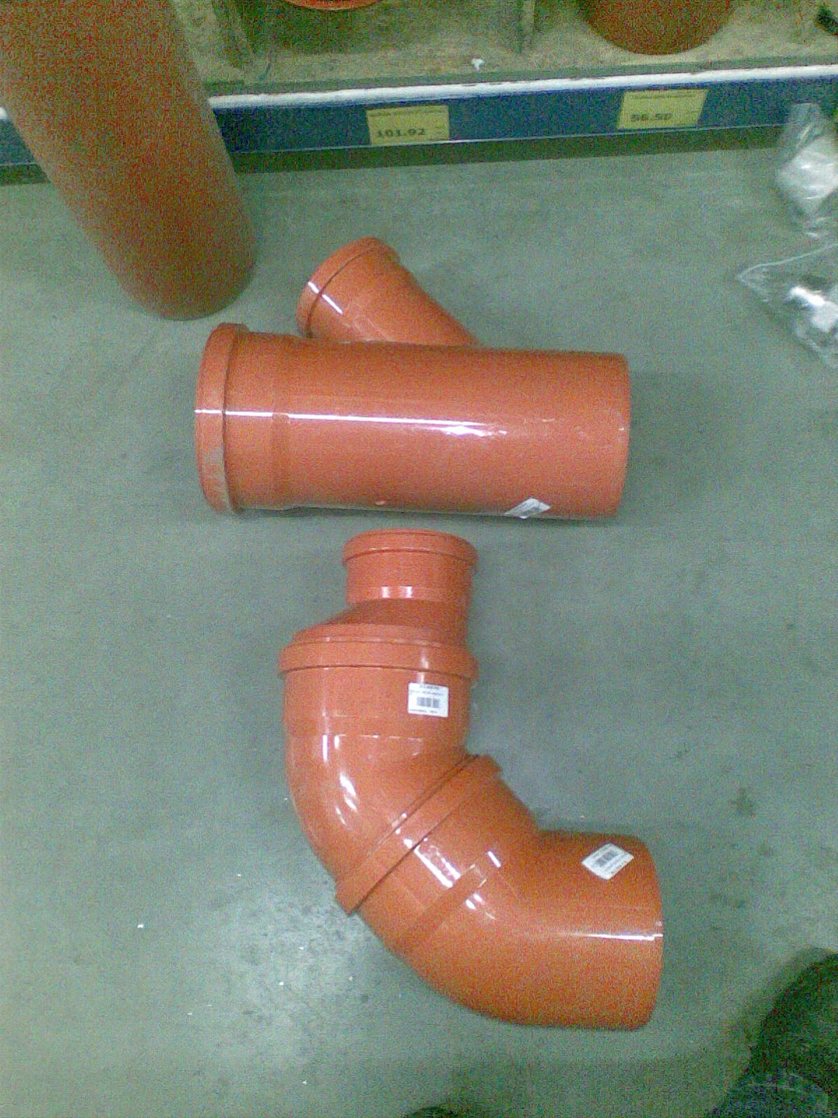

И все таки, что скажете по поводу замены тройника 160\110\45 на на подобную конструкцию?
Имха: будет не хуже, только не понятно мне, зачем 160й, если всё будет проходить через 110й диаметр?
Если ставить редукцию, то 110 2 по 45 отступают от стены, а так все красиво будет закреплено.
Если высоты на слив котла хватает, то все супер.

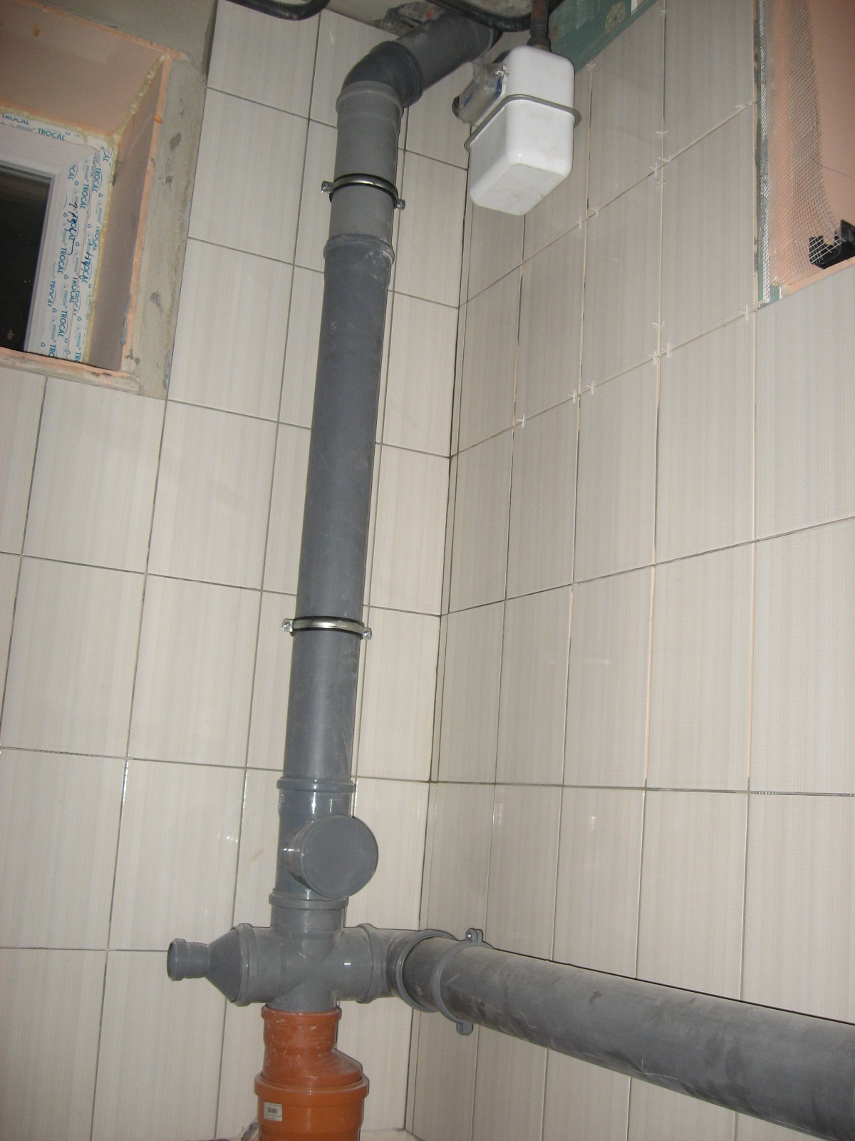

Слегка подпилил плитку, два отвода 160\45 и все красиво.
Единственный вопрос: Ревизия до или после крестовины? Или это не принципиально?
Закончил сегодня работы в цоколе и в с\у 1-го этажа. На выходных перебираюсь на второй.
