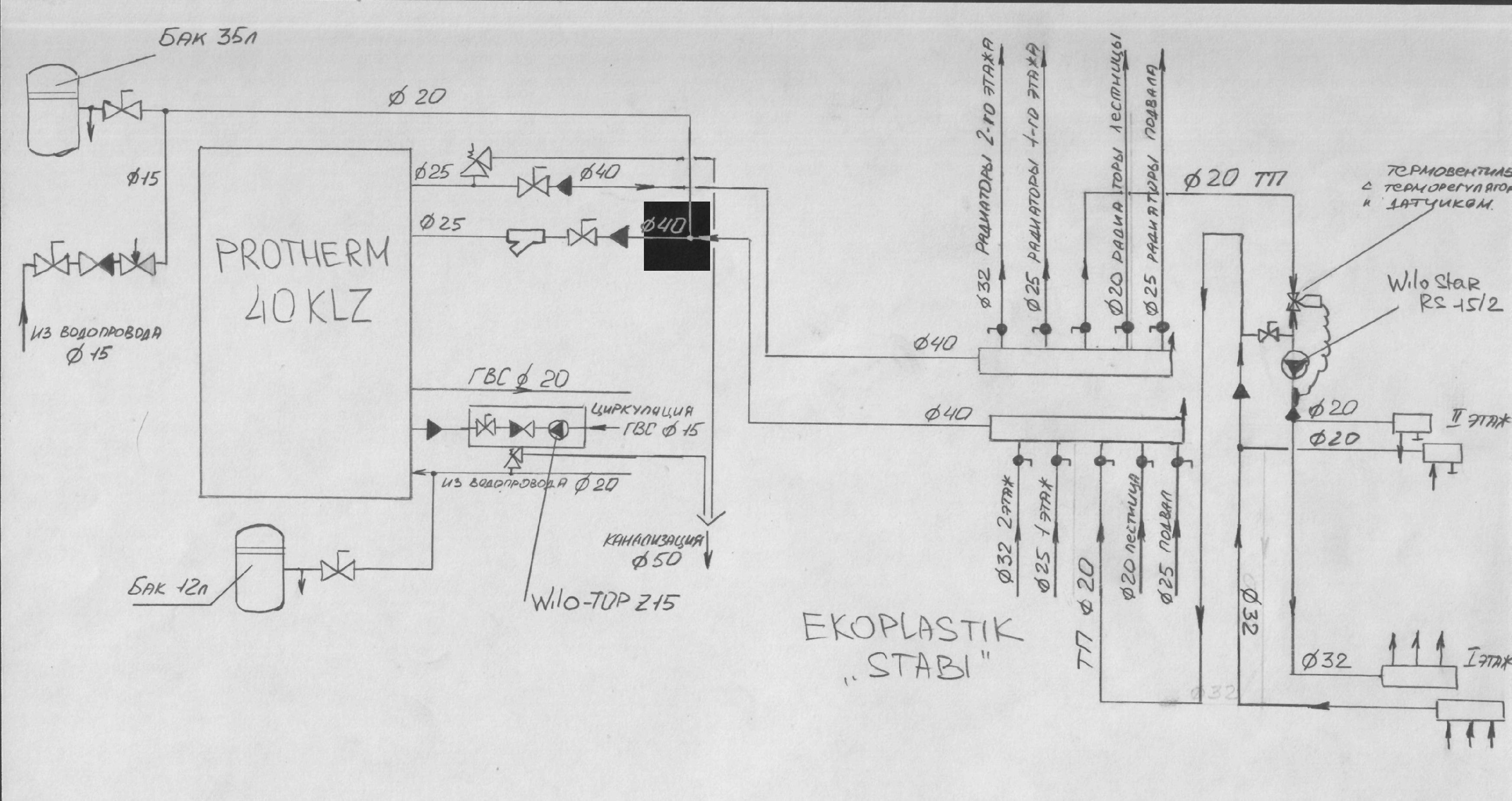

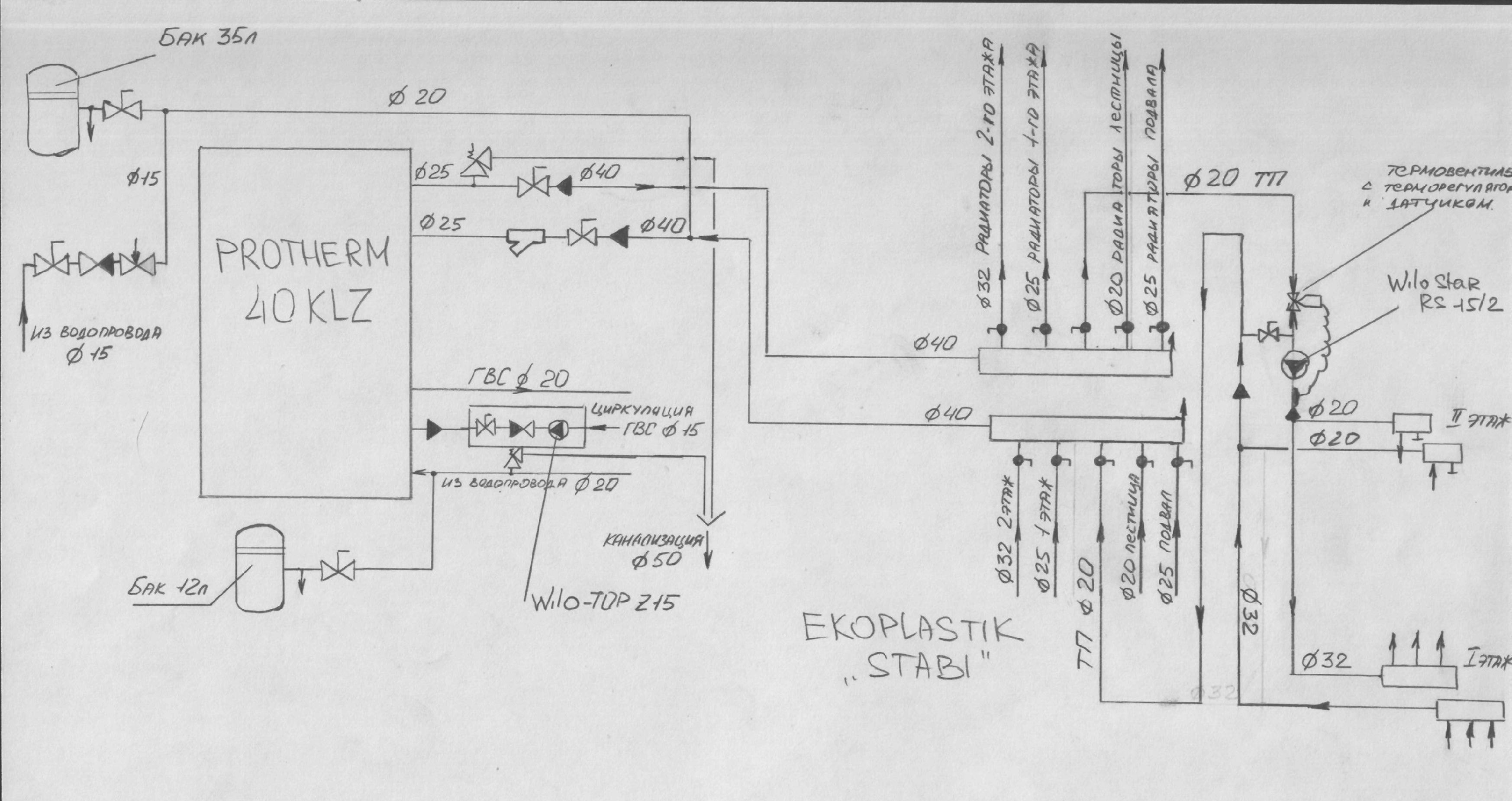

yoojin Опубліковано: 12 листопада 2010 Поділитись Опубліковано: 12 листопада 2010 Всем здравствуйте. Хочу с вашей, то есть специалистов, помощью сделать своими руками полное сантехобеспечение своего дома: установка и обвязка котла, разводка труб отопления (включая и теплые полы), холодной и горячей воды, рециркуляции ГВС. Задачу существенно, как мне кажется, упрощает наличие проекта. Но в любом случае будут возникать вопросы, на которые буду просить ответа. Года три назад, когда делал ремонт в квартире, вынесли все до нуля (дом панельный), обрезал старую трубу, накрутил кран с американкой и задумался о трубах. Потом пошел , взял паяльник напрокат, хотя до этого его даже в глаза не видел, и с тестем сделали разводку ППР. Потом помог товарищу в квартире поменять трубы, знакомому в селе в хате, другому в бане. Так что думаю что-нибудь из этого получится. На данное время имеем двухэтажный дом, электропроводка разведена, стены поштукатурены. С чего необходимо начать в первую очередь? Штробление стен под обвязку радиатров, обустройство топочной? Планирую систему запускать не раньше весны, потому что только тогда можно будет заливать стяжку под теплые полы. Коротко о системе: двухтрубная, котел 40 KLZ, радиаторы чугунные, первый этаж частично теплые полы (санузел, холл, кухня), второй этаж - ТП только в санузле. Спросите почему чугун? Так получилось, что есть штук 150 секций, полученных "на шару". А так как всегда хочется сэкономить, поэтому... Пока выкладываю приблизительную схему СО на вашу оценку. Планы этажей попозже выложу. Посилання на коментар Поділитися на інших сайтах More sharing options...
murava Опубліковано: 12 листопада 2010 Поділитись Опубліковано: 12 листопада 2010 Группа безопасности и расширительные бочонки в КЛЗ есть встроенные. Разве что Вам необходимо побольше. Теоретически по ГВС можно бочонок не ставить, там в комплекте есть группа безопасности бойлера. Если используете чугун, то температура носителя должна будет быть высока, как правило режим должен быть 80/60. В такой режиме ППР труба долго не живет - учтите это и используйте либо дорогую ппр трубу, либо переходите на металл хотя бы по распредколлектор включительно, либо меняйте режимы и увеличивайте кол-во ребер Посилання на коментар Поділитися на інших сайтах More sharing options...
kiriljan Опубліковано: 12 листопада 2010 Поділитись Опубліковано: 12 листопада 2010 подпитка в обратку-нехорошо Посилання на коментар Поділитися на інших сайтах More sharing options...
yoojin Опубліковано: 12 листопада 2010 Автор Поділитись Опубліковано: 12 листопада 2010 Если используете чугун, то температура носителя должна будет быть высока, как правило режим должен быть 80/60. В такой режиме ППР труба долго не живет - учтите это и используйте либо дорогую ппр трубу, либо переходите на металл хотя бы по распредколлектор включительно, либо меняйте режимы и увеличивайте кол-во ребер Проектная температура носителя - 85\65. Какая имеется в виду дорогая ППР труба? Екопластик не пойдет? По проекту на выходе котла сразу идет ППР д.40. Стоит ли заменить ее до основного коллектора на сталь или медь д.25? Еще: основная гребенка делается из стальной трубы Д.40 длиной 60 см, получается на входе 1+1\4" , максимальный диаметр выхода 1".Существуют ли такие уже готовые решения, или надо варить? Посилання на коментар Поділитися на інших сайтах More sharing options...
yoojin Опубліковано: 12 листопада 2010 Автор Поділитись Опубліковано: 12 листопада 2010 подпитка в обратку-нехорошо Вы имеете в виду вот это? Сильно понизится температура обратки? Знаю, что перепад температур для чугуна плохо. Как надо? Посилання на коментар Поділитися на інших сайтах More sharing options...
murava Опубліковано: 12 листопада 2010 Поділитись Опубліковано: 12 листопада 2010 Режим 85/65 похоронит весь Ваш чешский ппр через два-три года. У Вас выбор - либо понижаться в температуре, либо переходить на медь. Но в любом варианте по коллектор включительно делайте металлом. А варить/не варить/крутить - это уже по ситуации. Сможете найти такое готовое - честь и хвала. Вроде "Дельта-терм" таким балуется Посилання на коментар Поділитися на інших сайтах More sharing options...

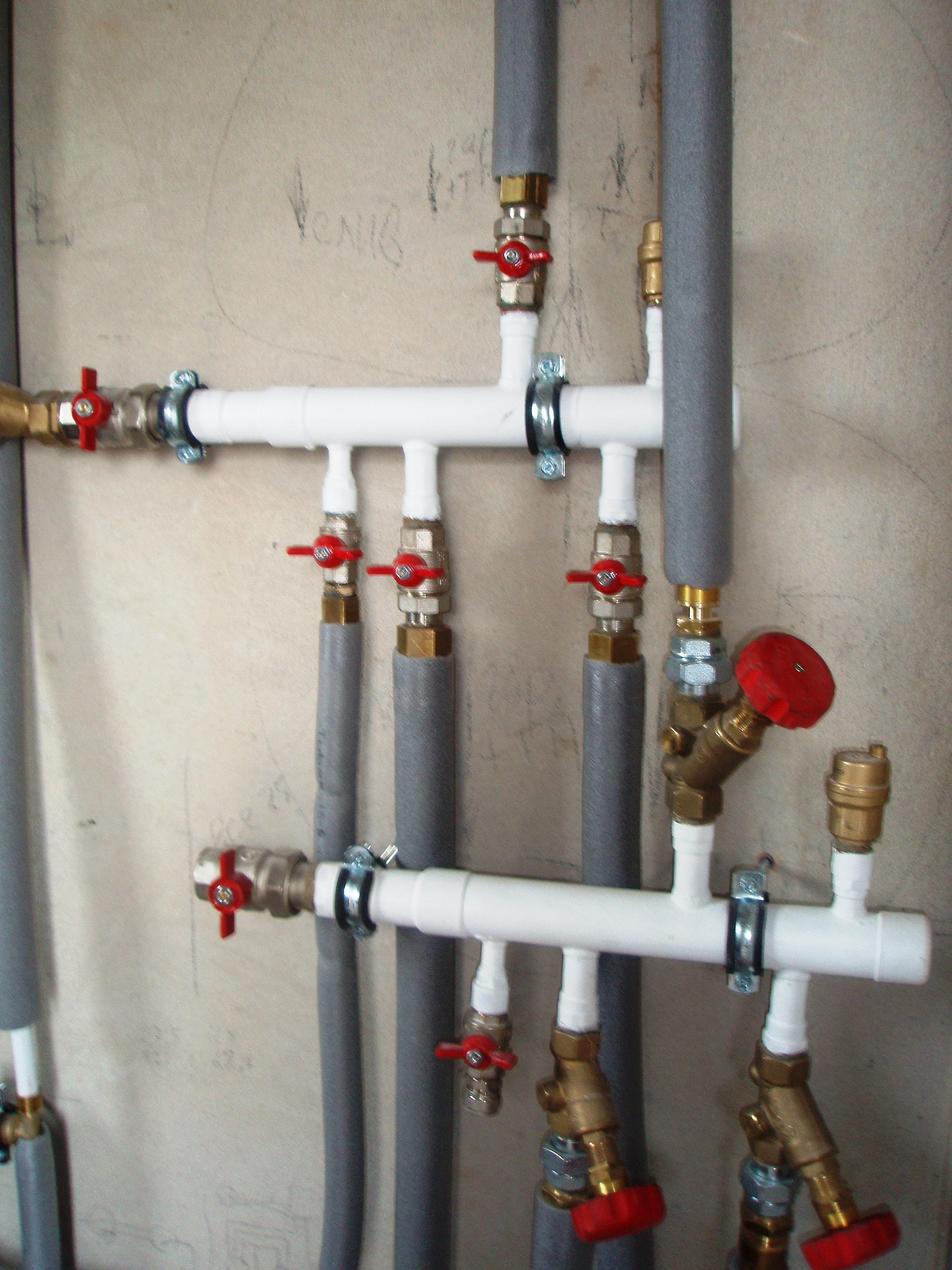

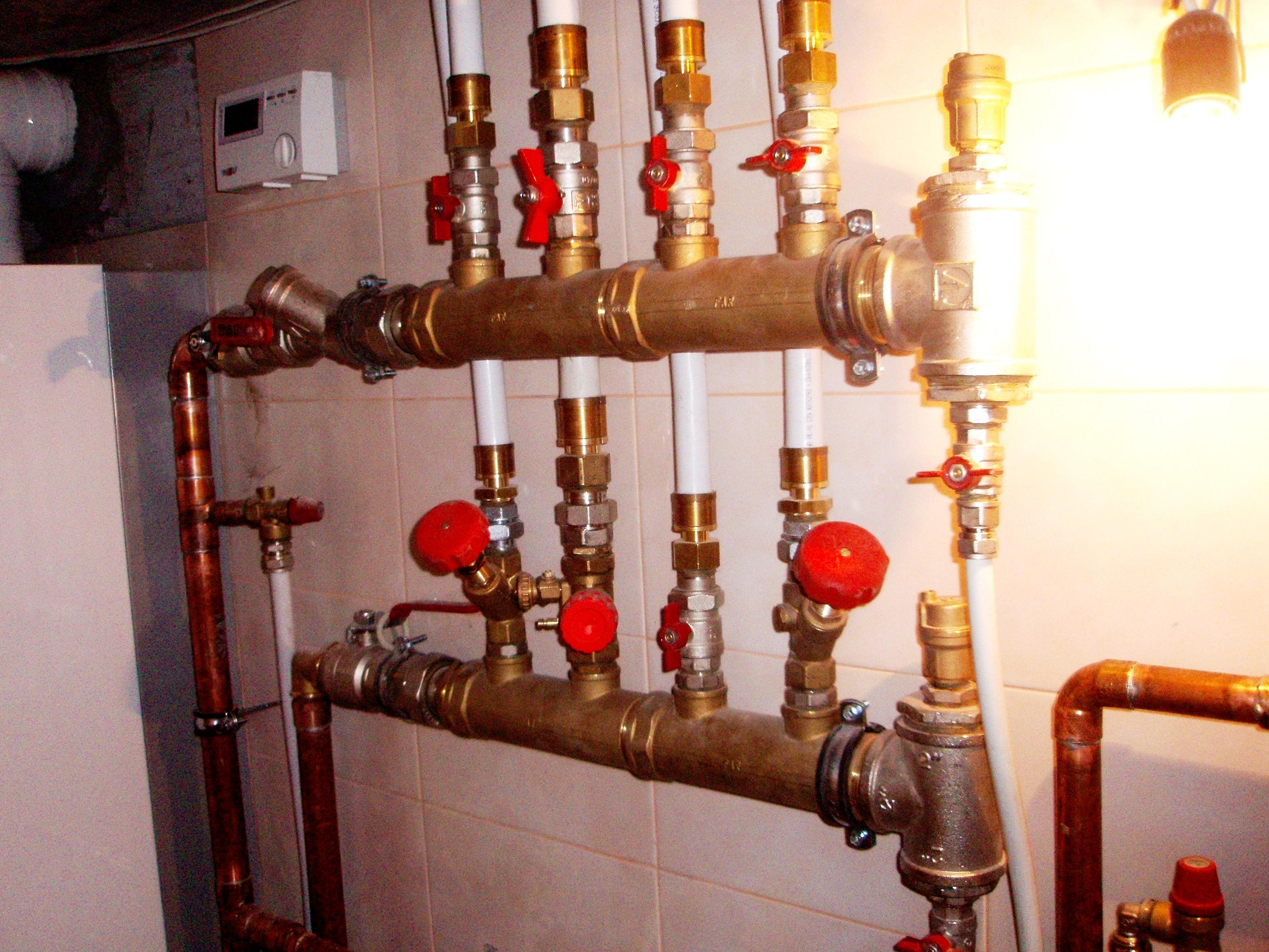

B.S.V. Опубліковано: 12 листопада 2010 Поділитись Опубліковано: 12 листопада 2010 Еще: основная гребенка делается из стальной трубы Д.40 длиной 60 см, получается на входе 1+1\4" , максимальный диаметр выхода 1".Существуют ли такие уже готовые решения, или надо варить? Есть 11/2* и 2* варианты представляю. А если варить, то на Дельте (правда цена), или самому. Посилання на коментар Поділитися на інших сайтах More sharing options...
murava Опубліковано: 12 листопада 2010 Поділитись Опубліковано: 12 листопада 2010 О, штремаксы... симпатично... Посилання на коментар Поділитися на інших сайтах More sharing options...

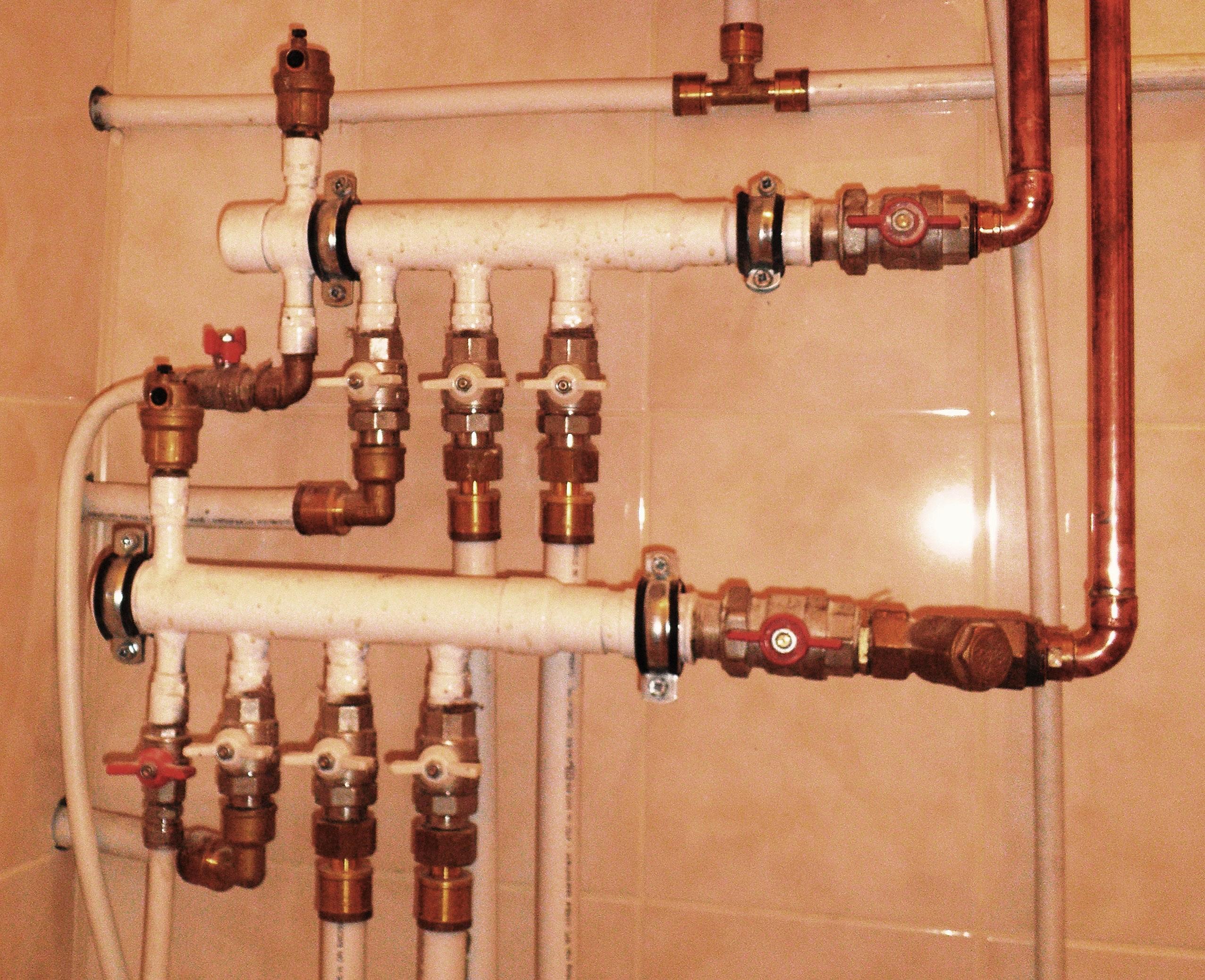

yoojin Опубліковано: 12 листопада 2010 Автор Поділитись Опубліковано: 12 листопада 2010 Я так смотрю, в основном, практикуется от котла до коллектора медь, выходы коллектора - пресс-фитинги. На сколько дороже выйдет, если заменить ППР на ТЕСЕ, например, или ему подобное (само собой как можно дешевле и качественнней)? Посилання на коментар Поділитися на інших сайтах More sharing options...
murava Опубліковано: 12 листопада 2010 Поділитись Опубліковано: 12 листопада 2010 А зачем??? После 80 градусов эти соединения чудесно самораспресуются, у Вас температурный режим системы под металл, сколько раз уже повторять? Посилання на коментар Поділитися на інших сайтах More sharing options...
B.S.V. Опубліковано: 12 листопада 2010 Поділитись Опубліковано: 12 листопада 2010 На сколько дороже выйдет, если заменить ППР на ТЕСЕ, например, или ему подобное (само собой как можно дешевле и качественнней)? Судя по Вашей гребенке, во много раз. Посилання на коментар Поділитися на інших сайтах More sharing options...

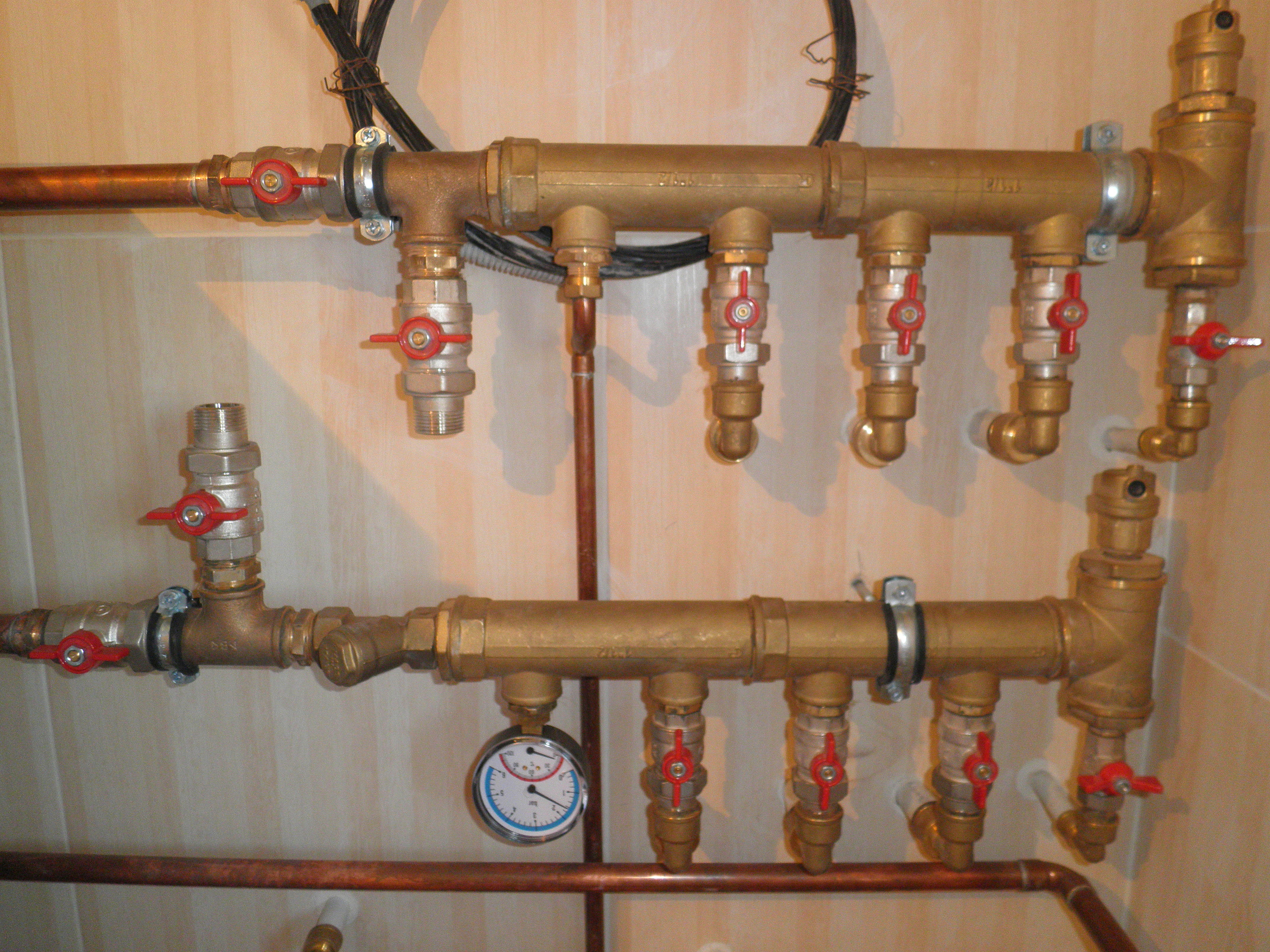

V.A.N. Опубліковано: 14 листопада 2010 Поділитись Опубліковано: 14 листопада 2010 А каков оптимальный диаметр коллектора на обвязке котла? Кстати где-то видел фото коллектора из профильной трубы, как такое сочетается с пластиком или медью? Посилання на коментар Поділитися на інших сайтах More sharing options...
B.S.V. Опубліковано: 14 листопада 2010 Поділитись Опубліковано: 14 листопада 2010 А каков оптимальный диаметр коллектора на обвязке котла? Кстати где-то видел фото коллектора из профильной трубы, как такое сочетается с пластиком или медью? Гребенки и гидрострелки, расчитываются под каждый объект индивидуально. На средний дом до 250 кв.м., без особых наворотов, при использовании котлового насоса ,должно хватать коллекторов 11/4* или 11/2*. 2 Посилання на коментар Поділитися на інших сайтах More sharing options...

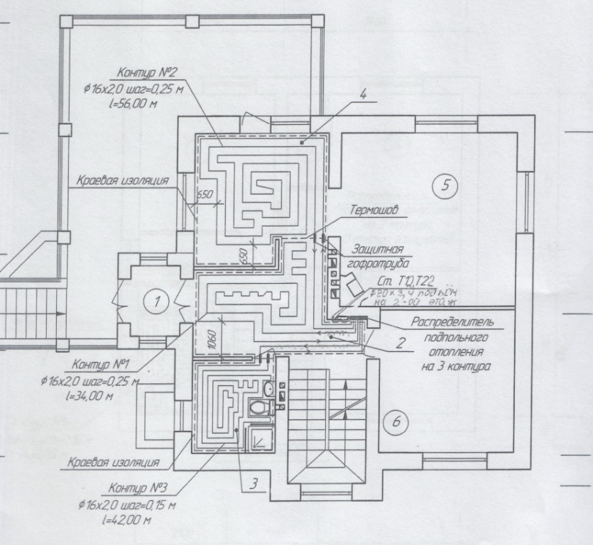

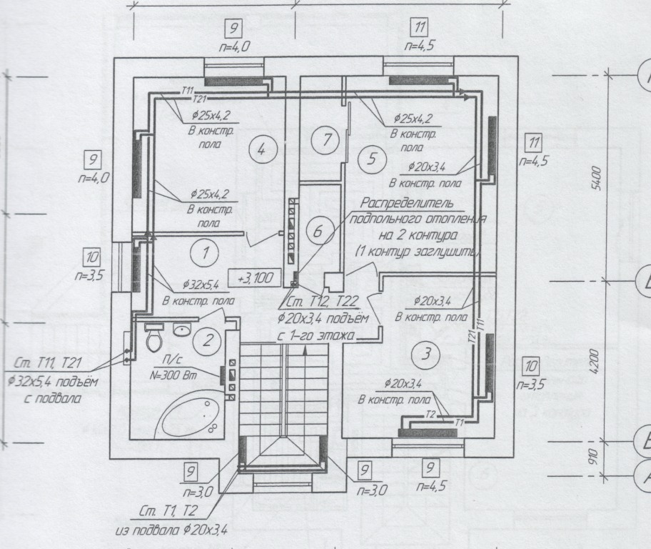

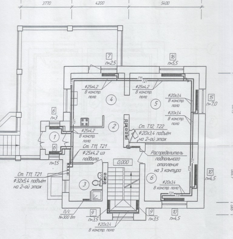

yoojin Опубліковано: 14 листопада 2010 Автор Поділитись Опубліковано: 14 листопада 2010 Выложу фото этажей с радиаторами и ТП на 1-ом этаже. Может кому полезно будет, кто сам планирует отопление дома. 3 Посилання на коментар Поділитися на інших сайтах More sharing options...
murava Опубліковано: 14 листопада 2010 Поділитись Опубліковано: 14 листопада 2010 Выложу фото этажей с радиаторами и ТП на 1-ом этаже. Может кому полезно будет, кто сам планирует отопление дома. В приницпе без расчетов и спецификации - это чуток бесполезные картинки Они нужны только монтажнику. Посилання на коментар Поділитися на інших сайтах More sharing options...
yoojin Опубліковано: 14 листопада 2010 Автор Поділитись Опубліковано: 14 листопада 2010 В приницпе без расчетов и спецификации - это чуток бесполезные картинки. Они нужны только монтажнику. Конечно, просто монтажником, типа, я буду выступать. Может у кого-то дом подобной квадратуры, утепление, требования похожи. Спецификация у меня есть, но только все равно, я думаю, изменения некоторые будут вносится по ходу работы. По спецификации получается 166 м д.20, 83 м д.25, 30 м д.32 и 8 м д.40. Это тянет около 6000 грн в ППР. То же в исполнении, например медь МКМ в "Дельта-терм", - уже 1430 евро. Плюс фитинги, уголки, тройники. Возникает вопрос: какие изменения будут при пересчете на 70\50, например? 1 Посилання на коментар Поділитися на інших сайтах More sharing options...

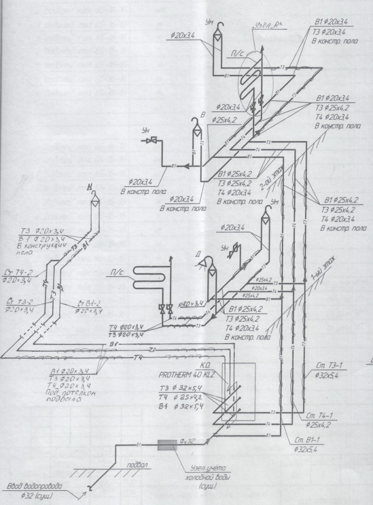

yoojin Опубліковано: 14 листопада 2010 Автор Поділитись Опубліковано: 14 листопада 2010 Кстати, прошу сразу оценить схему ХВС, ГВС и циркуляции ГВС Посилання на коментар Поділитися на інших сайтах More sharing options...
murava Опубліковано: 14 листопада 2010 Поділитись Опубліковано: 14 листопада 2010 ... Возникает вопрос: какие изменения будут при пересчете на 70\50, например? Возможно, радитаоры станут чуток побольше...Возможно, где-то изменятся трубы, что наврядли... По выложенной аксонометрической схеме - рециркуляцию, таким образом сделанную, будет немного сложно отстроить для нормальной работы.. Посилання на коментар Поділитися на інших сайтах More sharing options...

yoojin Опубліковано: 14 листопада 2010 Автор Поділитись Опубліковано: 14 листопада 2010 Возможно, радитаоры станут чуток побольше...Возможно, где-то изменятся трубы, что наврядли... По выложенной аксонометрической схеме - рециркуляцию, таким образом сделанную, будет немного сложно отстроить для нормальной работы.. Да куда уже вроде больше радиаторы: и так в зале (1-й этаж помещение 5) 31 секция. В квартире в зале стоит 9 - так вполне замечательно (заранее извините за такой непрофессиональное сравнение). При этом на каждом радиаторе термоголовка планируется. А трубы как могут измениться? Температурный режим, я так понимаю, я сам выставляю на котле? В чем сложности схемы ГВС? Посилання на коментар Поділитися на інших сайтах More sharing options...
