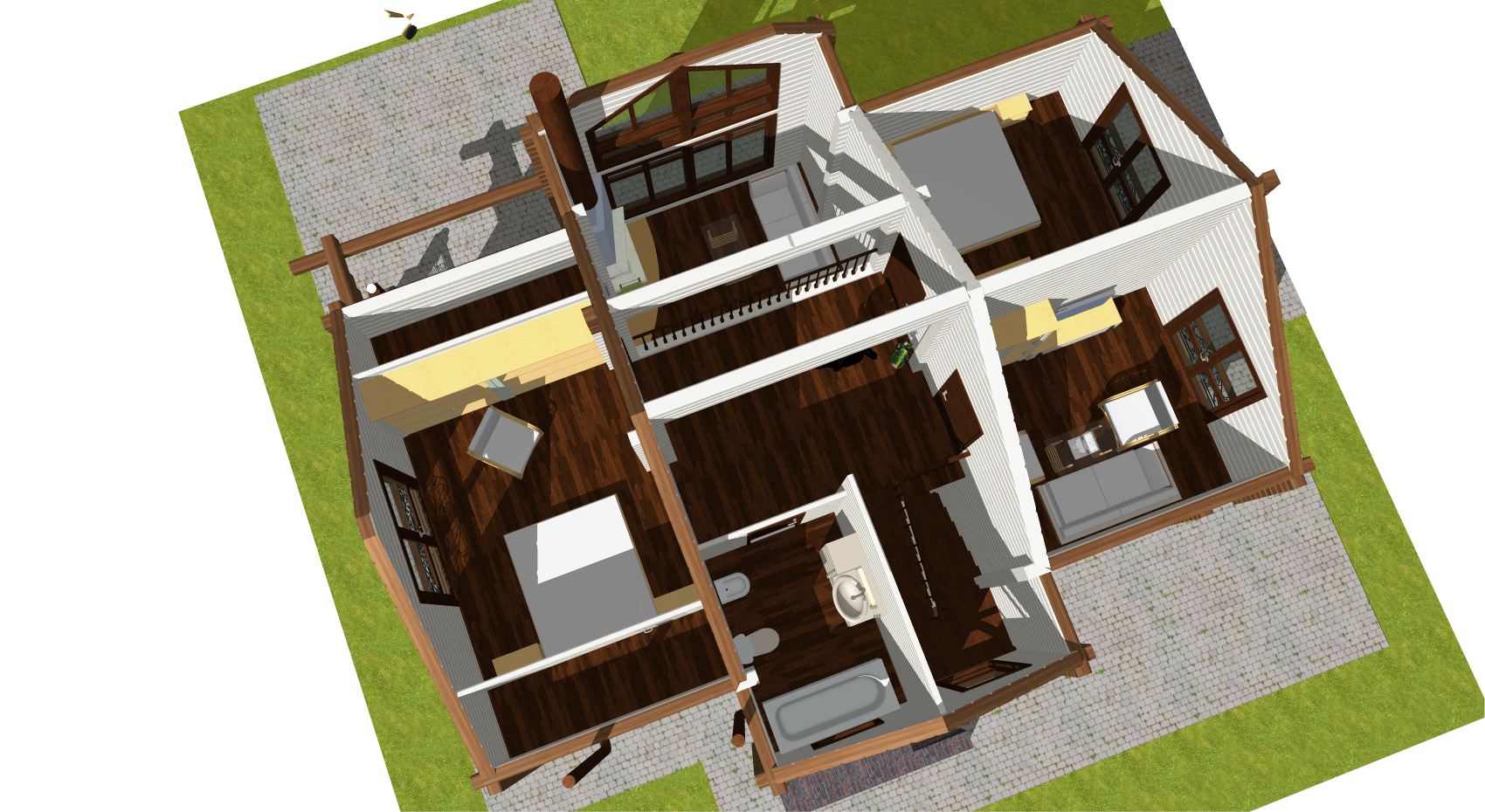

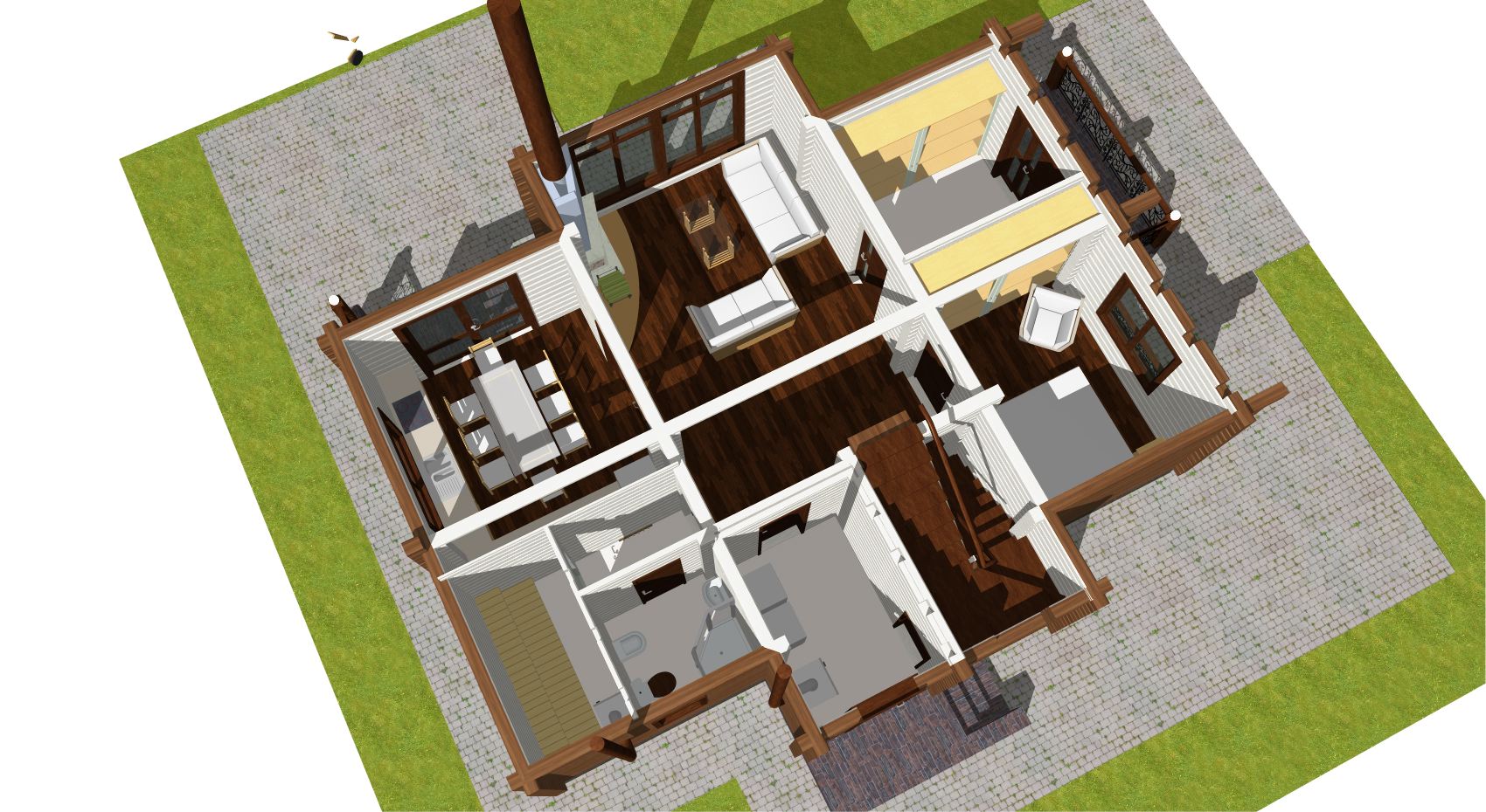

Добрый вечер! Спасибо, прежде всего, за ветку - очень познавательно и интересно. Ищу совет -- сейчас строим дом из клееного бруса, 190м2 общей площади, отопление планируется исключительно конвекторное (эл-во), дом на ближайшие пару лет, не для постоянного проживания, хотя планируем потом все же переехать на постоянку, поэтому стараемся строить с прицелом на это сразу. Камин планируется в гостинной, в углу -- тут на плане видно (правый нижний угол). На визуализации этажей тоже видно, как он будет расположен. Зал, второй свет есть, разведение не планировалось. По смете шла Инвикта, но я уже понял, что нужно что-то другое однозначно. Подскажите, что лучше в моем варианте для резервного отопления и оформления в стиле рустик с разводом тепла по комнатам (если это возможно и как будет смотреться эстетически?) и без оного, если, скажем, отапливать только первый этаж, в зале. И какой примерно бюджет выйдет.
Заранее благодарю.
1-й этаж.pdf
Tranguil, планировка не совсем удачная для прокладки воздуховодов. Варианты конечно есть, но на счет отопления на мой взгляд нужно думать основательно. Если планируется проживание наездами, то очень важно, иметь мощный источник нагрева остывшего дома, так как труднее всего вывести дом из минуса, поддерживать тепло в прогретом доме на много проще. А если взять в расчет обогрев только электричеством, то стоимость такого отопления вообще не оправданна без доп источника, в данном случае дровяного камина.
В Вашем варианте Jotul I18 или I570, как минимум без воздушной развдки для старта и поддержания тепла. Конечнно много комнат изолированных и без разводки тепла по комнатам не есть гут, но их уже можно догревать электричеством.
Вариант 2. Те же топки, только с надставным водяным теплообменником, от которого можно обеспечить обогрев изолированных комнат.
По стоимости Вам посчитают в салоне, так будет быстрее и понятнее для вас. По стилю, можно что угодно, так как это уже от облицовки зависит и с этим нет проблем никаких.

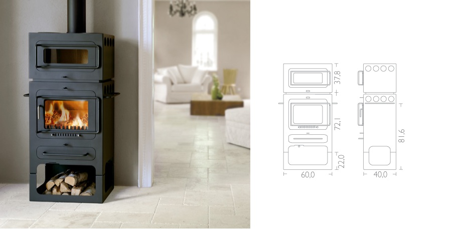

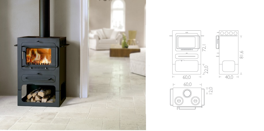

Misha_k,подскажите,рожалуйста,есть ли возможность над топкой или сбоку как то духовку приспособить?
(ссылка устарела), например. В Киеве, наверное, имеет смысл на «Фидер» обратится.
Есть каминопечи с духовкой...

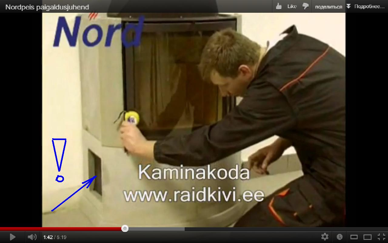

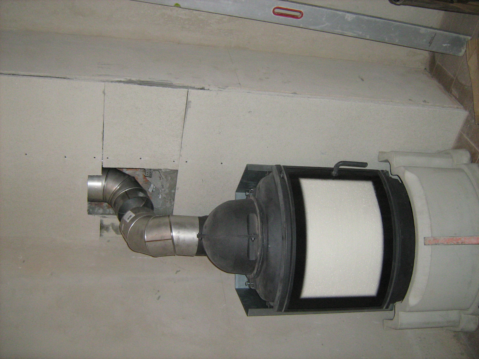

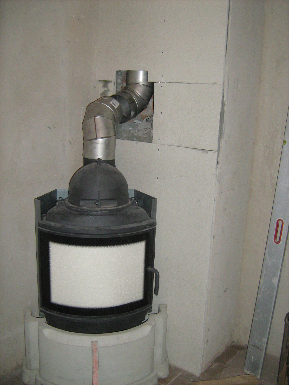

Устанавливают топку Ni 22 и облицовку. Очень не хочется, что-то сделать не правильно. Если будут замечания, буду очень признательна. (Не знаю как развернуть фото)
Нет ревизии дымохода.
Непонятно, где нижний воздухозаборник.
Cмотрела www.youtube.com/watch?v=jrBhTCQP8dU так же складывают и мои мастера, а там никакого нижнего воздухозабора вроде нет. А вот насчет ревизии дымохода если можно объясните поподробней пока не заложили полностью.
Видео не доступно.

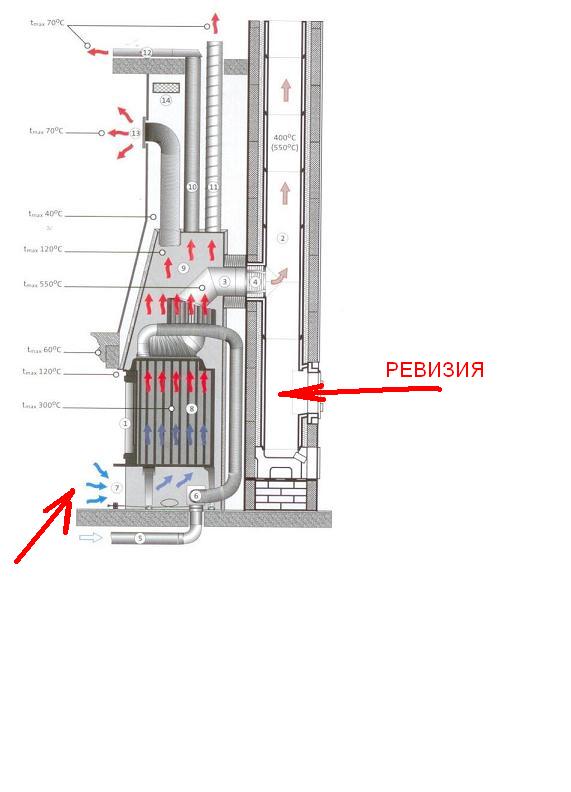

Пишу об очевидных вещах для меня, не специалиста.
Для того, что бы вверху выходил теплый воздух, снизу дожен поступать холодный.
Ревизия нужна для очистки дымохода от сажи.
Читайте этот топик, в нем все это есть.
Такого, как на рисунке у нас, конечно не сделано. :(
Нижняя вентиляция ( воздухозабор) снизу слева.
Справа также должен быть.
