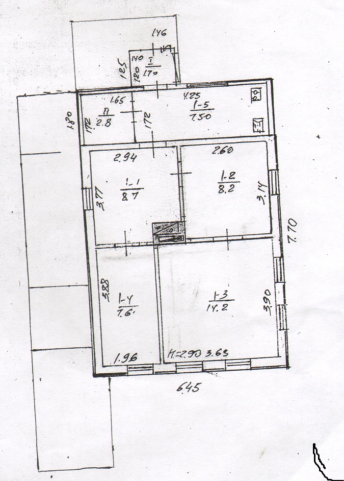

Вот план моего дома(четыре основные комнаты+кухня=49метров,остальное пристройки-ванна+прихожая=20метров),в центре дома была печка,которую в последствии переделал в открытый (камин).Камин сделал красивый,рабочий,но для постоянной топки непригодный(боюсь спалить дом)и после прочтения вашей темы ,слово камин в кавычках.
Началось все с того ,что хотел купить закрытую топку в эпицентре, просто вставить в камин и радыватся. Но теперь хочу все разобрать и сделать как положено.
Камин необходим -как резервное,дополнительное отопление (в виде экономии газа),но и конечно наслаждаться видом огня(послепросмотра видео на ютубе-я вообще в восторге,как может играть пламя).
Вот мои вопросы
1) Основной -выбор топки(хочется конечно со всеми наворотами-но цена немаловажна),нравится верхнее горение,белая внутри,панорама,длительного горения. Из того что обсуждалось в теме,нравиться NI-25 Panorama,Jotul I 400 Panorama,но из-за цены готов идти на компромисы.Какой мощности в моем случае должна быть топка.
2)Хочется внешний забор воздуха. И вопрос ,можно ли использывть для забора воздуха старый дымоход из печки. Для камина хочу новый дымоход.
3)Как, и нужно ли,делать разводку воздуховодов.Второго этажа нет ,чердак позволяет все сделать.
4)Подскажите где купить дешевле в Украине,смотрел, в Польше гораздо дешевле.Сам живу в Харькове, занимаюсь продажой отопительной техники,но камины не наша тема.
Хочу сделать все сам , с руками все в порядке,

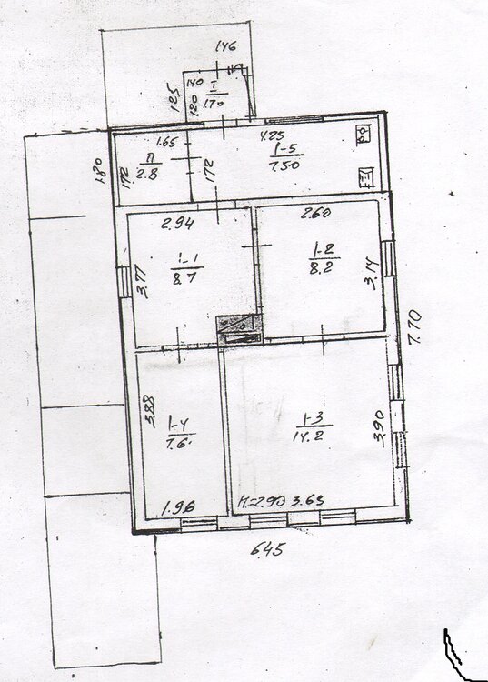

Вот мои вопросы

Может рассмотреть вариант не рушить пока открытый камин, если он отвечает требованиям по дизайну, вставкой (ссылка устарела), специально для таких целей предназначенной? Переделка займет минимум. В открытую топку камина вставляется кассета(чугунная топка в стальном конвекционном кожухе) и эффективноть камина вырастает в разы. При желании есть возможность развести от кассеты воздушную разводку в комнаты. Это самый экономичный и эффективный вариант в вашем случае на мой взгляд.
Спасибо за быстрый ответ Misha_k. Первоначально так и думал,но после посещения магазина по каминам,появилось много но,в плане пожаробезопасности.Дом строился в 50-х годах,стены дерево и глина,наружные обложены кирпичем.Мне сказали,что дымоход не годится и всю полость камина нужно изолировать. Камином загорелся очень ,потскажите чем вставка ,отличается от топки.Имея газовое отопление,кажется камин гонялбы сутками.
Я могу конечно ошибиться, при вашем разговоре не присутствовал, но мне кажется, продавцы, которые Вам это говорили, плохо представляют отличие кассеты от обычной топки. Что там изолировать, если топочная камера открытого камина негорючая и из кирпича? Это раз. А два, это то, что кассета как раз и отличается от обычной топки, что это чугунная топка в металическом кожухе, внутри которого постоянно циркулируют возникающие конвекционные потоки. Вследствии чего на внешних стенках кожуха нет каких то опастных температур, тем более уж для кирпича.
И дымоход. От кассеты выходит патрубок диам 150мм. В старый дымоход, вставляется вставка из нержавейки и соединяется с патрубком кассеты. Диаметра Вашего дымохода под такую вставку хватит с лихвой. Так в чем проблема я этих продавцов не могу понять:) Может они делали осмотр и там все разваливается, тогда другое дело. На месте всегда виднее..

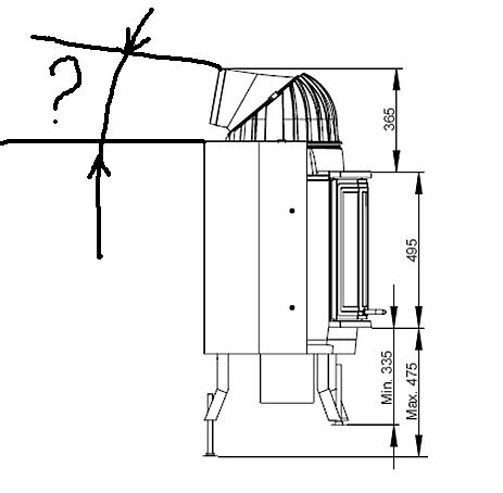

Салют всем! кто в курсе и может помочь, ...куплена топка Nordpeis NI-25, у топки возможны подключения верхнее и заднее, так вот -положение заднего патрубка подключения находится не под 90гр. Нужно подбирать колено, а на сколько градусов не знаю, в инструкции ничего нету увы,... писал Misha_k в личку но ответа нет,...наверно большой секрет:)
Странно, в инструкции по монтажу на сайте этого нет. А что говорят в представительстве (см. баннер справа вверху страницы)?
Да все там нормально! Вы детали дымосборника в руки брали? 2 штуки, вращаются обе. Их можно скомпоновать между собой так, что получится любой угол.
Детали я в руках брал, и даже вращал, и скомпоновать между собой чтобы получить 90градусов для заднего или бокового подключения невозможно,...90градусов только при верхнем подключении, любой другой угол можно получить ,но есть нюанс....например у меня ниша для топки с дымоходом строго посередине ниши, и при моделировании другого угла -ось центра подключения смещается в сторону,...если разворачивать дымозборник чтобы патрубок подключения был по центру топки то меняется угол направления патрубка...
Артист, что то Вы путаете. У меня такая же топка. Для бокового подключения 45 градусов для заднего 90. для верхнего только вверх - 0 градусов. (если мы меряем относительно вертикали). Может у Вас топка как то неправильно стоит?
Хотя стоп. Чей то я гоню сегодня уже. Там же вторая часть тоже вращается. ТАм любой угол в любую сторону можно сделать.
Ничего я не путаю, 90градусов для подключения бокового или заднего не получится - как ни крути, попробуйте и поймете,...любой другой угол можно получить,... на рисунке у меня патрубок под градусом примерно 10-15, при вращении градус только растет, а под прямым углом не встает...
Ну так надевая на патрубок 180-ю трубу она все равно будет гулять градусов 15-20 точно. Или у Вас внутренний диаметр трубы точно 175мм и никак не надеть? Я свою кручу верчу как угодно все трубы гуляют пока их на герметик не посадишь. Да и отвод дыма должен идти вверх все время почему даже углы делают не 90 а 87 градусов.
поищи универсальное колено 90градусов. Угол регулируется вращением 4-х элементов.
