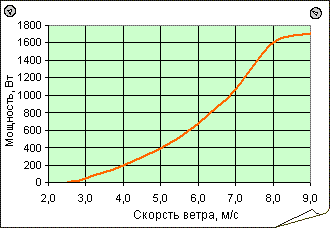

Расчет неверный. Зависимость энергии ветра от скорости ветра пропорциональна кубу скорости ! т.е. Power = k * v * v * v,
для v = 8 м/с Power = 1600 (справочные для FA-4.4/400 данные), таким образом k = 3.125, соответственно при ветре 4 м/с - энергия на выходе будет 4*4*4*3.125 = 200 Вт (!). В __два__ раза ниже, чем хотелось-бы.
Если-же учесть то, что 4 м/с - это все-таки уже ветер... А чаще будет порядка 2-3 м/с... И за 4 м/с нужно успеть-таки что-то зарядить, с ветром становится все не так гламурно. А учитывая преобразование через аккумы, зарядные устройства и инверторы - 0.95*0,9*0.95 = 0.8 ... Останется того меньше - 160 Вт потребительских с одного ветрячка при 4 м/с.... и 20 Вт с ветрячка при 2 м/с ветре, 67 Вт при 3 м/с ветре.

Я брал данные по выработке электроэнергии из таблицы.
Приведенная внизу таблица показывает значения энергии ветра в стандартных условиях (сухой воздух, плотность - 1,225 кг/м3,атмосферное давление 760 мм рт. столба). Формула расчета количества энергии (определяется в Вт/м2) выглядит следующим образом: 0,5*1,225*V^3 , где V - скорость ветра в м/сек (по данным Датской ассоциации производителей ветротурбин)
Скорость 1 3 5 9 11 18 21 23
ветра, м/с
Мощность 1 17 77 477 815 3572 5672 7452
ветра на м2
площади
ветрогенератора,
Вт/м2
Далее выщитывал площадь ротора ветрогенератора. При диаметре 4,4 метра площадь получилась 15 м^2. После умножения на табличные параметры получил примерно 400 ватт при 4 м/с.
таблицу брал отсюда www.avtonom.com.ua/info/narodnym_umelcam/kak_ocenit_skorost_vetra_dlya_vetrogeneratora
Хотя на сайте харьковских производителей ВЭУ по графику таки да - 200 ватт при 4м/с:(
Получается врет датская ассациация производителей ветротурбин.
Не совсем она врет... Просто ветряк ведь поток воздуха не останавливает полностью... А только отбирает часть энергии. Надо умножить на КПД собственно генератора - если у трехлопастных он в пределах 0,3 - 0,45 (насколько мне известно - я не эксперт по ветроустановкам!), то у Савониуса к примеру он 0,15 - 0,2 (Ввиду того, что по сути половина Савониуса не работает). От "теоретически доступного ветра".
