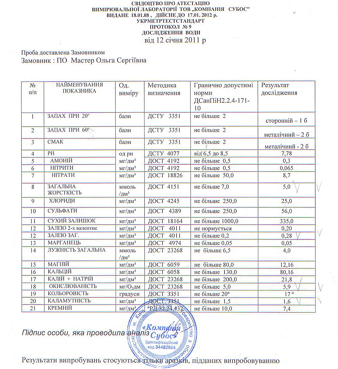

На вход я буду подавать такую воду как на рисунке
Желательно железо убрать, чтоб было менше. Теоретически, если "живой" органики в воде не много - можно подавать и такую воду на бытовую систему осмоса, только срок эксплуатации мебраны упадет значительно.
