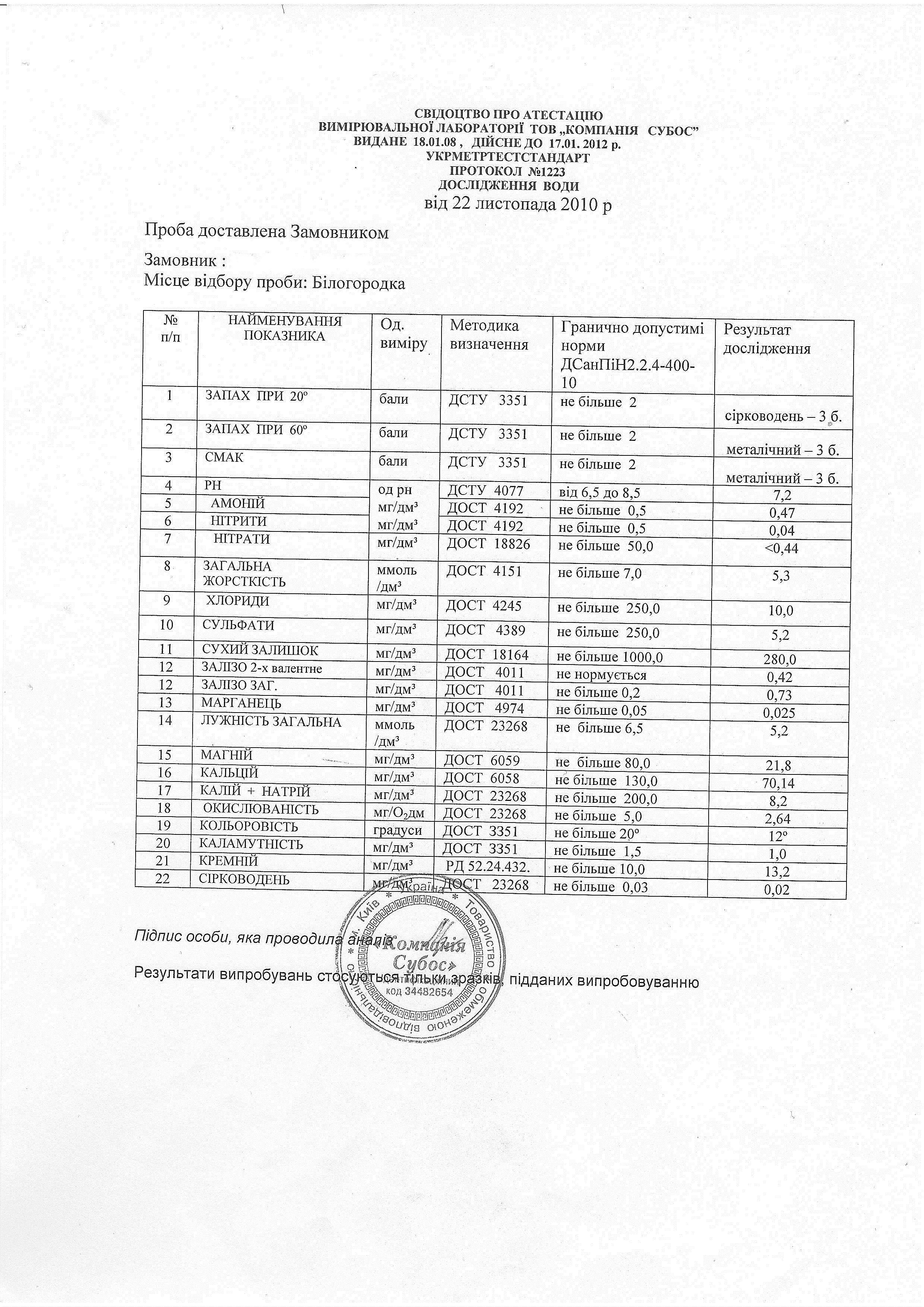

Это че это вы тут натворили в моей теме пока я анализы бегал сдавать? ;-)
Вот моя вода.
Советуйте.
как я понял железо и сероводород главная беда
воду на анализ я брал до того как вода попала в дом, т.е. предварительно спустил минуты 3-5 перед набором (есть у меня краник уличный). вода почти без запаха, а вот если брать водичку из дома (которая постояла в трубе водопроводной) то запах просто кошмар. такой запах сероводорода идет, ужас. что делать, как бороться?
Вот моя вода.
Советуйте.
Так вроде по анализу к Вас сероводород 0,02 мг/л. Да и железо не очень 0,4-это совсемне много.
А так по солям - осмос Вам особенно не нужен. Можно средствами по-проще Вашу воду почистить. Если обьём не большой поробуйте набором различных картриджей, в частости уголь поможет.
Осмос сероводород не берёт:(
Я например на озонатор буду маздрячить опосля мембраны, чтобы снизить нагрузку на уголь. Можно до мембраны в открытой ёмкости аэрировать, заодним и от бОльшей части железа избавитесь;)

Нет не берёт, как и любой другой газ:(
