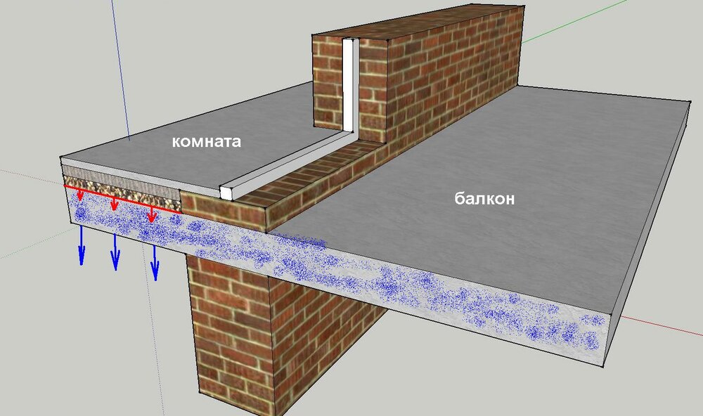

Мне все-таки почему-то кажется, что бетонная балконная плита может хорошо фонить холодком в дом.
Если пол второго этажа утеплен, то ногам легче.
А вот потолок первого этажа будет холодноват и даже при той низкой относительной влажности в помещениях зимой, на потолке около стены может начать появляться влага.
Т.е. необходимо утеплить плиту снизу и торцы плиты со всех сторон ЭППС? И сделать гидроизоляцию в местах примыкания плиты к стене?

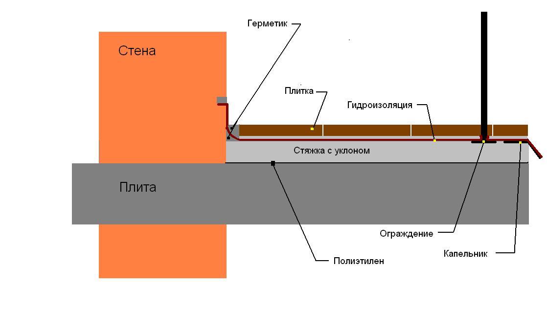

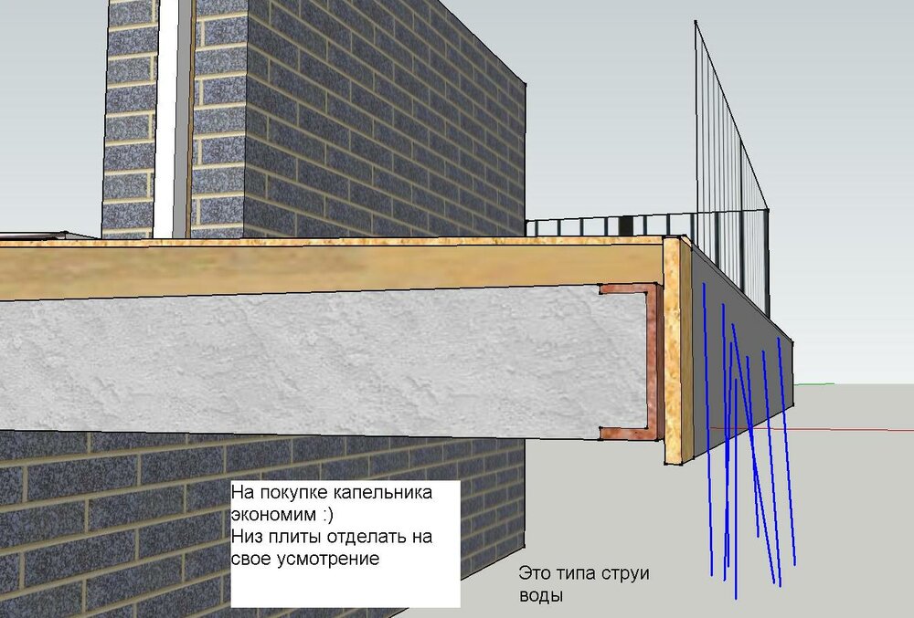

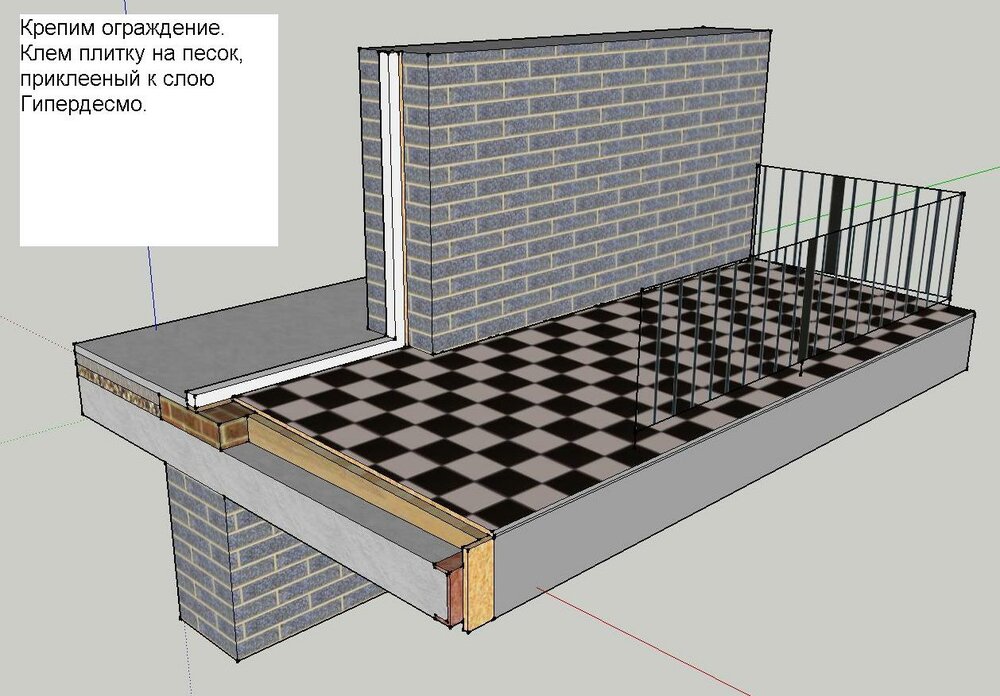

Ситуация аналогична вышеприведенным. Балконная плита 1,5 м * 5 м "задрана" вверх и вода стекает по стенам дома. Если я правильно поняла, с учетом выше описанного нужно сделать следующее:
1.Сделать цементно песчаную стяжку с добавлением полипропиленовой фибры (как точно называется) и пластификатора-гидроизолятора (как точно называется) с креном от стены, чтоб вода стекала на улицу ( 1-2см крена достаточно???)
2.Проклеить место примыкания стены к дому гидроизолирующей лентой?
3. Покрыть балконную плиту гидроизолирующей мембраной. (название?)
Если что не так, подкорректируйте пожалуйста.
Ограждение балкона металл. На балконной плите финиш – плитка.
С ув. Алла.

По малюнках така схема збиткова бо дерево без вентилялції враз погниє, жоден септик не врятує.
Щодо утеплення балкону щоб виключити місток холоду то це вже параноя, цмвд, в будинку й так дай бог виключити ті містки що є, бо їх достатньо щоб ще й зовнішнім балконом морочитись ;)
Останній варіант із стяжкою саме те, тільки щоб спростити можна ізоляцію на фасад не заводити і паз не різати, а від стіни покласти плінтус (можна плиточний) на резиновий ущільнювач або герметик
З.І. малюнки залікові :good:
Гнить будет ?:D
Гниет от чего? От влаги или от тех, кто в ней живет?
Откуда влага в этом случае под ОСБ?
Сверху - нет. Снизу - нет. Ну и про бока тоже.
Более того если низ плиты покрыть чем-то паропроницаемым, то плита будет постоянно сушить пространство под ОСБ. Под низом плиты постоянный сквозняк, который её сушит. А она в свою очередь как гигроскопичная хрень будет забирать избыточную влагу (которая непонятно как туда попадет) из-под ОСБ.
Проветривание же - это источник спор.
Балкон - это не деревянный пол по грунту, где нужны продухи для осушения пространства, постоянно подпитываемого влагой снизу (от грунта)

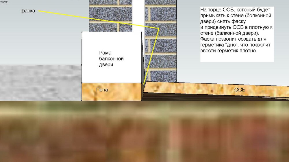

:D Знаем. Часто переделывали народу эти "плинтусы". Место примыкания всегда "узкое место" для герметизации. Поэтому мы предпочитаем не "упрощать".

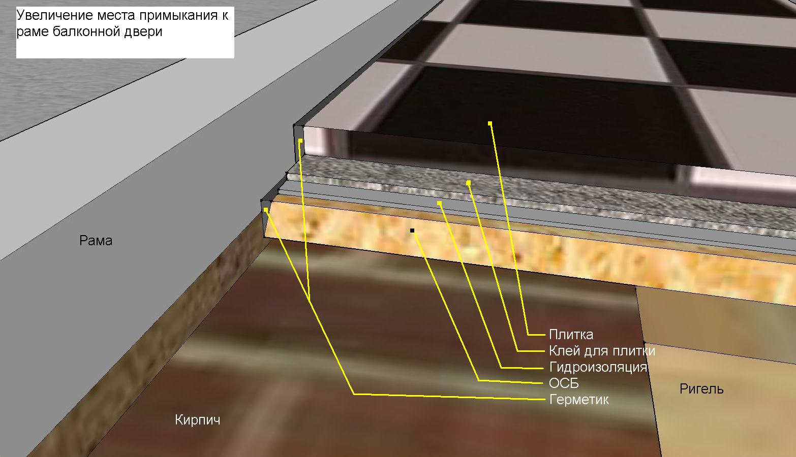

Спасибо большое, за проделанную Вами работу. Но как-то все сложно. А никак нельзя обойтись раствором, гидроизоляцией, герметиком?
С ув. Алла.

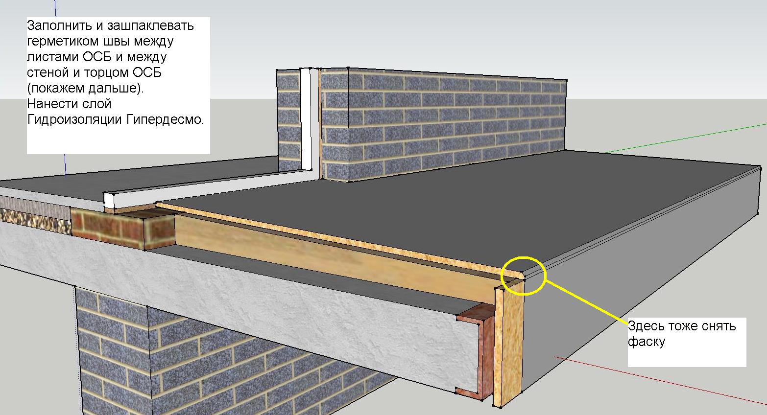

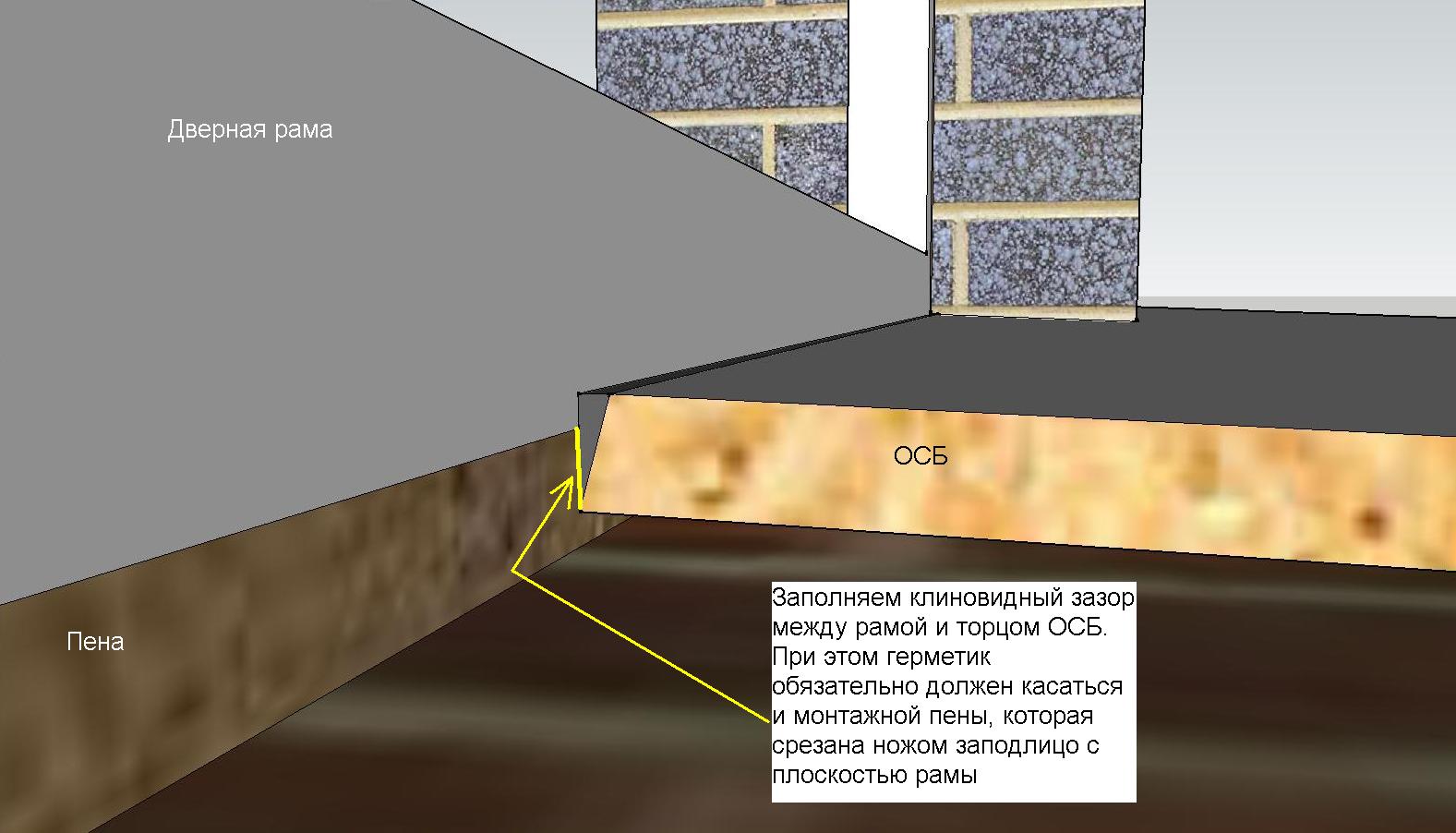

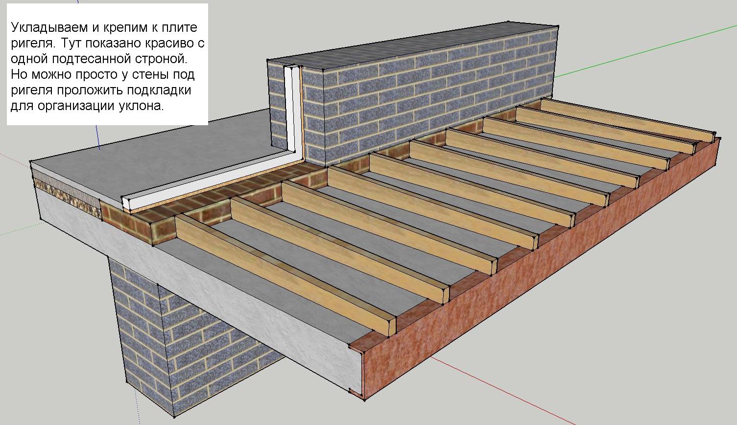

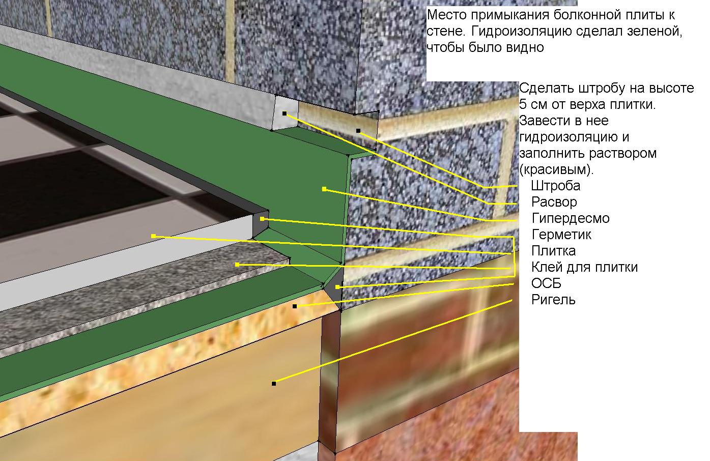

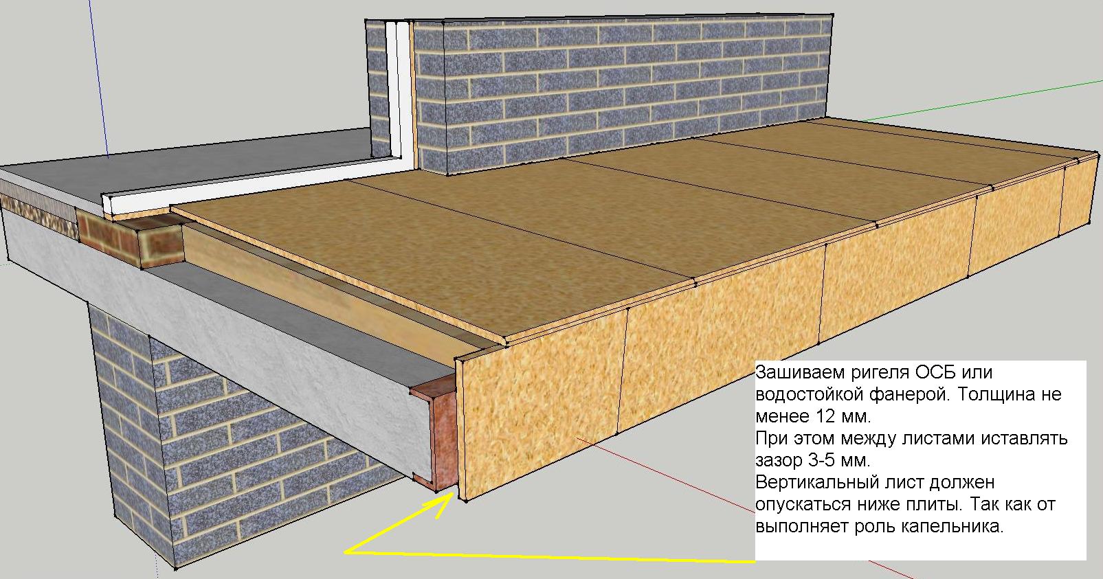

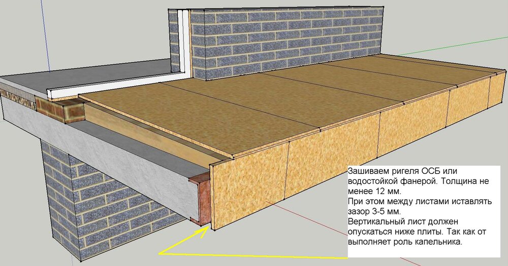

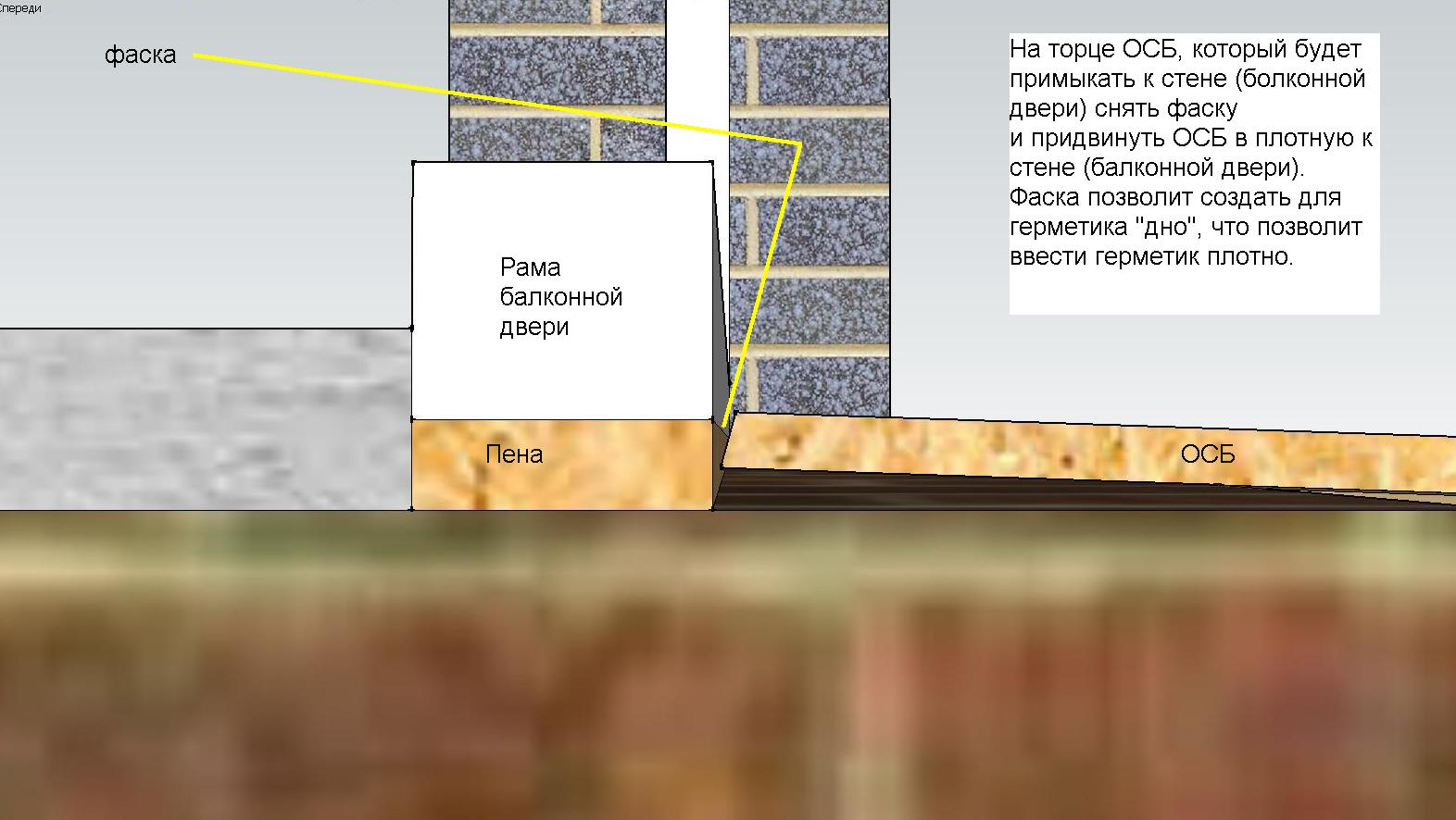

Почему предложил вариант с ОСБ.
1. Стяжка - это продукт, который делают на месте выполнения работ. То есть, это не "заводское" качество, а полная зависимость от исполнителя.
В итоге очень большая вероятность, что даст больше цемента и воды - получите усадку и трещины, даст меньше и не накроет в жаркий день пленкой - стяжка просто будет сыпаться.
2. После того, как стяжка уложена её надо дать хоть месяц постоять (и то мало). Не для "сушки", а для тог, чтобы она уселась и больше радикально не меняла свои размеры. А это усадочные трещины по телу стяжки, трещины в местах примыкания к стене дома.
3. За период выстаивания стяжка будет мокнуть и если под ней утеплитель и вода дойдет до него и по швам попадет под него, то процесс сушки - это тоже время.
То есть, мы слишком зависим от будивельника и матушки-природы.
Что в случае с деревяшкой ОСБ ?
Я люблю поработать с деревом.
На Ваш объем 3 дня работы (из-за технологического перерыва при нанесении Десмо) и балкон сухой и красивый.
Деревом (ОСБ)

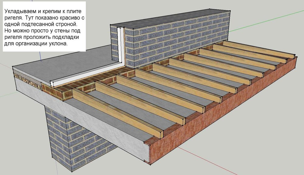

1. Сделать уклон не сможет разве что очень гуманитарий. Брусочки (для уверенности с шагом 30-40 см), ножовка, уровень, топор, нарезанный металлический уголок и дюбеля.
2. Отрезать и прикрутить шуруповертом листы ОСБ тоже для приятной субботней работы.
3. Поверхность ровненькая, сухая. Свою геометрию менять не будет. Что еще надо?
ВСЕ! "Стяжка" готова. И её при желании СРАЗУ можно гидроизолировать, крепить ограждение и клеить плитку. Последнее можно сделать хоть через год.
