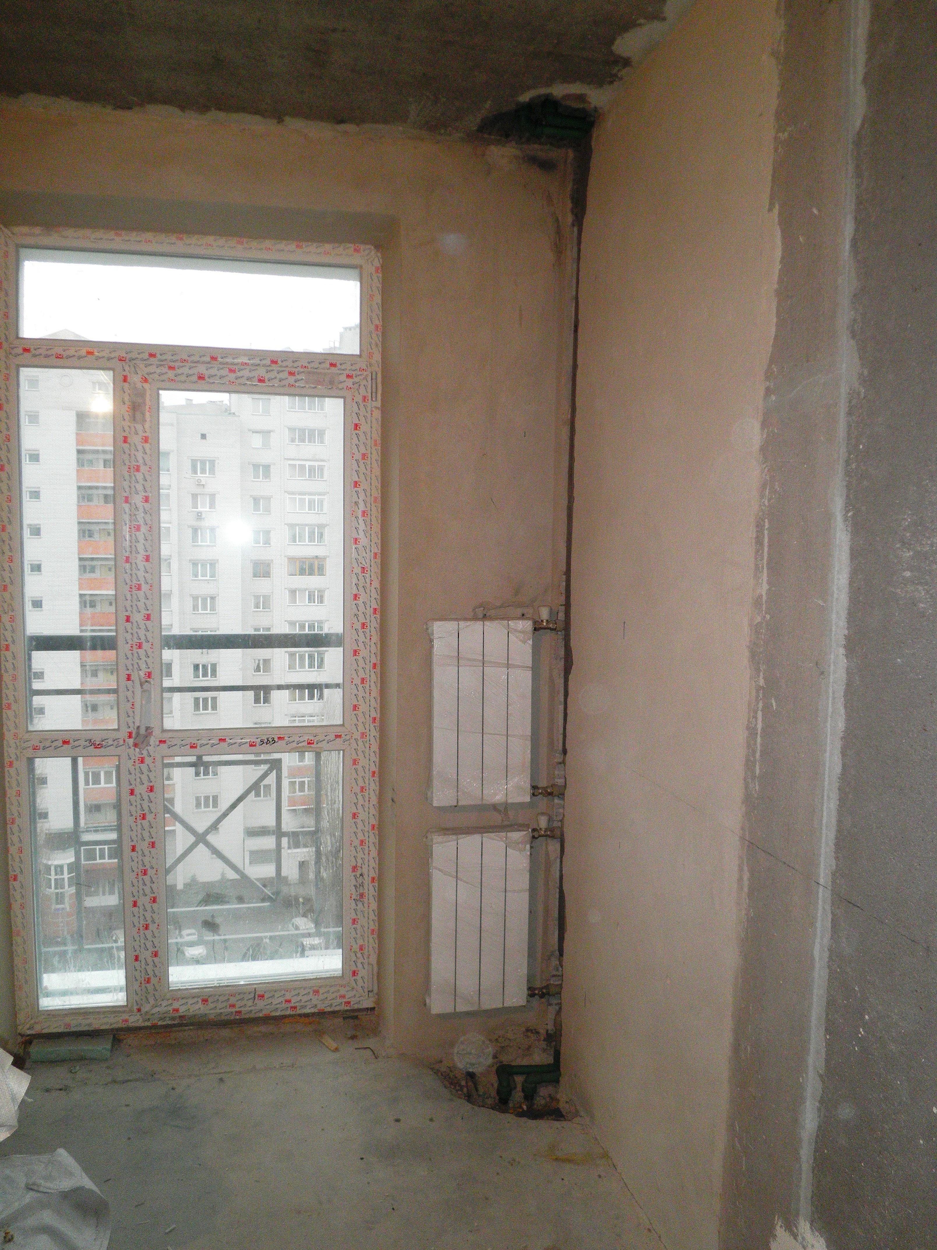

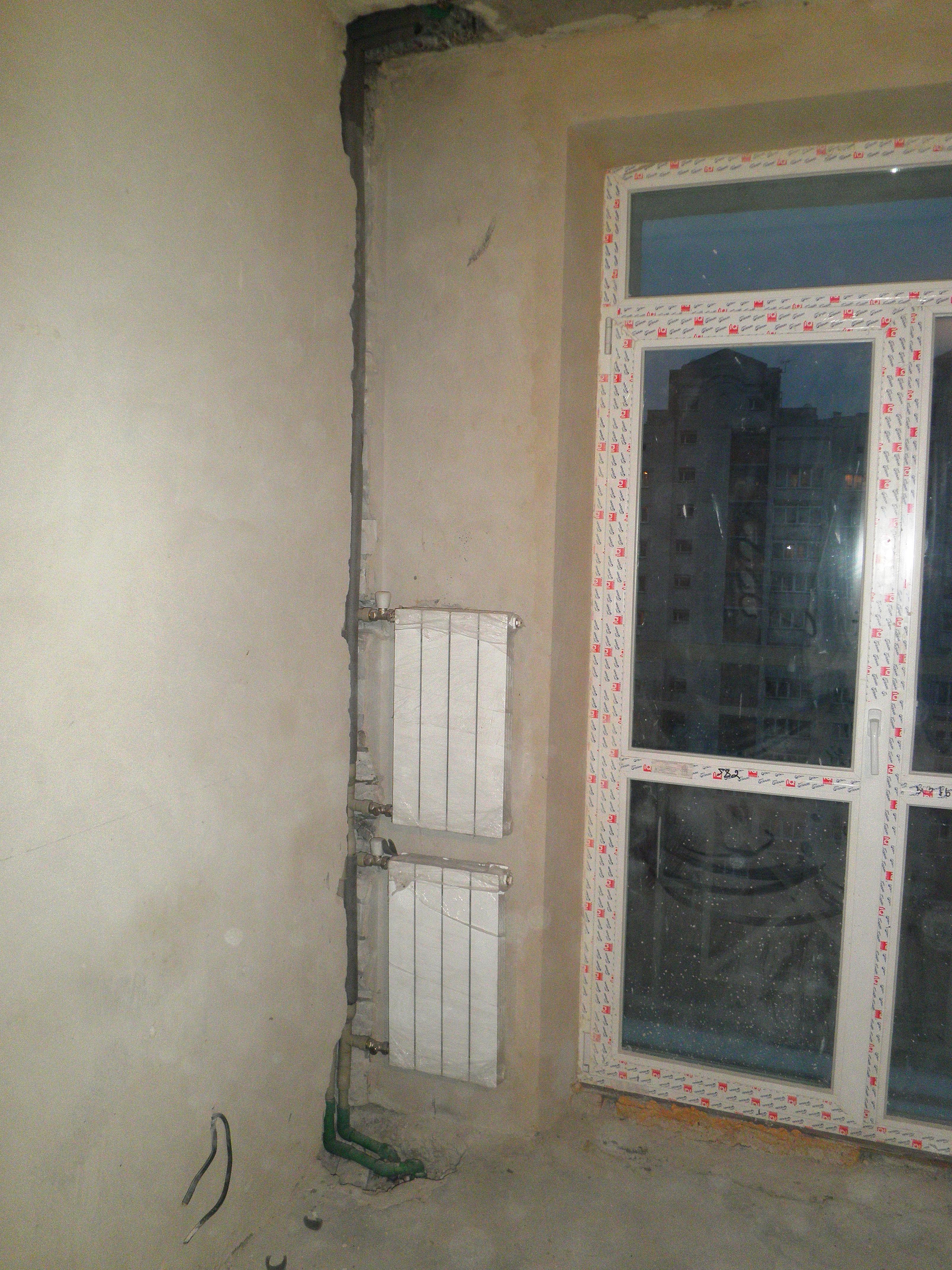

Можно ли так оставить

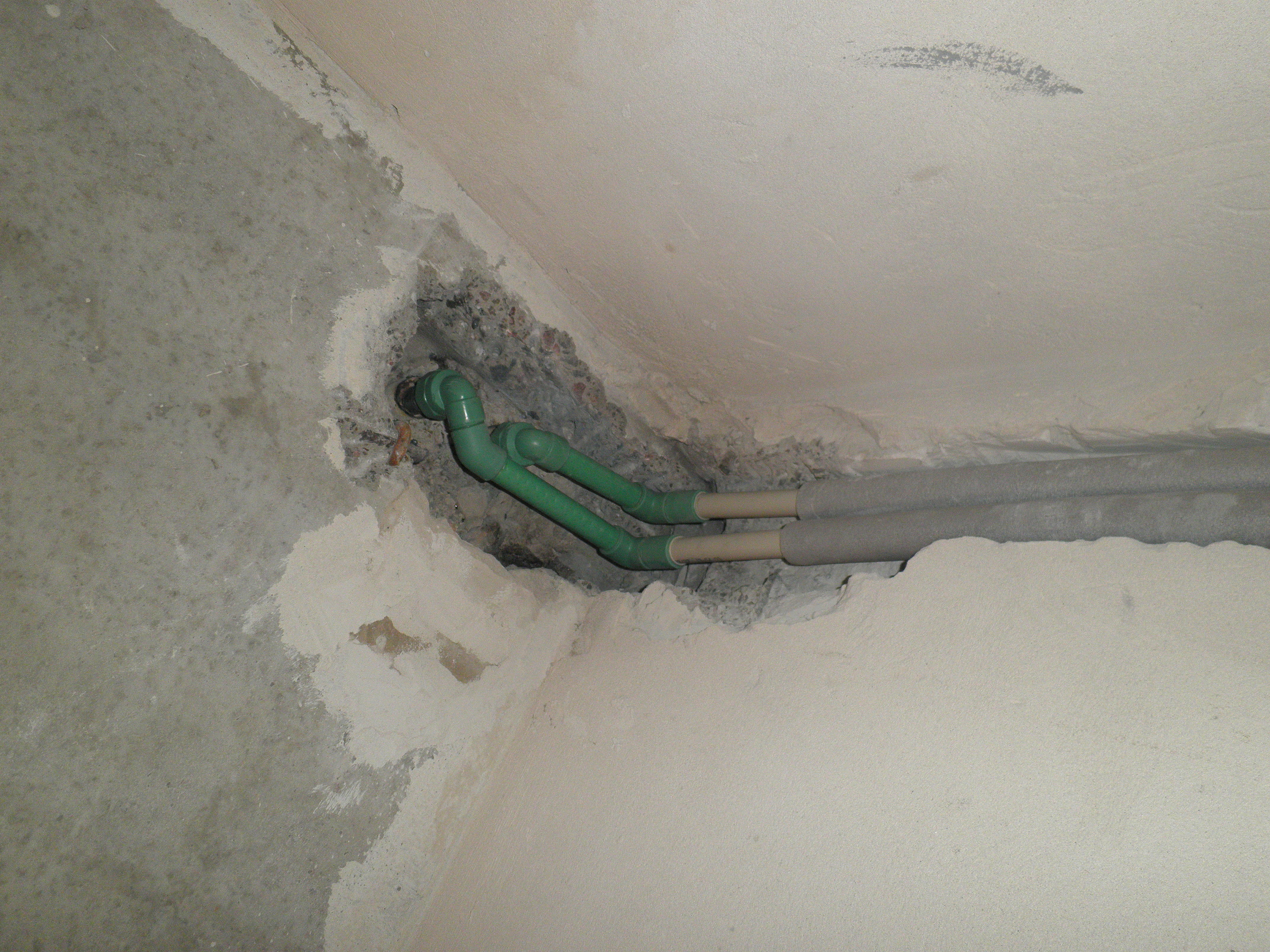

100 пудого,работать не будет,да и еще на радиатор накрутили радиаторные краны.

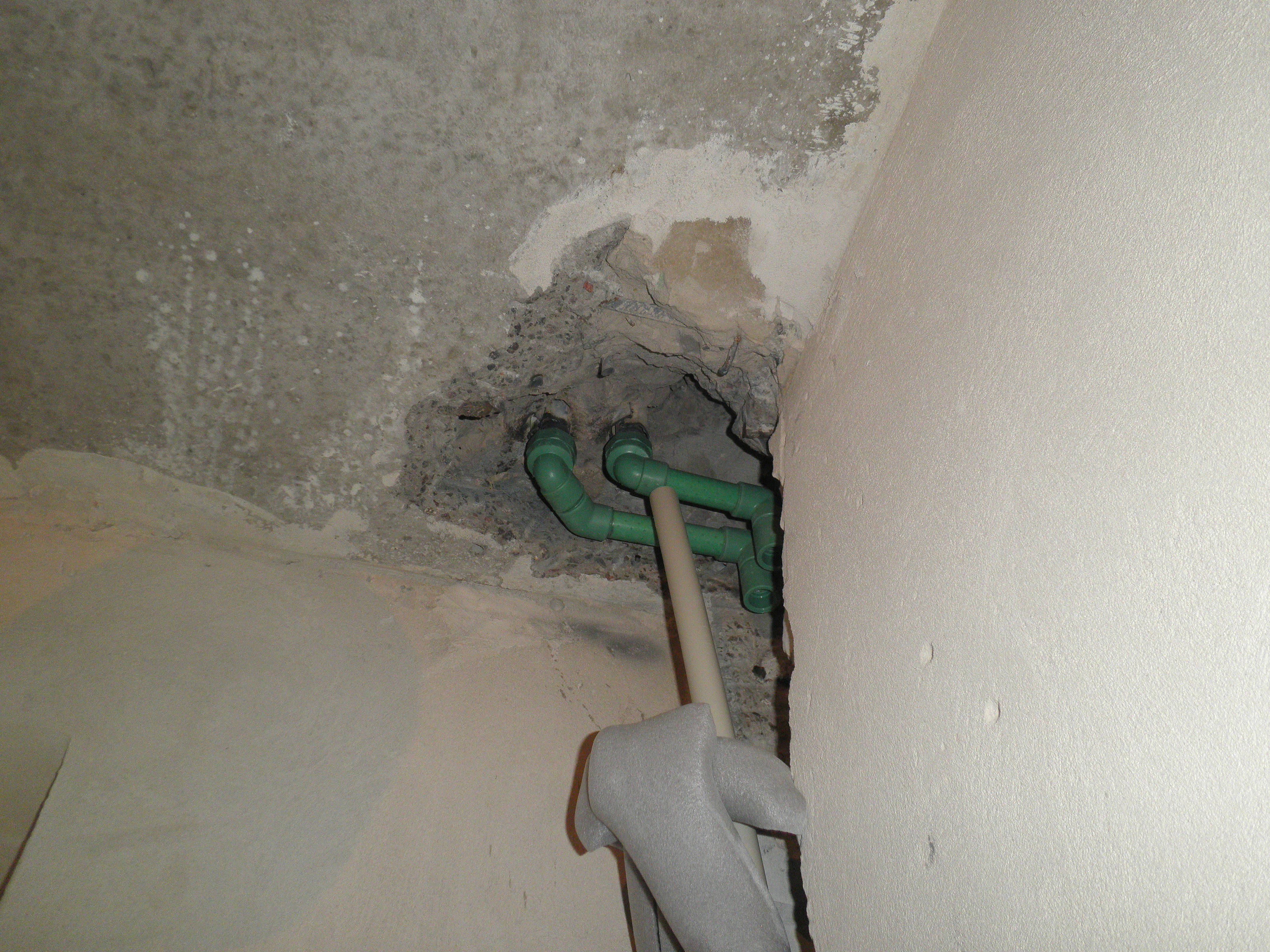

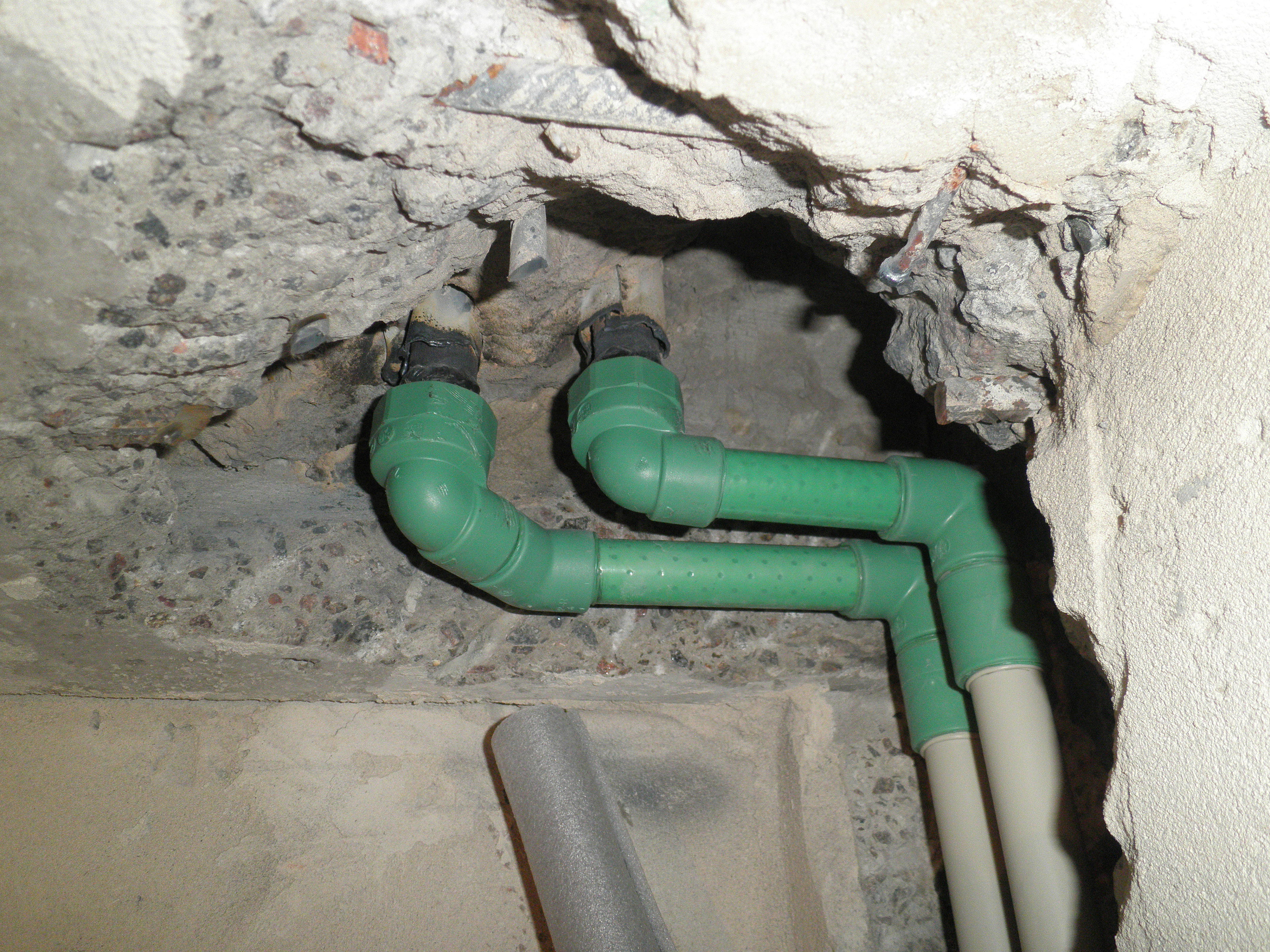

То что вы туда поставите ТЕСЕ ,Rehau или Банингер от этого ничего неизменится так как резьбовые соединения останутся на прежнем месте, а самое слабое место в этой конструкции не труба из которой всё это дело изваяли а резьбовые соединения в перекрытиях.

Это один из вариантов и дешевле чем полностью перетягивать сталью, добавить сталью чтобы она вышла из перекрытия, чтобы был доступ к резьбовому соединению.

Когда распечатаю стояки,посмотрю что за материал, обращусь за консультацией по ППР. Вы все таки с этим больше работаете. Но кусок оставшейся трубы неприлично легкий, и фреза для снятия аллюминия не использовалась.
А если войти сталью в стены и там привязаться к существующем стоякам, предварительно продавив их прессом на 15 бар ?
Но если увас есть кусок трубы то там видно есть там алюминевый слой или нет.
Мужики,был такой прикол,убрали оконный проем на на кухне,а кухню объединили с балконом и переносили радиатор из кухни,на балкон,так вот пока сварщик переваривал нижний подвод к радиатору на стояке,от нагрева трубы у соседа снизу оплавился и загорелся пенопластовый багет,и естественно закоптил потолок,хорошо что квартира не загорелась и что соседи были дома.Я к чему,не исключаю возможность разгерметизации резьбовых соединений под потолком, в случае похожей ситуации,поэтому,как вариант исходный стояк восстановите стальной трубой 3\4,утопите в стене,вварите по полуотводу на каждый стояк,установите шаровый кран,как отсечной ,в случае необходимости,а дальше к радиаторам, любым удобным материалом,подходящим по техническим характиристикам и допустимый к применению при эксплуатации в отоплении,на самом радиаторе радиаторные краны ставить не целесообразно,в квартире зимой редко когда бывает +25 градусов,разве что при закрытых окнах.
И еще один вопрос,а вы уверенны,что две рядом проходящие трубы это подача и обратка, а не два разных стояка,разделенных на разное количество этажей?

Заказчиком было принято решение, переделать низа и верха, убрав американки. Переделывать все отказался наотрез. Самое интересное, что стоимость работ предыдущих (нагородивших такого из китайского полипропилена), получилась на 200 грн. дешевле, чем мы бы делали это ТЕСЕ. Сейчас мы сделали Бенингером. Будем ждать.
Вот и решились все проблемы. А вообще,конечно полипропилен страшновато ставить на ЦО.
