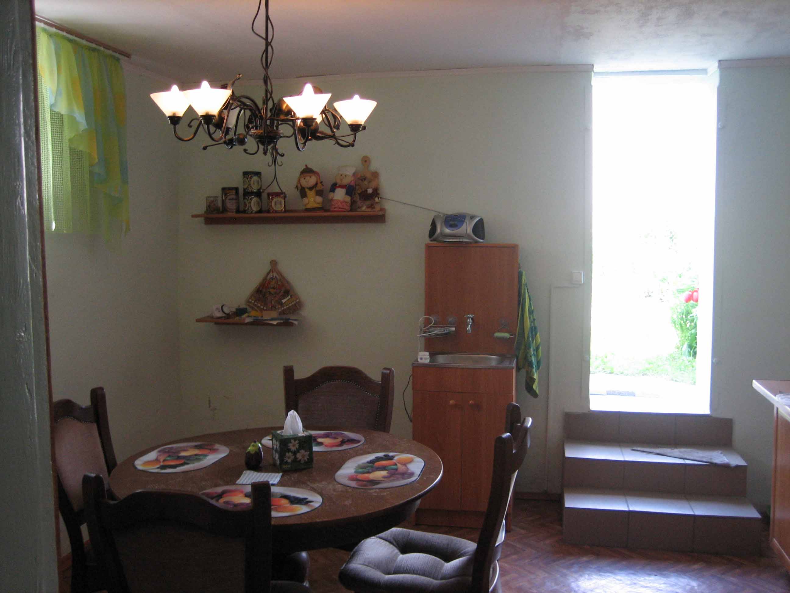

У меня на даче кухня в полуподвале. Летом приезжаешь, жара на улице. Открываешь металлические отдельные (без утеплителя) двери в кухню, а там прохладненько. Красота. Огурчики-помидорчики к столу прямо у входа.
Уважаемая Надежда!У вас дача постоянного проживания или только на лето , есть ли на кухне отопление?Не сыреют ли стены(кстати,какая их внутренняя отделка?)
Три ступеньки вниз от уровня земли "полуподвалом" назвать язык не поворачивается. :D
Так участок с приличным наклоном. Наклон туда, где три ступеньки.
У меня в доме сейчас точно такая же ситуация. Одна стена подвала над землей 1.2, другая 2 метра.
Дача только на сезон весна-лето-осень. Отопления у меня вообще нет. В комнатах карбоновый нагреватель и УФО. Стены карпатская смерека, обшитая кирпичом. Подвал из блоков вообще без гидроизоляции, водостоков нет. Мы пробили вторую дверь для постоянного проветривания. Сырость есть. Но мебель стоит уже третий сезон и ничего. Стены мы прогрунтовали специальной грунтовкой и покрасили влагостойкой побелкой.
