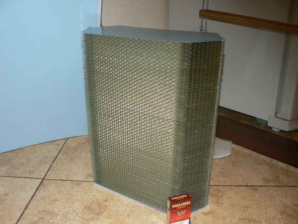

REYDER Опубліковано: 31 жовтня 2012 Поділитись Опубліковано: 31 жовтня 2012 А как вам моя геометрия? а як пластини стикуються? Посилання на коментар Поділитися на інших сайтах More sharing options...
Adi Опубліковано: 31 жовтня 2012 Поділитись Опубліковано: 31 жовтня 2012 В "кухонном" варианте примерно так. Посилання на коментар Поділитися на інших сайтах More sharing options...
REYDER Опубліковано: 31 жовтня 2012 Поділитись Опубліковано: 31 жовтня 2012 В "кухонном" варианте примерно так. противоточный, да у такого КПД будет отличное. А как стыкуются края пластин что бы не было перетоков? может поподробней? а пластины сами делали? Посилання на коментар Поділитися на інших сайтах More sharing options...
Adi Опубліковано: 31 жовтня 2012 Поділитись Опубліковано: 31 жовтня 2012 А как стыкуются края пластин что бы не было перетоков? может поподробней? Клеил. Вообще вариантов много. Метод соединения зависит от того, из какого пластика сделаны пластины. "Кухонный" вариант достаточно геморный. а пластины сами делали? Отдал матрицу- сделали. Из сотового материала в единичном экземпляре делается все намного проще. Посилання на коментар Поділитися на інших сайтах More sharing options...
gemba Опубліковано: 31 жовтня 2012 Поділитись Опубліковано: 31 жовтня 2012 Отдал матрицу- сделали. Какой материал пластин? Где изготовили матрицу? Она для вакуумной вытяжки или как пресс работает? Цена матрицы? Цена готовых пластин? Я такое хотел сделать, но цена матрицы в 50000$ меня остановила. Добавлено через 5 минут А как вам моя геометрия? Геометрия шикарная. Но эффект значительно возрастает при увеличении длины противотока. Если бы эти пластины сделать в два-четыре раза длиннее, то и результат будет интересней. Вижу, что пластины стянуты шпилькой, а вот бокового соединительного элемента (для герметизации полостей) я на фото не вижу. Посилання на коментар Поділитися на інших сайтах More sharing options...
Adi Опубліковано: 31 жовтня 2012 Поділитись Опубліковано: 31 жовтня 2012 Какой материал пластин? Пробовал ПЭТ, ПВХ. Где изготовили матрицу? Она для вакуумной вытяжки или как пресс работает? Цена матрицы? Цена готовых пластин? Я такое хотел сделать, но цена матрицы в 50000$ меня остановила. Матрица для ТВФ. ..., но далеко не 50000$ и даже не 5000$ Очень конкурентно по сравнению с сотовым материалом. А вот все по нормальному сделать, денег действительно надо немеряно... Но эффект значительно возрастает при увеличении длины противотока. Если бы эти пластины сделать в два-четыре раза длиннее, то и результат будет интересней. Вижу, что пластины стянуты шпилькой, а вот бокового соединительного элемента (для герметизации полостей) я на фото не вижу. ...и сопротивление возрастает. Экстенсивный подход рулит (меньше скорость), я так думаю... Загляните в профиле, альбом. А матрица валяется без дела... Посилання на коментар Поділитися на інших сайтах More sharing options...
gemba Опубліковано: 1 листопада 2012 Поділитись Опубліковано: 1 листопада 2012 Экстенсивный подход рулит (меньше скорость), я так думаю... Меньше 1 м/с будет хуже. Слишком маленькая скорость не даст перемешать прибрежный слой воздуха и теплопроводность уменьшится в разы. Чем выше скорость, тем выше теплопроводность, но мешает фактор времени - материал не успевает передать тепло. Увеличив длину, компенсируем время и снижаем градиент в каждой конкретной точке, что не даёт образовываться конденсату. Примерно такое у меня сложилось ощущение физики процесса. Добавлено через 1 час 24 минуты Матрица для ТВФ. ..., но далеко не 50000$ и даже не 5000$ нашёл вот такую контору в Харькове (ссылка устарела) Но у них в прайсах нет листа тоньше 1 мм. Посилання на коментар Поділитися на інших сайтах More sharing options...
Adi Опубліковано: 1 листопада 2012 Поділитись Опубліковано: 1 листопада 2012 Меньше 1 м/с будет хуже. Слишком маленькая скорость не даст перемешать прибрежный слой воздуха и теплопроводность уменьшится в разы. В очень тонком прямом канале и на скорости 10 м/с Рейнольдс может быть маленьким (устойчивый ламинарный поток). Обходится все это, введением турбулизаторов. Но сопротивление зараза тоже растет не по детски. Посилання на коментар Поділитися на інших сайтах More sharing options...
gemba Опубліковано: 2 листопада 2012 Поділитись Опубліковано: 2 листопада 2012 Но сопротивление зараза тоже растет не по детски Пусть растёт. Нам то что? Чуть мощнее вентилятор, чуть меньше воздухообмен, зато выше КПД. Посилання на коментар Поділитися на інших сайтах More sharing options...
Adi Опубліковано: 2 листопада 2012 Поділитись Опубліковано: 2 листопада 2012 Пусть растёт. Нам то что? Чуть мощнее вентилятор, чуть меньше воздухообмен, зато выше КПД. Ну и кто же поставит тарахтелку в спальне (особенно когда без интима, а спать). Посилання на коментар Поділитися на інших сайтах More sharing options...
gemba Опубліковано: 2 листопада 2012 Поділитись Опубліковано: 2 листопада 2012 кто же поставит тарахтелку в спальне Я противник децентрализованных рекуператоров именно по этой причине. Не люблю тарахтелки. Сейчас ваяю канальный увлажнитель, чтобы не тарахтел ультразвуковой. Но и точечный рекуператор можно сделать тихим, если вентиляторы вынести на улицу. Есть отличная идея на этот счёт. Посилання на коментар Поділитися на інших сайтах More sharing options...
