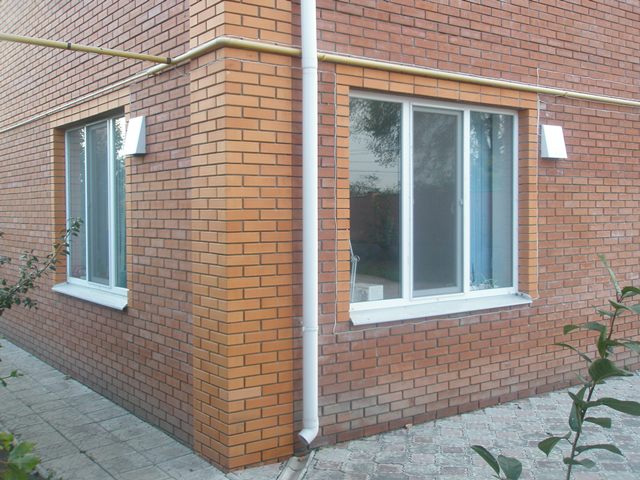

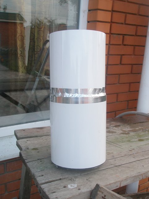

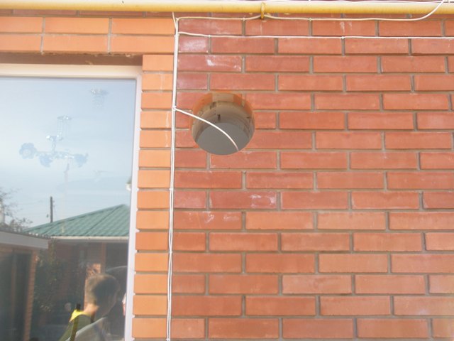

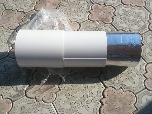

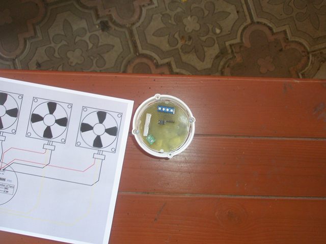

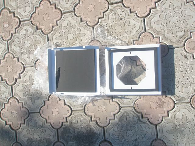

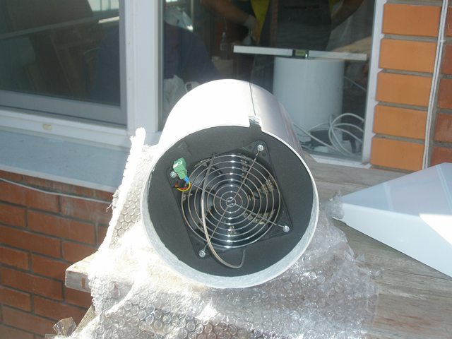

Здравствуйте. Я один из руководителей производственного предприятия Ревента. Мы постоянно мониторим ресурсы, на которых идет общение о рекуператорах и нашем приборе в частности. Долгое время мы не вмешивались в общение. Недавно на этом форуме появился отзыв, который явно нуждается в комментарии.
Так как покупатель написал,что:
"...если бы перед покупкой мог увидеть все его части своими глазами - однозначно не купил бы." Давайте рассмотрим все части отдельно, из которых состоит рекуператор Ревента.

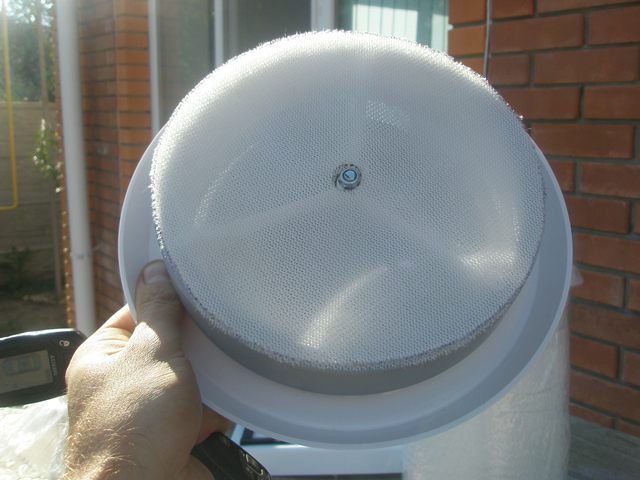

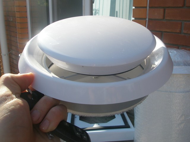

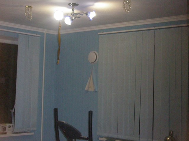

1. Крышка внутренняя. Не для кого не секрет и мы никогда не скрывали, что за основу взят двухсотый анемостат фирмы Вентс. Но не в том виде, в котором продается изначально, а с существенными доработками. Это около 6 операций. Вот основные: проклеивание лицевой части, шумо- и теплоизоляция, герметичность, и встроенный моющийся воздушный фильтр из 3D объемной ткани, который мы импортируем из Германии, что можем подтвердить документально.

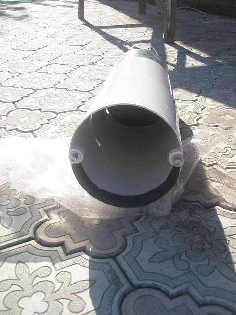

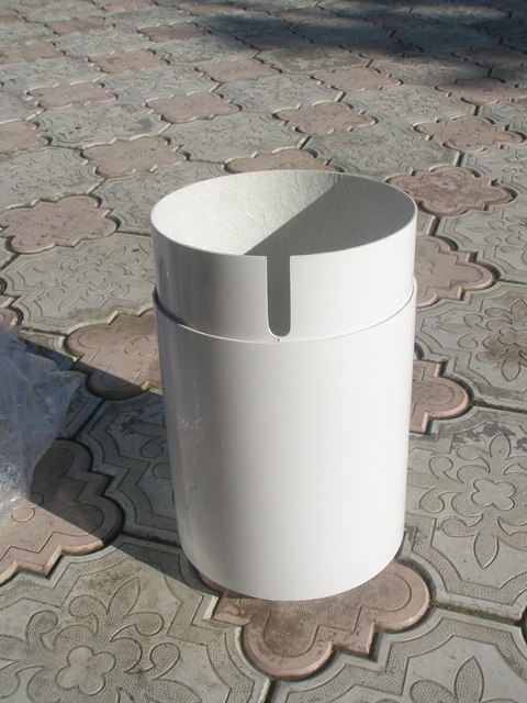

2. Труба телескопическая. Труба сделана из стекловолокна толщиной стенки 3мм. Такой же материал используется в производстве катеров и яхт. (Для примера: у меня есть катер длиной 5,5 метров. Корпус изготовлен из стекловолокна. Его толщина: днище 7мм, на высоте борта 3мм). Таким образом вопрос о том что труба тонкостенная можно закрыть. Так же для удобства монтажа непосредственно на трубе предусмотрено крепление для наружной крышки. Поэтому нет необходимости сверлить наружную стену.

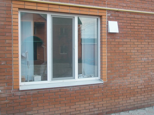

3. Крышка наружная. Изготовлено из металла толщиной 1,2 мм с порошковой покраской для применения на улице. Крышка защищена от обледенения и несет функцию отвода конденсата, шумоизоляции и защиты от боковых ветров.

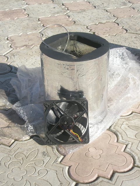

4. Картридж. Главный элемент рекуператора. Содержит высокотехнологичный керамический аккумулятор тепла (который мы импортируем из Германии, что можем так же подтвердить документально). Тепловой аккумулятор эффективно теплоизолирован для того, чтоб на техпроцесс не влияла температура окружающей среды. Так же в картридж встроен реверсный вентилятор (который используется в холодильных установках)

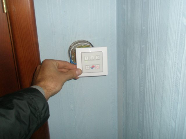

5. Автоматика. По поводу автоматики мы с клиентом все обсудили. Конечно же, как и любому производителю, всегда есть к чему стремиться. но внешний вид абсолютно никак не влияет на надежность самой автоматики.
6. Шумность. Как известно данный тип рекуператоров должен работать парами. Мы крайне редко продаем рекуператоры по 1 штуке. И в этих случаях настраиваем автоматику индивидуально для одного рекуператора. Наша ошибка состояла в том, что упаковщики вместо автоматики с индивидуальной настройкой выслали стандартную автоматику. По-этому вентилятор работал с гораздо с большей производительностью и большим шумом.
Мы производим и продаем рекуператоры уже 2 года. И за это время не было ни одного единого возврата. 17% наших пользователей покупали рекуператоры на одну-две комнаты, за тем принимали решение докупить рекуператоры на весь дом.

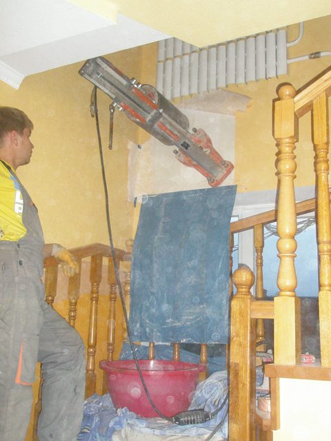

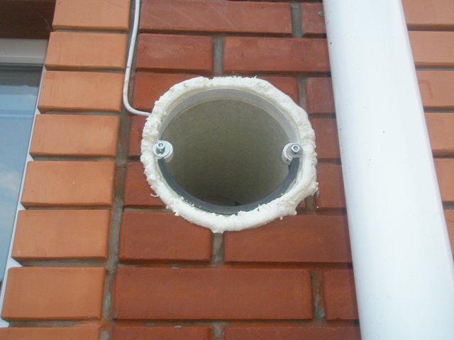

В подтверждение вышесказанного я попросил вчера нашего менеджера съездить на объект где шла установка и сделать фотографии реальных проданных рекуператоров.
Вот эти фотографии:
Судя по фото, тепло- и шумоизоляция, а так же герметизация достигается с помощью флекса на этапе монтажа. А "существенная доработка" - это 3Д тканевый фильтр?
Можно было и не открывать. Яркий пример сравнения с катером не уместен, т.к. в отличии от катера, труба Ревенты не испытывает на себе практически никаких существенных динамических нагрузок. Если и уместно рассматривать толщину трубы, так только применимо к её "акустическим" свойствам.
Я не ерничаю, нарисуйте (или дайте схемку) каким образом крышка отводит конденсат. Или Вы имеете ввиду самотек?
Это самая интересная деталь любого рекуператора. Если Вас не затруднит, расскажите поподробней о применяемых технологиях и материалах. Здесь немало просто-скептиков (вроде меня) и специалистов достаточно высокой профильной квалификации. Т.е., дайте нам пищу для размышлений и тему для споров, тем более как руководителю Вам это будет не сложно.
Вы абсолютно правы - не влияет. Но уверен, если пульт будет выглядеть, как минимум, не страшно, то продукт в целом только выиграет. А "страшный" пульт не всегда охота вписывать в красивый интерьер и потому клиент скорее возьмет менее технологичный, но более "красивый" продукт.
Поставь много комьютерных радиаторов и получишь высокотехнологичный алюминиевый рекуператор с медными сердечниками
Я, честно говоря, не понимаю как конденсат образуется на крышке (разве что, на конечном этапе вытяжки), но вот на теплообменнике он точно должен быть на начальном этапе вытяжки. Как конденсат отводиться с теплообменника?
Или Немец не обмерзает, бо у них морозов нет?
Вот эти фотографии:
Заниматься производством в нашей стране не подвиг, но что-то героическое в этом есть точно. Поэтому искренне желаю Вам успехов!:beer: Не воспринимайте в штыки критику, если она конструктивная, и постоянно работайте над улучшением своего "детища". Не останавливайтесь на достигнутом, идите вперед!

фотографии
На предпоследнем фото вентилятор точь в точь как кулер на моем домашнем компе (большой системный блок от полупрофессиональной станции нелинейного монтажа). Скоро надо будет чистить, разберу, сфоткаю и выложу.
