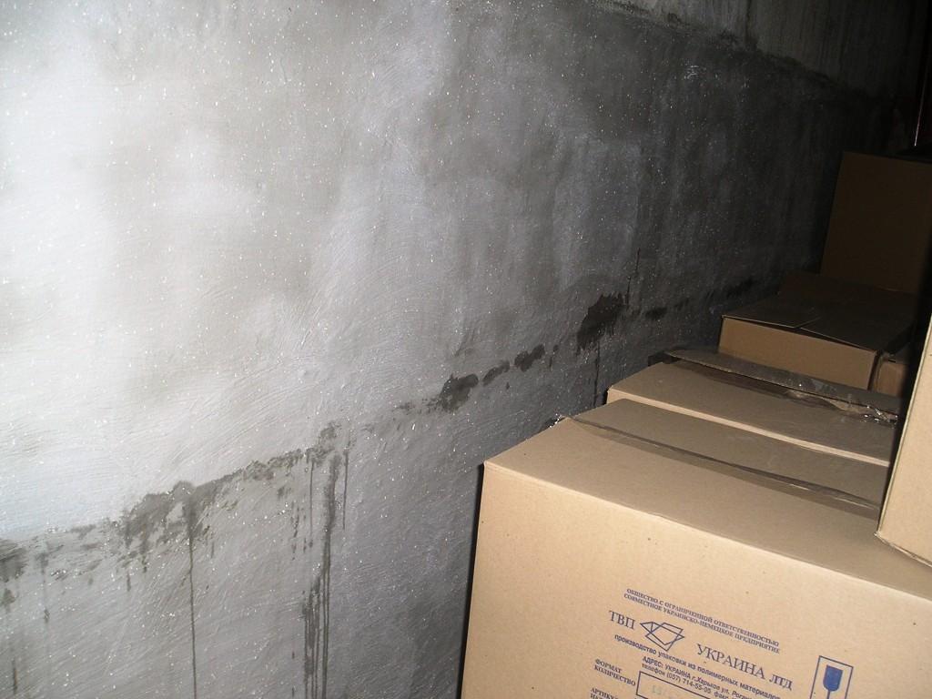

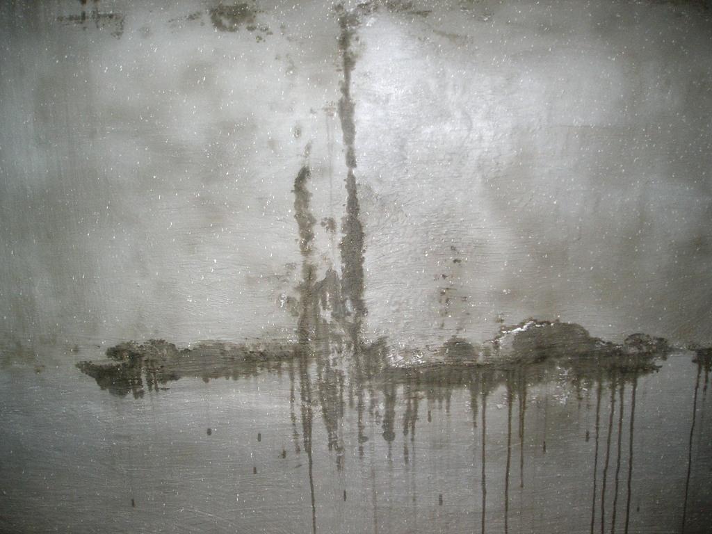

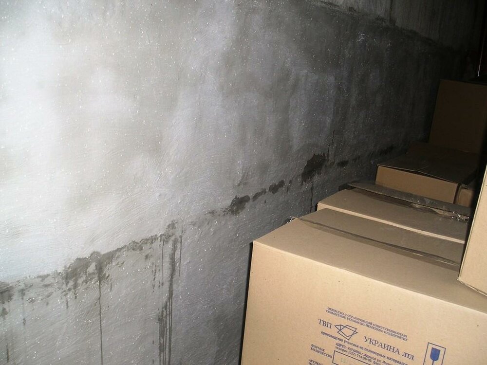

Propeller, хочется подробнее про зло ФБС. Я собрался себе цокольный этаж из блоков делать(много быстрее чем игра с опалубкой). А Вы меня стопорить начинаете. В моих условиях грунтовые воды на уровне 20-30 м. И про кладку "кирпичиком" напишите)
Писал, что зло исходя из количества наших работ во восстановлению гидроизоляции ФБСных подвалов. На фото типичные случаи "потек подвал". Вы видите - течет по швам между ФБС. Причем изнутри сделана гидроизоляция проникающего действия, после того как потекла наружная рубероидная. Проникающая прекрасно работает по монолиту (сам блок), но она по своей природе не эластичная и в местах, где блоки немного подвижны друг относительно друга проникающая не может перекрыть образовавшиеся трещины. Кроме того, еще раствор, на который кладут блоки усаживается, что приводит к усадочным трещинам между раствором и блоком.
Грунтовые воды у вас низко. Это хорошо.
Если у вас хорошо дренирующий грунт (дождевые и талые воды без препятствий будут уходить под дом), то вы можете делать наружную гидроизоляцию цоколя даже рубероидом. Только под рубероид вам нужно будет очень хорошо оштукатурить традиционно неровно лежащие блоки.

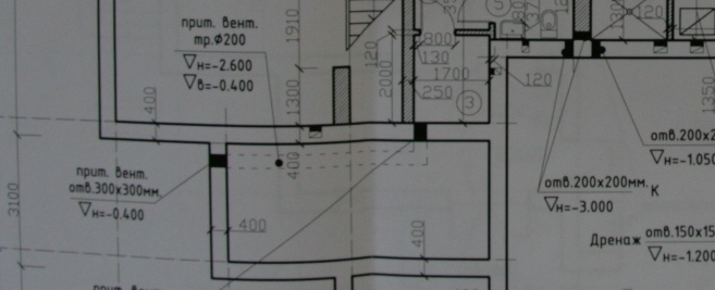

Есть очень древний метод в современной обертке, делаете метра на 3-4 длиной вентканал в земле под полом, лучше из гофроалюминия. Забор воздуха на улице, пока идет по каналу-летом охлаждается от земли, зимой подогревается от нее же. Это вообще хороший способ естественного кондиционирования/подогрева воздуха для дома. Просто если нет подвала, то прийдется копать экскаватором траншею метра 3 глубиной и 3-4 длиной и заводить под фундамент.
...Спасибо за информацию, обязательно воспользуюсь.У меня в проекте падвала есть подобное ...,но прописаны трубы пвх...алюминевая гофра это интереснее, но вот как ей не дать примяться ведь она будет выполнять роль вент.трубы засыпанная землей с перепадом высот от 2.5 м. до 60 см....:sad:

...я думаю что алюмин.гофра имея лучшую проводимость чем пластмасса будет лучше работать естественным кондиционером(летом от земли остужая воздух для вентилирования подвала,зимой-нагревая) по этому нужна во всю длину вент.трубы....в моем случае это около 6 метров...но давление грунта ее сомнет... пластмассовая труба надежнее...
Хмм. В существующем подвале у меня так и сделано.
Считаю: 6 метров трубы Ду200мм=0,188м3. Помещение у Вас около 100м3. Кратность воздухообмена какая принята? Короче, я Веду к тому, что это будет нормально работать только при НЕДОСТАТОЧНОЙ вентиляции. Т.е снижать необходимо скорость движения в трубе, значит увеличивать сечение трубы.
