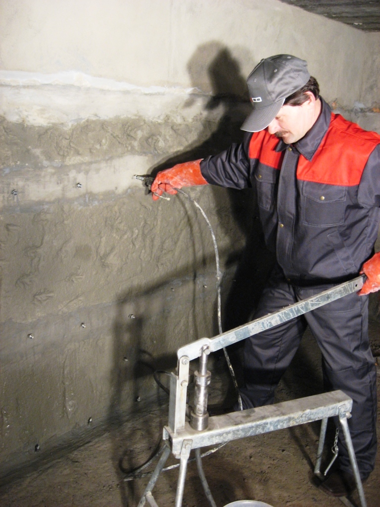

Если Вы выполняете работы, то для ремонта гидроизоляции очень рекомендую инъекцию.

Инъекция - это укол в стену.
Только иголка делится на две операции : просверлить дырочку (шпур) и вставить в нее уплотнитель (паккер) через который насосом подать в стену специальный состав. Обычно это водореактивный полиуретан, который при контакте с водой вспенивается и заполняет все пустоты в стене в зоне своего действия.
В мире применяется с 50-х годов.
