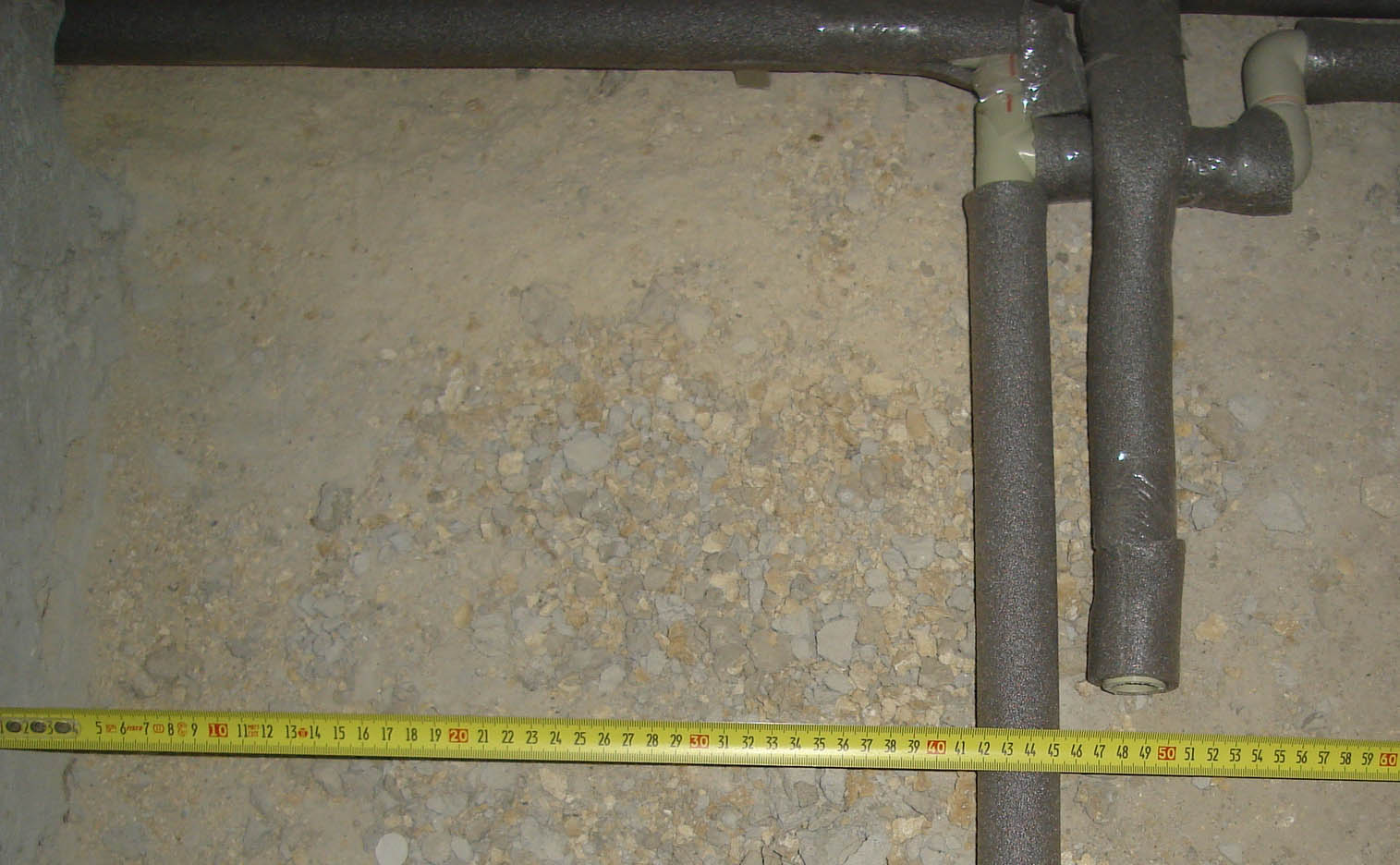

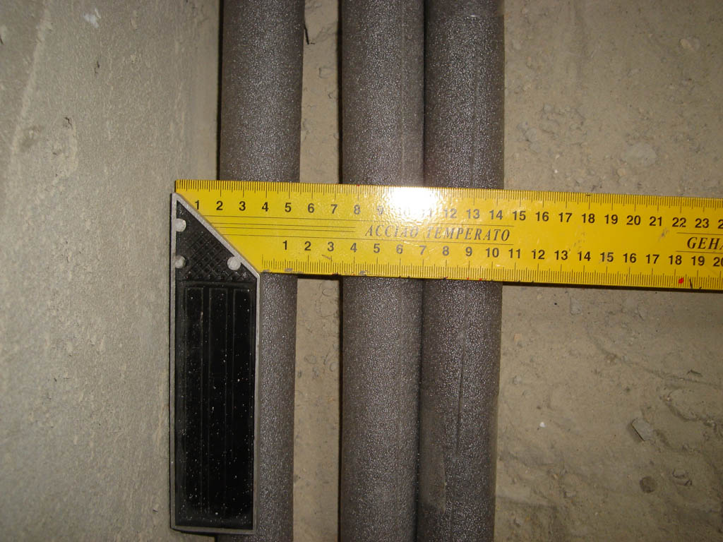

А почему толще? Стены у меня ровные. 7 мм плитка + 3 мм клея
Не забывайте про компенсацию тепловых линейных удллинений для этих труб.
Да речь о глубине штробления. А тепловое удлинение у труб "штаби" не такое уж большое, тем более отрезки у меня в основном до 1.5 метра. Кроме некоторых линий по отоплению :)

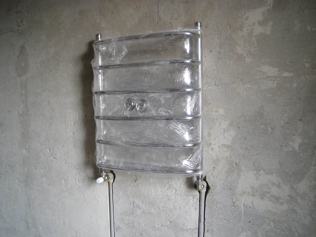

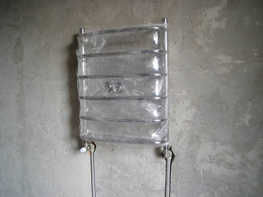

Насчет полотенчика , кстати, зря я переживал... Все прекрасно становится. Вчера фотик просто забыл

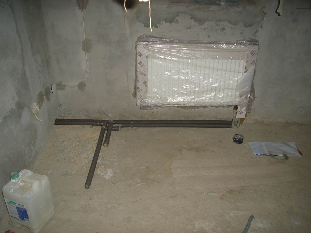

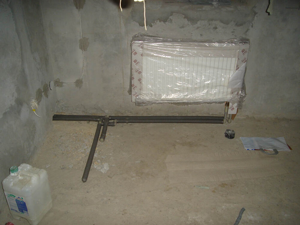

Фото №1: сколько радиаторов по этой ветке, на лево через стену? Рука тянется снять шляпу, но зависит от ответа. Может станет, ясна причина врезки обратки не через тройник, а через дополнительных два отвода.

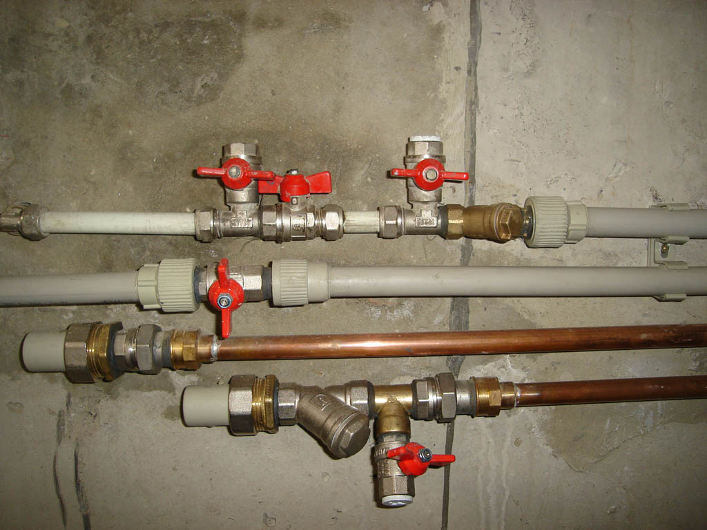

Фото № 2: Вот тут неакуратненько. Вентиля между собой дерутся. Сложно обслуживать фильтры. Возможный ремонт узла проблематичен.
Предложение: узел немного удлинить, добавить американки на вентили.

1) Если я правильно понял вопрос - то это не обратка, а подача, у моих радиаторов подача подключается слева, от нее патрубок наверх к термоклапану, оттуда в верхний патрубок радиатора. Соответственно справа- отвод , включенный в нижний патрубоК - обратка. Этот "хитрый" элемент пришлось сделать как раз из-за того что купил готовый обвод, а у него получилось такое минимальное расстояние, чтобы припаять без изгибов. Именно поэтому на аналогичный узел на 2м этаже купил сегодня колен 45°, так гораздо меньше места займет. В соседней комнате радиаторов - 3. Они еще и включены по-хитрому - один как бы основной, и 2 маленьких по "ленинградке" (низ-низ) после него в обратке. Это чтобы возле окон ( почти французских, 20 см от пола) какой-то обогрев был. Но по расчетам "Герца-Овентропа" все ОК по гидравлике.
2) Дерутся только в плане ремонта, но если сначала снять бабочки, то все ОК, тем более можно снимать узлами. Тот клапан который посредине, поверну, сам заметил только на фотке. Но этот кусочек на МП , так что проблем не будет. Ну и американок там достаточно. Или, как минимум , накидных гаек Я прежде всего стараюсь думать - как потом разобрать если что...

PS: Тот клапан который на неразъемных - он всегда открыт будет, честно говоря - сам не помню, зачем вставил, это горячая вода на потребители после котла

Один радиатор против трех, как правило, работает. Систему все равно балансировать.

Вот, собственно, полотенчик. Все совпадает и утапливается ;) Вот только декоративных чашек хромированных в нашем Эпицентре кончилось,нарочно искать нет времени, но нисего, главное не забыть перед плиткой их купить
Необходимые меры- дабы потом дюбель не воткнуть в трубы
Спасибо. У меня радиаторы примерно так и подключены, только узел без байпаса. Очень удобно кстати. А вот насчет полотенчика - не догадался, а теперь уже поезд ушел

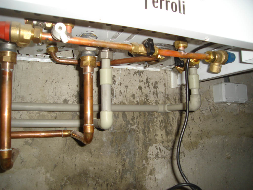

Сделал отвод от котла медью - пришел к выводу, что с медью работать проще и исправить можно то же соединенине.
А чем паял медь?
Припоями: ПСР-45 (серебро), это самый крутой. ПСР-29 (желтый) чуть дешевле, меднофосфорным. Если горелка с кислородом можно латунью.
Во всех случаях применяется флюс-605 (по-простому бура).
